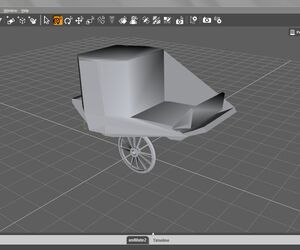

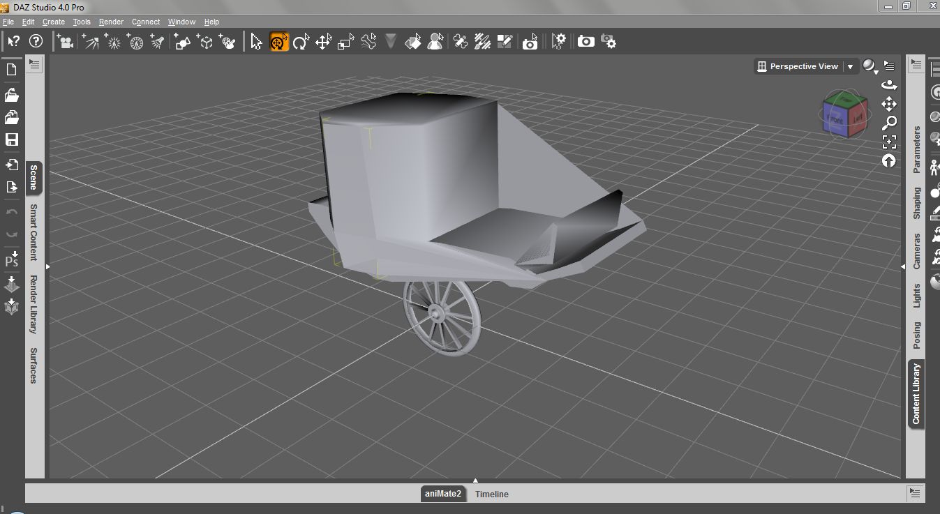

    als Prob habe ich in scene tab mehrere Objekte aus der Gruppe wie in hex, aber Wirrwarr ist trotzdem. Ich habe jetzt die Kabine weggenommen, liegt wahrscheinlich doch an den Polygonen hmmm..
    Gerade gelesen mit konkave Polygone. Das einzige, was ich gemacht habe ist, daß ich die Polygone normalen ausgerichtet (Surface orientation) habe. Alle Pfeile zeigen nach aussen.
    Wie kann ich den konkaven ermitteln?

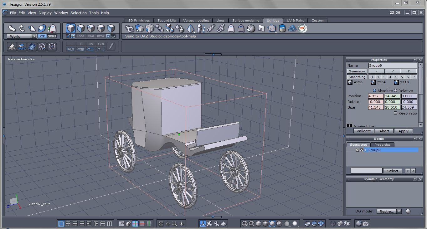

    Irgendwie gehen in den vorderen Seitenteilen noch ein paar Unterteilungen ab ( Quads, Vierecke einfach ).....
    das Modell soweit aber nicht verkehrt! :thumbup: :thumbup:

  • Ja also die Kutsche soltest du anders modellieren , so das es aus aus quads besteht . Das Teil habe ich jetz mal tranguliert und so nimmt das DAZ auch, aber ein schönes Mesch ist was anderes .Auch die Verschachtelung der Reifen habe ich aufgelösst . Wie man sieht klappt das dann auch mit der Bridge :P

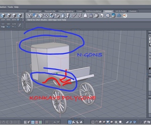

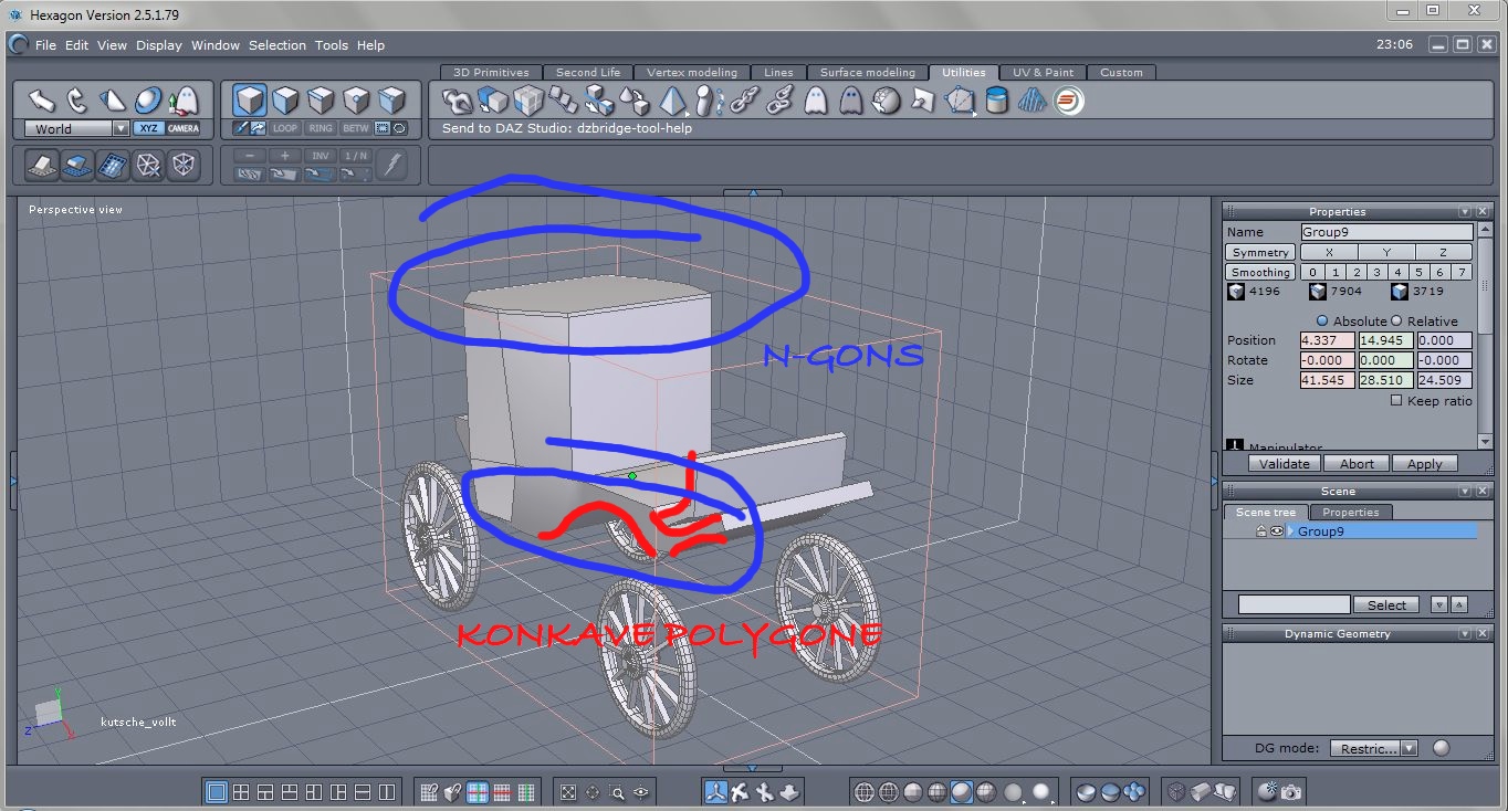

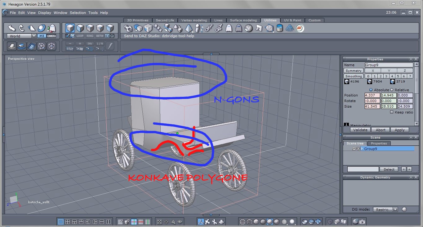

    Ich hab die konkaven Bereiche doch bereits in rot angezeichnet. Und einen Link dazu gepack der das Ganze erklaert. Wie schwer kann es denn sein?
    Edit: Nunja, die Bereiche, die ich auf den Ersten Blick im Screenshot erkennen konnte. Jetzt, nachdem ich mir das Modell einmal in Hex angeschaut hab kann ich nur die Haende ueber dem Kopf zusammenschlagen.
    ACH DU SCHEISSE! Kein Wunder dass das nix wird.

  • Das größte Problem sind nGons (Polygone mit mehr als 4 Seiten) - damit kann DAZ Studio nix anfangen. Sogenannte non-coplanare Flächen (Hier liegen die Eckpunkte eines Quads nicht mehr auf einer Ebene) in Verbindung mit DAZ3d Studios Smooth shading sieht dann noch zusätzlich hässlich aus - das kann man aber entweder deaktivieren oder einen anderen Winkel einstellen. Dein Mesh hatte allerdings noch jede Menge umgedrehte "Normale" (dunkel dargestellt im ersten Bild) - um das zu korrigieren kann man sich die Richtung erstmal anzeigen lassen und dann mit "unify normals" den "Schaden" beheben.
    Die Reparatur war jetzt nicht so wild. :D
