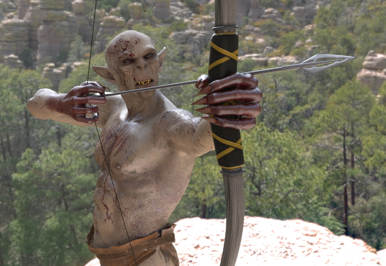

Verwendete(s) Programm(e): DS3 mit Reality / Lux 0.9
Der Ork ist M4 mit GOM Textures und der Bogen ist von Dancar von Esha.
Jetzt wirds echt gefährlich für Helden!
Ork

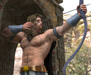

Hier mal meine ersten Bilder mit dieser Szene.
Alles gerendert in DS3 mit Reality / Lux -
Die Bildqualität ist Luxrendermässig

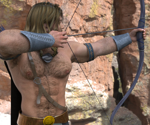

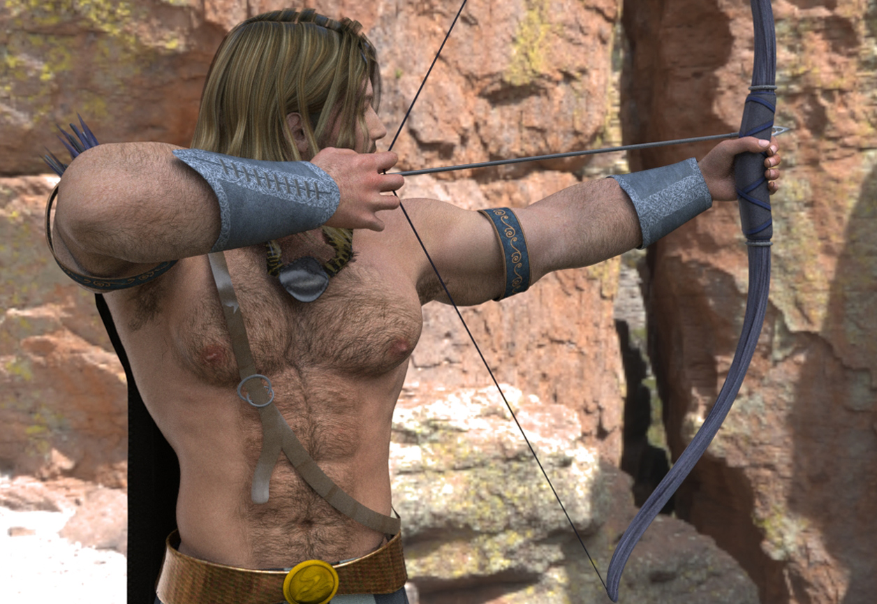

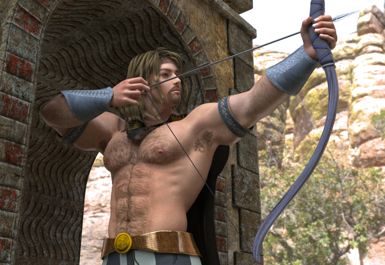

Wenn man genau hin sieht, fallen ein paar Kleinigkeiten auf, die sich optimieren liessen: Bänder an Oberarmen und Hosenbund / Gurt. Der Abstand zum Körper sollte nicht bzw. kaum sichtbar sein. So würden ihm die Armreifen bald runter fallen und die Hose rutschen...
Perfekt sehrgut
spacebones: Ja, die Bänder musste ich dauernd nachjustieren, aber das war sehr schwierig. Wenn sie an der einen Seite gepasst haben hat an der anderen die Haut herausgeschaut und bei jeder anderern Pose musste ich sowieso wieder alles neu justieren. Ich bin schon froh dass ich es überhaupt so hin gekriegt habe.

Hehe, ja, die Abstände liegen daran, dass da eigentlich noch eine Schicht Stoff dazwischen ist. Ich hatte beim Erstellen der Kleidung nicht damit gerechnet, dass jemand die Teile ohne Hemd verwenden würde.
Es sind allerdings Wide Morphs drin, mit negativen Werten müsste da man ein bisschen was korrigieren können.Was mir noch auffällt: Das Displacement fehlt völlig. Die Poser- und DS-Materialien haben alle Displacement, das scheint hier ganz weggefallen zu sein. Auch der Gurt vom Köcher sollte eigentlich Leder sein und nicht so stark glänzen.
