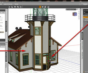

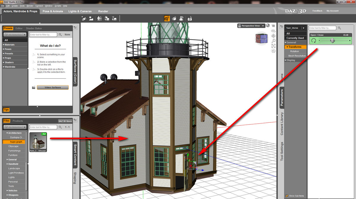

    Hallo Lessa,
    mit einem ähnlichen Problem habe ich mich fast den ganzen Sonntag beschäftigt und bin bei dem Versuch, Reiners Point Cabrillo Lighthouse für DS vorzubereiten ziemlich tief eingestiegen.
    Ein Umwandeln eines Props in eine Figur mit anschließendem Rigging halte ich für überzogen, den anderen Weg, einschließlich der Aufbereitung der Regler zum Öffnen/Schließen, des Abspeicherns als Prop oder Set sowie der Erstellung als "Produkt", so dass es auch Metafiles hat und im Smart-Content auftauchen kann, habe ich durch.
    Ganz Wichtig übrigens, sich schon beim Modeling vorab Gedanken zu machen, korrekt und durchdacht zu gruppieren und die Achsen entsprechend zu setzen.
    Werde auf jeden Fall auch noch ein Tutorial-Video dazu erstellen, denn ich habe festgestellt, dass man sich alle Informationen mühsam und in der Regel in Englisch zusammensuchen muss.
    greetz
    dj
    Mal schauen, wie schnell ich das hin bekomme, aber ich muss nur noch den Prozess des Produkt-Erstellens einmal testen und das fertige "Produkt" auf dem zweiten Rechner installieren um zu schauen, ob es auf Fremdsystemen dann so läuft, wie ich das möchte. Wenn das alles klappt, dann ist das Video dran, wird auf jeden Fall hier geben, wahrscheinlich im Premium-Download-Bereich.
    greetz
    dj
    Ja ist transform, ein Morph dafür wäre wie mit Kanonen auf Spatzen schießen, dachte ich mir :)
    Habe alle anderen tranforms für das Tür-Objekt verborgen, so dass sofort nur der Öffnen/Schließen da ist, wenn man die Tür auswählt und dann die Parameter aufruft.
