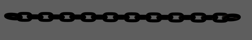

  • Ich habe eine Kette, jedes einzelne Glied kann ich posen. Die Kette soll zwischen zwei Prims als Absperrung dienen, und wie im realen Leben durchhängen.
    Habt Ihr ein paar Tipps für mich, wie ich das ohne Nervenzusammenbruch hinkriege? :nachdenklich:
    Ich bekomme einfach keine Gleichmäßigkeit zusammen. Besonder schlimm wird es, wenn die zwei Prims nicht auf einer Achse liegen, sondern im Raum verschoben sind. Dann schaut meine Kette wie vom Rumpelstiltzchen höchstpersönlich aus...

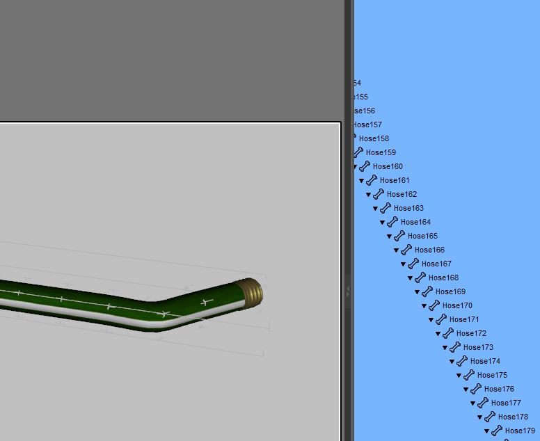

    Leider nicht Esha :huh: Ich hatte ja gehofft, dass Du hier die Lösung hast, mit der ich (ähnliches Problem) einen Wasserschlauch oder auch einen Schlangenkörper mit einem Schritt zu einer harmonischen Biegung verhelfen könnte. Trotz markierung aller Glieder bewegt sich über die Rotationsregler, nur das Ende des Schlauchs, erzeugt also keine Gesamtverbiegung. Vielleicht noch eine Idee? 8o
    Ich weiß ja nicht genau, wie du die Auswahl vorgenommen hast, aber auf deinem Screenshot ist nur ein einziger Bone ausgewählt bzw. nur der eine hat eine Rotation :nachdenklich:

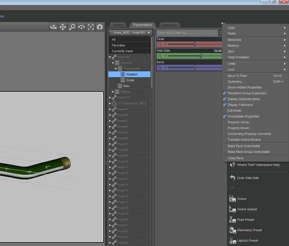

    Geh mal auf den Optionspfeil des Parameter-Tabs und hake dort "Consolidate Properties" an. Vielleicht liegt's daran.
  • Leider auch nicht. Die Nodes waren schon korrekt markiert...
    ...und die "Consolidate Properties" leider auch schon aktiviert.
    Auch eine Deaktivierung ändert nichts.

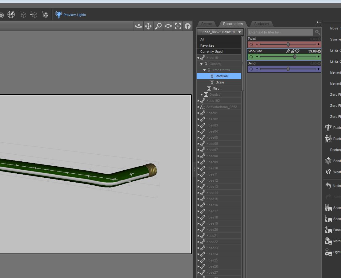

  • schau mal genau auf deinen letzten screen du hast dort nur node Hose191 selectiert
    du must aber alle Nodes selectieren in diesem Parametertab nicht nur im scene manager

    Irgendwas scheint mir da nicht zu stimmen. Da sollten gar nicht so viele Einträge sein für die einzelnen Hoses.
    Beim mehrfach Selektieren wähle ich alle nötigen Teile im Scene Manager und habe dann aber für alle zusammen nur jeweils einen Regler für x-, y- und z-Rotation.

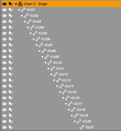

    Ist diese Kette eine einzige Figur? Zeig doch mal einen Screenshot vom Scene Manager, mit ausgeklappter Hierarchie.

    Seltsam ist nur eines: Ich hab jetzt eben auf die neueste Public Beta upgedatet, und es ist immer noch so wie beschrieben. Wenn ich mehrere Bones im Scene Tab auswähle, habe ich sofort alle Regler gleichzeitig ausgewählt.
    Da es mir keine Ruhe lässt, wenn etwas bei anderen Leuten anders funktioniert als bei mir, habe ich ein bisschen herumprobiert und jetzt weiß ich, woran es liegt:
    In den Optionen des Parameter Tabs gibt es eine Option namens "Display Separate Items". Wenn dort ein Haken steht, ist es so wie von euch beschrieben. Wenn man den Haken wegnimmt, funktioniert es so wie bei mir.
    Man kann sich also aussuchen, welche Methode man lieber hat :D
