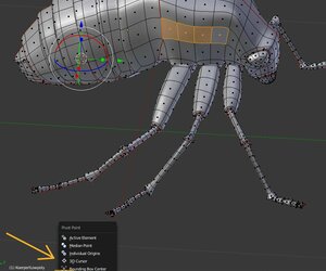

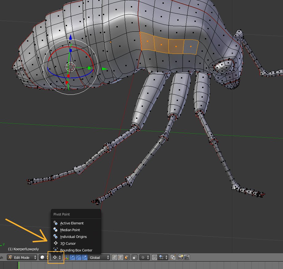

  • Hallo Zusammen,
    ich habe eine Frage um Rotieren innerhalb des EDIT Modes.
    Wenn ich z.B. einige Faces markiere, ist die Lage des Manipulator Tools ja vorgegeben. Ich denke es handelt sich um den Geometrischen Mittelpunkt der markierten Fläche. Gibt es eine Möglichkeit das die Lage dieser Achsen an einen bestimmten Punkt, z.B. Lage des Cursors zu verschieben. Das wäre super um z.b. Teilstücke einer Fläche zu neigen. Wenn ich ganz normal rotiere, rotiert es ja um die Mitte der Markierung, ichwürde aber gern um den Rand der markierten Fläche rotieren.
    Hat da einer eine Lösung?
    Danke und Gruß,
    Pummel
    Ja, die gibt es. Siehe Dateianhang. Man kann das alles ganz individuell einstellen über das Pivot-Pull-down-Menue. Nicht vergessen dann wieder umzustellen auf Median Point.
    Der Weg ist das Ziel!
  • Kann sein dass du was anderes meinst. Aber wie ich dass verstanden habe gehts dir eigentlich nur um den Rotationspunkt. - Der Pivot point. -
    Und von dem gibts verschiedene Arten. Google das mal im Blender Wiki - Pivotpoint- Schöne Bildchen sehr gut erklärt etc.
    Als Standart ist der median point eingestellt, meist die mitte der auswahl. Du kannst den aber auch zb. auf einen Vertex legen oder deinen Cursor- oder eigentlich wohin du willst. ^^
