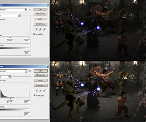

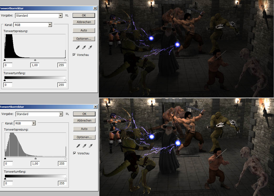

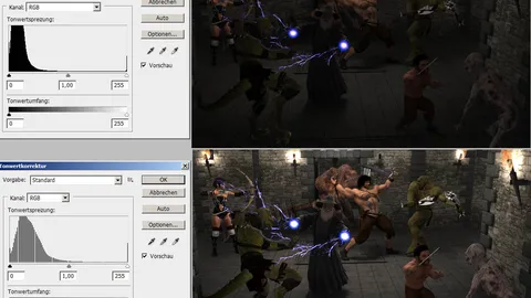

    Und bei mbarnicks Bild geht´s mir wie bei vielen Bildern hier im Forum. Wenn ich sie auf nem geeichten monitor betrachte, sind sie viel zu dunkel. Und wen ich mir die Tonwertkurve ansehe, so sind bis auf die Spitzlichter ALLE Informationen im dunklen Drittel. Selbst in einer dunklen Szene sollten sie zumindest, wie unten, über die Hälfte hinausgehen.

  • Und bei mbarnicks Bild geht´s mir wie bei vielen Bildern hier im Forum. Wenn ich sie auf nem geeichten monitor betrachte, sind sie viel zu dunkel. Und wen ich mir die Tonwertkurve ansehe, so sind bis auf die Spitzlichter ALLE Informationen im dunklen Drittel. Selbst in einer dunklen Szene sollten sie zumindest, wie unten, über die Hälfte hinausgehen.
    Ein guter Tipp ist deshalb das fertige Bild mal kurz in ein 2D Programm zu bringen (Ifanview tut's auch) und die Auto-Tonwertkorrektur anzuwenden. So erhält man schnell einen Eindruck wie das Bild auf einem neutralen Monitor aussehen könnte.
    Im Idealfall ändert sich durch die Auto-Korrektur fast nichts am Bild, wenn allerdings drastische Unterschiede auftauchen, ist die Wahrscheinlichkeit groß, dass für andere das Bild zu hell oder zu dunkel dargestellt wird. Dann sollte man das Lichtkonzept noch mal überdenken.
