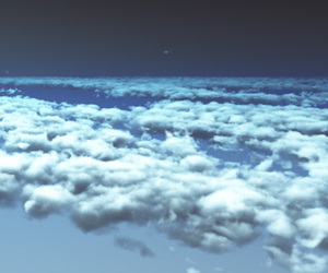

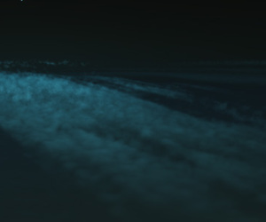

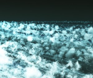

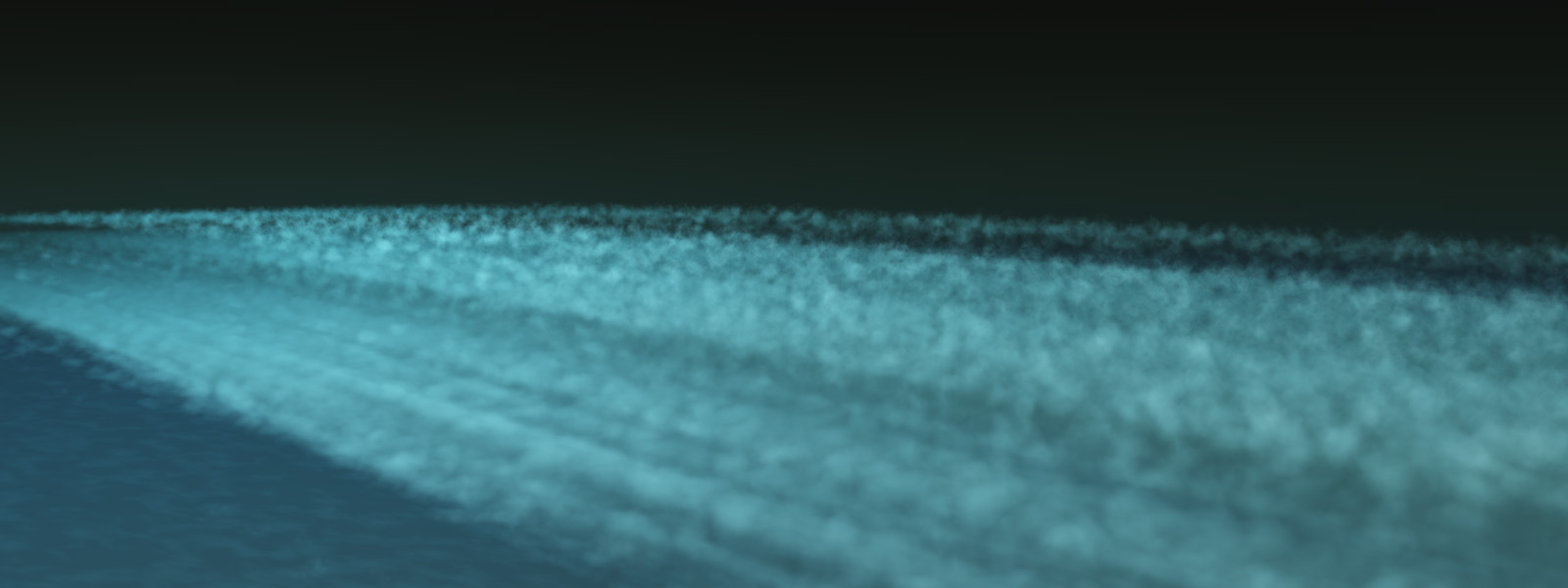

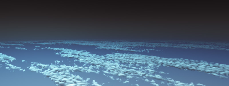

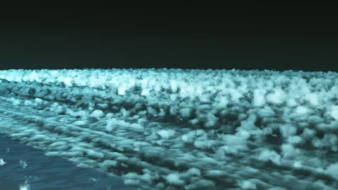

    Bei ihrem Vorbeiflug am Planeten Neptun fotografierte die Raumsonde Voyager 2 unter anderem ein ausgedehntes Band hochliegender Wolken vor ansonsten klarem Himmel (zu sehen im deutschen Wikipediaartikel über Neptun als eine der letzten Abbildungen). Ich war mal an einer Szene interessiert, bei der die Kamera am Randes dieses Wolkenbandes nur ein paar Kilometer darüber positioniert ist. Unten seht ihr die ersten Ergebnisse dieser Versuche. Die Ausschnitte aus dem Atmosphäreneditor beziehen sich auf das letzte Bild in der Reihe.

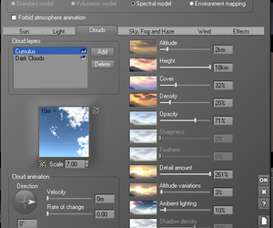

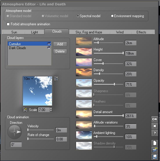

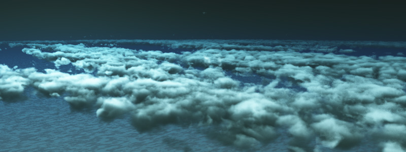

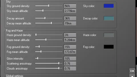

    Der Aufbau beginnt mit einer kugelförmigen Szene und einer Standardatmosphäre, die bereits eine voluminöse Cumulusdecke mit sich bringt. Wie ich feststellen musste, sind bei vielen der Vue-Wolkenbedeckungen nur wenige Schieber verfügbar, daher musste ich eine Wolkenformation auswählen, bei welcher ich auch die Ausdehnung in der Höhe verändern konnte.

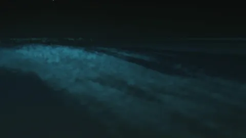

    In den Szenen unten befindet sich die Kamera in 10-20 km Höhe. Bei den Wolken habe ich die strukturgebende Funktion ein wenig aufskaliert und die Ausdehnung der Wolken in vertikaler Richtung um einige Kilometer erhöht. Leider ist der Reglern "Feathers" bei den Wolken deaktiviert, so dass ich bei der Gestaltung der kleinräumigen Struktur der Wolken ein wenig eingeschränkt bin.
    Aktuell läuft noch ein Render, bei dem die Kamera etwas dichter an den Wolken positioniert ist.
  • Das sieht doch schon mal recht vielversprechend aus. Die Frage ist jetzt, wie es wird, wenn darunter noch die Oberfläche des Planeten sichtbar ist, also nicht wie bei der Gashülle des Neptun. Ob das dann wohl zum Rendermonster wird?
    Das hab ich bisher auch noch nicht getestet.
    Geist ist geil!
  • Die Farben gefallen mir schon mal sehr gut :thumbup:
    Die Form der Wolken hätte ich mir (in Anbetracht der realen Fotos) mehr in die Länge gezogen vorgestellt. Die Winde auf diesem Planeten sind wahrscheinlich um ein Vielfaches schneller als auf der Erde. Als Wolkentyp wären das dann eher hohe Cirrus anstatt Cumulus.

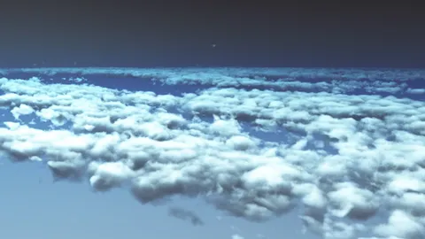

    Mit Deinem Einwand hast Du natürlich Recht. In Vue sind auch Cirrus- und Stratuswolken verfügbar, allerdings sind diese nur flach. das heißt, es sind im Wolkentab nur die Schieber für Altitude, Cover, Density und Ambient Lighting verfügbar. Height, das ich bei den Cumuluswolken benutzt habe, gibt es bei denen nicht.
    Ich könnte natürlich versuchen, die Cumuluswolken noch weiter in die Länge zu ziehen und mal schauen, was dann passiert. Alternativ wäre auch der Weg über eine planetare Wolkendecke als Bitmap denkbar, auf der ich dann die passenden Bereiche aussuche. Da muss ich nochmal schauen.

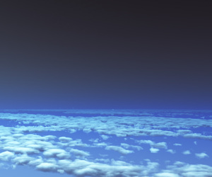

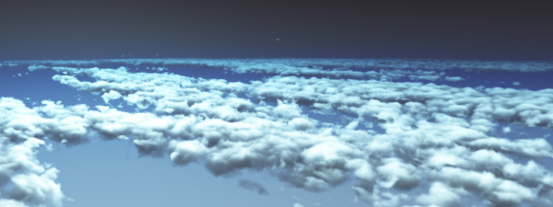

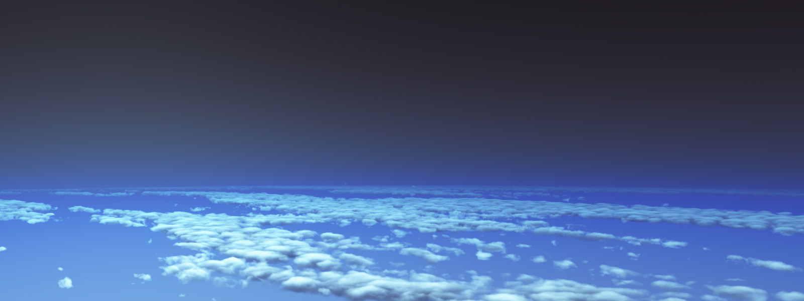

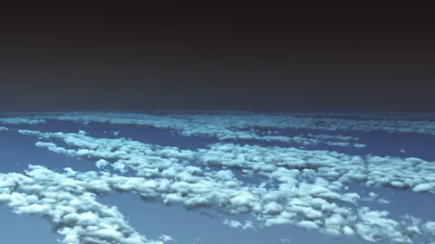

    Unten stehen nochmal die letzten beiden Verbesserungen:
  • Nur so eine Idee (ich kenne VUE nicht und bin ja noch ziemlich neu im "3D-Bastelgeschäft" :)
    Wenn die "besseren" Cirruswolken zu dünn sind ("Hight" fehlt), kannst Du dann nicht einfach 2 oder 3 Schichten Cirrus, mit etwas Abstand und ggf. verschoben, übereinander platzieren?
    Sieht dann "dicker" aus!?
    Oder explodiert dann der Renderer?
    LG Wilhelm
    oder

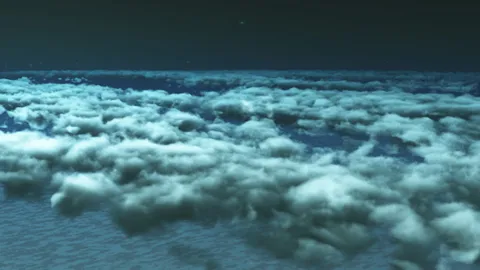

    Schönes Projekt und die Ergebnisse sind sehr vielversprechend :thumbup: .
    Wolken mittels Texturen zu erstellen ist schon möglich. Siehe hier mein Strumauge. Rein mittels proceduraler Cloudtextur erstellt. Diese als Faktor für sichtbar und nicht sichtbar, sowie als Displacement verwendet. Die Drehung entsteht durch geschickt angeordnete/gedrehte UV-Map des Wolkenmeshes.
    Auch eine reine Planetentextur mit etwas Bumpwert oder Normalmap reicht unter dem Wolken vollkommen aus um die Illussion einer echten Landschaft zu erreichen.
    Bin gespannt wie Du weiter vorgehen wirst.

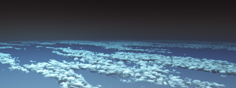

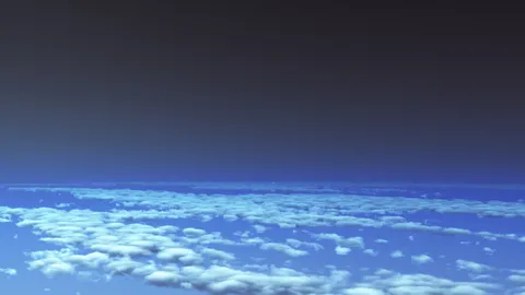

  • Die Bilder gefallen mir gut :thumbup: Für Neptun würde ich das Erste (neu05) bevorzugen, da dort die "Wolkenhöhe" am geringsten erscheint.

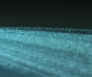

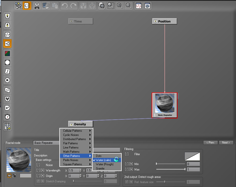

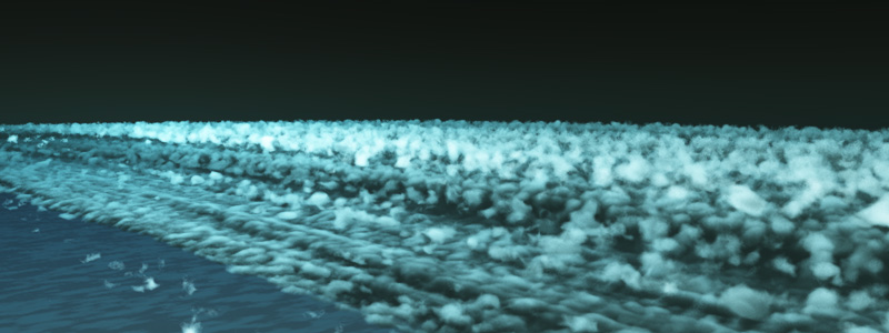

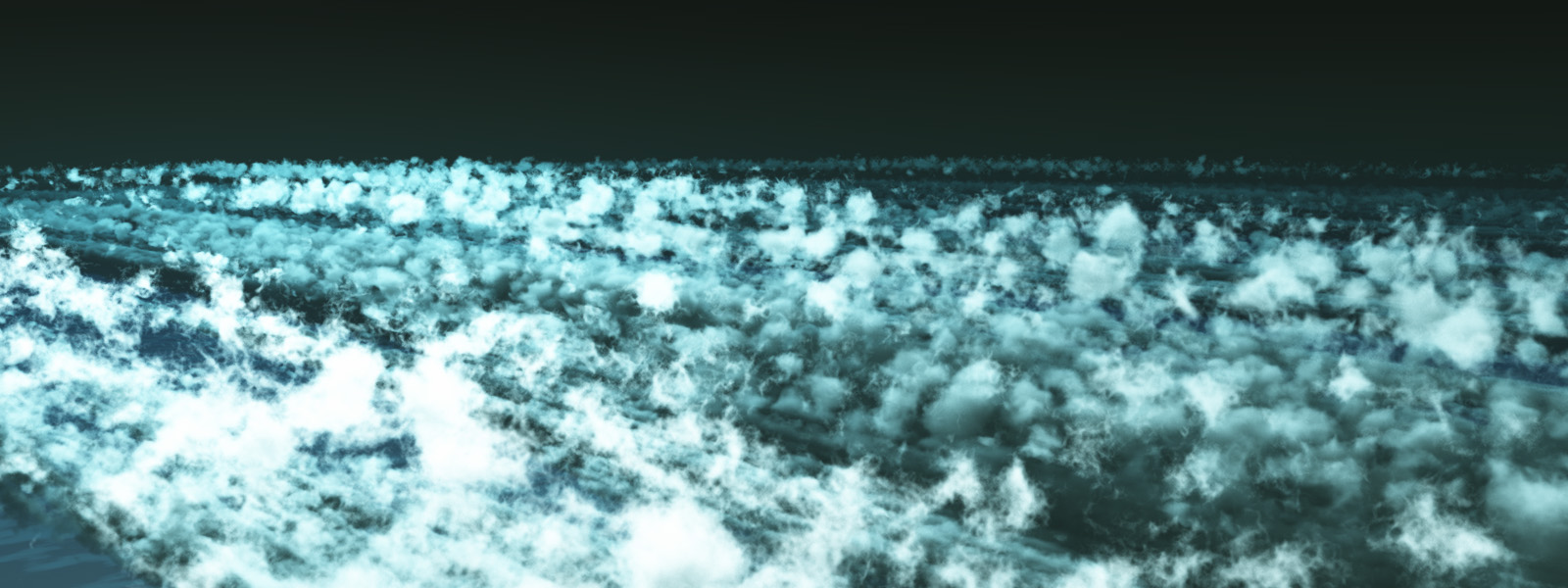

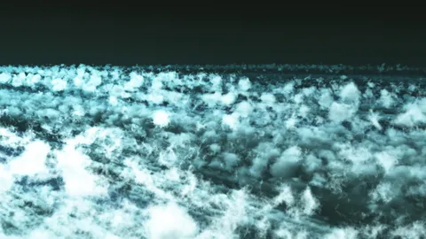

    Ich zeige euch hier mal, wie ich weiter verfahren bin. Ausgehend vom letzten Bild (Neptun 11) hatte ich zunächst versucht, die den Wolken zugrunde liegende strukturgebende Funktion zu strecken. Das Ergebnis war nicht ganz so befriedigend (Neptun 12) und die Wolken sehen dann aus wie ein sprödes Gummiband, weil bei der Streckung weitere Details ebenfalls verstärkt werden.

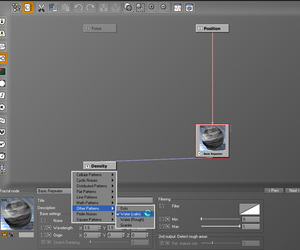

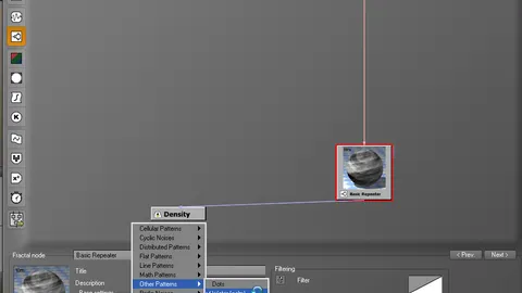

    Mein nächster Gedanke war, die den Wolken zugrunde liegende Funktion selbst zu verändern. Im Funktionseditor für die Wolkenstruktur war etwas namens "Basic Repeater" eingebaut. Dieser enthielt zunächst eine Zufallsvariable ("Noise"), aus der wahrscheinlich die Schäfchenform der Wolken generiert wurde. Ich hatte dann diesen Parameter gegen etwas Ruhigeres ("ruhiges Wasser") ausgetauscht. Danach sahen die Wolken schon besser aus (Neptun 13 neu 01).

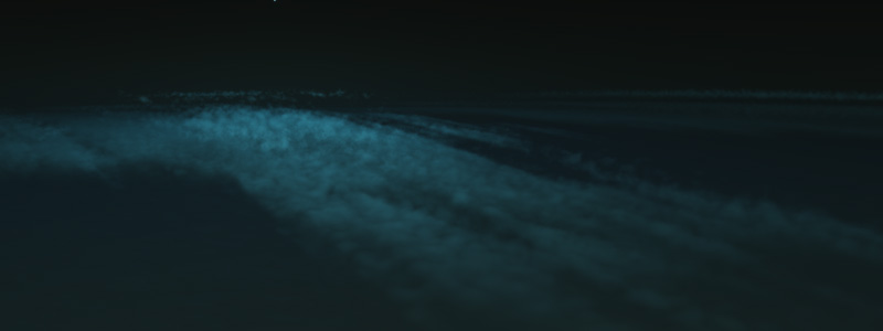

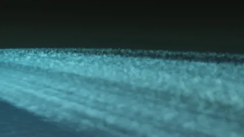

    Im nächsten Schritt hatte ich die Dichte der Wolken von 20 auf 1% reduziert (je höher die Dichte, desto "körniger" die Wolke). Dadurch erscheinen die Konturen schon einmal so verschwommen, wie man es auch bei echten Wolken sehen würde (Neptun 13 neu 03). Ich denke, diese Wolken können ganz gut als Annäherung an das durchgehen, was die Voyagersonde aufgenommen hat. Ich werde damit nochmal ein paar Bilder aus anderer Perspektive versuchen.
  • Die letzte Version ist die bisher beste, wie ich finde. Die Originalwolken sind ja auch eher lange, "dünne" Streifen mit etwas Abstand zwischen einander.
    Wenn das Blau der Gasatmosphäre jetzt noch dazu kommt, passt es schon prima. :thumbup::thumbup:
