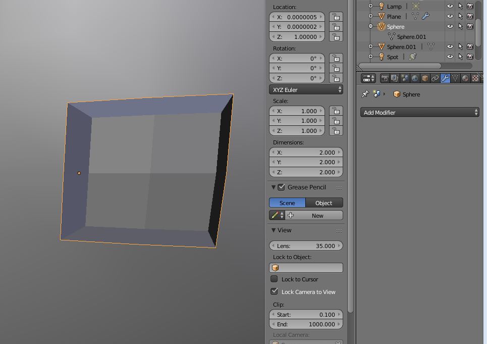

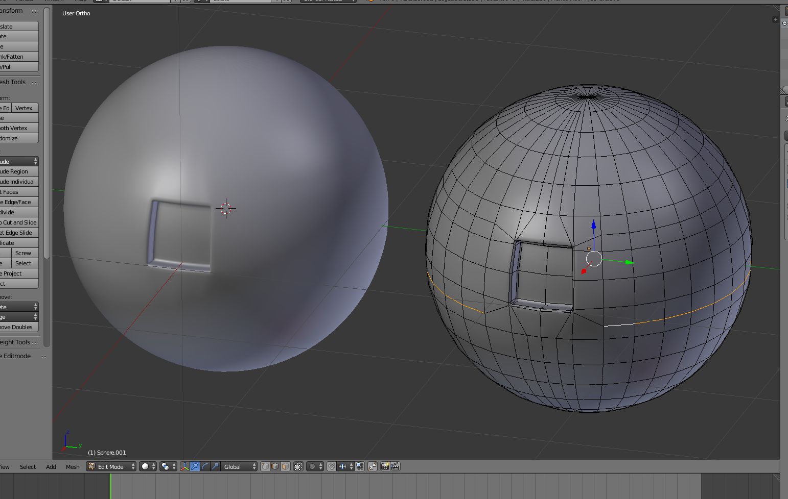

  • Hab die Faxen dicke! Alles versucht, auch mit Hilfe des ein oder anderen Blender Tuts aus dem Netz, aber ich krieg's nicht hin :(
    Eigentlich simple Aufgabe. Extrudiere (E) zwei Vertiefungen in eine Sphere und trenne die Vertiefungen als gesondertes [lexicon]Mesh[/lexicon] (P).
    Glätte dann die Kugel mit SubSurf aber sieh zu, dass die Kanten und die Vertiefungen scharf/kantig bleiben.

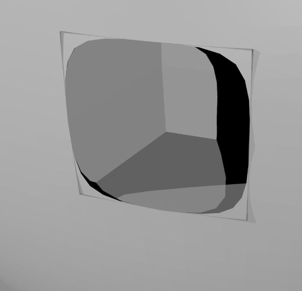

    Immer bleiben bei SubSurf Einsatz diese blöden runden Ecken (s. Bild). Auch wenn ich vorher die vier Edges mit Strg-E "mark sharp" bediene.

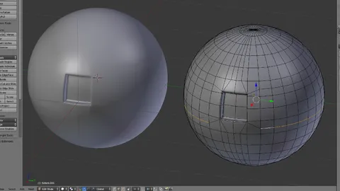

    Einzig ohne SubSurf funktioniert es. Indem ich von vorn herein eine höhere Face Anzahl nehme und anschließend die Kugel nur smoothe (Bild 2) Ich möchte aber weniger Faces und dann eben SubSurfacen.
    Verlange ich hier zu viel von Blender ...oder von mir, weil gravierende Fehlverhalten? ;)

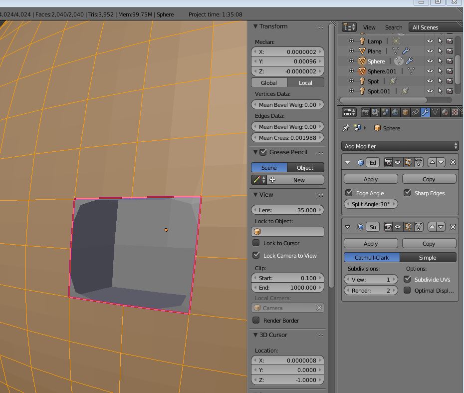

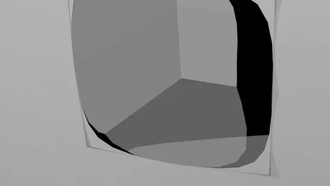

    Edit: ...und im Render sieht's noch besch..... aus (Bild 3)
  • Hast du's schonmal mit dem Edge-Split-Modifier versucht? Der gibt ja, wenn ich das richtig auf dem Schirm habe, an, ab bzw. bis zu welchem Winkel die Polygonglättung greift. Wie sich das bei Sub-D auswirkt, habe ich jetzt allerdings auch noch nicht ausprobiert.
    Der Edge-Split-Modifier funktioniert hier nicht.

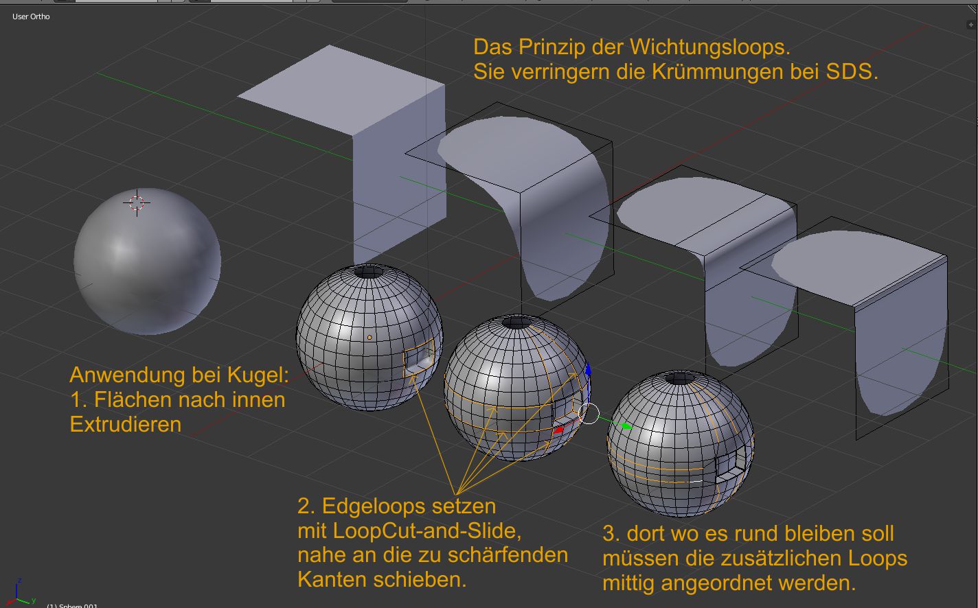

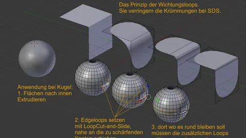

    Du musst lernen mit Wichtungsloops zu arbeiten bei dieser Art von Modeling.
    So könnte es aussehen. Gibt aber Probleme bei UV-Spheres mit dem Trigonabschluss oben und unten. Den würde ich entfernen und nach den Loopsetzen wieder neu machen.

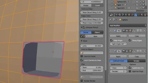

    Dann schau bitte mal da rein, Kushanku SubSurf und scharfe Kanten Das hatte ich versucht, klappt aber nicht. Also muss ich Deiner Meinung nach den Wichtungsloop Weg gehen, der mir natürlich jetzt erst mal gar nichts sagt ;) Wieso hat das dann aber bei der Windschutzscheibe funktioniert? (s. Bild) Denn dort habe ich genau das selbe gemacht. Scheibe nach innen extrudiert, mit P separiert und dann beide Meshs mit SubSurf Mod geglättet bzw. gerundet.
    ...damit hast du ja 2 seperate Meshes aber du hast ja nur die Kanten von der Kugel mit >mark sharp geschärft ...dann solltest du das miti dem abgetrennten Kanten vom gesonderten [lexicon]Mesh[/lexicon] natürlich auch noch machen . Hat es eigentlich einen besonderen Grund warum du die Faces von der Kugel trennst ?
    Hatt ich probiert, Vidi. Selbst wenn ich das innere [lexicon]Mesh[/lexicon] lösche, bleiben beim äußeren [lexicon]Mesh[/lexicon] diese Ecken. Der Grund ist inzwischen eine Grundsatzfrage für mich, weil ich das vestehen möchte. Die Kugel ist nur ein Beispiel. Es geht konkret um diesen WIP von mir. Dort habe ich genau mit diesem Workflow die Wundschutzscheibe gebaut. Ohne Probleme. Jetzt möchte ich am Heck Triebwerke integrieren. Scheitert aber schon im ersten Schritt, wie Du siehst.

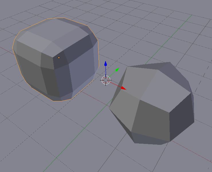

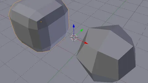

  • bei deinem Raumschiff ist auch mehr Geometrie bevor du subdivided
    Das kannst du auch testen zum besseren versten
    Nimm ein Würfel ohne Tresselation und einen mit factor 1 und subdiv das. Die Form ist bei beiden nun komplett unterschiedlich

    Dann schau bitte mal da rein, Kushanku SubSurf und scharfe Kanten Das hatte ich versucht, klappt aber nicht. Also muss ich Deiner Meinung nach den Wichtungsloop Weg gehen, der mir natürlich jetzt erst mal gar nichts sagt Wieso hat das dann aber bei der Windschutzscheibe funktioniert? (s. Bild) Denn dort habe ich genau das selbe gemacht. Scheibe nach innen extrudiert, mit P separiert und dann beide Meshs mit SubSurf Mod geglättet bzw. gerundet.

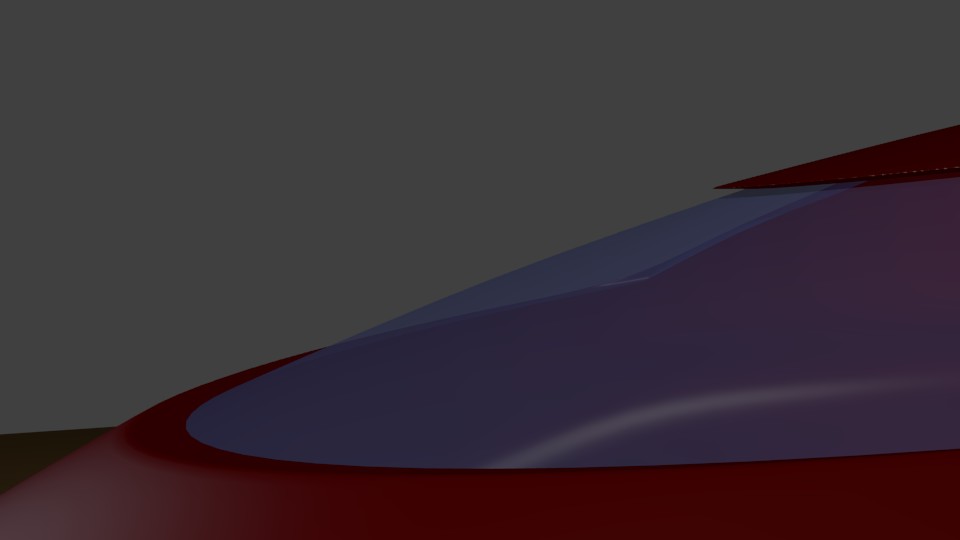

    Das Tutorial funktioniert gut bei Außenkanten und bei Deiner Windschutzscheibe hat das geklappt weil die äußere Form der Scheibe und das Loch weiterhin der Rundung von SDS folgt und keine Ecke in der Form ist. Solange Du einfach ein SDS-[lexicon]Mesh[/lexicon] extrudierst und das Teil dann separierst und wieder joinst, klappt das wunderbar. Willst Du eine richtige Ecke haben, dann musst Du Loops an den richtigen Stellen setzen, an beiden Teilen, weil SDS einfach rund macht.
    Nachfolgend nochmal ein Screen zum Prinzip von Wichtungsloops.
    Man muss schon ein wenig Erfahrung haben mit dieser Technik.
  • ...Das kannst du auch testen zum besseren versten
    Yop, danke Vidi :) Hab ich gemacht und verstanden. (Bild) ...nachdem ich mich schlau gemacht habe was denn Tesselation ist ;) Ein anderes Wort für den Subdivisions-Grad, [lexicon]Mesh[/lexicon] Resolution, oder mathematisch auch Parkettierung genannt. Bitte um Korrektur, falls falsch.
    ...Der Subsurface-Mod macht Sub-D, heißt er unterteilt (subdivide) jedes Face bei Stärke 1 in 4 Faces.
    Äh, ja, macht er zwar, aber er macht doch mehr. Denn wie im Vidi Test Bild macht der SubSurf Mod. bei einem Würfel runde Ecken. Würde ich den nur subdividieren (Edit/Tools/Sub-D), bliebe die kantige Würfel Form erhalten, also Sub-D ohne Rundungen.
    ...Nachfolgend nochmal ein Screen zum Prinzip von Wichtungsloops. Man muss schon ein wenig Erfahrung haben mit dieser Technik.
    Danke Kushanku für Deine Mühe :) Ich sehe schon, ich muss erst noch mehr lernen, bevor es am Schiff weiter gehen kann. Das schaue ich mir jetzt mal genauer an und nehme dazu Deine Bild Anleitung, den M3 Teil aus dem Tut vom Würfel-Thread und dieses Blender Tut.

    Auch der Subsurface-Modifier kann unterscheiden zwischen Simple (bleibt eckig) und Catmull-Clark (wird gerundet).
    Du kannst auch 2 Subsurface Modifier hintereinanderschalten z.B. einer mit Catmull-Clark (Stärke 2) und einer mit Simple (Stärke 1). Die Modifier-Reihenfolge kann auch beliebig vertauscht werden und dann entstehen oft sehr eigentümliche Effekte. Einfach mal drauflos testen.

    Äh...? :nachdenklich: Ja ohne natürlich. Sonst bleibt ja das Problem. Ich packe die Grobversion wie im letzten Bild, nur mit höherer Tesselation mal nach DS/OC rüber und dann schaun wir uns das mal an :)
  • ... Wenn Octane da was ordentliches draus macht, ist das auf alle Fälle kein Problem :thumbup:
    Also nochmal, diesmal mit der doppelten Zahl an Faces, respektive 64x32 statt des Blender Standardwertes für eine UV Spher. Im ersten Moment bin ich dann gleich an dem Thema Neigung und Versatz des Vorderteils hängen geblieben, da sich - zumindest bei der Form die ich vorher dafür markiert hatte - ganz ekelige Verwerfungen trotz smooting zeigten. Das lag daran, dass ich das Vorderteil optisch zwar schön symetrisch als Keil markiert hatte, was aber beim Neigen dann mit diesen "Spitzen" nach hinten zu Problemen führte. Mutig weniger schön aber ringförmig markiert gings dann, incl. ein paar wenigen Vertex Nachjustierungen. Und das Render Ergebnis ist bis hierhin ok. DS und OC können schon mit dieser nur verdoppelten [lexicon]Polygon[/lexicon] Zahl etwas Rundes daraus machen, ganz ohne Blender Smoothing oder SubSurf Modifier. Ganz leichte Kanten sind zu sehen, aber die wären spätestens mit einer weiteren Verdoppelung weg. Im nächsten Schritt testen wir mal das Triebwerks-Problem :whistling: ...und die Scheibe ist übrigens doppelwandig :D
