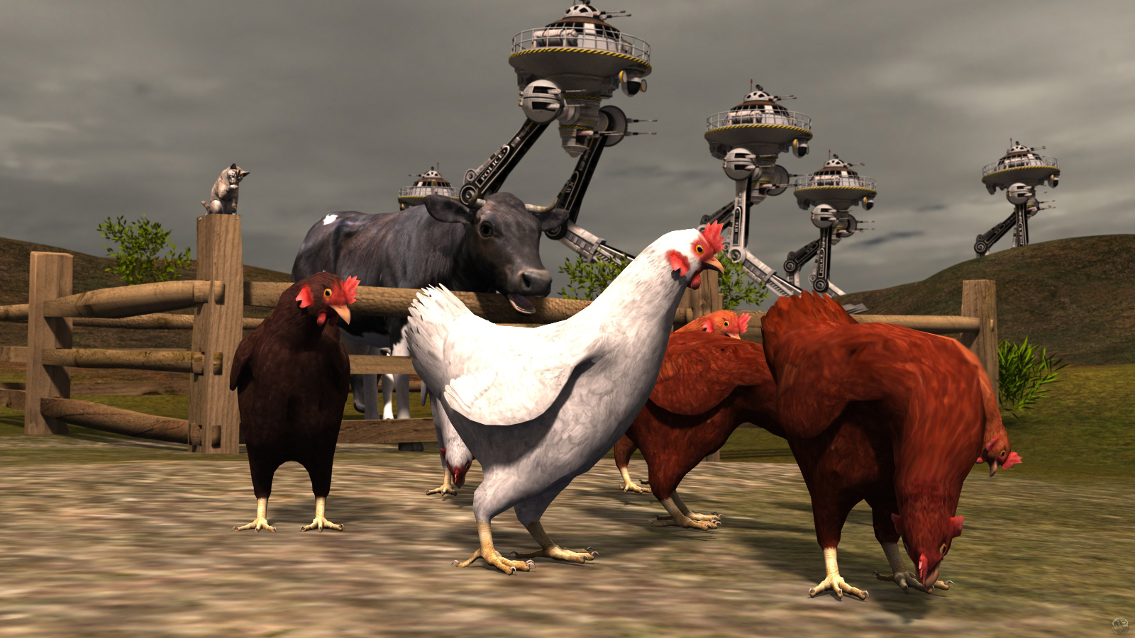

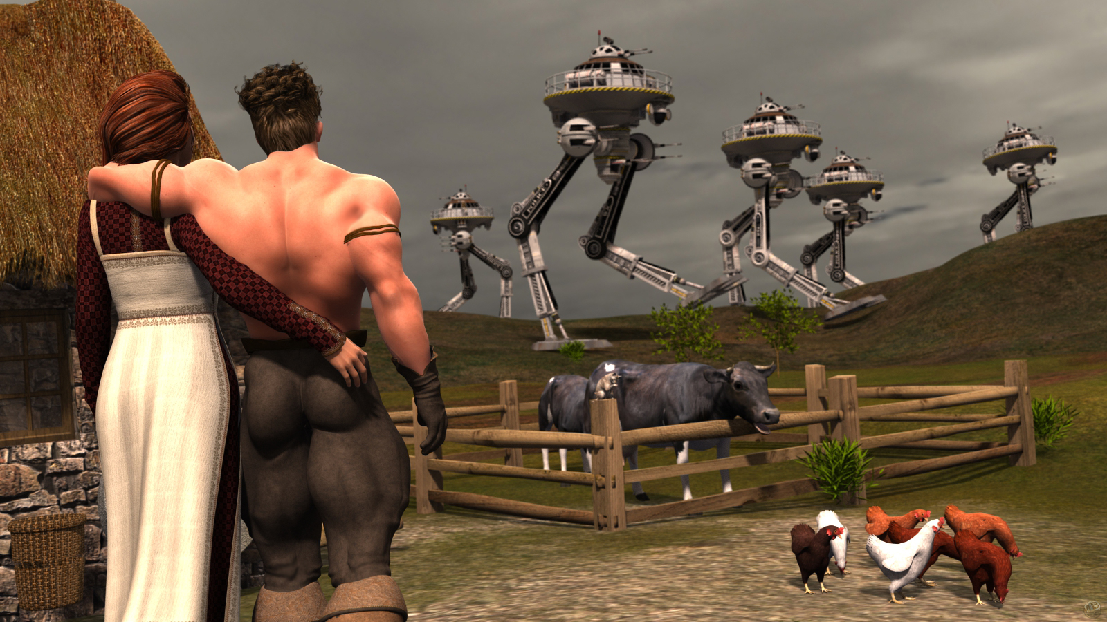

  • Hallo,
    inspiriert von http://designyoutrust.com/2016/12/bizarr…y-20th-century/
    habe ich diese 2 Bilder geschaffen.
    Nur gefallen die mir noch nicht so recht.
    Gut, das eine Huhn ist etwas überweiß, aber das ist nicht mein Problem.
    ich finde die Bilder etwas flach. Da gehört irgendwie mehr Athmosphere rein.
    Es war auch recht schwierig, die Zaunhöhe, dem gemorphten Boden und den Kühen anzupassen.
    Was ich will scheint aber rüber zu kommen.
    Wie kann ich das Bild stimmungsmäßig etwas verbessern, damit dieser Gegensatz: ländliche Idylle und SF-Mechs besser rüber kommt?
    (Ich hatte noch eine ganze Reihe andere Mechs und Ähnliches zur Verfügung, fand aber nach einigem Durchprobieren, dass diese hier mit am Besten passen.)
    Danke.
    Technisch:
    - Boden sollte Displacement bekommen
    - Mechs könnten von den Texturen her etwas mitgenommener aussehen, dass klarwird, dass die im Kampf auch was taugen
    - Licht ist sehr wenig dynamisch - spannendere Lichtstimmung erzeugen. Das fast gerade von oben kommende Licht erzeugt wenig Tiefe. Sonnenuntergang mit langen Schatten wäre eine Option, ggf. sogar von hinter dem Berg nach vorn scheinend, sodass das Pärchen nur im Halbschatten steht - je nachdem, was du hervorheben willst, Mensch oder Maschine.
    - Nackenlinie des Haars vom Kerl ist sehr glatt. Fraglich, ob das im Render geht, schlimmstenfalls mit PW machen.
    - Poporitze des Herrn etwas ausbügeln, A*sch frisst Hose! ;)
    Inhaltlich:
    - Einer der Mechs könnte zu dem Pärchen rübergucken, mit auf sie gerichteten Waffen. Das erhöht die Bedrohung.
    - Mehr Grünzeug, ggf. auch als "Rahmen" rechts einen Baum oder so wirklich im Vordergrund
    - Mehr Spannung zu dem, was sein / kommen könnte. Ein orangeroter Himmel im Hintergrund, wo die Mechs herkommen, und Rauchsäulen - da hinten wurde gekämpft!
  • Was mir noch auffällt: die Mechs sind ja gut zu sehen - daß das Pärchen so stehen bleibt, ohne Schreck, kann ich mir nicht vorstellen. Auch wenn sie die erstaunlicherweise nicht als Bedrohung empfinden - Überraschung wäre wohl die mindeste Reaktion. Sehe ich das falsch?

  • Stimmung/Atmosphäre hat meistens mit Licht zu tun. Für eine Meinung, müsste ich a. wissen, was Du hier verwendet hast und b. welche Stimmung Du denn haben möchtest,
    denn letztlich ist in 3D alles möglich. Texturen und Licht sollten erstmal zusammen passen. Egal ob im (sehr flachen) Comic Stil, ein Zwischending wie Deine Bilder hier oder ein hochrealistischer Render.
    Was mit hier u.a. nicht zu passen scheint ist die "leuchtende" Haut das Muskelmanns (Ambient/SSS?) und das von Dir selbst schon bemängelte zu weiße Huhn (Diffuse/Gamma?).
  • Ich bin leider auch wieder bei dem Licht primär.
    Licht wird natuerlich auch genutzt um das Auge des Betrachters zu führen. Wenn ich die Bild anschauen wandert mein Auge hin und her, vom Päärchen zu der Kuh , zu den Mechs und zu den Huehner.
    Nirgends bleib ich hängen.
    Wenn ich das mit dem original vergleiche..da drängen sich mir zwei Objekte auf. Das Haus und der Mech. Die Figuren sind irrelevant und unterstützen nur eigentlich.
  • ja, das sind interessante Vorschläge
    Lessa: die Situation ist friedlich, aber dein Gedanke gefällt mir auch. Vielleicht arbeite ich sowas noch aus.
    Ich hab wohl zuviel Licht in der Szene. Ich habe nämlich beim ursprünglichen Bild die Architectural Lights genommen und dann drin gelassen.
    Sollte ich entfernen.
    Also da waren schon sehr gute Anregungen. Die Szene in gefährlich umzuwandeln wäre interessant, aber dann ist nix mehr mit den friedlich grasenden Viechern.
    @Cara und Lessa: ich wollte so ungefähr wie die Fotos in dem Link. Also das konstruktive miteinander von Mechs und Bauern.
    Aber ich muss wohl noch mehr an der ganzen Szene ändern.
    Ein Kornfeld wäre nicht schlecht. Gibt es sowas bei DAZ? ich habe sowas nur als Cyclorama.

    Wie oben schon erwähnt hat Atmospähre immer einen Sättigungseffekt. Das Licht auf der Strecke absorbiert oder abgelekt. Genau das passiert auch bei Nebel , Morgentau, Regen usw. Und genau das simulierst Du mit einem innerhalb eines Cubes oder mithilfe der Planes.
    Das einsetzen von planes funktioniert im Prinzip sowohl in Iray als auch in 3DL. Aber für 3DL würde ich auch lieber die von Esha emphohlene Fog Camera nutzen. In 3DL verhaelt haelt sich Licht leider nicht an physikalische Gesetze daher sollte man dort lieber mit Fake Effekten arbeiten.
    Wie gesagt. Nicht einfach nur zurueckschreiben und alles für blöd erklären sondern einfach mal probieren.
    Als ich die Tauchszene mit meiner Lara erstellt habe da habe ich erstmal einen ganzen Abend nur am Wasermaterial gearbeitet um das richtige Verhalten der Lichtbrechung hinzubekommen.
    Lara - Tauchgang
    Am Ende stand das aber ein Wasserbecken welches ich immer wieder nutzen kann für andere Szenen.
    Voluminöses Material? Ist mir völlig neu.
    Markus:
    Dir ist sicherlich schon mal der Begriff "Volumetrische Wolken" oder generell "volumetric" begegnet. Während eine Plane (also eine 2D Ebene bzw. eine [lexicon]Polygon[/lexicon]-Fläche ohne räumliche Materialstärke) nur aus einer Oberfläche besteht, kann dort auch nur ein "Oberflächenmaterial" zum Einsatz kommen. Im Gegensatz dazu beschreibt ein volumetrisches Material auch die Beschaffenheit bzw. die Eigenschaften eines Materials innerhalb dieses Volumens, also innerhalb des Objektkörpers.
    Beim Beispiel der volumetrischen Wolken kann z.B. die Dichte innerhalb des Körpers variieren und infolge dessen wird das Licht physikalisch korrekt -und somit variabel, je nach Beschaffenheit des Objektes- damit interagieren.
    Auf einer Fläche (Plane) hat man -grob betrachtet- halt nur die Wahl zwischen Reflexion und Refraktion. Daher steuert man -im Falle von Hubby`s Beispielen- die Effekte der volumetrischen "Raumtiefe" mit diesen (unsichtbaren) Cubes, innerhalb derer die atmosphärischen Eigenschaften dann letztlich aufgebaut werden. Die Planes sind dafür nur die stufenweisen Begrenzungen, sozusagen: "ab wo und wann gilt welcher Grad an Dichte"...
    Geist ist geil!
  • Ich sprech nicht von parentet, sondern - wie oben bereits erwähnt - von Dingen wie Multipass, Canvases, Light Passes, Depth Renders, Depth Mask. Nur mit exr-file kann ich was anfangen.
    Ich vermute aber mal dass diese Begriffe für meine Zwecke hier nicht wichtig sind.
    Du willst mehr aus deinen Bildern machen? Dann kommst du um den Einsatz etwas fortschrittlicher Techniken nicht herum.
    Dazu gehören natürlich die entsprechenden Fachbegriffe - da ist's in der 3D-Welt wie bei der Seefahrt. Kaum einer wird's dir in kindgerechter Sprache vorsetzen. :D
    Begriffe wie Multipass, Canvases, Light Passes, Depth Mask sind durchaus geläufig und das Internet ist voll von Beschreibungen und Definitionen .
    Bemüh mal Google und lies dich ein. (Was glaubst du, wie ich das wohl gelernt hab, hm?)
    Z-Depth Mask hab ich dir übrigends oben übersetzt ("Tiefenmaske") und beschrieben und das von dir angeführte "Depth Renders" gibt's nicht - und hat auch keiner von uns benutzt.
    Also - nur Mut zur Weiterbildung! :thumbup:
    Zum Thema Planes - ja die haben so ihre Nachteile (Schattenwurf, unerwünschte Kanten, etc), die einen beim Szenenbau ziemlich einschränken können. Volumetrische Boxen oder Environments haben dagegen den Nachteil, dass sie sehr rechenaufwändig sind. Deshalb ist die m.M.n. die Verwendung einer Z-Depth Mask (so man denn eine rendern kann) bei weitem die schnellste und flexibelste Lösung. Sie ist extrem schnell gerendert und über Änderung von Kontrast und Opacity lässt sich der Tiefeneindruck im Postwork sehr genau feinjustieren.
  • so langsam ...
    mich irritierten eben die sichtbaren Planen in der Szene. Das sieht nach heftiger Bastelei und Pfriemelei aus.
    Ich hätte ja die AoA Kameras, aber die funktionieren teilweise in DS 4.X nicht mehr.
    Also du stellst mehrere Planes hintereinander, jedem mit unterschiedlicher Opazität und alle mit diesen oben beschriebenen Reflection-Materialien.
    Klar dass es sinnvoll ist, die an die Kamera zu parenten. Sonst wird man ja verrückt dabei.
    Da ich nicht weiß, was ich sinnvollerweise bei den Refracton-Werten einstellen muss, ist das ein Stochern im Nebel.
    Ich probier erstmal die oben erwähnte Volume-Camera. Steht schon länger auf meiner ToDo-Liste.
    Ehliasys: ja. Schon richtig, aber dazu muss man das mal gehört und verstanden haben bzw. wissen wo und wie man das anwendet.
    Ich war etwas erschlagen von der Fülle mir unbekannter Begriffe auf einen Schlag ;)
    Wenn man nach diesem Zeug sucht, kommt man vom Hundertsten ins Tausendste und an eine Fülle von Infos, die man gar nicht so gleich verarbeiten kann.
    Mir hilft es immer, wenn ich ein Buch habe, das solche Dinge gut erklärt. Ich hab zwar schon eines für ähnliche Sachen, aber das Thema ist ja unendlich.
    "Depth renders" steht in Eshas Beitrag oben.
