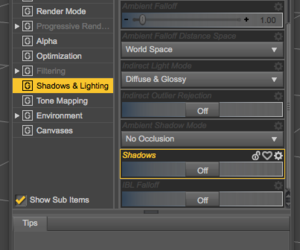

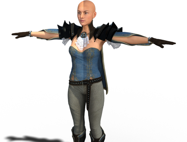

Trick: Iray ohne Schatten rendern
Es gibt 19 Antworten in diesem Thema, welches 10.539 mal aufgerufen wurde. Der letzte Beitrag (11. September 2017 um 13:30) ist von mbarnick.
    Ergebnis: kein Schatten auf der Haut!

  • Man kann doch Schatten komplett ausschalten: ein bisschen Ambient Occlusion scheint es trotzdem zu geben - Du darfst nicht vergessen dass iRay physikalisch basiert ist. Die Farben sind aber schon flach. Wenn Du immer die gleichen Schatten hast musst Du mal an der Tageszeit und dem Datum drehen:

    Ich hoffe das ist selbsterklärend:
    AO lässt sich doch auch komplett ausschalten.

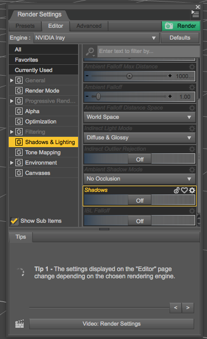

    @Dargain, jetzt muss ich doch mal fragen, welche DS-Version du verwendest.
    In meiner Version 4.9.4.117 sieht das Menü etwas anders aus, die Optionen für den Schatten finde ich hier nicht. Dafür gibt es einen Menüeintrag, der in deinem Screenshot fehlt. Siehe Screenshot im Anhang...
    mbarnick: Das ist eine interessante Lösung, falls man sowas doch mal braucht. Allerdings ist der Schatten nicht wirklich ausgeschaltet, man sieht auch in deinem Render einen leichten Schatten des Lendenschurzes auf dem Oberschenkel.

  • @Dargain, jetzt muss ich doch mal fragen, welche DS-Version du verwendest.
    Ich habe zur Zeit die Version 4.9.1.30 Pro am Wickel.

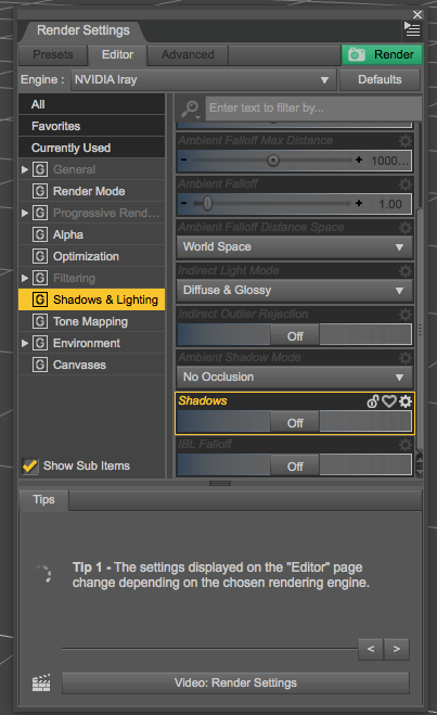

    Lass Dir mal die Hidden Properties anzeigen:

  • Jou, gefunden, @Dargain
    Danke
    Uuuups, das is' jetzt peinlich. Ich kenne die Hidden Properties aus Parameter- und Scene-Tab, hätte nicht gedacht, dass bei den Rendersettings auch was versteckt ist :whistling:
    Danke!
  • also das ist ja wirklich interessant.
    Den hidden Shadow habe ich auch noch nie gesehen.
    Danke, Dargain

  • also das mit dem Schatten ausschalten in Iray über die versteckten Paramter scheint zu funktionieren.
    Man muss allerdings dann den Exposure Value etwas reduzieren, damit das Licht heller wird.
    (Distannt geht nicht, weil wenn ich ein zusätzliches Distant hinzufüge wird alles schwarz)
    Das mit dem UE werde ich mir für 3DL-Bilder merken, da UE ja in Iray nicht geht.

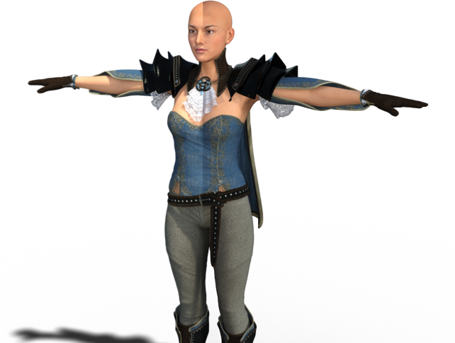

    Nachtrag: Bei dem Trick mit den hidden Options fällt leider noch der Schatten auf den Körper, wenn die Person z.B. einen Speer trägt.
    Vielleicht doch besser die Methode mit der Lichtumlenkung auf ein Ghostlight verwenden.
    Einmal editiert, zuletzt von mbarnick (12. August 2017 um 01:08)
  • Warum, obwohl man Schatten schon explizit unterdrückt hat, trotzdem noch die Sonne (SunDiskIntensity=0) ausschalten muss, verstehe ich nicht. Iray ist übertrieben verkompliziert aufgestellt. Dass man absolut jede noch so kleine Funktion zugänglich gemacht hat ist weit entfernt von nützlich.
    Statt Exposure Value würde ich lieber Environment Intensity erhöhen. Exposure könnte man vermutlich auch noch nachträglich im Bildbearbeitungsprogramm machen.
    Zur früheren Frage: Wenn Du lieber Billboards anstelle der Figuren rendern möchtest weil zu viele vielleicht den RAM-Speicher sprengen, macht es Sinn die Figuren unter eben der gleichen Lichtsituation rauszurendern. Wenn die Figuren als Billboards aber universell einsetzbar sein sollen, werden sie vermutlich leicht als Fremdkörper auszumachen sein, weil die Beleuchtung eben von der ursprünglichen abweicht.
    Im Anhang nochmals ohne Licht+Schatten und 0 SunDiskIntensity:
