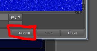

  • Also dieses mikroskopische Kästchen kenne ich nicht. Bei meinem DS 4.8 geht das ganz normal über die gigantische ;) RESUME Taste.
    Voraussetzung ist, dass der Render View nicht geschlossen wurde. Solange Du die Samples nicht erhöht hast, steht da nur CLOSE.
    Erhöhst Du nun die Samples (Iteration) in den Render Settings, erscheint die RESUME Taste wieder und Du kannst weiter rendern lassen.
    Ist dann auch im Render Window zu erkennen. In dem Fall hatte ich ursprünglich nur 30 Samples angegeben und der Render war fertig.
    Dann auf 40 erhöht und via RESUME... rendert iRay von da an weiter.

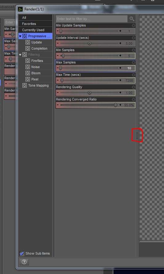

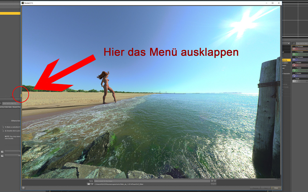

    Auf der linken Seite des Renderfensters, genau auf halber Höhe, ist ein kleines unauffälliges Icon zum Ausklappen der Renderoptionen. Man kann da z.B. auch während des Renders die Tonemapping-Settings verändern und sieht bei der nächsten Aktualisierung des Renderfensters gleich die Auswirkungen. Ich nehme mal an, das ist gemeint.

    Ändert aber nichts am (angeblichen) oben genannten Problem. Das Ausklappfenster zeigt nämlich lediglich die Optionen, welche Du auch im Render Hauptmenü findest,
    und egal wo Du die Werte änderst, das Prozedere wie oben beschrieben bleibt gleich.
    Übrigens: änderst Du die Belichtungszeit im Tonemapping, startet der Render neu, was wir ja nicht wollen.
    Leider also kein Echtzeit Tonemapping ohne Neustart, wie z.B. unter Octane.
  • Hier findest Du das Knöpfchen:
    oder
