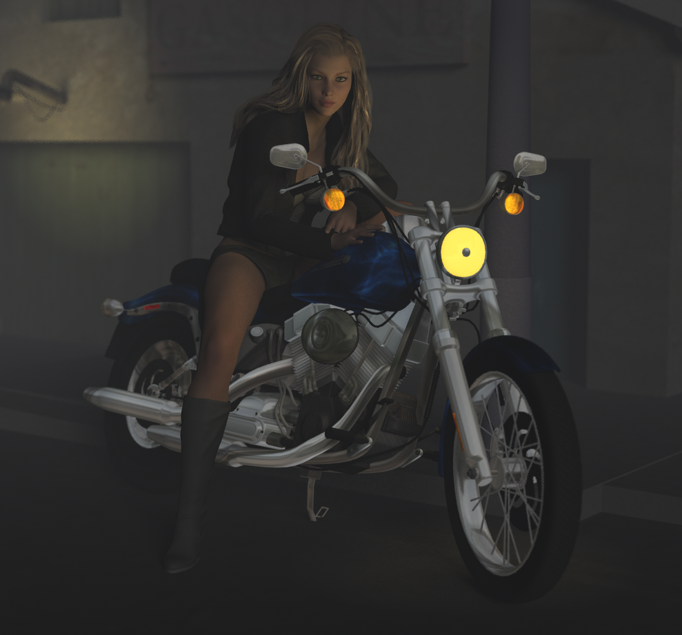

    Ich kriege die Beleuchtung einfach nicht so hin wie ich das gerne hätte!
    Wie man sieht steht sie mit ihrem Bike unter einer Laterne aber ich kriege es einfach nicht hin das diese einen vernünftigen Schatten geschweige denn eine brauchbare Beleuchtung hat.
    Habt ihr vieleicht eine Idee wie ich das hinkriegen könnte?
    liebe Grüße Angel
  • Wenn Du 3Delight verwendest, musst Du bei jeder einzelnen Leuchte einstellen, ob sie einen Schatten werfen soll, oder nicht. Dazu benötigst Du natürlich etwas, auf das der Schatten fallen kann - zum Beispiel eine Plane oder ein Boden. Ist der Hintergrund 3D oder ein Foto? Bei 3D gibt es vermutlich auch dieses Stück Straße als Boden bereits. Denn wäre es wieder der erste Punkt - überprüf das mal.
    Und dann würde ich die Laterne viel heller scheinen lassen - sieht im Moment alles so diesig und matschig aus...
    Deine Laterne leuchtet nicht? Kein Problem - setze ein Spotlight dahin, von wo das Licht kommen soll (Leuchtenkopf). Emissiveshader gibt es unter 3DL nicht!

    Emissive-Shader gibt es unter 3DL durchaus - nennt sich UberAreaLight und findet sich unter Light Presets - Omnifreaker - UberArea. Meshlights kosten unter 3DL allerdings ziemlich Rechenzeit, weshalb ggf. ein Spot dennoch besser geeignet ist. Das ist ein Shader, daher findest du die Einstellmöglichkeiten im Surfaces-Tab.
    Um ein 3DL-Licht Schatten werfend zu bekommen, musst du im Parameters-Tab unter Light den Schatten einstellen - Raytraced ist der Schatten der Wahl. Shadow Softness macht den Schattenwurf weicher; normales Tageslicht hat ca. Shadow Softness 4% (Distant) und 40% (Spot). Laternenlicht ist jedoch wenig soft, ich würde also nicht höher als 60-80% im Spot (6-8% Distant / Point) gehen. Warum man das bei Spots zehnmal so hoch einstellen muss, weiß ich auch nicht, ist aber so.
    Ansonsten mach die Beleuchtung so, wie sie natürlich sein könnte. Z.B. könntest du die Glühbirne in der Lampe des Motorrads noch leuchten lassen. Bei einem Spot direkt von oben wird nämlich ihr Gesicht ganz schön im Dunkeln liegen, da solltest du entweder eine zweite Leuchtquelle auf ihr Gesicht zu haben, oder das Motorrad eben nicht GENAU unter die Lampe stellen. Oder du nimmst noch ein UberEnvironment Light zu Hilfe, das ist wie der Dome bei IRAY.
    Kleine Anmerkung am Rande: es sieht nicht aus, als stünde das Motorrad schief genug, um auf der Stütze zu stehen. Dann sollte sie entweder ein Bein an die Erde tun, oder gerade umfallen... ;)

    Mich irritiert irgendwie dieser helle Glanz des Motorrads. In der Nacht sollte davon nicht viel zu sehen sein; da müssten sich entweder die Außengebiete spiegeln oder die Schwärze der Nacht. Kann es sein, dass du eine Reflection Map benutzt? Die Dinger haben leider den Nachteil, dass sie oft Metalle ziemlich platt aussehen lassen, was bei dem Motorrad schade drum ist. Andererseits ist es natürlich mit raytraced Reflections deutlich schwieriger / aufwändiger in Szene zu setzen.

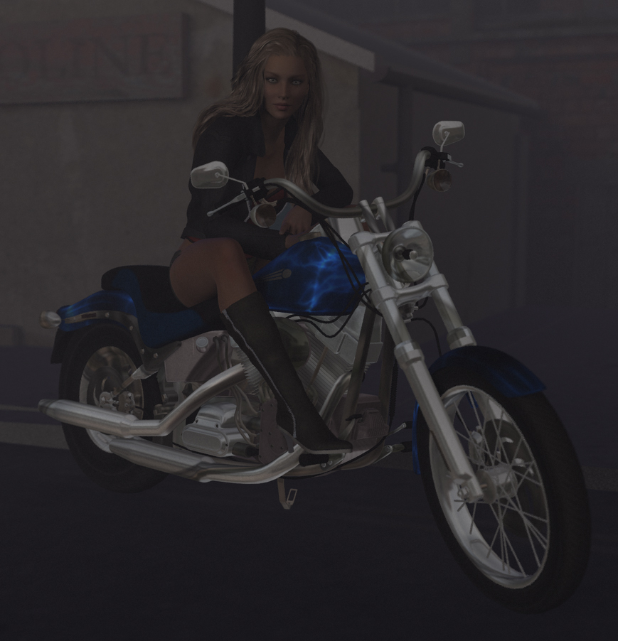

  • Bis auf das Schassi und die Lichter hab ich am Motorad nix verändert! Also wäre es Ratsam am Bike noch ein wenig zu schrauben sagste....
    Beleuchtung aber soweit okay ?
    Du hast recht da waren 2 Reflektionsmaps.....
    2 Mal editiert, zuletzt von angel79 (30. März 2019 um 01:14)
    Jep, Beleuchtung ist gut soweit.
    Ich komme auf die Reflection Maps am Motorrad, weil sie sich nicht drin spiegelt, und weil alles, was nach oben zeigt, HELL ist. Das ist aber 'ne Nachtszene, d.h. es müsste dunkel sein. Irgendwas stimmt da nicht.
    Nimm mal das Surface Selection Tool (ALT+STRG+M) und wähl das Chassis direkt neben ihrem Stiefel aus. Liegt da 'ne Reflection Map drauf? Wenn nicht - hast du einen Himmel als Hintergrund oder einfach nur den Viewport? Das Problem mit reflektierenden Sachen in der Szene ist, dass auch was zum Reflektieren da sein muss. Wenn du 'nen Ritter in chrompolierter Rüstung mitten in die Szene stellst, ohne ihm irgendwas danebenzusetzen, weil du das im PW machen willst, wird die Rüstung schwarz (oder deine Viewport-Farbe) werden, weil sich nichts darin spiegelt. Du könntest außerhalb der Kamera irgendwelches Zeug (Straßenvignette, 'ne Mauer-Plane, whatever) hinzufügen, und einen Skydome, auf den du das HDRI legst, mit dem du beleuchtest (falls du das tust).

    Und um noch auf Licht zurückzukommen: Ich würde das Scheinwerferlicht weißer und viel greller machen. So würde dann auch ein Lichtkegel glaubhafter rüberkommen.

    Lichtkegel in 3DL mache ich NUR DANN im Render, wenn auch Schattenspiel rein soll. Ansonsten treibt es die Renderzeiten zu brutal hoch. Und ich spreche von leicht dem sechsfachen der Renderzeit, wenn man Glück hat. Ansonsten reicht PW. Das war damals so einer der Hauptgründe, warum ich vom "alles pur Render" weg bin.

    Das sieht doch schon sehr gut aus, finde ich :) Für weitere Verbesserungen musst Du Dir sehr genau überlegen, ob Du das wirklich tun willst.
    Alle Materialien und Licht sehen derzeit nicht realistisch aus. Aber eben alle. D.h. das Bild in sich ist harmonisch.
    Es gefällt mir persönlich eigentlich sehr gut so wie es ist. Nur das Licht des Scheinwerfers ist mir zu gelb.
    Wenn Du nun an einem Material (z.B. die Chromteile des Motorrades) herumsschraubst, musst Du das zwangsläufig bei allen Materialien tun,
    damit der Gesamteindruck harmonisch bleibt.
    Metall:
    Chrom ist etwas, dass 3Dlight für einen Raytracer sehr gut beherrscht. Siehe mein Render im Anhang.
    Wie Du dieses Material, und davon gibt es ja an Deinem Motorrad genug, sehr leicht einstellst, habe ich Dir als DS Materialsettings (Surfaces) ebenfalls angehängt.
    Auch ein Spiegel Material ist in 3Dlight sehr einfach (ist ja Chrom sehr ähnlich).
    Volumen Lichtkegel:
    1. Primitive Kegel an das Spotlight basteln
    2. UberVolume Material auf den Kegel setzen
    3. Licht (Spotlight) und Kegel Material einstellen
    Siehe dazu ebenfalls meine Licht und Surface Setting Anhänge.

    Wie ist der Chrom-Shader denn aufgesetzt? Verwendet er echte Reflexionen oder eine Reflection Map?
    Echte Reflexionen sehen besser aus, aber nur, wenn auch etwas da ist, was reflektiert werden kann. Wenn sich um den eigentlichen Bildausschnitt herum nichts befindet, wird einfach nur Leere reflektiert, und das sieht dann grau aus. Abhilfe schafft hier ein Skydome mit einer Textur.
  • Wenn sich um den eigentlichen Bildausschnitt herum nichts befindet, wird einfach nur Leere reflektiert, ...
    Prinzipiell hast Du recht, aber da ist definitiv ein Bein, dass reflektiert werden muss, egal wie die Restszene aussieht.
    Ich reflektierte meist selber auf schöne Frauenbeine 8)
    Falls das 3DL ist, ist Spiegelung da "ein Schmerz im Hintern", wie der Ami sagen würde. Man muss genau den richtigen Kamerawinkel zum Objekt haben, sonst sieht man nix. Außerdem spiegelt alles besser, je dunkler die Diffuse ist - am besten stellt man sie ganz auf schwarz.
    Wenn das ein altes Poser-Objekt ist, könnte ich mir noch einen weiteren Fehlerquell vorstellen - einen ursprünglich prozeduralen Shader von Poser, der nicht die Standardchannels benutzt und deshalb nicht von DS gelesen werden kann. Um dem abzuhelfen, kannst du per "DS Default Shaders" oder "UberSurface" die Basischannels lesbar machen - was in einem bekannten Channel ist, sollte beibehalten werden. Mit gedrückter STRG-Taste während des Ladens kannst du auch abstellen, dass die Texture Maps überschrieben werden.
