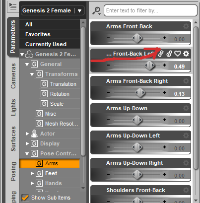

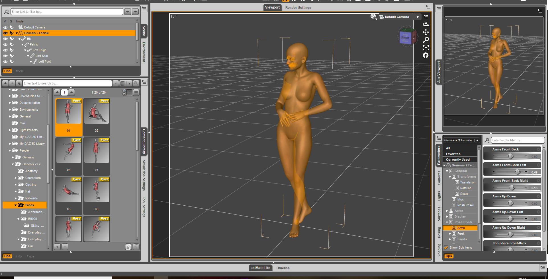

Halöle, ich habe folgendes Problem, wenn ich eine Figur lade dazu eine fertige Pose nehme kann ich die Hände nicht mehr verändern. Klicke ich die Figur an wird sie komplett gelb, was das auch immer zu bedeuten hat. Vielleicht hab ich irgendwas verstellt? Bin Anfänger hab keine Ahnung, Was bedeuten das Schloss, das Herz, sowie die Klammer rechts wenn ich zb. Front Back left anklicke? Ich weiss mir keinen Rat mehr. LG Inga

Hi, Inga.
Auf Deinem Screenshot sieht man, dass Du "Arms" ausgewählt hast.
Drum kannst Du wohl die Hände nicht bewegen?
Und die Symbole über den Reglern erklären sich selbst, wenn Du den Mauszeiger etwas länger über dem Symbol verweilen lässt.
Falls Dein Englisch etwas notleidend ist, benutze doch einfach den Google Übersetzer:
Die Pose Controls sind zusätzliche Hilfen, sie können aber das Posen der einzelnen Körperteile nicht völlig ersetzen.
In deinem Screenshot hast du die komplette Figur ausgewählt. Wähle mal gezielt einen einzelnen Körperteil aus, z.B. die Hand, und verwende dann die Regler für Bend, Side und Twist.

DS markiert beim ersten Klick darauf das ganze ausgewählte Objekt - hier die ganze Figur. Wenn du die Hand oder ein anderes Körperteil auswählen möchtest musst du noch einmal auf den gewünschten Körperteil klicken. Du siehst auch im Parameter-Tab, was genau gerade ausgewählt ist: Genesis 2 Female - die komplette Figur also.
