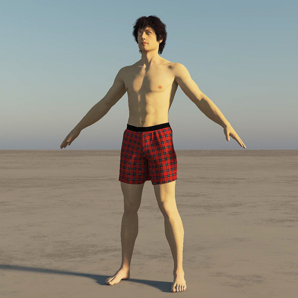

    Hier mal Michael 8 aus DAZ exportiert und in Vue importiert (alles "Default")
    In Vue nix optimiert!
    Aus der Ferne geht es recht ordentlich:

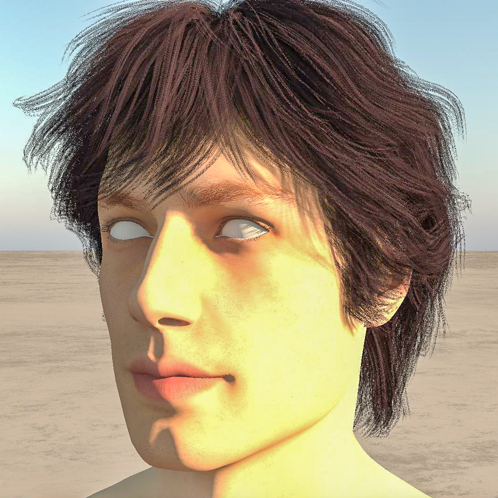

    Aus der Nähe:
    Tja, die Haare sind gegenüber "früher" schon besser geworden.
    Aber "Augen" klappen immer noch nicht.

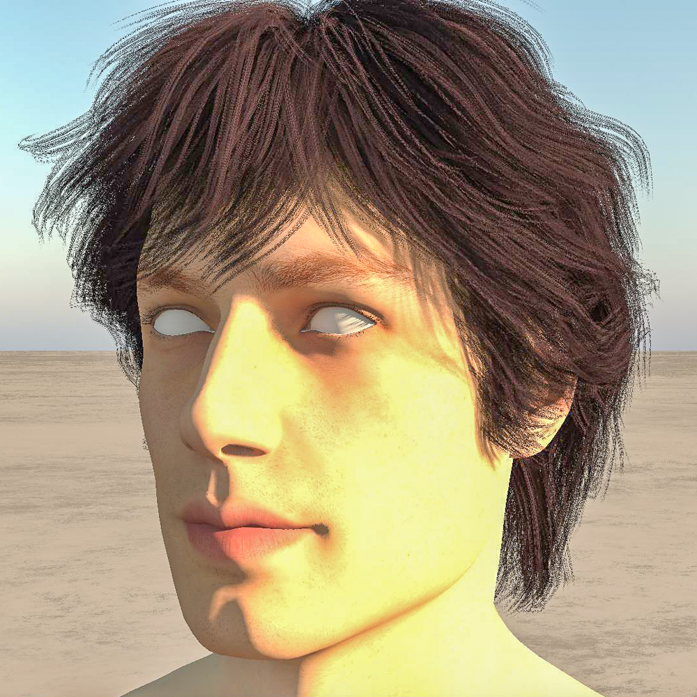

    oder
  • Die Augen bestehen (zumindest in DAZ, da es das gleiche Modell ist dann auch in VUE) aus mehreren Schichten, von denen die Äußerste unbedingt nach einem durchsichtigen Shader verlangt. Ich nutze da immer einen Wassershader. Erst dahinter sind dan die Schichten mit der Pupille. Ich weiss nicht, ob das bei Dir geht, aber blende mal die oberste Schicht vom Auge aus oder nimm ebenfalls Wasser dafür...
