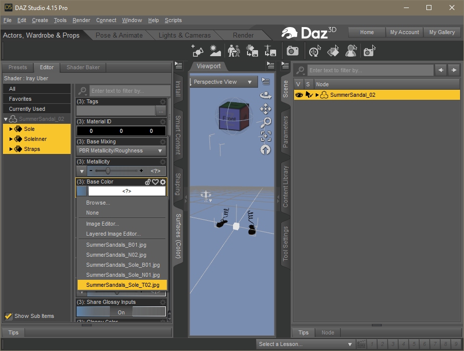

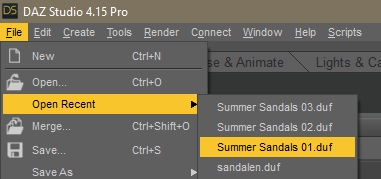

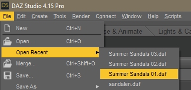

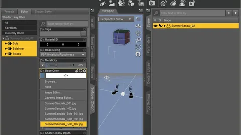

    Es wird bei mir nichts unter Smart Content angezeigt. Geladen bekomme ich den Content, aber nur wenn ich über File die *.duf öffne. Das kann es nicht sein, zuerst die Schuhe zu öffnen, um dann eine Figur in die Schuhe zu laden.

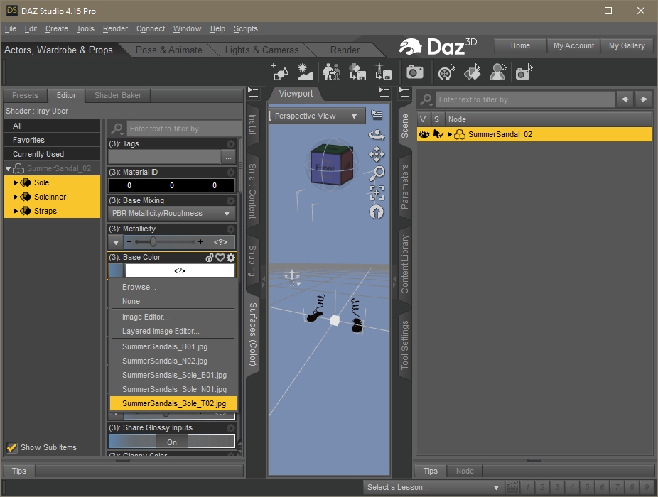

  • Ja, doch da stelle ich mich zu dumm an. Wenn ich es so lade, wie auf den Screenshots, schließt sich die eigentlich geöffnete Szene. Und etwas anderes habe ich da noch nicht gefunden, was sich öffnen und laden lässt. Unter Content Library ist nichts zu sehen, gleich wie ich suche.
  • Laut Screenshot öffnest Du eine neue Szene, in der sich die Sandalen befinden. Was Du aber eigentlich benötigst, ist, dass Du die Sandalen aus deinem Content lädst. Was sind das für sandalen, für welche Figur sind die ursprünglich?
    Wechsel mal auf den Ordner dieser Figur (z.B. G2F) und dort in den Unterordner "Clothing". Und hier irgendwo sollten sich dann die SummerSandals befinden.
    (Falls das ein Freebie sein sollte, kann ich mir das mal anschauen (link?). In meinem Content habe ich genau diese nicht...)

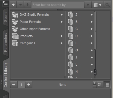

    In deinen Screenshots öffnest du eine neue Szene, das ist der falsche Weg.

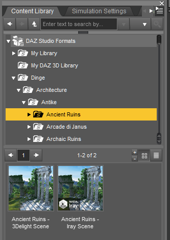

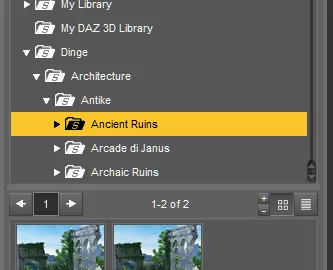

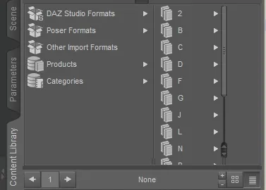

    In der Content Library musst du Daz Studio Formats öffnen, und dann den entsprechenden Unterordner, also vermutlich People > Genesis 8 Male > Clothing > usw.
    Ich hänge hier mal einen Screenshot von meiner Ansicht an. Der "Dinge"-Ordner ist mein eigener, du hast deine Sachen wahrscheinlich in "My Library".
