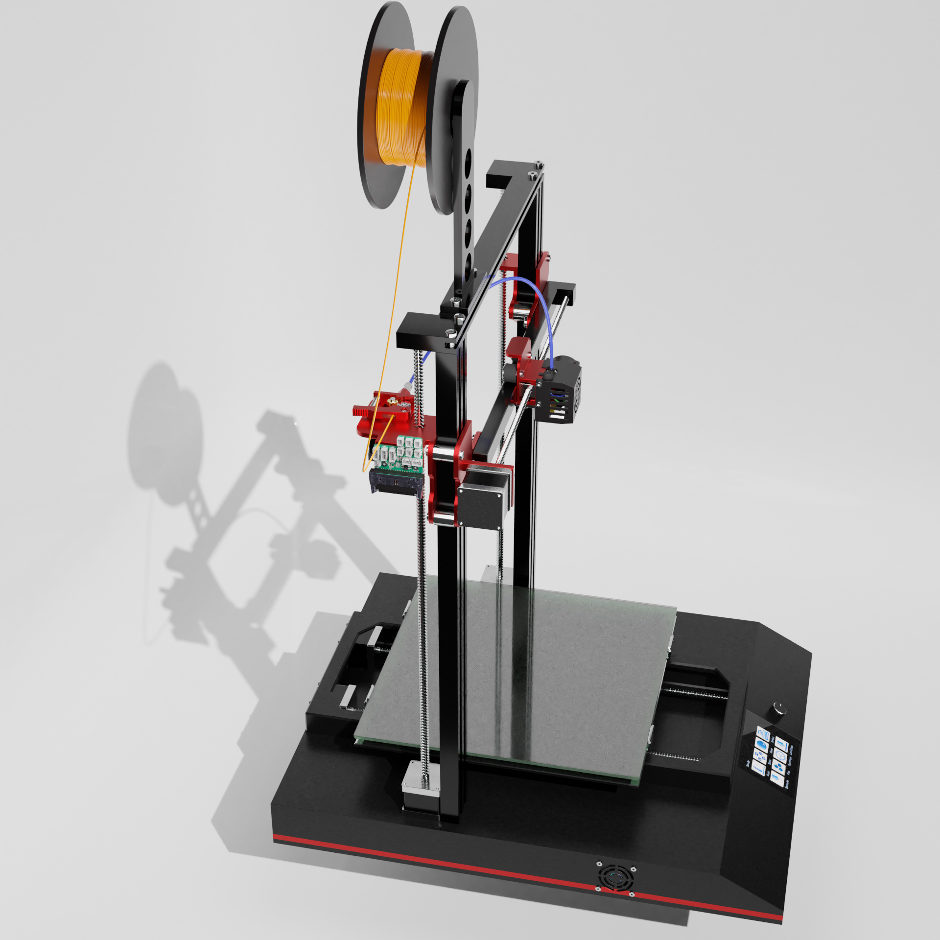

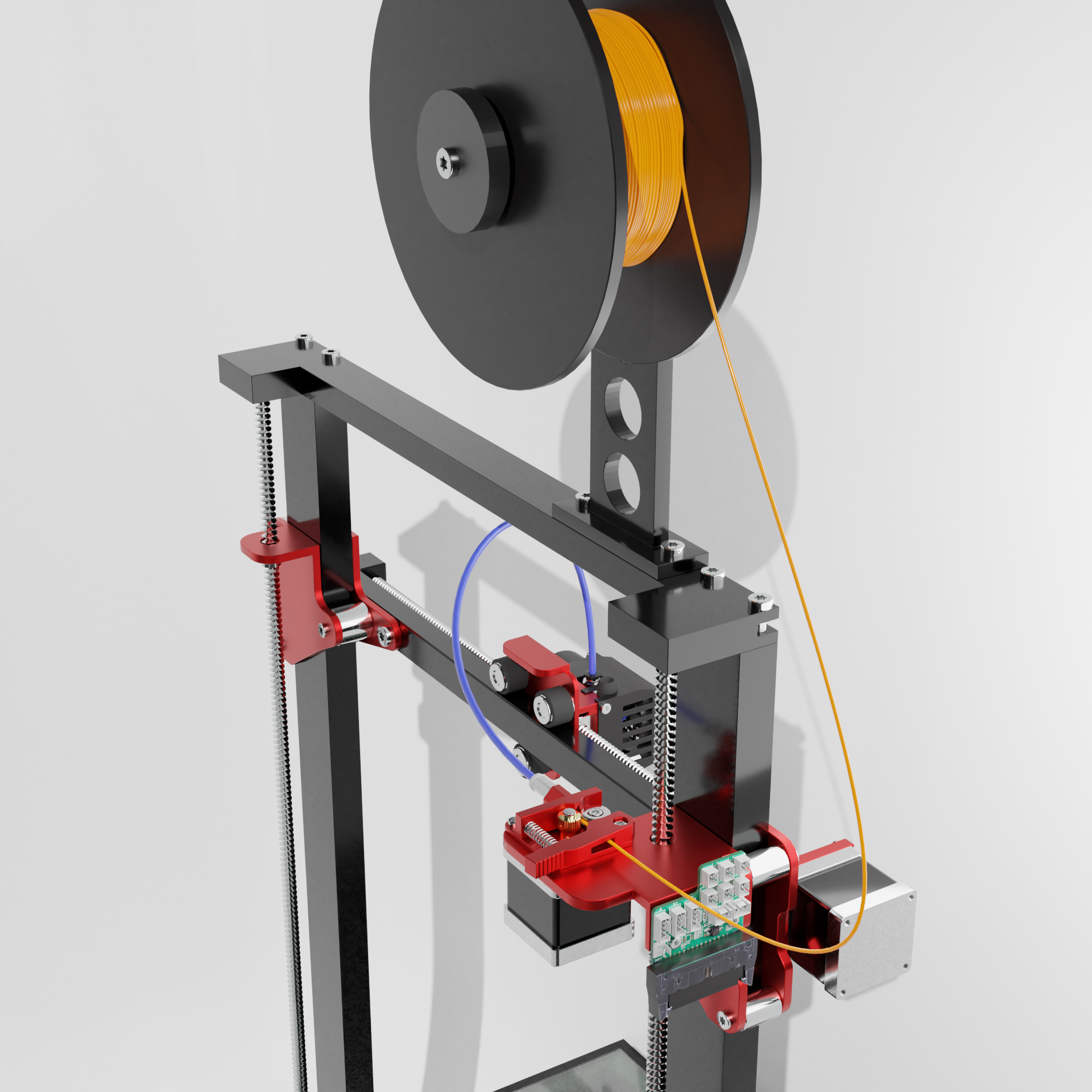

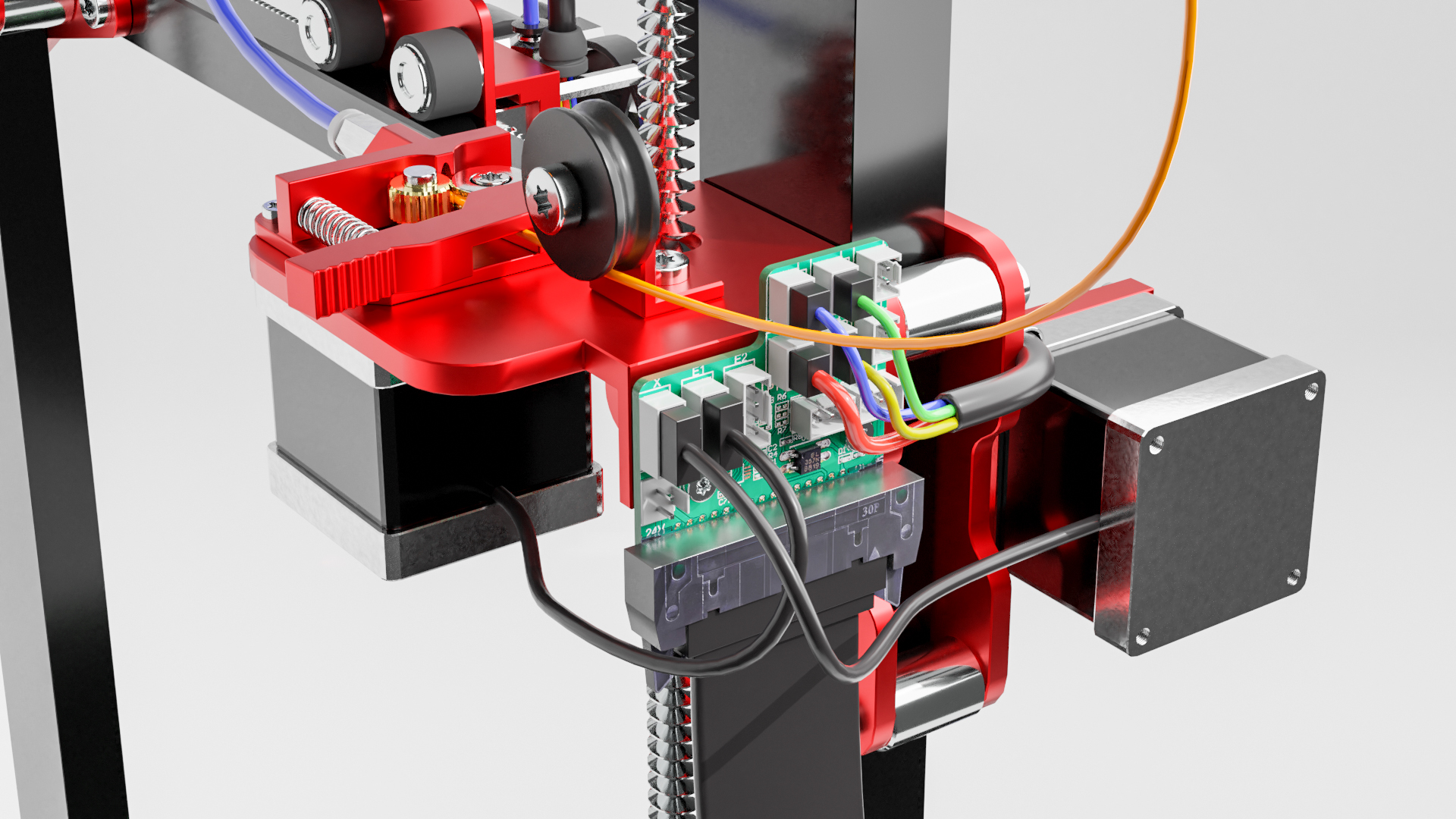

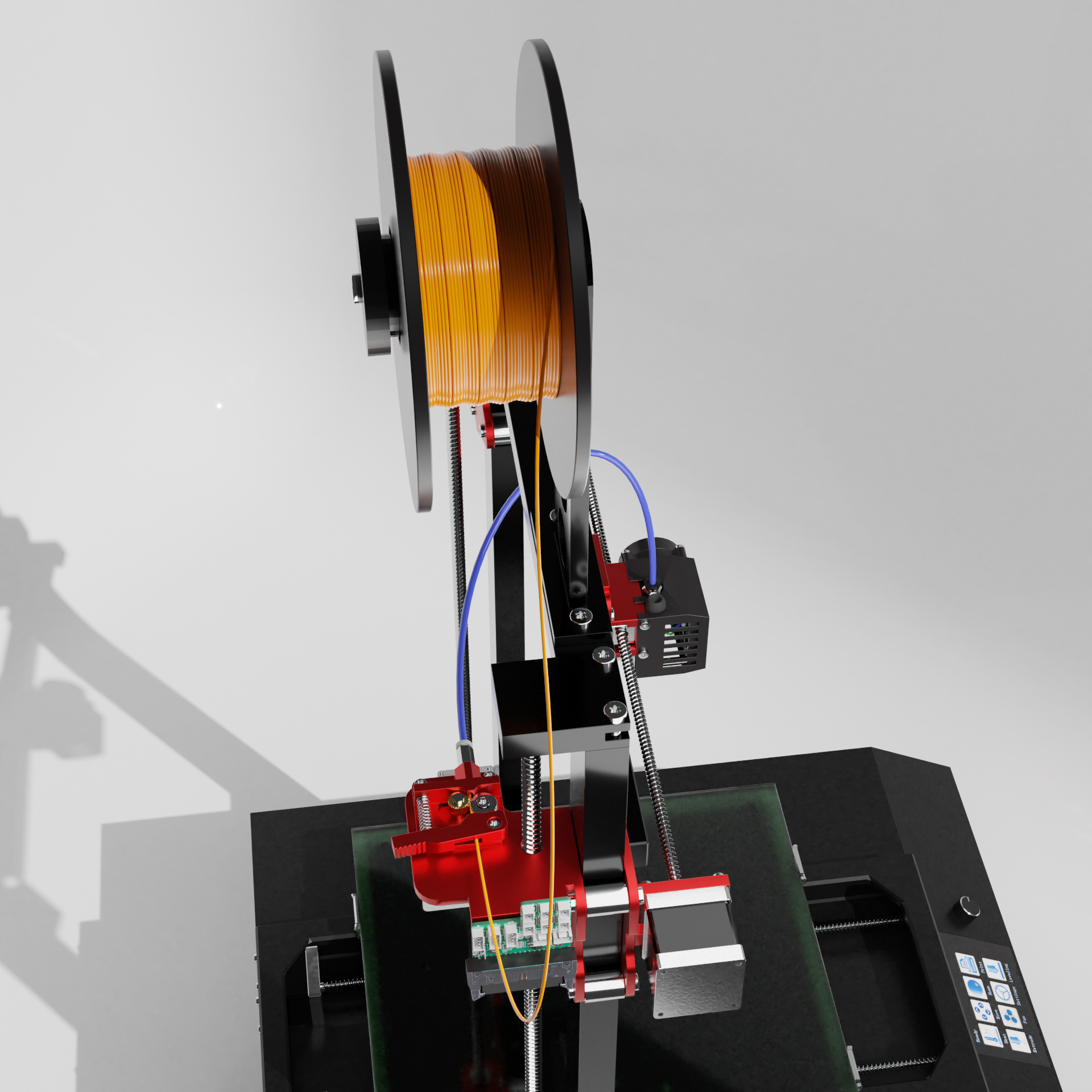

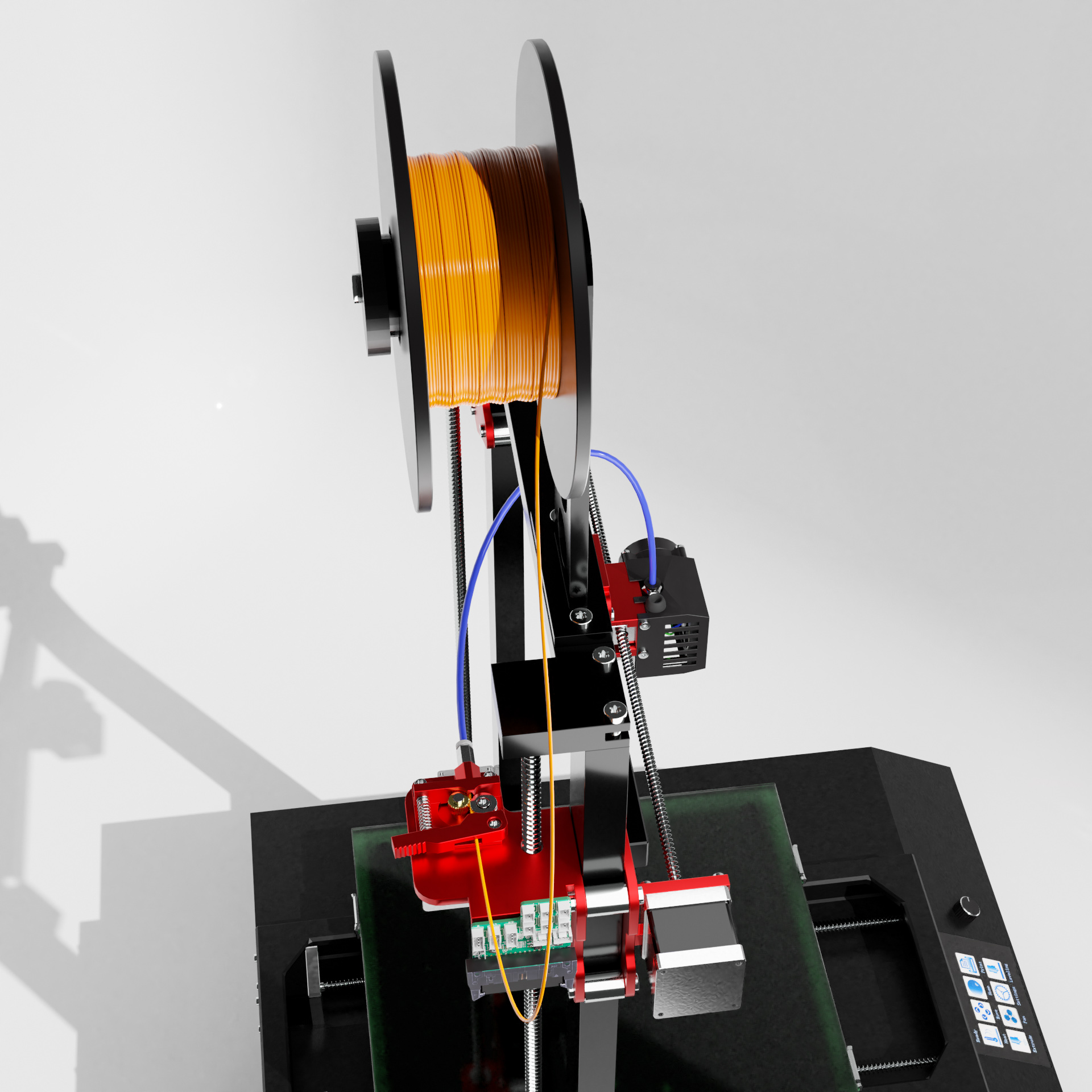

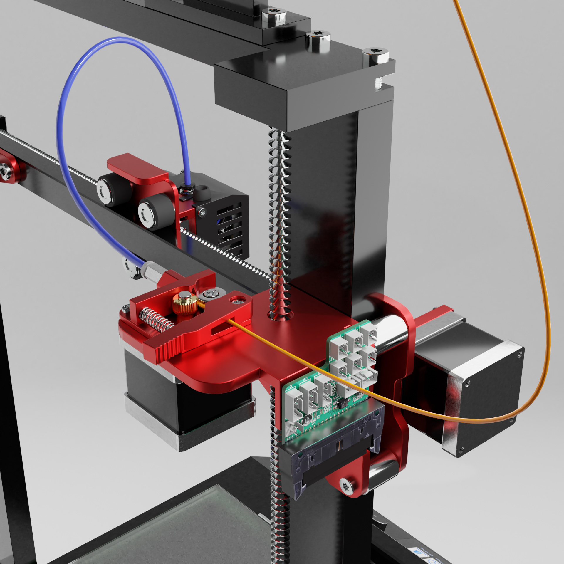

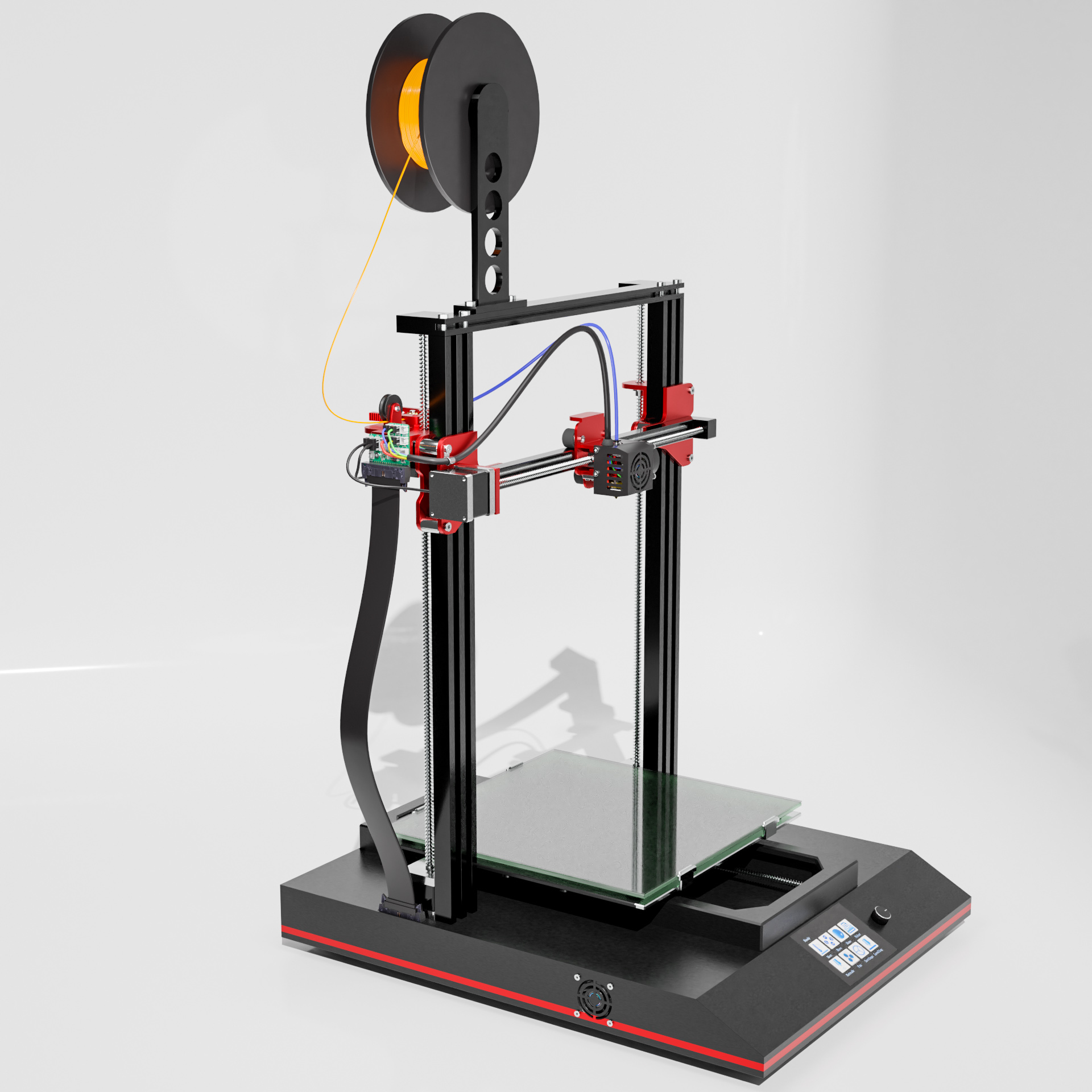

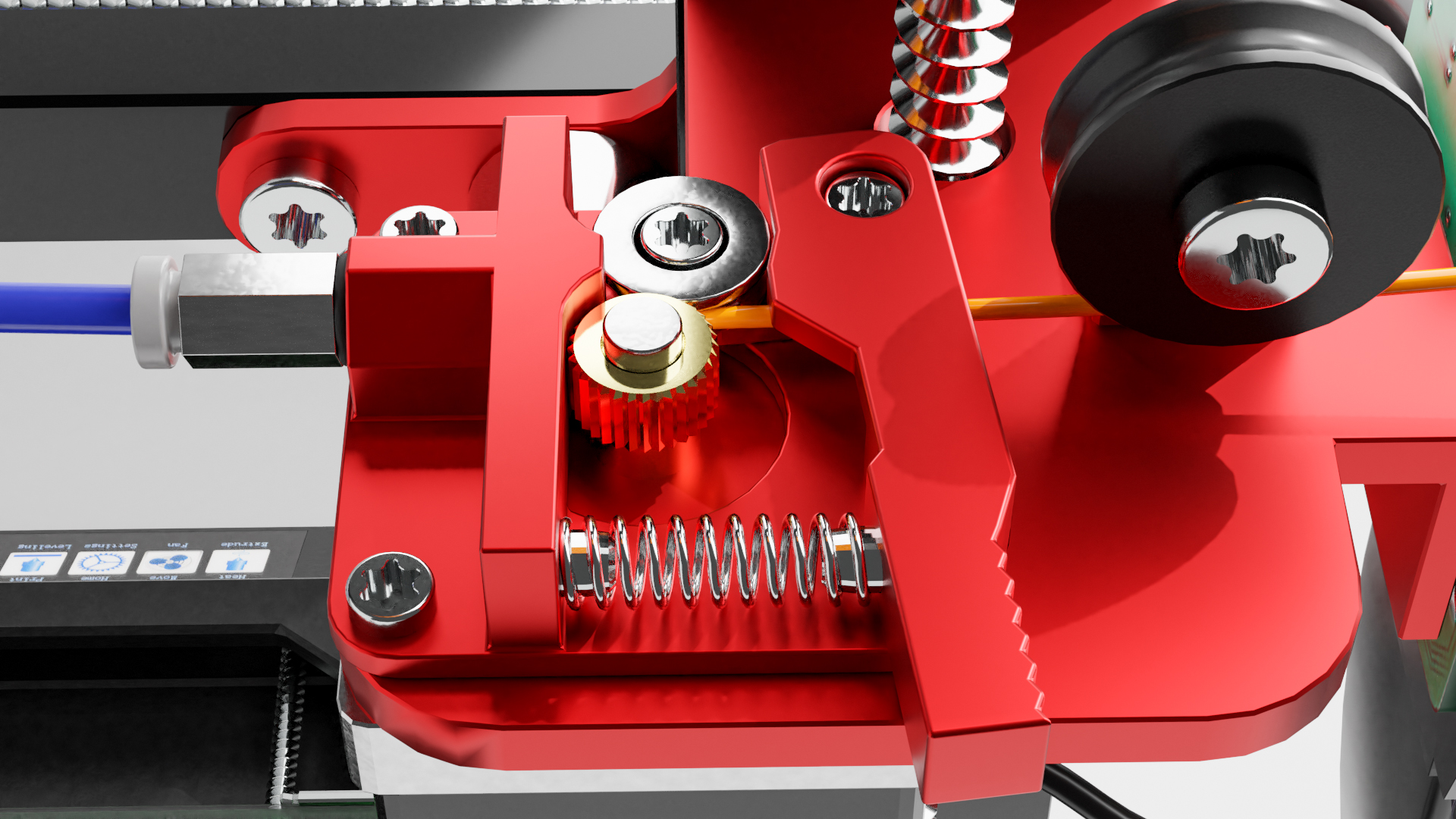

. Das aufgerollte könntest Du natürlich auch über eine Textur faken und nur den wegführenden Strang als aufgedickte Kurve oder als Extramesh nach dem Export in ein anderes Format. -
Das hatte ich auch erst gedacht, aber ich mach ja auch immer gerne Modelle die für Nahaufnahmen geeignet sind und da ist die Kurve oder mesh besser.
Der Filamentstrang bekommt aber noch eine Abstandhalter- / Umlenkrolle?
ah, ok das wusste ich nicht ich hab leider keinen 3D Drucker und hab die Infos nur von Bildern aus dem Netz. Danke für den Hinweis.
Jep. So wie Deine Konstruktion aufgebaut ist, würde es ein "Verhaken" des Filamentes hervorrufen, denn das ist recht steif und lässt sich nur in relativ weitem Radius verbiegen. Hier müsste es sich ja um fast 90 Grad in kürzester Entfernung zum Eintritt verbiegen, wenn es gemäß Rollenposition senkrecht von oben kommend zugeführt würde. Alternative zur Umlenkrolle wäre, die Spender-Rolle insgesamt ein Stück weit nach vorne zu versetzen, dann hätte das durch seine Eigensteifheit ausreichend Platz, einen entsprechenden Bogen bis zum Eintritt zu bilden.

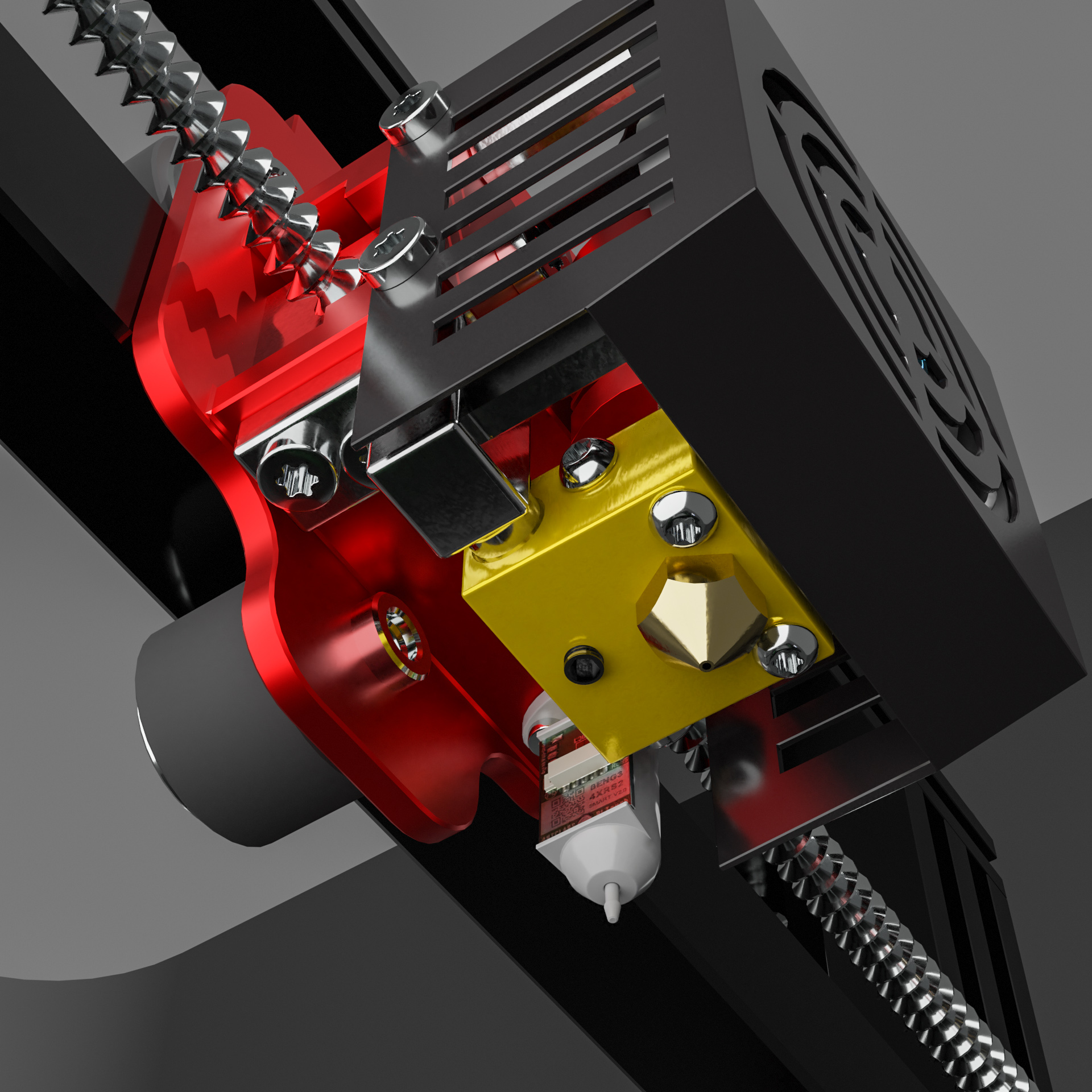

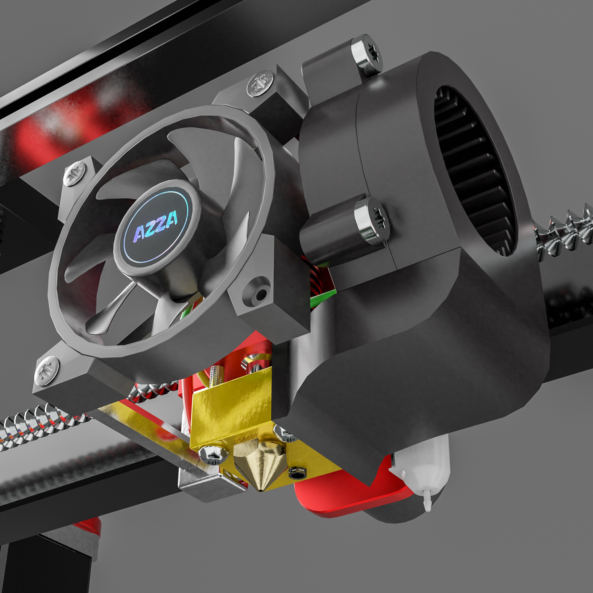

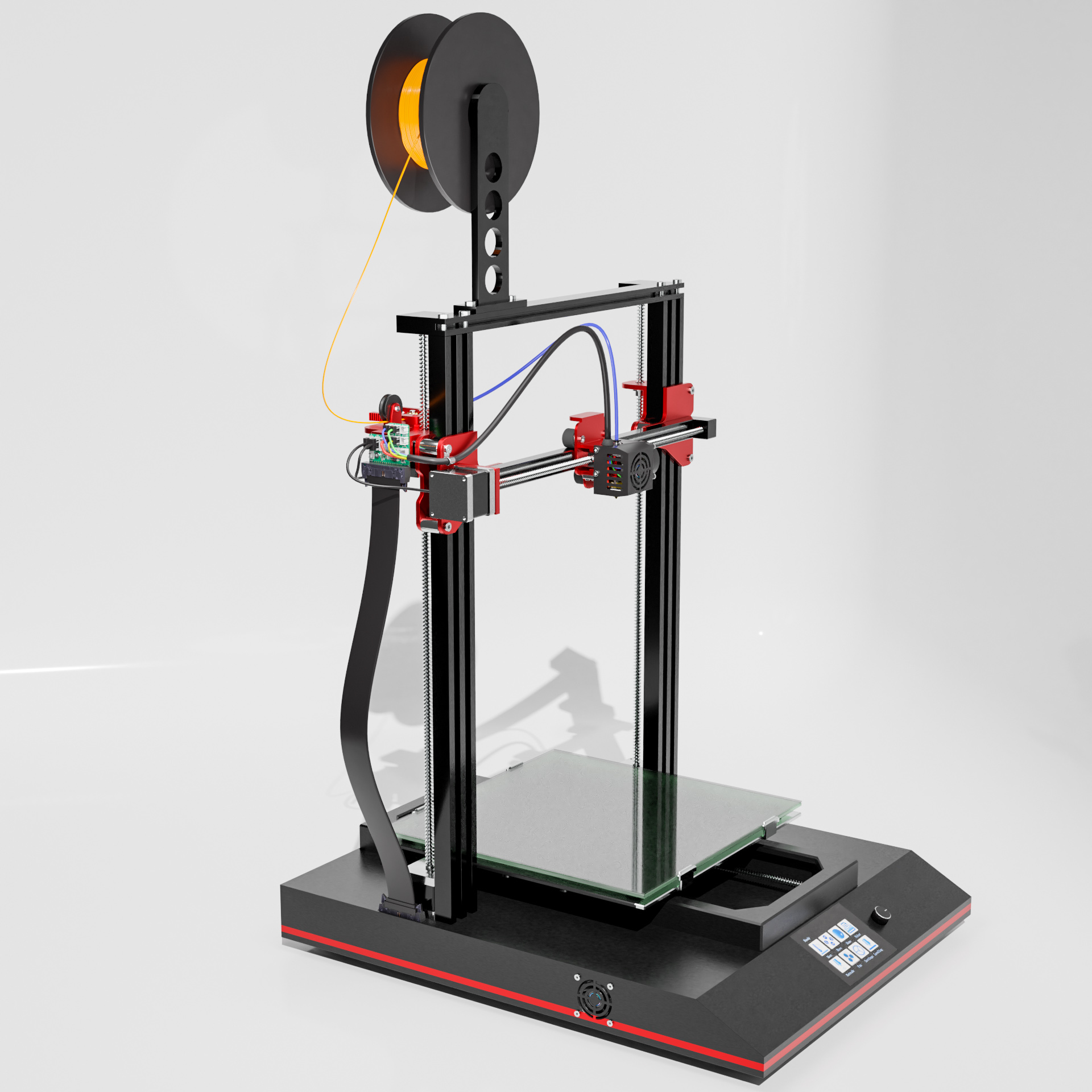

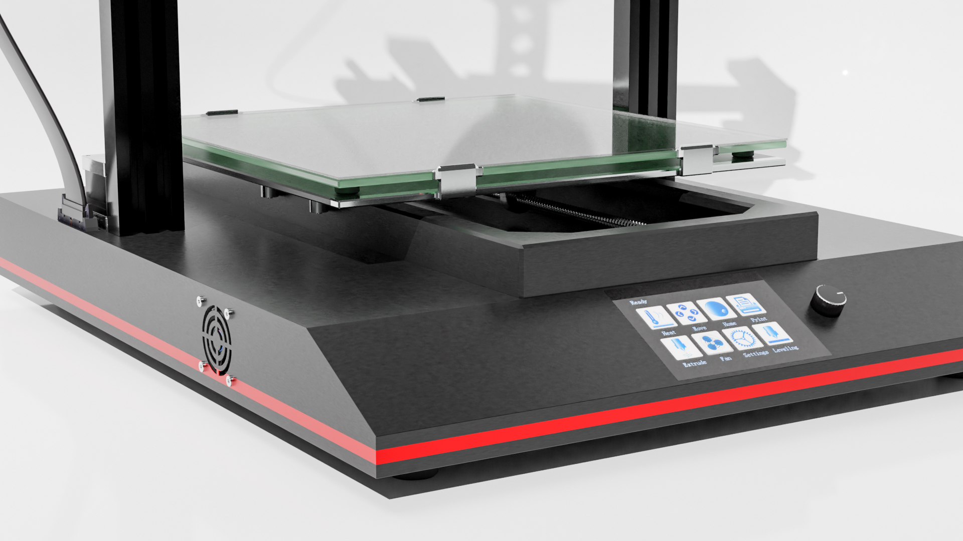

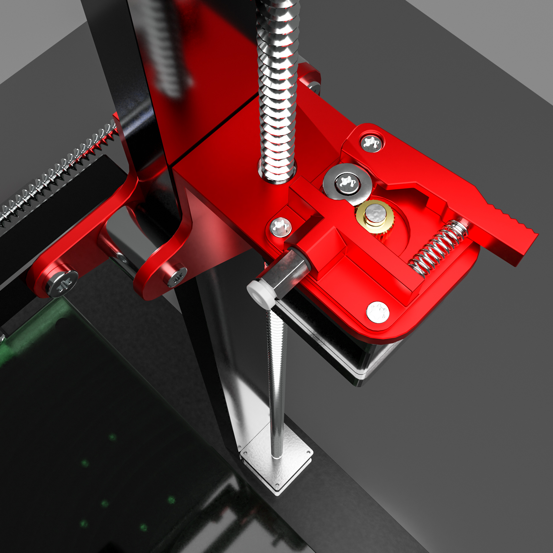

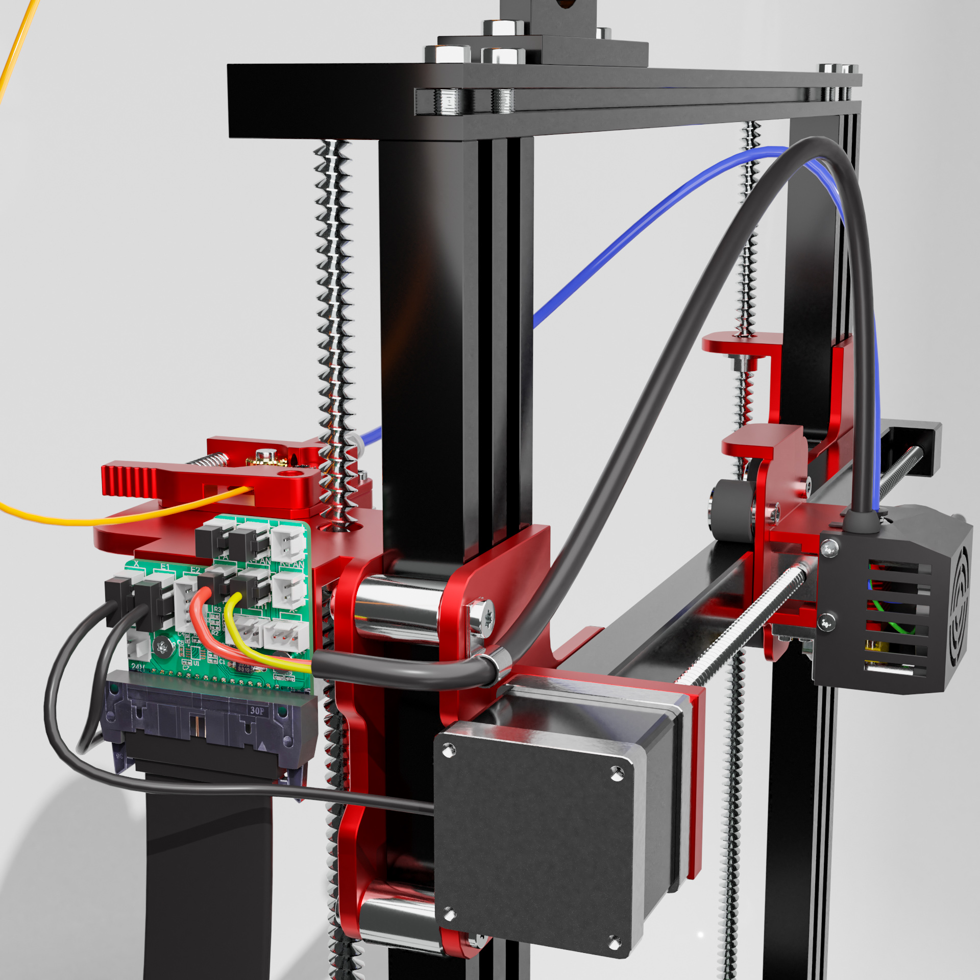

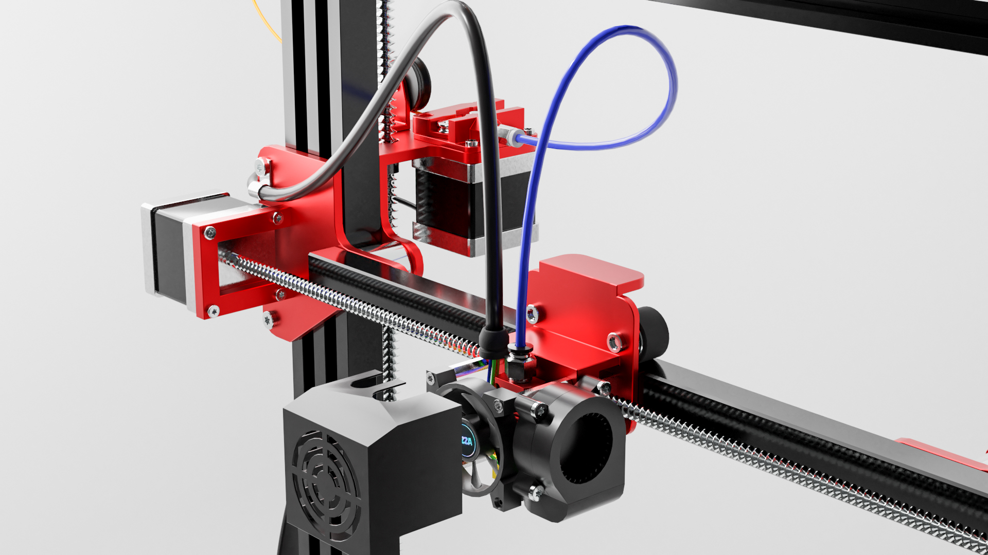

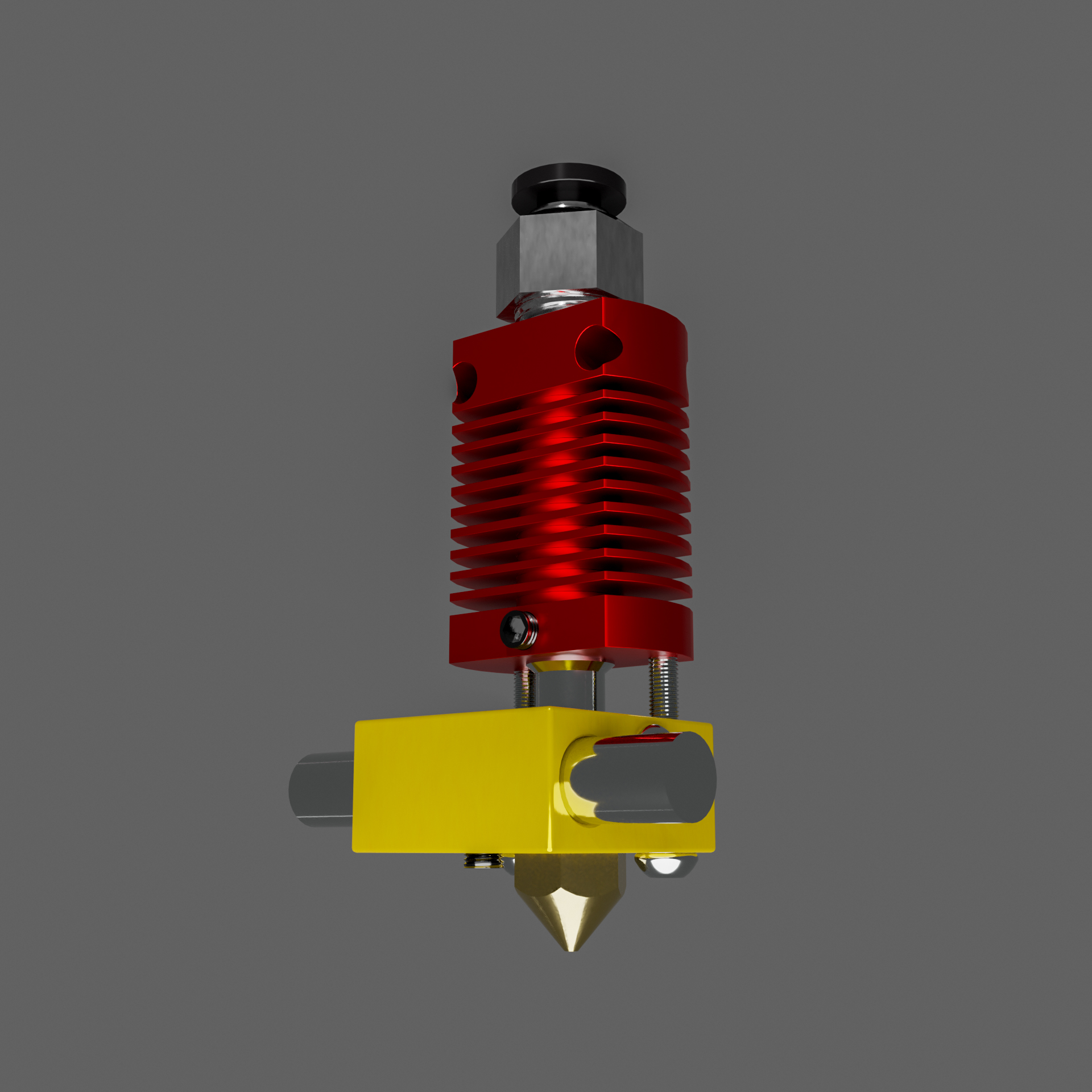

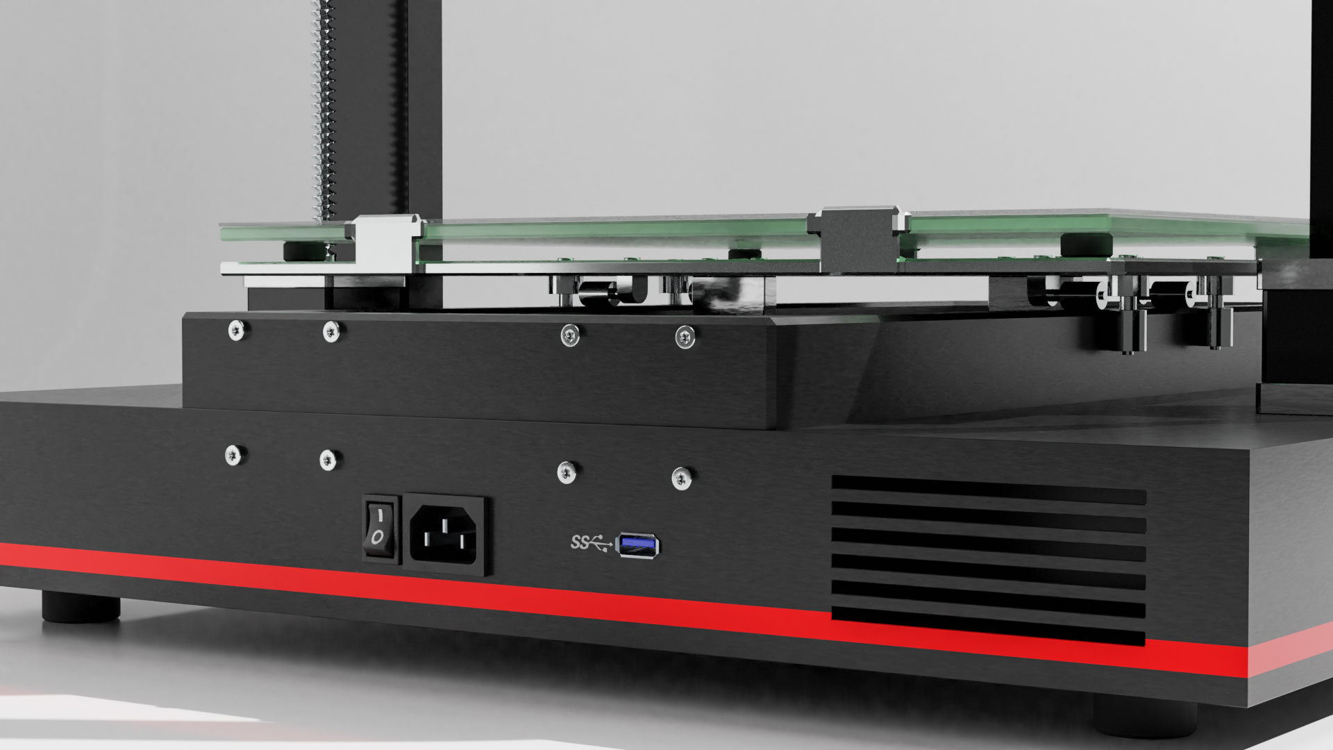

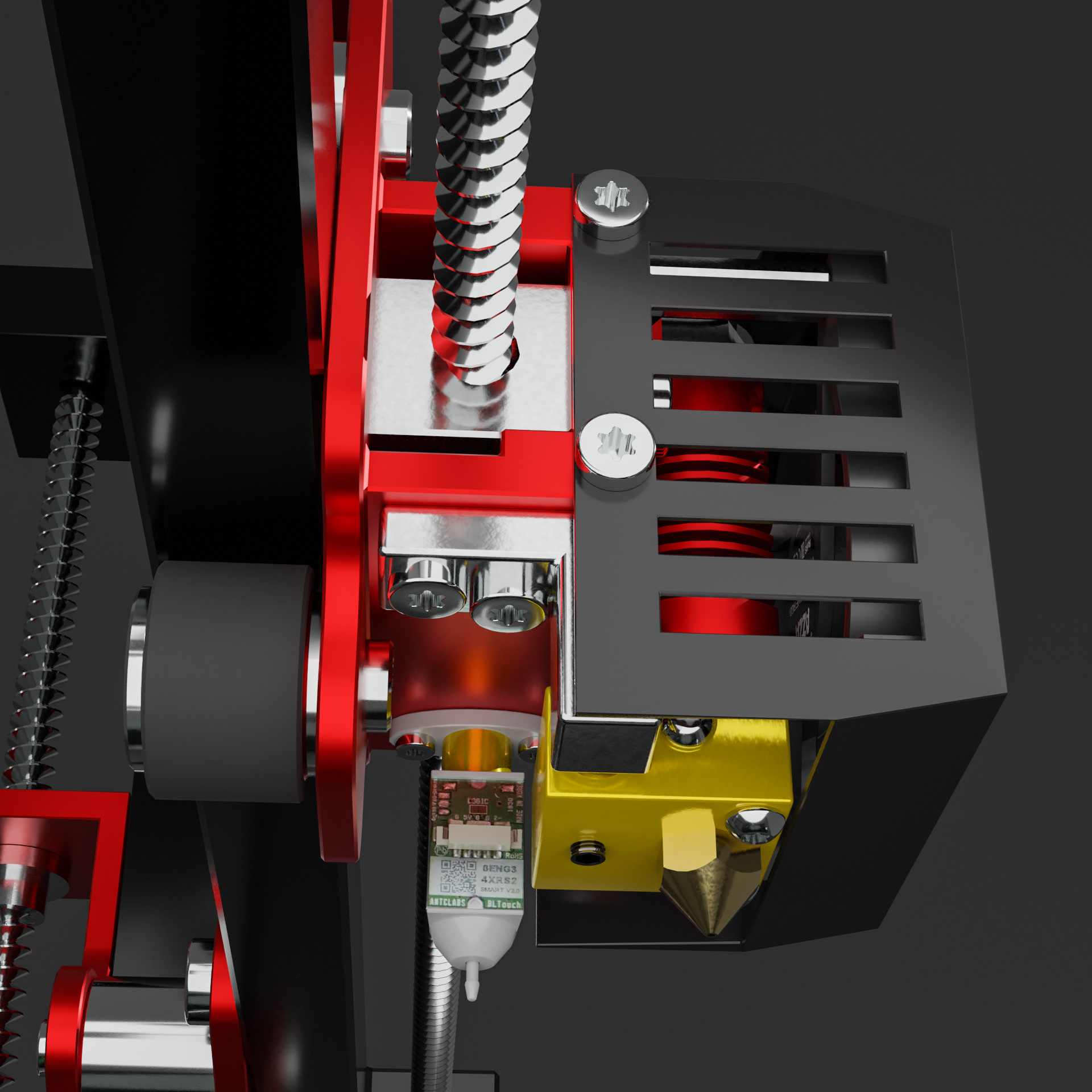

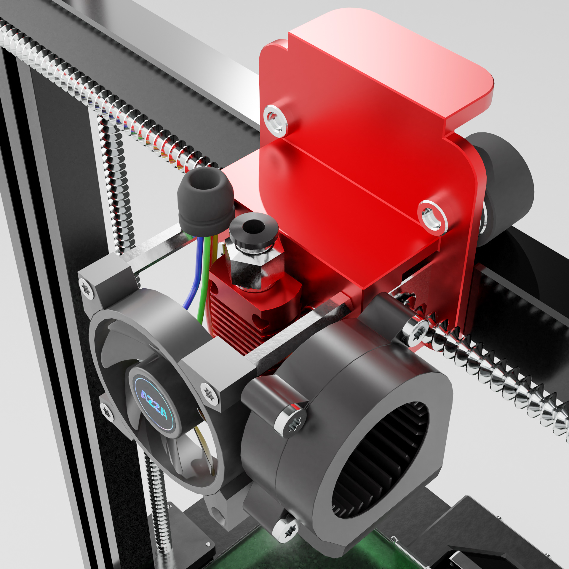

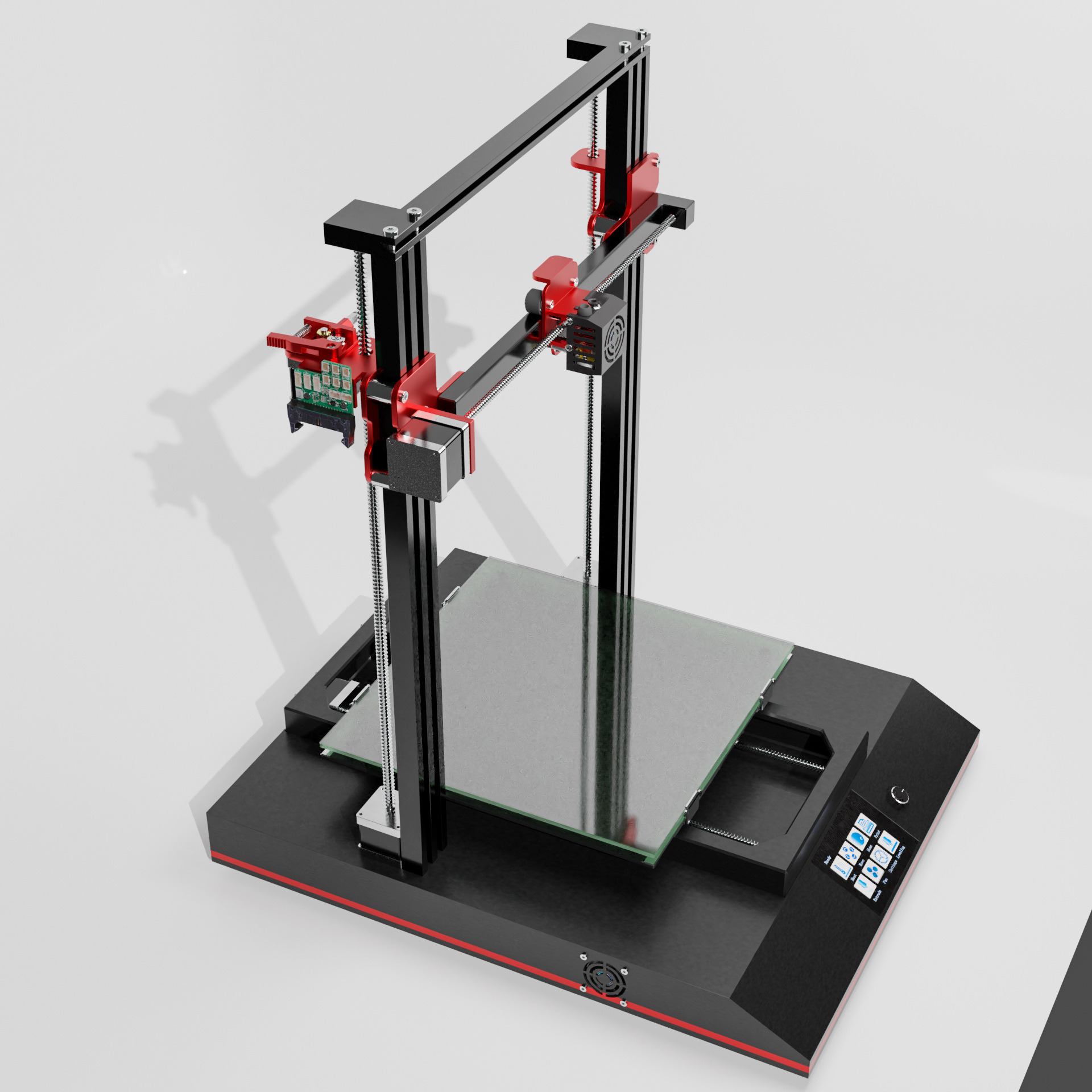

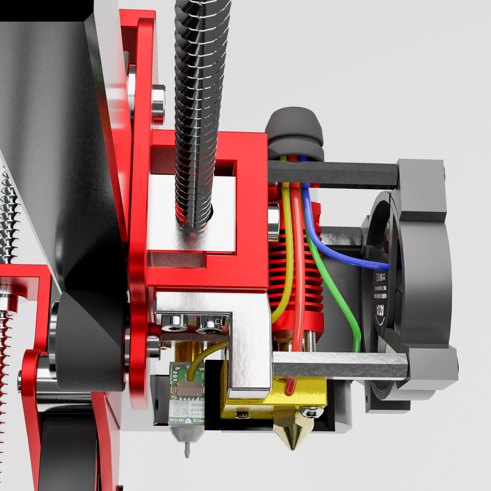

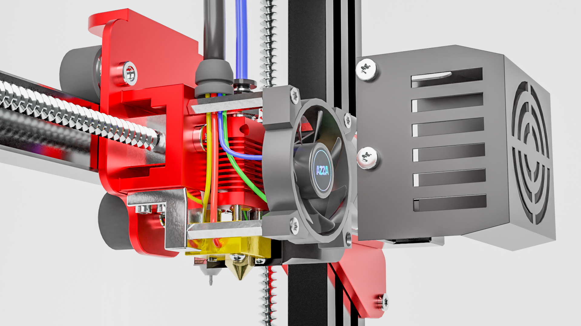

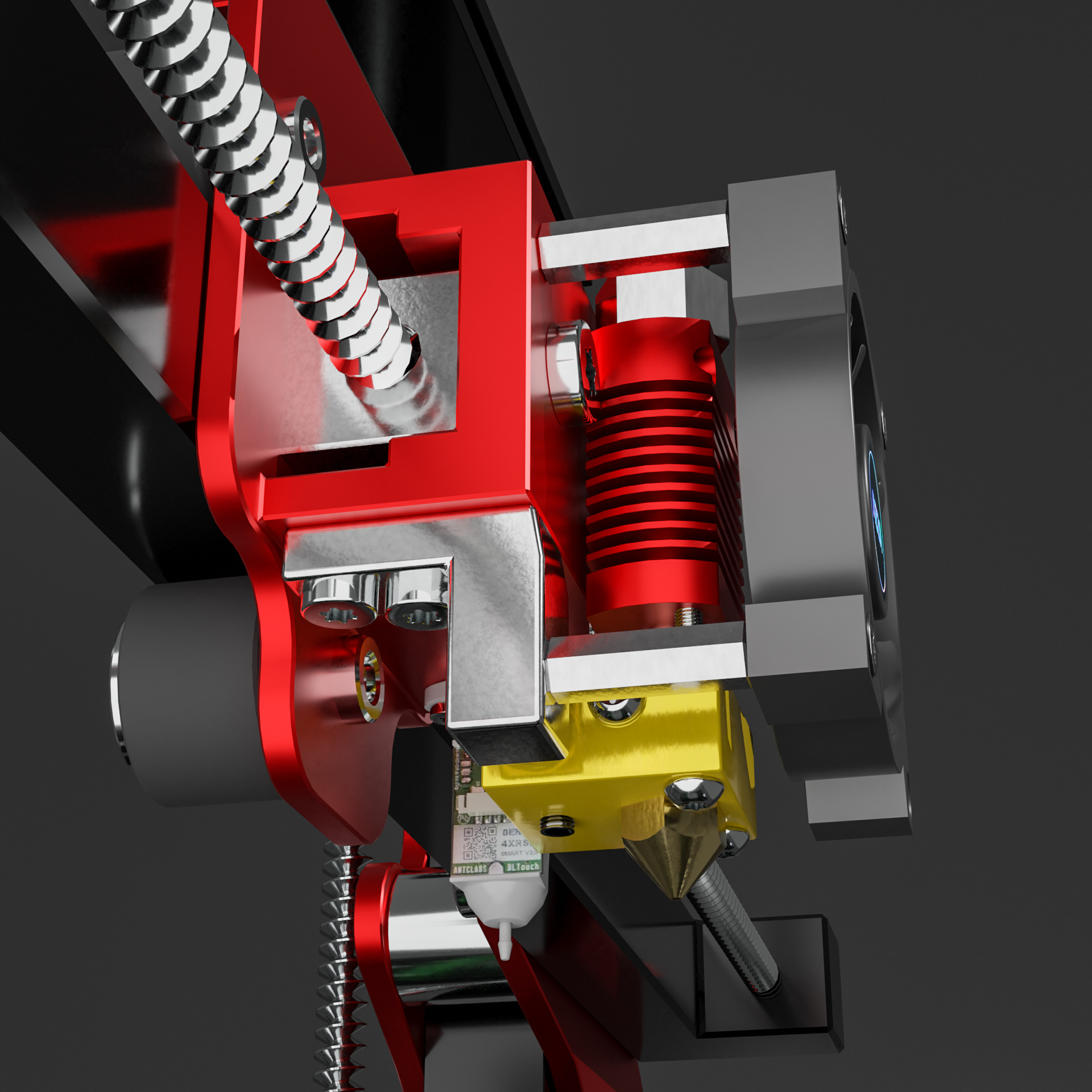

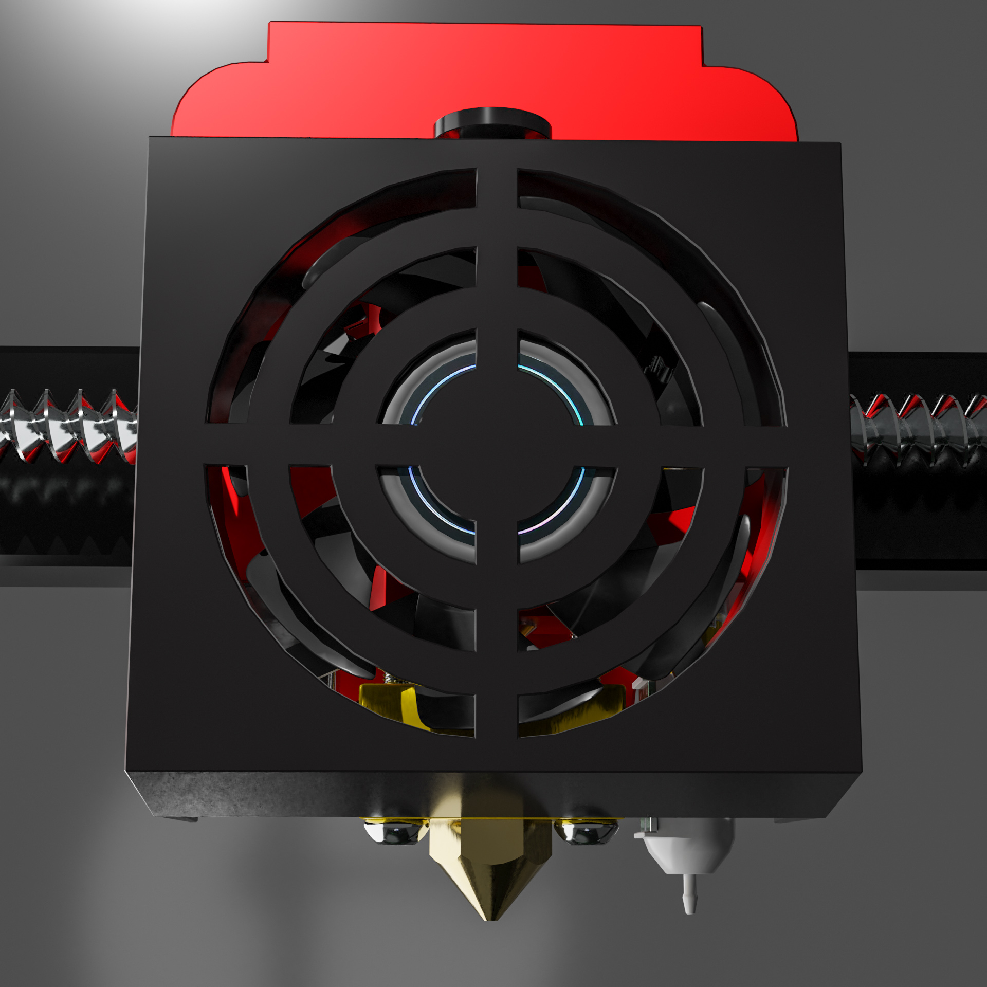

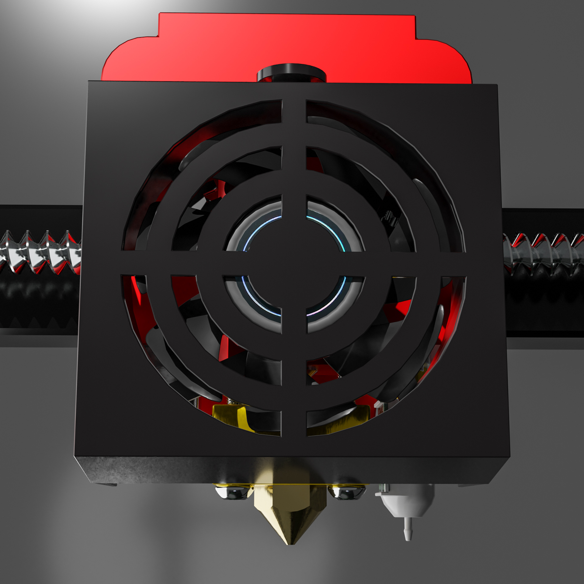

Mein Projekt 3D Drucker (Model) ist abgeschlossen und auf Blenderkit Hochgeladen. Die Schläuche und Kabel sind mit haken versehen. X achse, Y achse und Z achse sind an jeweils ein Null objekt gebunden so das es leicht ist zu animieren.
hier sind ein Paar abschließende Bilder.
ihr könnt Das Modell in den nächsten Tagen mit dem Addon Blenderkit Gratis Downloaden.

Super geworden
Lässt sich der 3D-Drucker mit einem 3D-Drucker ausdrucken und dann als 3D-Drucker verwenden..? -
Super geworden
Lässt sich der 3D-Drucker mit einem 3D-Drucker ausdrucken und dann als 3D-Drucker verwenden..?Zu mindestens sollte es mit einigen teilen gehen. Motoren - Elektronik und schrauben müsste mann allerdings nachkaufen. :nachdenklich:
