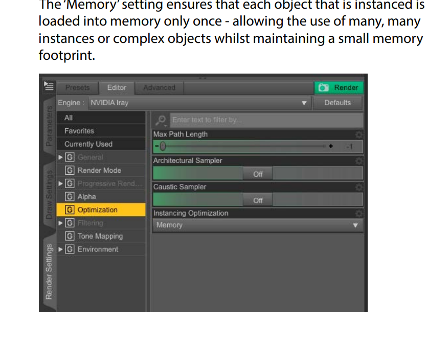

    Ach ja, ganz wichtig beim rendern: Stelle bitte in den Rendersettings unter dem Punkt Optimization die Rendergeschwindigkeit von Auto auf Memory um. Dann werden die Instanzen der Szene von DAZ auch als Instanzen und nicht als eigene Objekte berechnet. Schont wieder Dein System (und Deine Nerven)...

  • steht sogar in der PDF:
    Code
    ** IMPORTANT ** UltraScenery scenes can cause Studio to crashif the “NVIDIA Iray” preview type is used in the viewport. Select adifferent preview render option to avoid this possibility.
    Code
    The Iray render engine has an optimization option that it is veryimportant to be aware of. It is called ‘Instancing Optimization’and can be set to one of two settings: ‘Speed’ or ‘Memory’. Whenrendering a large number of instances ensure that this option isset to ‘Memory’.The ‘Speed’ setting instructs the renderer to load every instanceas full geometry into memory at render time. This can potentiallyspeed up a render containing only a few instances but if theinstances are of complex objects or there are many thousandsof instances then it is easy to overwhelm the system and cause acrash.The ‘Memory’ setting ensures that each object that is instanced isloaded into memory only once - allowing the use of many, manyinstances or complex objects whilst maintaining a small memoryfootprint.

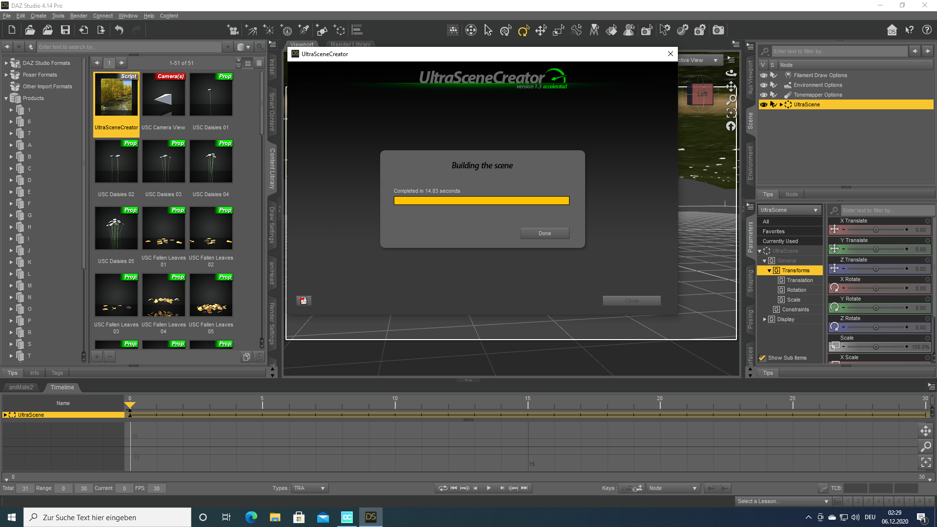

  • Bei mir hat er eine erste Testscene in knapp 12 Sekunden erstellt.
    Die zweite Szene wurde wie im Bild gezeigt in unter 15 Sekunden erstellt.
    In Rendi View kann ich auch ganz normal arbeiten. Ohne Probleme.
