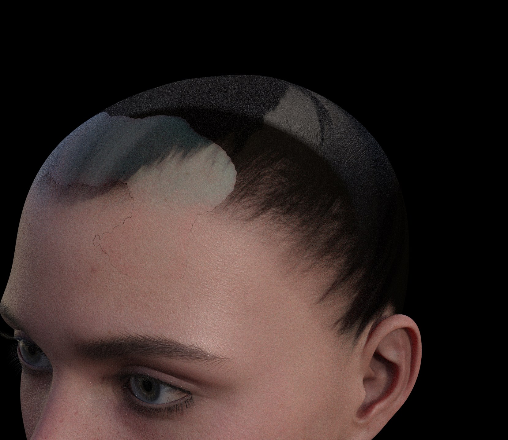

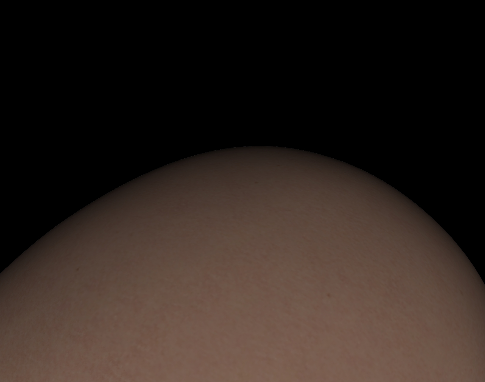

  • Hallo, ich hatte heute beim Rendern schwarze Striche auf der Stirn meiner Figur.
    Ich habe das Problem schon mal eingegrenzt. Die Striche werden durch die Cape der Haare hervorgerufen, also dem Teil auf den die eigentlichen Harre dann sind. Wenn diese zu nahe an der Kopfhaut ist und diese "berührt" kommt es an den Überschneidungspunkten zu diesen Linien. In allen Betrachtungs-Modi sieht es aber so aus als ob die Cape die Haut NICHT berührt. Erst beim Finalen-Rendern sieht man sie dann.
    Ich kann die Cape natürlichetwas hoch ziehen dann sind die Striche weg, aber die Haare haben dann einen kleinen Abstand zum Kopf.
    Im Bild hab ich alle Haare unsichtbar gemacht außer der Cape. Aber selbst wenn ich ich die Cape im Surface unsichtbar mache entstehen die Striche beim Rendern.

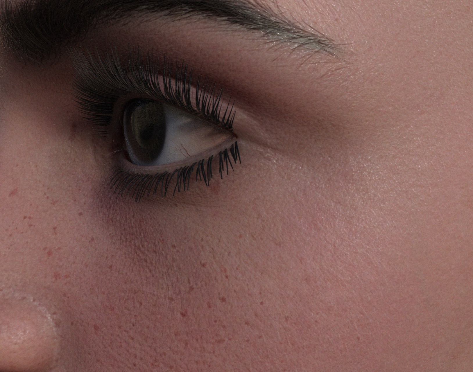

    Auch mit dem Auge der Victorya8.1 habe ich bei einigen Morphs Probleme mit dem Auge wenn ich "Iris Depht" einschalte. Scheint das selbe Problem zu sein.
    Ich habe Daz gerade neu installiert und vorher hatte ich das noch nie.
    Vielleicht irgendeine Rendereinstellung.
    Hoffe einer weiss woran es genau liegt. Google konnte leider nicht helfen.
  • Ich weiss nicht was du mit zwei Geometrien meinst.
    Bei den Haaren ist nur nur die Grundcape sichtbar alle anderen Haare hab ich im Surfacetab unsichtbar gemacht. Aber auch wenn ich das Haaregrund-Cap unsichtbar mache bleibt der schwarze Rand. Hinten das stört nicht das sieht man nicht wenn die Haare sichtbar sind, aber das auf der Stirn stört.
    Wenn du also das Haare-Cap und den Character jeweils als Geometrie nimmst, dann ja es sind 2 Geometrien.

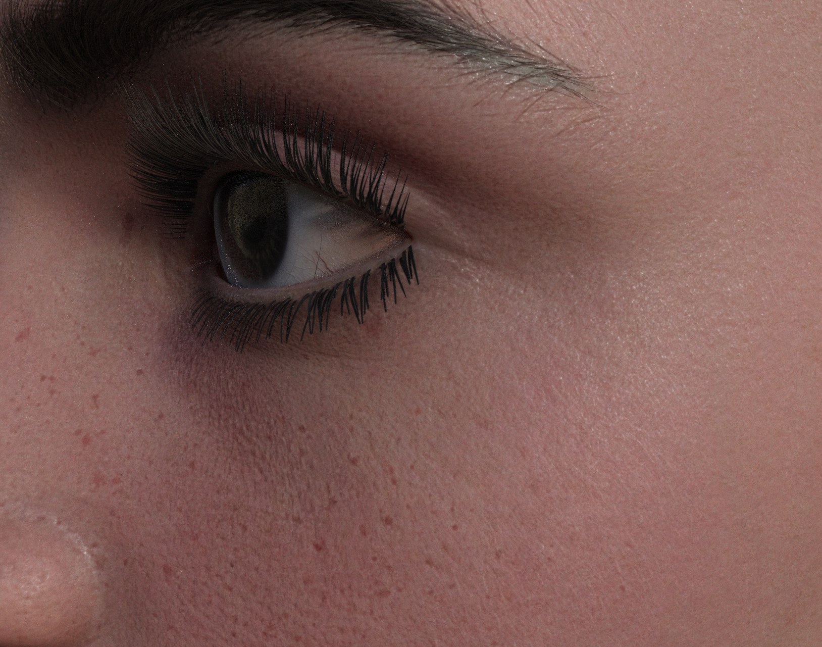

    Beim Auge geht die Iris ein Stück nach hinten, es sieht so aus als ob die Geometrie auf dem die Iris-testur ist dabei am Rand etwas durch die Geometrie des Augapfel kommt und dort dann die schwarze Linie entsteht. Bei der original Vic 8.1 passiert das nicht, ich denke das mein Charakter - morph das Auge etwas verformt.
    Das sieht mir nach einem Displacement-Problem aus, wenn es immer erst NACH dem Rendern auftaucht. Guck mal, ob bei der Vicky Displacement eingestellt ist. Wenn ja, kannst du die Haare ruhig noch einen Millimeter nach oben ziehen, dann wird das ja vom Displacement aufgefüllt. Man kann übrigens auch 0.0001cm verschieben, das reicht oft, um glatt aufeinanderliegende Geometrie voneinander zu lösen.
    Beim Auge schau mal, ob da auch Displacement ist (was ich seltsam fände, aber möglich). Ansonsten ist das wohl ein Fehler im Morph bzw. streitet sich ggf. mit einem anderen Morph.

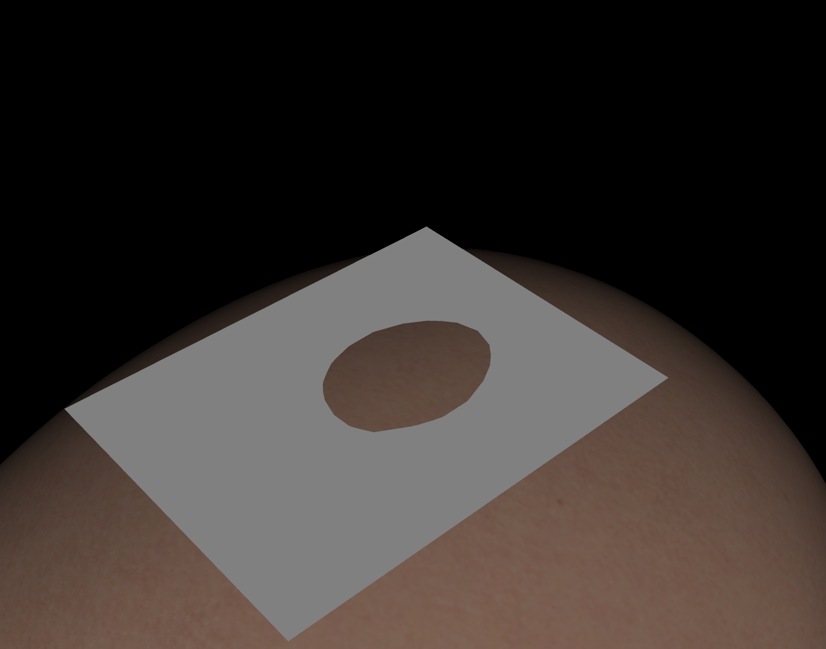

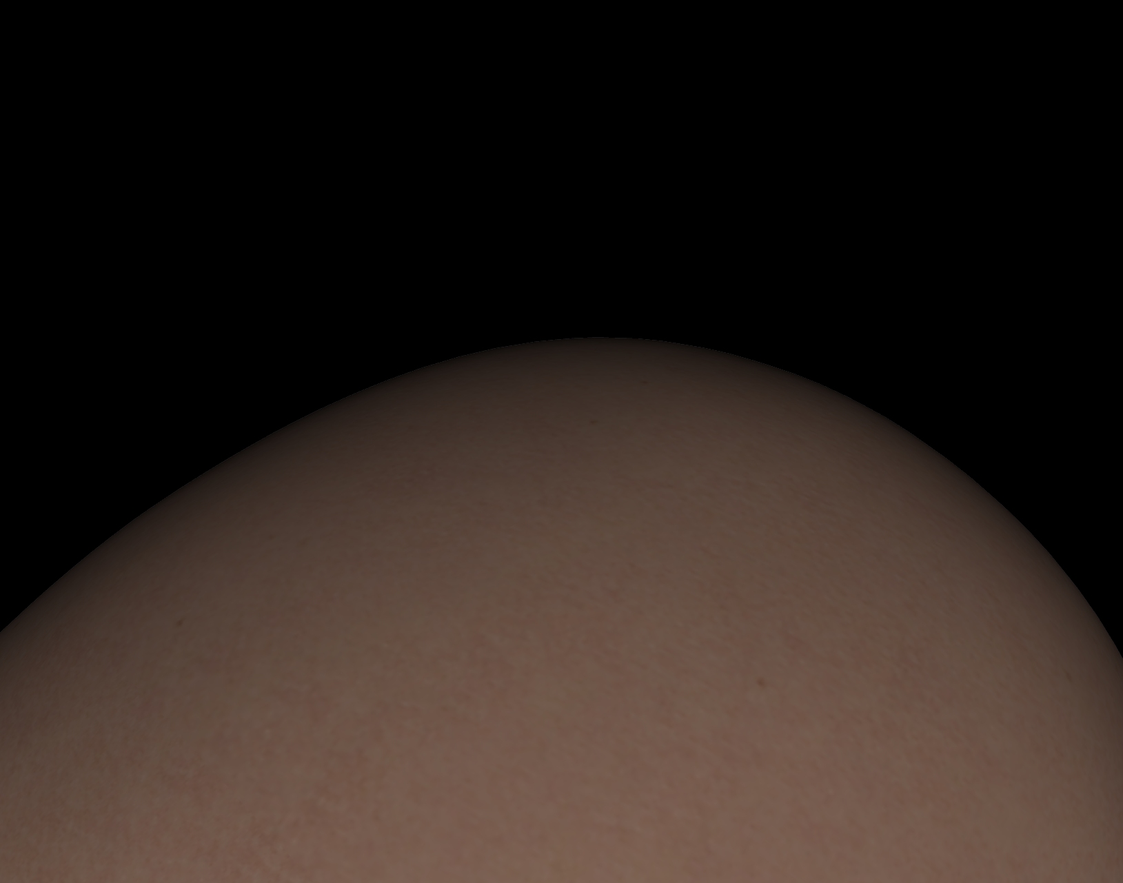

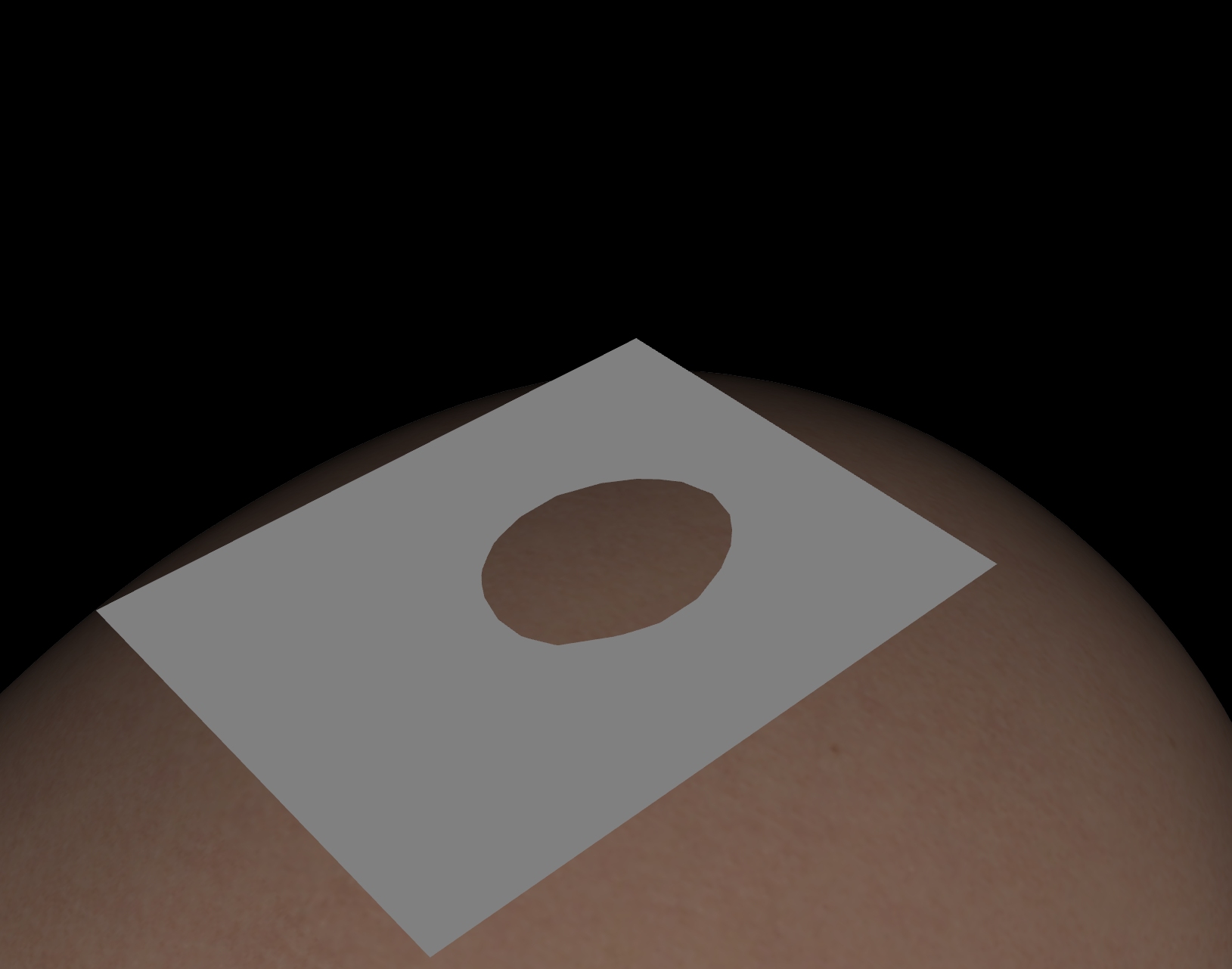

  • Damit man es besser versteht habe ich mal ein paar neue Bilder gemacht.
    Habe wieder den Kopf genommen und eine Plane erstellt die den Kopf schneidet.
    In Bild 3 (Texture Shaded) habe ich von der Plane im Sureface Tab die Opacity auf 0 gesetzt, somit sollte sie ja unsichtbar sein.
    Wenn ich das dann mit Iray render sieht man den schwarzen Rand an den Schnittkanten. Und das sollte ja eigentlich nicht sein.
    Frage ist nun kommt der Fehler nur bei mir oder ist das bei allen so?

    Das ist normal. Bei manchen Morphs/Shapes muss man das Haar ein kleines bisschen größer skalieren.
    Der Fehler bei den Augen ist mir persönlich noch nie aufgefallen.
  • Ok, danke. Die Haare anpassen bekomme ich hin.
    Nur das eine unsichtbar Plane beim Rendern doch einen sichtbaren Effekt hat finde ich nicht so toll. Dachte da gibts vielleicht irgendwas in den Einstellungen um es zu vermeiden, ähnlich wie bei Gostlights bei denen man einstellen kann ob eine fast unsichtbare Plane Licht abgibt oder eben nicht.
    Den Fehler habe ich auch nur bei 2 Figuren, und nur wenn ich so wohl den Body Morph als auch den Head Morph anwende bei nur einem angewendeten Morph entsteht der Fehler nicht. Aber vor Genesis 8.1 musste man darauf ja auch nicht achten.
  • So kleines Update.
    Habe eine Einstellung bei den Reder Settings gefunden die das Problem verursacht.
    Unter : Render Settings -> Optimizantion -> Instanzing Optimizantion kann man Auto, Speed oder Memory einstellen. Bei Memory ist der schwarze Rand weg.
    Es sieht aber so aus als ob die Unsichtbare Plane immer noch einen ganz schwachen Schatten auf die Figur wirft, sieht man aber nur wenn man genau hinsieht.
    Weiss einer was die Einstellung "Render Settings -> Optimizantion -> Instanzing Optimizantion" genau macht? Den eigentlich habe ich genug Memory um weder auf Speed noch auf Memory etwas zu optimieren. Ich würde lieber auf Qualität optimieren :)
    Was genau die Option macht, weiß ich auch nicht, aber bei einer Szene mit vielen Instanzen (z. B. Wald usw.) macht es einen Unterschied.
    In diesem Fall bedeutet Memory offensichtlich höhere Qualität.
