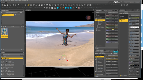

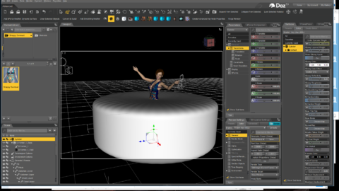

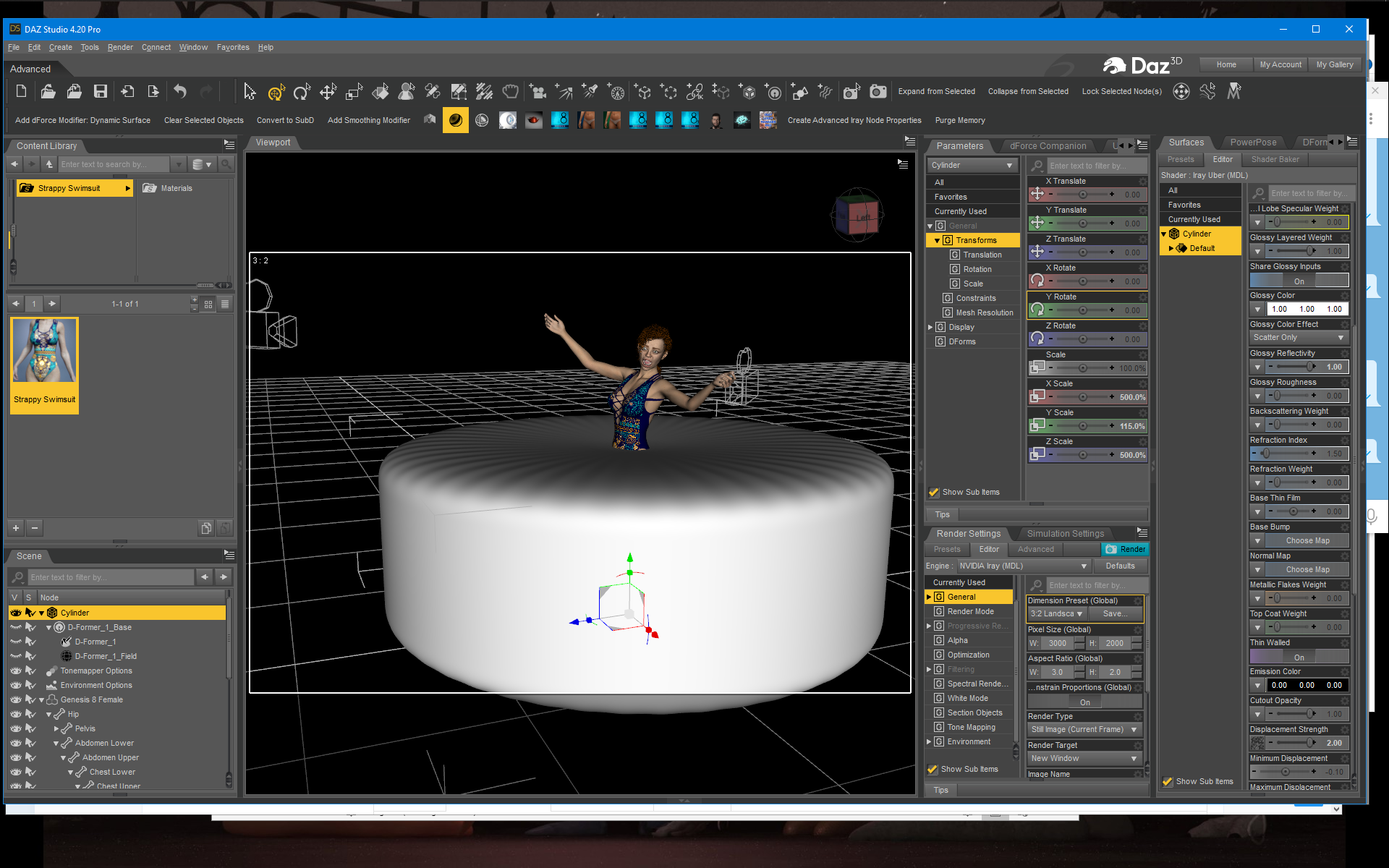

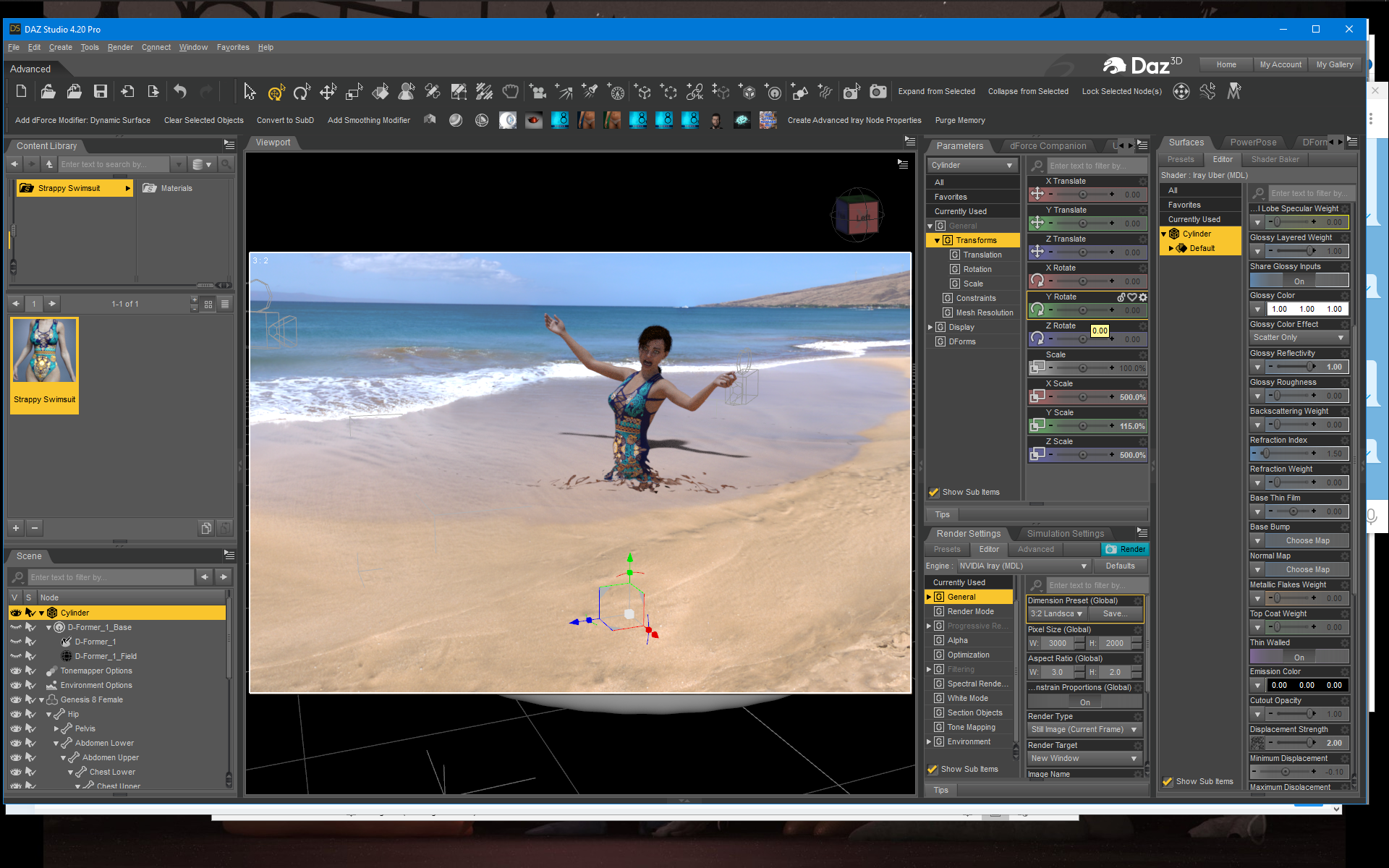

  • Mal ein kleiner Test mit Iray Matte in dem Outdoor-HDRI "Maui":
    vs.
    Der Render zeigt unsere "Jungfrau in Nöten", im Treibsand gefangen. Die Szene besteht aus dem Mädel und einem Zylinder, der Iray Matte eingeschaltet hat und bei dem die Reflektionen voll hochgefahren wurden. In Verbindung mit einer Displacement-Map für die Wasseroberfläche könnte man es fast glauben.
    Konstruktive Kritik willkommen!
    Für Computer braucht man keine Experten, sondern Schamanen.
    Meine DeviantArt-Seite
