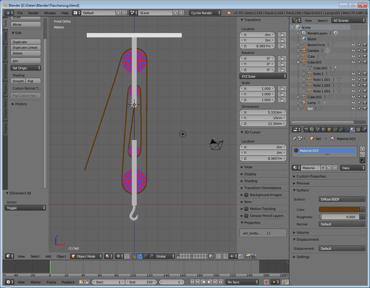

    habe hier einen Flaschenzug gebaut:
    Jetzt ist die Frage, wie animiere ich den so, das die Funktionsweise auch korrekt dargestellt wird? :/
    Kleine Info am Rande, aber wichtig: Die Rollen sind jeweils eigene Objekte, die Halterungen auch und bei dem Seil handelt es sich um eine Bezierkurve. Wenn man also an dem Seil zieht, sollte sich der Haken nach oben bewegen. (Und anstelle der frei schwebenden Platte hier setzen wir natürlich eine Zimmerdecke oder einen Kranausleger oder was passendes anderes. :saint: )

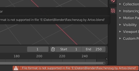

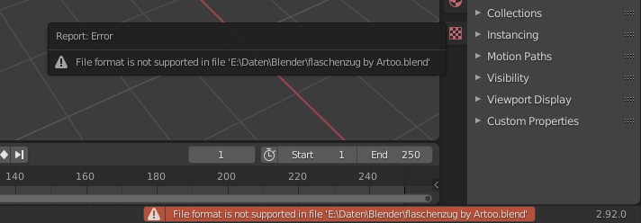

    beim Versuch, Deine Datei in Blender 2.92 zu laden. - Neuere Versionen laufen auf meinem Rechner nicht!
    Sorry, hatte nicht auf dem Schirm, mit welcher Version Du unterwegs bist. Macht vielleicht Sinn, das mit dazu zu schreiben.
    Ich wundere mich, dass sie die Sachen nicht in eine ältere Version appenden lassen - hab das gerade mal mit 2.93 versucht, aber ich bekomme nichts aus der Datei angezeigt (evt. weil sie komprimiert ist?)
    BigM, wie hasst Du die runter gespeichert bekommen?
    Edit: ok, es lag tatsächlich an der Komprimierung. Unkomprimiert konnte ich die Szene auch in Blender 2.83 appenden.

    Och, wenn Du den Screenshot im Eingangsposting genauer betrachtest, kannst Du feststellen, dass da noch die Version 2.79 im Einsatz ist. :/:)

    Hatte den Screenshot gar nicht geöffnet, sondern mich auf den Flaschenzug konzentriert :)
    Ich habe eine der Rollen markiert und im N-Panel mit Rechtsklick auf die Y-Rotation mit "Add Driver" diesen hinzugefügt und im dem Dialogfeld quasi als Antrieb den unteren Rollenblocks und von diesem die Z-Transformation ausgewählt. Da die Richtung nicht stimmte hab ich das noch mit einem negativen Faktor multipliziert. Da die Drehung in Radianten gerechnet wird, hab ich noch Pi als Faktor eingebaut, damit man später einfacher umrechnen kann.
    So wird die lineare Bewegung des Blocks in die Drehbewegung der Rolle konvertiert. Den Driver habe ich dann auf die anderen Rollen kopiert und bei den kleineren noch x2 genommen, damit die schneller drehen..
