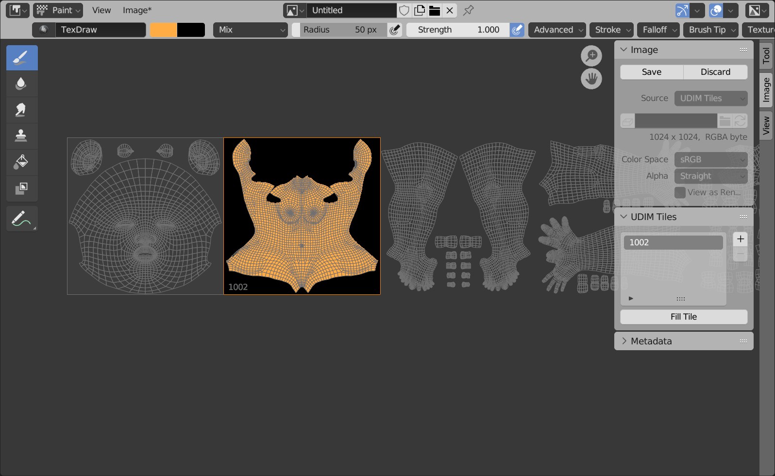

  • Warum ist da nicht die Body UV auf der linken Seite ;(
    So wie das aussieht, wäre daneben gleich die Map für den Body und deshalb vermute ich, dass das UDIM UV-Maps sind.
    Da muss es mehrere Maps geben. die vielleicht Body+1 Zahl als Suffix haben.
    Weil die Daz Figuren Udim UV Maps haben. Das Heisst die UV Map ist in mehere Tiles aufgeteilt.
    Wenn du jetz eine neue Textur anlegst musst du dieser auch mitteile auf welche der Udim Tiles sie Gehört wenn du genau auf die UV Grid malen willst oder z,b von eine G8 auf eine G9 die Textur per Bake übertragen willst.
    Wenn du dir die Orginal Testur Namen mal genauer ankuckst haben die hinter dem Namen meist eine nummer.
    Die Nummern stehen für die Udim Tile Nr. Bei der G9 steht z,b Head_1001 für die erste Tile Body_1002 für die zweit Tile usw.
    Im UV Editor kannst du für die Jeweilige Textur festlegen zu welcher Udim Tile sie gehört.
