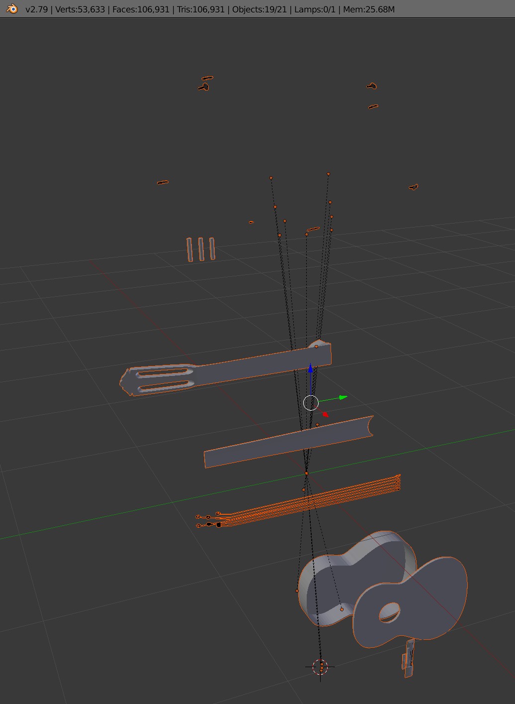

    Ich nutze 2.79b für den 3DS-Import, da Blender ab 2.8 es aus für mich unerfindlichen Gründen nicht mehr mitliefert. Stattdessen muss man es nun für aktuelle Versionen kaufen - und den Quatsch mache ich natürlich nicht mit. 8o
    Ich hatte dafür mal ein Tutorial, doch das ist irgendwo im Nirwana.

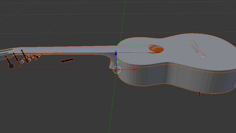

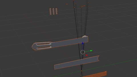

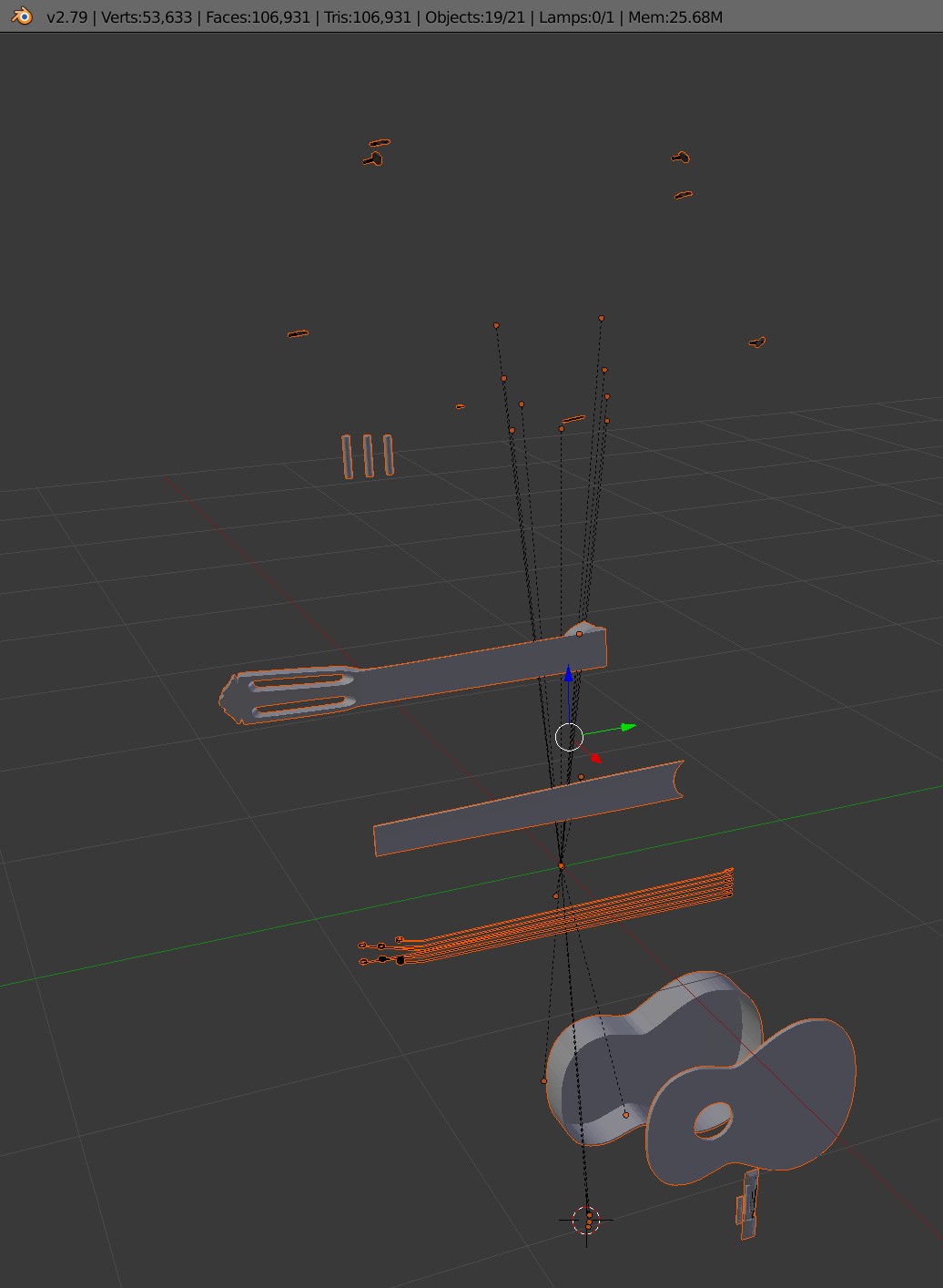

    Beispiel: Nach dem 3ds-Import sind manche Modelle zerrissen. Wie füge ich sie wieder zusammen, um sie als OBJ für das aktuelle Blender zu sichern?
    Ich habe z.Z. leider kein Kontingent, um alle entsprechen YT-Tutorials online zu sichten, aber ihr wisst doch sicher, wie das funktioniert, gelle? ;)

  • Mmmh so ohne Datei nur mit Screenshot ist das etwas schwierig zu erraten. Die schwarzen Strichellinien könnten auch bedeuten, dass die Teile aneinander gepartentet sind. :nachdenklich: Laut einem Thread auf Blender artists ist da schon ein Bock gebaut worden beim Export.
    Was passiert, wenn Du alle Teile nacheinander zu ihrem Origin schickst? Wie der Befehl in 2.79 war, weiß ich allerdings nicht mehr.
    Sorry, so richtig helfen kann ich Dir nicht.
  • Genau das ist das Problem, denn ich weiß es auch nicht mehr, wie man die Teile im Origin vereinigt, auf den die gestrichelten Linien hindeuten. :nachdenklich:

  • Mit Alt+G kannst du die Position zurücksetzen und mit Alt + R die Drehung. (oder im Menü (Object - Clear - ...) Für die Teile, die vorher auch schon einen gemeinsamen Origin hatten, funktioniert das, aber logischerweise nicht für die Teile mit eigenem Origin. Da ist dann noch ein bisschen Handarbeit gefragt.
    Edit: Die Materialien funzen übrigens auch nicht mehr und das UV-Mapping ist auch nicht erhalten geblieben.

  • Ich nutze 2.79b für den 3DS-Import, da Blender ab 2.8 es aus für mich unerfindlichen Gründen nicht mehr mitliefert. Stattdessen muss man es nun für aktuelle Versionen kaufen - und den Quatsch mache ich natürlich nicht mit
    Wir hatten das Thema schon mal am wickel.
    Es gibt immer noch ein Funktionierende 3ds Importer Addon/Skript das auch mit 3.3 lts funzt wie ich gerade getestet habe.

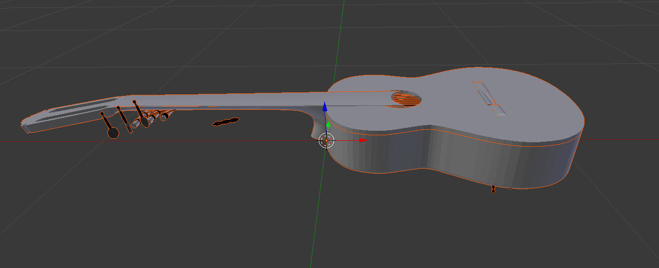

    Guckst du hier io_scene_3ds.zip. Obwoll es eine neurer Version ist wird die Gitarre auch nur Fehlerhaft importiert.
    Aber artoo hat ja schon geschrieben wie du es beheben kannst.
  • Vielen Dank! Das waren genau die Infos, die mir fehlten. :):thumbup: Die Gitarre war nur ein Beispiel, um das Problem zu beschreiben, das eure Infos nun gelöst haben.
