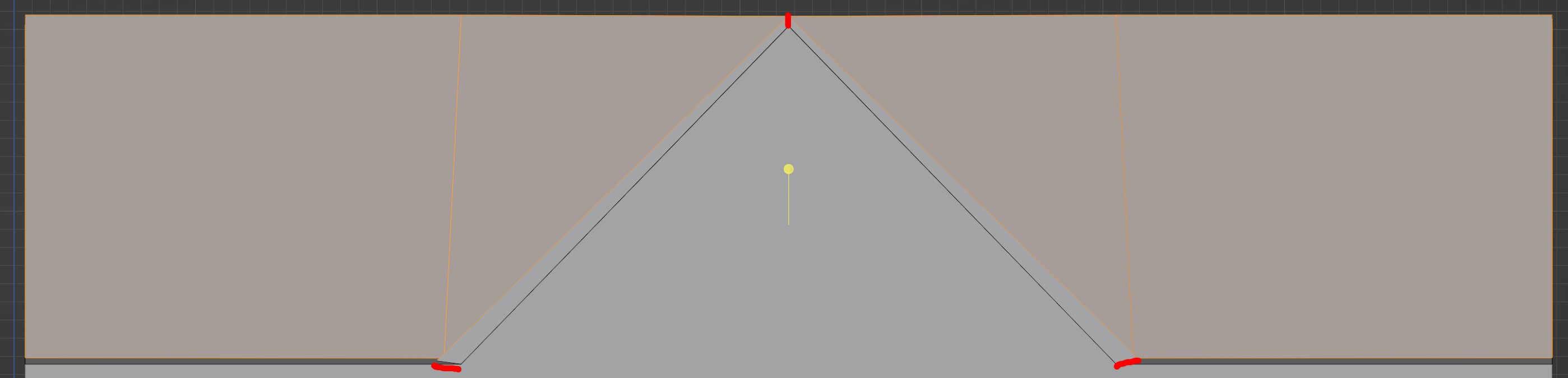

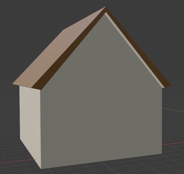

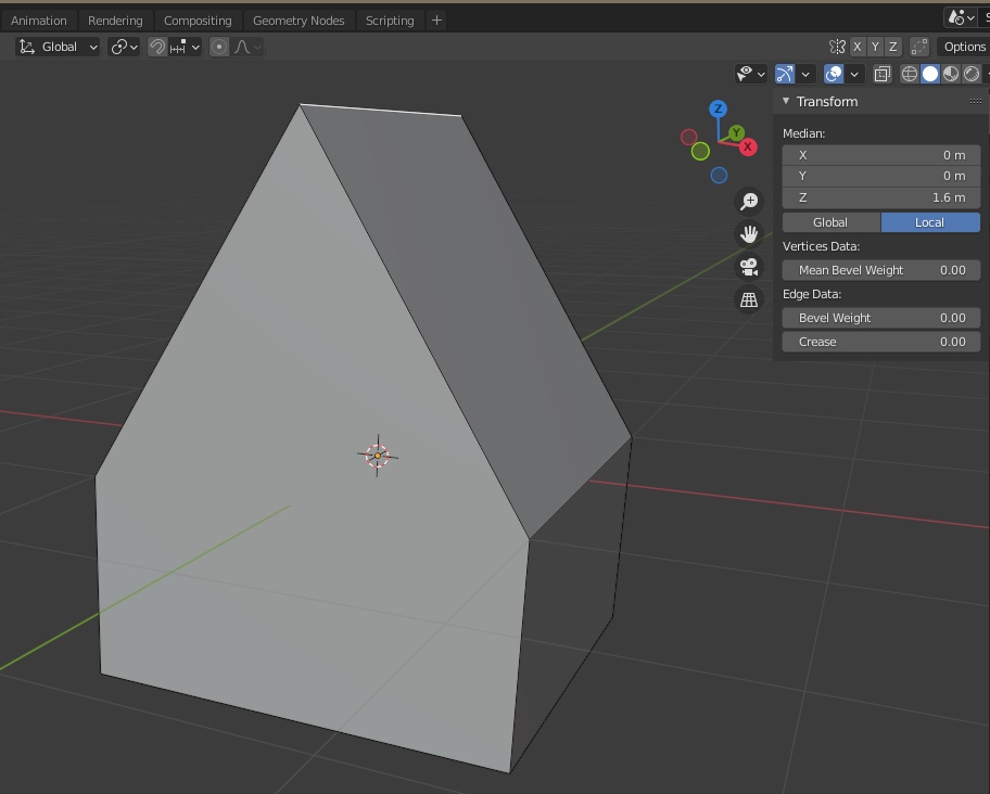

    versuch mich grad an einem Blender Tutorial, aber beim Extrude vom Dach, stimmen auf einmal die Proportionen nicht mehr.
    Ich hab das Dach vorher gescaled und es ist auch alles auf der gleichen Höhe. Trotzdem kommt das hier dabei raus:
    Was mach ich nur falsch, bzw. wie kann man das ausgleichen?

  • Bin jetzt kein Blender-User, aber evtl. liegt es an dem Spalt, der unten parallel zu der Unterkante des Mesh verläuft. Der Versatz baut sich -so wie es hier aussieht- in der Proportion der Spaltbreite auf. Ist das hier ein Screenshot von der Draufsicht auf das Mesh?
    Weitere Möglichkeit (was hier jetzt nicht eindeutig zu sehen ist): Ist die große Fläche im Hintergrund eine reale Senkrechte oder ist sie (als Dachgiebel) auch mit einer Schräge zur y-Achse versehen? Bei einer Extrusion aus einer schrägen Fläche heraus kann sowas auch mal entstehen. Wie gesagt, kann nur leider keinen konkreten Tipp zur Abhilfe in Blender liefern, aber vielleicht hilft es trotzdem erst einmal weiter.

  • Ich habe keine Ahnung was das jetzt wirklich darstellen soll.
    Du hast gescaled, bedeutet Du hast im Objektmodus scaliert und dann applyed?
    Hast Du diesen schmalen Streifen extrudiert, wo sich diese 3 roten Markierungen befinden?
    Kann ich den Link zu dem Tutorial haben?

  • versuch mich grad an einem Blender Tutorial, aber beim Extrude vom Dach, stimmen auf einmal die Proportionen nicht mehr.
    Nun ja, meine es auf dem ersten Blick zu erkennen, weil ich ähnlich und vermutlich mit denselben Tutorials angefangen habe. Es ist normal, dass die Dachschräge oben schmaler wird, wenn Du so vorgehst, war ja bei mir nicht anders. Für einfachste Szenen mit Gebäude, die man nur aus der Entfernung als Kulisse sieht, sollte es aber genügen.
    Hatte dazu mindestens zwei Tuts gefunden, die jeweils etwas anders vorgingen. Weiß jetzt nicht mehr, bei welchen von beiden Videos dieses Ergebnis herauskam.
  • Ok, ist vielleicht etwas schlecht das Bild. Ich hab es daher als *Gif mal aufgenommen.
    Aber Melegrian hat Recht, genau das ist mein Problem. Es soll aber nicht im Hintergrund sein, sondern mir als Übung dienen, was bedeutet ich will das richtig hinbekommen :)

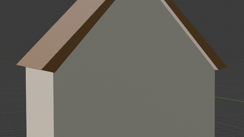

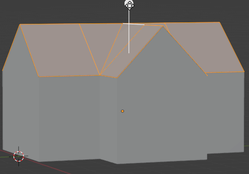

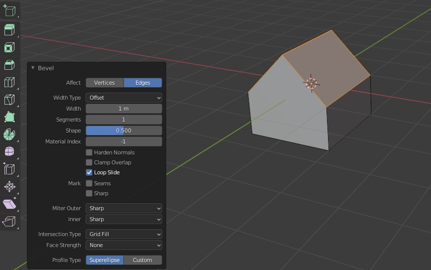

  • Mein Faden ist etwas durcheinander, weil Blender nur nebenher war, doch schaue Dir einmal die Beispiele an, vielleicht kannst Du damit bereits etwas mehr anfangen. Es begann mit diesem Beitrag und zog sich dann über mehrere Seiten hin, bis mir die Gardinen gefielen. Ist aber immer wieder von Terragen unterbrochen, weil die eigentliche Texturierung in TG erfolgen sollte. Betrachte auch die Beispiele von @old_det und lese die Hinweise von Old_Man.
    Habe es bei diesem Übungsobjekt nicht mehr hochgezogen, sondern nach Extrude beide Seiten mit Bevel abgeschrägt, bis sie sich am First in einen Punkt trafen.

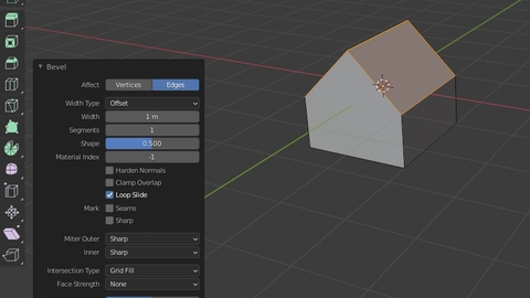

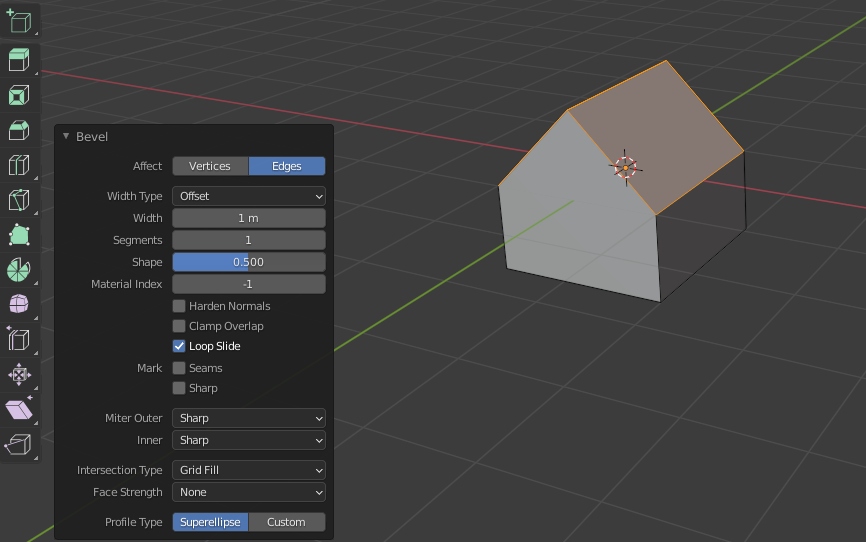

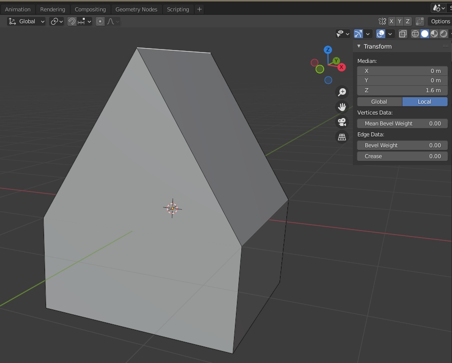

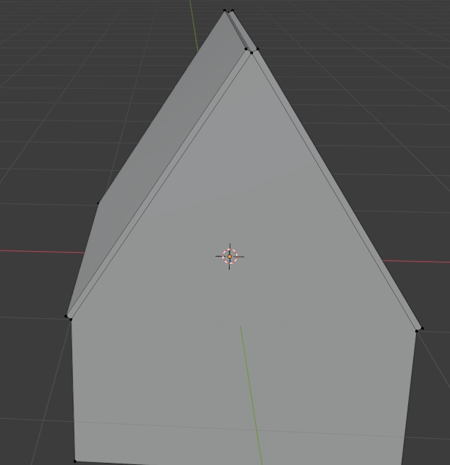

  • Jetzt nur der einfache Würfel, der beim Start geladen wird.

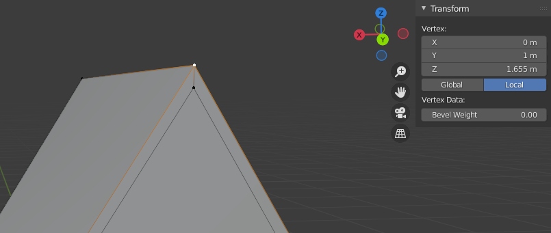

    Es ist noch nichts auf Größe skaliert. Beide Außenkanten markieren und gemeinsam mit Bevel abschrägen.

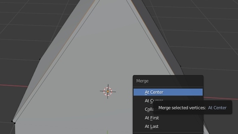

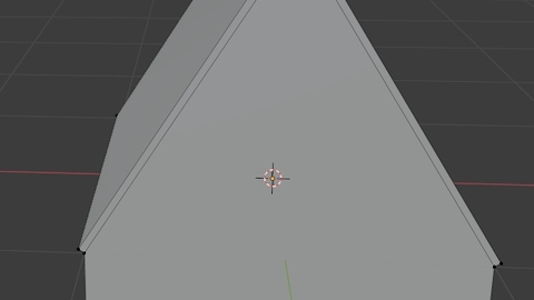

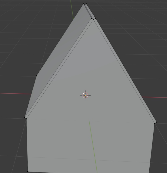

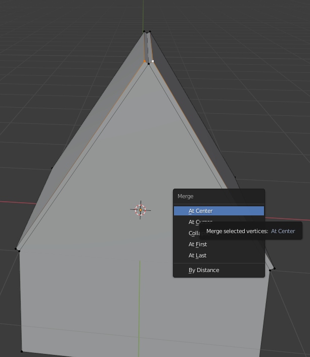

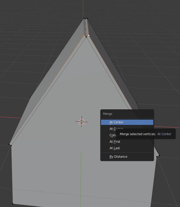

    Dann ein Fehler, den ich vermutlich machte und weshalb TG möglicherweise die Giebel nicht anzeigte, die Punkte sehen jetzt in der Mitte zwar aus wie jede Seite einer am First, verbinden sich aber erst mit M wie Merge und dort kann der Wert bisher ruhig höher, im Beispiel auf 0.1 eingestellt werden.

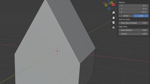

    Anschließend kannst Du die Dachschräge und die Firsthöhe beliebig ändern, in dem Du einfach die Firstlinie makierst und über Menü den Wert änderst.
    Gut ich habe hier keinen Grundriss eingestellt, der ist noch bei 2 Meter im Quadrat. Solltest Du vorher machen, auch die Verwendung einer Skizze als Referenz Image für Traufhöhe und Firsthöhe bietet sich an. Anschließend kannst Du dann die Dachhaut einwenig Extrudieren oder was auch immer.

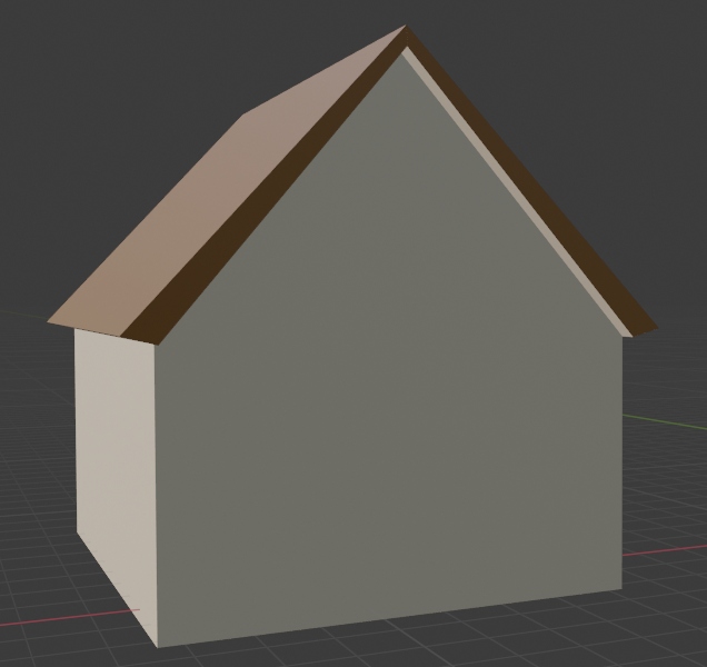

  • Moigen,
    erstmal vielen, vielen Danke für eure Unterstützung.
    Mein Dach ist separiert. Sprich ich habe hier zwei Objekte. Mauerwerk und Dach.
    Ich hatte es mit dem SubMod versucht, aber das zerstört alles. Klar, auf dem manuellen Weg eght es, sprich ich zieh einfach etwas nach. Aber mir geht es hie rja ums Prinzip und das Verstehen (der Weg zum Ziel).
    Soooo, aber nun kommt die Lösung:
    Ich weiß auch nicht warum, aber es war E. Einfach nur Extrude. Ich hatte es über den gelben Dot gemacht, wo es mir so verzogen ist. Wenn ich aber einfach E nutze, passt es... :nachdenklich:

  • Ich weiß auch nicht warum, aber es war E. Einfach nur Extrude. Ich hatte es über den gelben Dot gemacht, wo es mir so verzogen ist. Wenn ich aber einfach E nutze, passt es
    Im ersten (missglückten) Fall hast du "Bevel" angewendet (deshalb auch der gelbe "Dot"), im zweiten (korrekten) Fall mit "e" die Operation "Extrude" - das sind schlicht zwei unterschiedliche Operationen mit unterschiedlichen Effekten!
