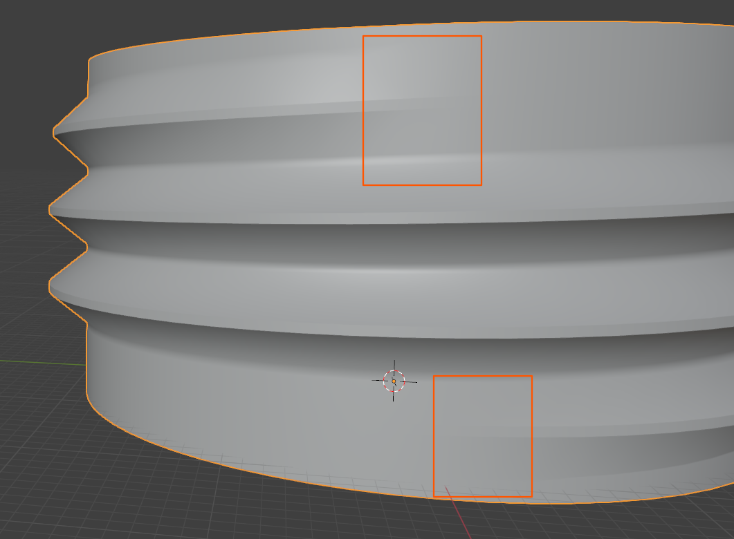

  • Hallo zusammen,
    bin aktuell immer noch mit meinem Gewinde unterwegs und komme bzgl. eines sauberen Shadings im Moment nicht weiter.
    Das Ganze mit Blick auf einen späteren 3D Ausdruck gesehen.

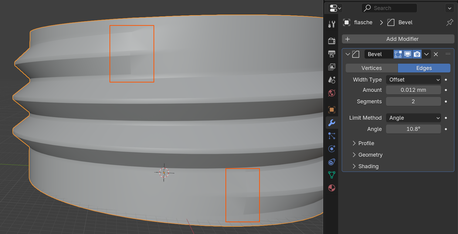

    Wenn ich den Bevel Modifier nutzte verzieht mir dieser den Anfangs- bzw. Endbereich wo das Gewinde ausläuft.
    Ganz schlimm wird es wenn ich eine Kombination von Bevel und SubD nutzte.
    Nutzte ich keine Modifier sondern markiere die Edges vom Gewinderverlauf mit "Mark Sharp" ist das Ergebnis an den auslaufenden Enden zufriedenstellend.
    Die Frage:
    macht es in diesem Fall einen Unterschied was ich nutze hinsichtlich eines sauberen ausgedruckten Gewindes?
    Vielen Dank
  • Ohne Erfahrung mit 3D-Druck zu haben, würde ich sagen, dass der Drucker nur das ausspucken kann, was er an Geometriedaten bekommt und nichts von den Modifiern. Demnach würde ich mal eine Kopie machen, bei der alle Modifier angewendet sind und schauen, ob das noch zufriedenstellend aussieht.
    Vielleicht meldet sich aber auch noch jemand, der Erfahrung im Drucken hat...
    ... invisibility is fine."
  • Bevel erzeugt auf alle Fälle mehr Geometrie und die Modifier werden beim Export eigentlich immer applyed, außer man hat das im Exportdialog abgestellt. Ob Mark Sharp beim Export mit übernommen wird, ist mehr jetzt nicht klar. Das müsstest Du testen.
