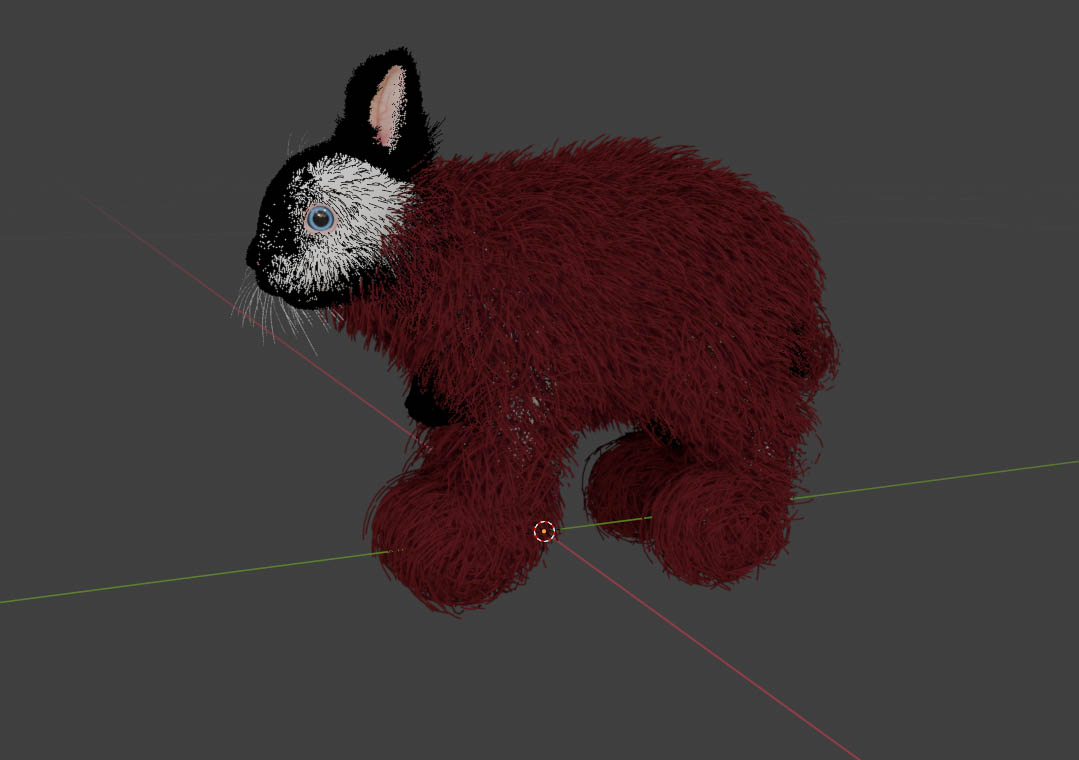

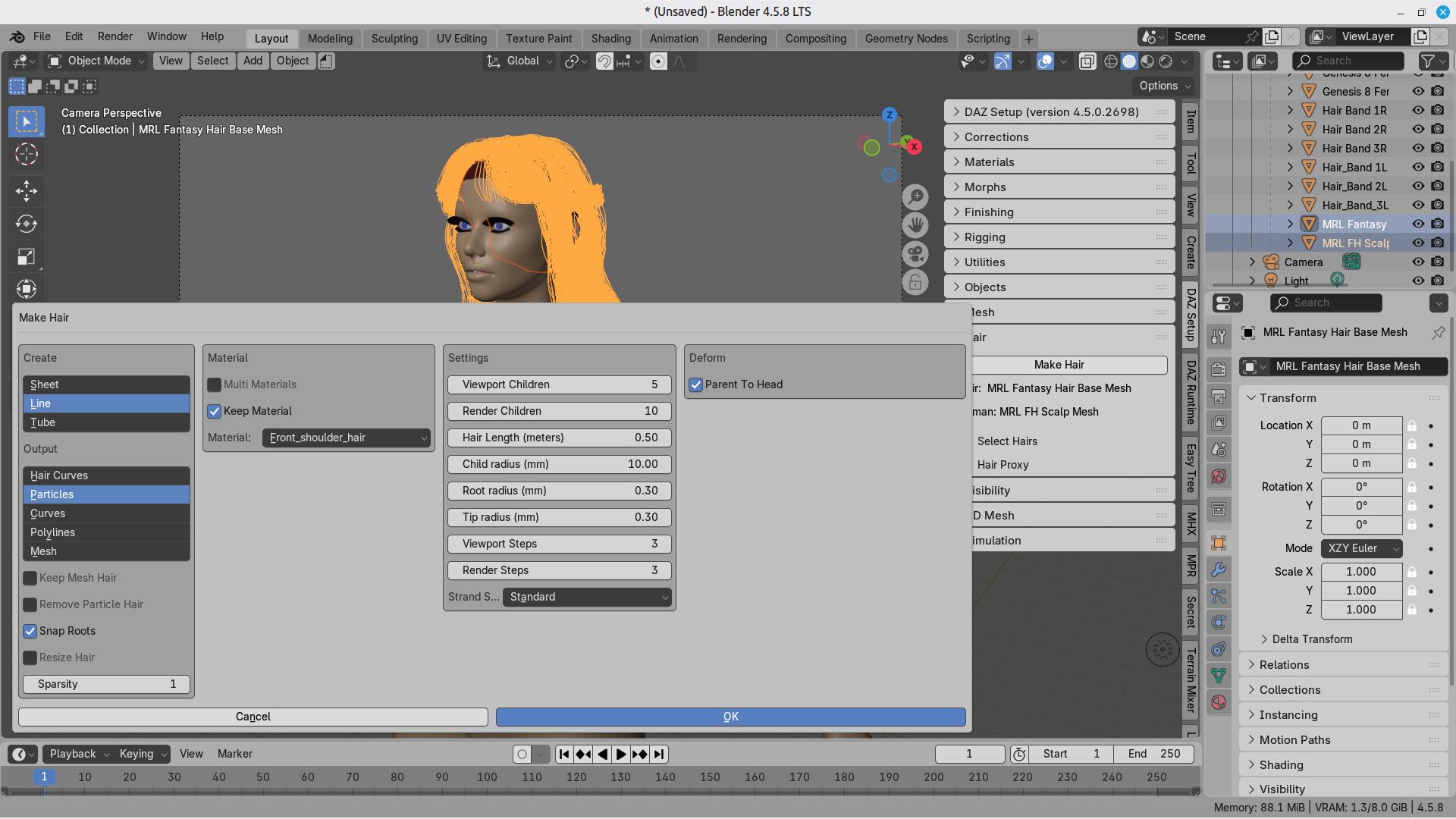

  • folgendes Problem. Ich bekomme zwar das Haar nach Blender importiert, kann es da aber nicht bearbeiten(MAterial). Hab gelesen wird nicht supporte
    Ich denke mal das Hauptproblem ist das DForce Haare sowas wie Paerikle Haare in Blender sind.
    Wenn du sie mit dem Diffeomorphic importierst werden sie in Blender als  Meshlines dargestellt .
    Das heisst sie haben keine Face und somit kannst du dort auch kein Material bearbeiten und diese werden auch nicht gerendert.
    Du Musst also die Haare in Blender erst umwandeln. Diffeomorphic hat dafür unter Hair ein Toll mit einigen Möglichkeiten.
    Je nach dem in was du sie umwandeln läst kannst du auch die Shader benutzen.
    Hier noch en Bild mit dem Haar Tool.

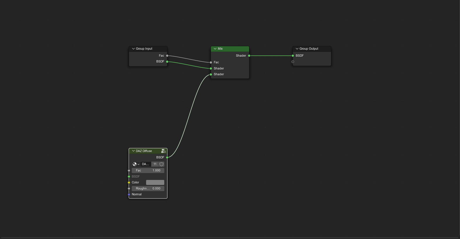

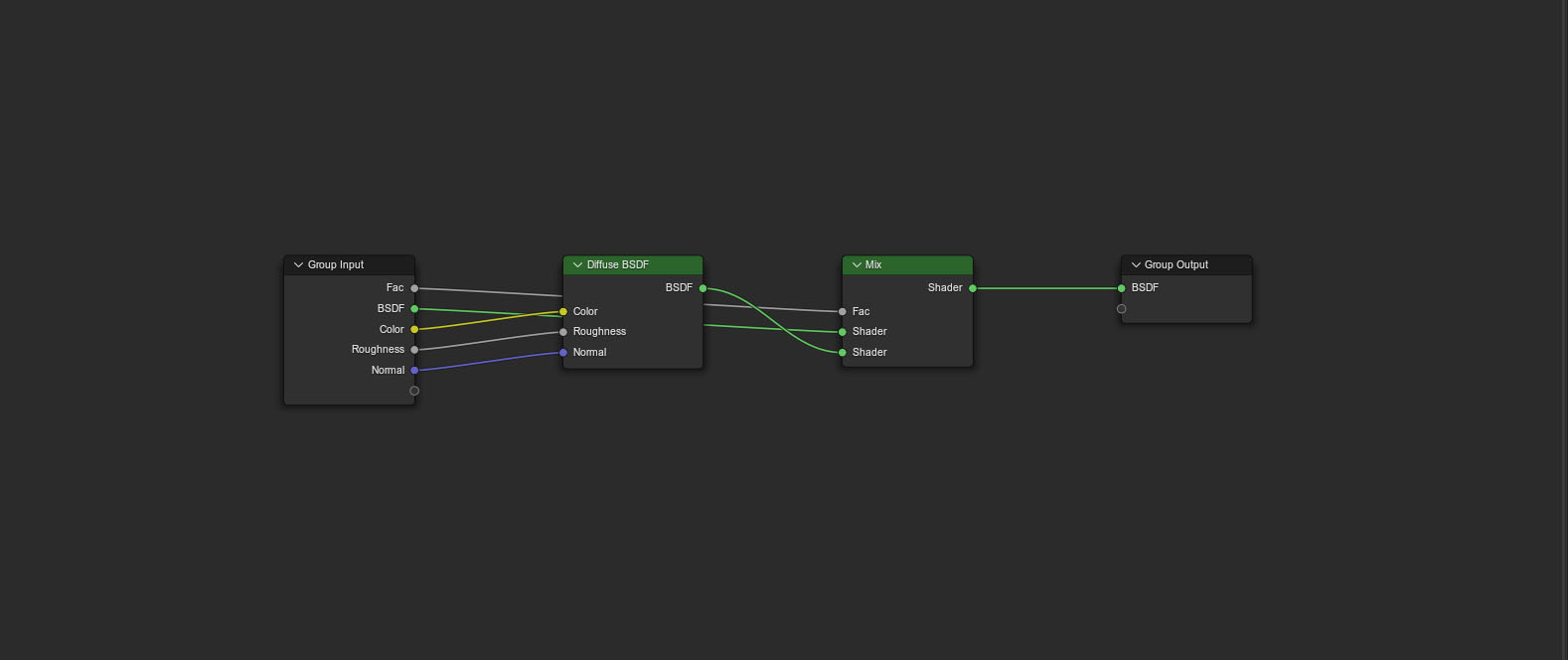

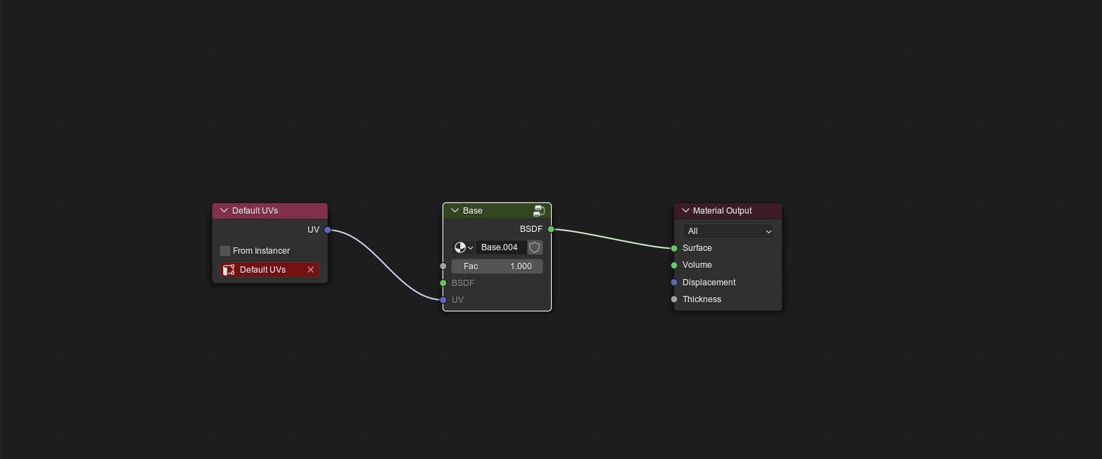

  • Boah brech, seit mittag INEt Monster Blähungen :cursing:
    Aaaalsooo
    so sieht das SE aus.
    dann TAB auf ausgewählten Node...
    und nochmal TAB
    Hoffe Ihr könnt damit was anfangen. Danke vorab!
    @BigM : Erstmal danke dafür!!! Das hatte ich seit mittags herausgefunden. Curve Hair sieht ganz gut aus. Partikel Hair auch, aber da verschwindet die Hälfte 8| vom Haar.
    Ein Problem bleibt jetzt. Mein Objekt hat mehrere Haar Meshes und wenn ich alle auswähle + Figur Body, wandelt Dif. immer nur eine Haargruppe um. Und danach funzt es irgendwie nicht mehr. HAtte versucht die Meshes nacheinander umzuwandeln. Kann da wer helfen ?
  • Blender ist nicht nur interessant sondern auch teilweise belustigend! Darf ich vorstellen, der Kamelhase :D :D :D .
    So Problem erkannt. Funzt einwandfrei!
    Nur! in diesem Tut wird gesagt man solle den BODY und dann das Haar auswählen. Es ist genau anders herum, dann bekommt man auch keine Fehlermeldungen mehr(B4.4). Muss man drauf kommen. Nun funzen alle Haar Arten, Particel, Curve usw. Die einzelnen Meshes wie BodyFur, HeadFur usw. muss man nacheinander erstellen und läuft :).
