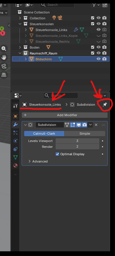

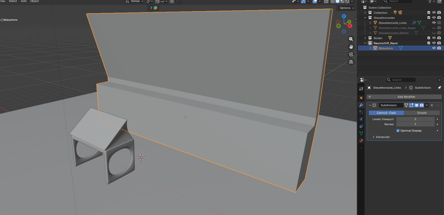

    Und schon wieder wird ein Thread von mir eröffnet, diesmal aber zu allgemeinen Problemen, die ich als Anfänger so habe, bei denen ich mir denke: ich bin wohl echt der Einzige auf der Welt, der auf solche Probleme stößt und der sie überhaupt hat. So auch jetzt (wieder) mit meinem aktuellen Projekt. Ich habe die Sache mit dem eigenen Spiel vorerst auf Eis gelegt, um aus einer anderen Perspektive etwas neues dazu zu lernen. Und zwar arbeite ich momentan an einem Animationsclip. Er ist nicht SFW, also kann ich hierzu keine Bilder posten, wie weit es bis jetzt ist. Traue mich daher auch nicht, im entsprechenden WIP-Forenbereich mein Projekt zu posten. Aber mein derzeitiges Problem beschreiben geht.
    Und zwar arbeite ich jetzt die Umgebung für die "Unterhaltungsszene" aus. Die Animation spielt im Weltraum und die Unterhaltung zwischen zwei Aliens soll halt im Cockpit stattfinden. Das Problem was ich jetzt habe ist aber sehr ... speziell, scheint mir. Und zwar habe ich einen ersten Entwurf für eine Monitorwand (ähnlich wie in den Star Treck Raumschiff Enterprise-Folgen zu sehen) auf die Boden-Plane gesetzt. Er ist definitiv ein eigenständiges Objekt, ich habe es aus einem Würfel heraus extrudiert, es gibt KEINE Parents zu anderen Objekten, oder sonstige Abhängigkeiten. Trotzdem verformt sich die Monitorwand bei gesetztem Subdivision-Modifier nicht, dafür aber eines der Steuerpults, was ich gar nicht beabsichtigt habe. Bin gerade hart am verzweifeln, woran es liegen könnte. ChatGPT hilft mir da auch nicht, weil diese KI immer dümmer und unbrauchbarer wird.
    Kann mir bitte jemand helfen? ||
  • Dein Bildschirmobjekt hat definitiv keinen SDS-Modifier drauf. Hat ein Objekt einen Modifier, sieht man das am kleinen Schraubenschlüssel Icon, neben der Bezeichnung, im Outliner und da ist keiner.
    Dagegen hat die Steuerkonsole-Links schon einen Schraubenschlüssel im Outliner. Warum jetzt aber ein Modifier im Stack zusehen ist unter dem Outliner, obwohl das Teil ohne Mod ausgewählt ist, ist mir gerade echt ein Rätsel.
    Ist immer etwas schwierig aus der Ferne das zu beurteilen was Du wirklich gerade falsch machst.

  • Warum jetzt aber ein Modifier im Stack zusehen ist unter dem Outliner, obwohl das Teil ohne Mod ausgewählt ist, ist mir gerade echt ein Rätsel.
    Das witzige (nein, witzig ist es eigentlich nicht) daran ist, dass ich bei ausgewähltem Bildschirm - also das riesen Teil hinter dem Steuerpult - den Subdivision Surface-Modifier eingesetzt habe und NICHT während ich das Steuerpult angewählt hatte. Soll das so sein, dass ein Modifier universell für alle Objekte auftaucht, sobald man einen setzt?? Denn genau das ist so, wenn ich alle Objekte nacheinander auswähle. Der Modifier verschwindet nicht, er bleibt in der Ansicht. In anderen Projektdateien ist es nicht so. :/
    Aber ja, wenn selbst du als Profi dich fragst was da falsch lief, dann hab ich echt ein Problem, was wohl niemand sonst hat. :|
    rjordan Vielen lieben Dank für die ausführliche Anleitung. :) Aber leider ist dort nicht das Problem aufgeführt, was ich habe. Denn dieser Modifier ist in der Projektdatei momentan der einzige, der aktiv ist, weil die Szene noch nicht so weit ausgearbeitet ist. Aber dennoch danke. ^^
  • Deine "Steuerkonsole links" hat einen subsurf und dein "Bildschirm" hat keinen subsurf.
    Das auf dem Modifier Panel der subsurf angezeigt wird liegt daran, das du das Panel für die "Steuerkonsole links" gepinnt hast.
    Also egal welches Objekt du auswählst, dass Modifier Panel zeigt immer die Ansicht für das Objekt "Steuerkonsole links".
  • Gurkenbier Du hättest deinen Beitrag nicht löschen müssen, nur weil jemand die Lösung parat hatte. :) Hätte ohnehin geschrieben, dass ich es alleine gelöst bekam, weil ich einfach eine Kopie vom nicht verknüpften Steuerpult gemacht, die mit einer passenden UV-Map versehen habe und dann war alles gut. ^^
    troggel Vielen lieben Dank, das werde ich mir auf jeden Fall für das nächste mal merken und darauf achten, dass ich nichts mehr anpinne. ... wie auch immer das geschehen sein mag. :)

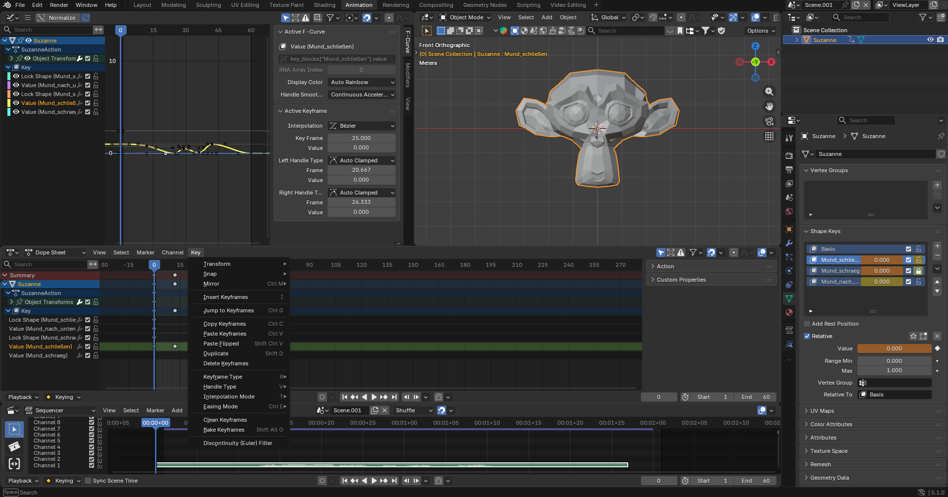

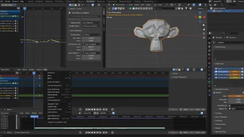

  • Und schon hab ich ein neues recht delikates Problem. ... Nein, es hat leider nichts mit Essen zu tun. Eher mit Animation. Da ich ja Videoclips machen möchte, sprich: Animationen, habe ich jetzt das Problem, dass ich gerne Audiomaterial mit den Animationen verknüpfen möchte. Hab dazu recherchiert und bin auf "Bake sounds on F-Curve" gestoßen, hab mich auch schon durch diverse leider Englische Video Tutorials durchgekämpft und hab eines gefunden, was es Ansatzweise gut erklärt (Aisjam 3D), aber er erklärt nicht, wie er diese "Favoriten" im Drop Sheet-Fenster erstellt hat, oder wo ich "Bake sound to F-Curve" finde. Letzteres habe ich nämlich nicht. :(
    Kann mir da jemand etwas näher erklären, wie ich das aktiviere und wie das funktioniert? :(

    Es geht um dieses Video hier:
    Externer Inhalt youtu.be
    Es wird zwar alles soweit gut erklärt, aber wie bereits erwähnt, erklärt er nicht auf "normalem Weg" (also Anfängerfreundlich), wie man das mit dem F-Curve-Dings macht.
    Und in diesem Video wird gezeigt, wie man die Sounddatei mit dem Shape Key-Frame verbindet (baked). Aber wie man ja im Screenshot von mir erkennt, habe ich diese Option nicht, auch wenn ich den Keyframe markiere. :(
