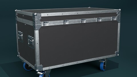

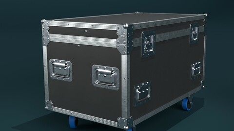

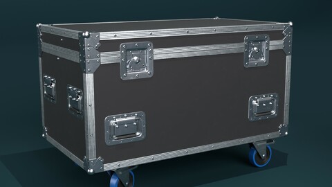

    Hallo zusammen!
    Die letzten drei Tage habe ich ein altes Modell von mir komplett überarbeitet: ein Flightcase, wie man es von Bühnen und aus Tonstudios kennt.
    Diesmal bin ich den Weg über High Poly → Low Poly gegangen. Erst habe ich sämtliche Details ins High Poly modelliert – Schmetterlingsverschlüsse, Klappgriffe, Eckkappen, Kugelecken, die Aluprofile und alle Nieten. Anschließend wurde das Ganze auf eine deutlich reduzierte Version gebacken. Die Details stecken also in der Normal Map statt in der Geometrie.
    Modelliert habe ich in Blender, gebacken und texturiert in Substance Painter. Das Ergebnis ist ein einziges 4K-PBR-Set (Base Color, Metallic, Roughness, Normal), das sich Gehäuse und Räder teilen – ein Material fürs ganze Modell.
    Ein paar Zahlen: rund 77.000 Tris, 39.886 Vertices, reale Maße von 1,61 × 0,94 × 1,09 m. Gerendert in Cycles.
    Über Feedback freue ich mich!
    LG Larry

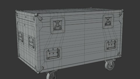

    Das Flightcase sieht sehr gut aus. Wie sieht das LP-Modell aus?

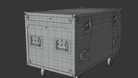

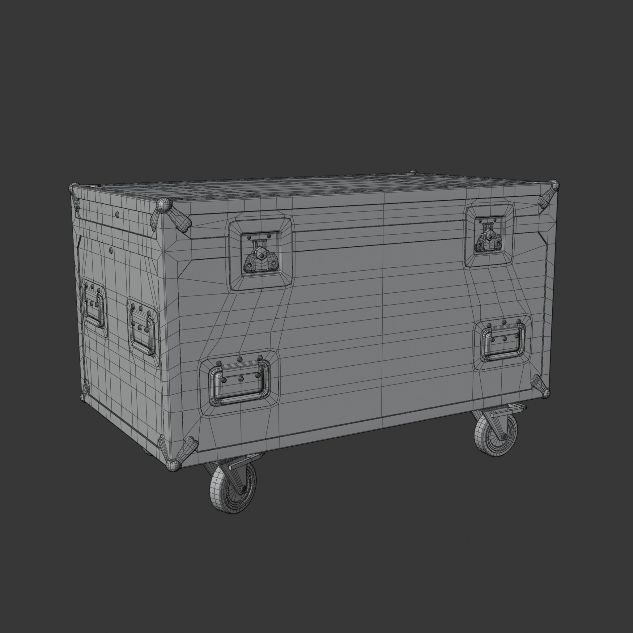

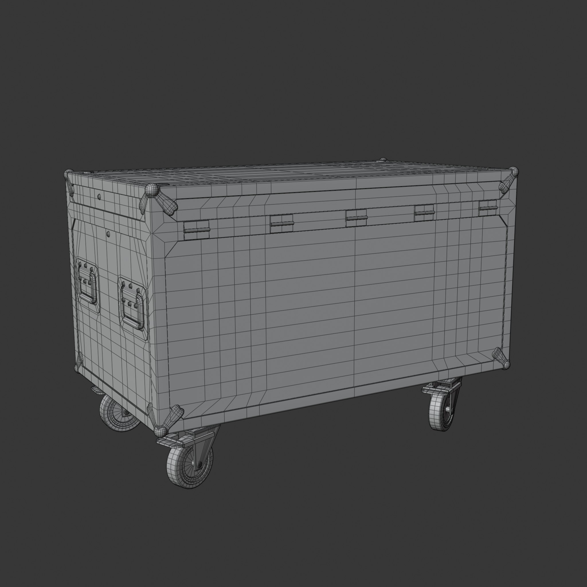

  • In den letzten Tagen habe ich doch noch weiter am Flightcase gearbeitet. Bei einem etwas größeren Projekt entstehen trotz aller Sorgfalt eben Fehler.
    Vor allem die Qualität der Normal Map ist mir negativ aufgefallen. Ich hatte überhaupt alle Texturen als JPEG abgespeichert. Als ich es dann mit PNG probiert habe, war die Qualität wieder optimal. Deswegen habe ich alles als JPEG belassen – nur die Normal Map ist jetzt ein PNG.
    JPEG
    PNG

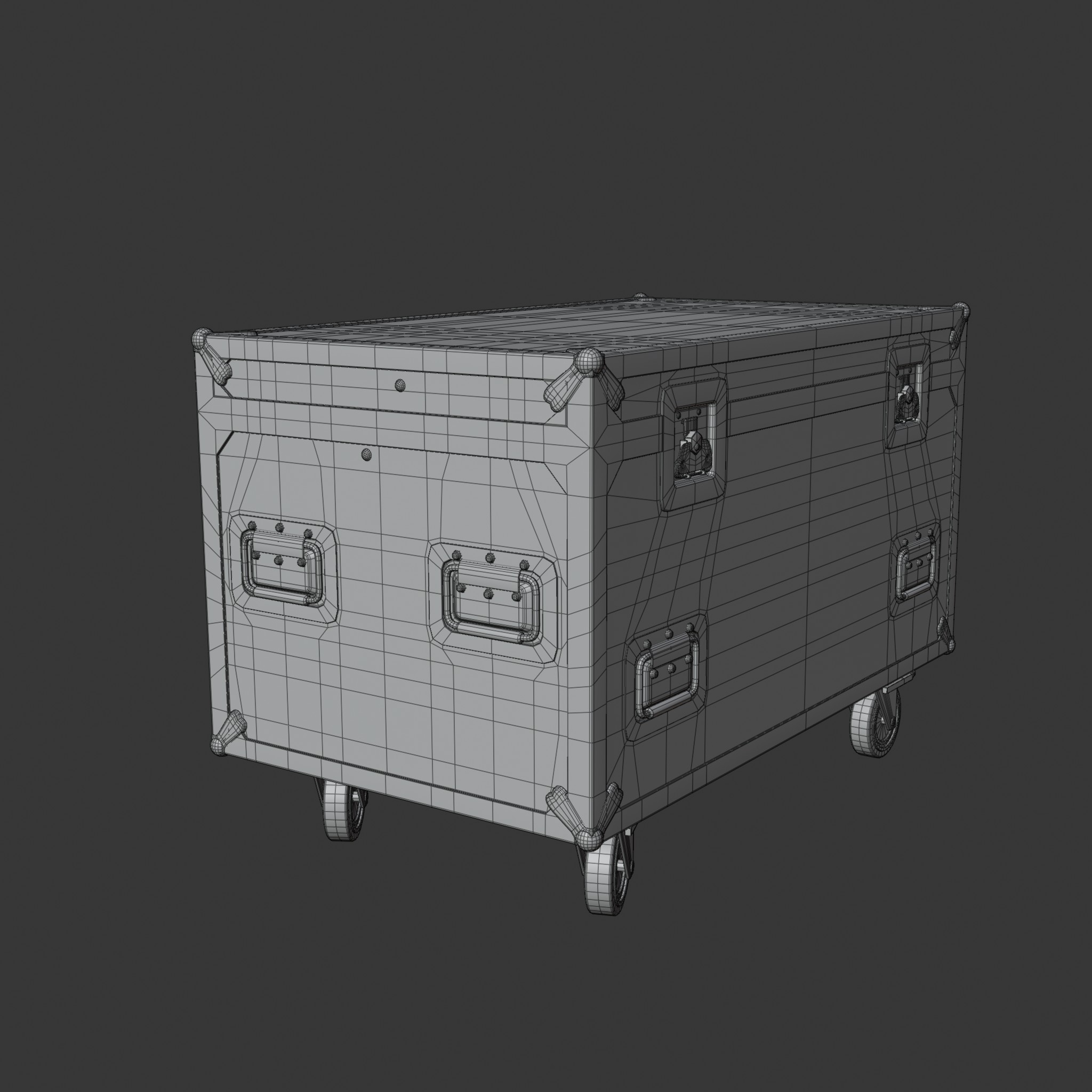

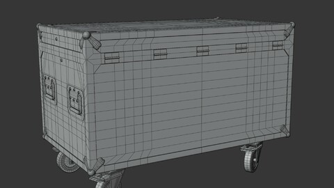

    An den äußeren Enden vom Schloss gab es nach dem Backen Überlagerungen. Mit einem Bevel-Modifier auf den Edges konnte ich das beheben. Damit die Topologie halbwegs okay bleibt, habe ich zusätzlich einen Triangulate-Modifier daraufgesetzt, mit Minimum Vertices 5 – so werden nur die N-Gons aufgelöst und die Quads bleiben unangetastet.
    Die blauen Edges sind für den Bevel Modifier markiert.
    Hier sieht man den Effekt davon.
    Die üblichen Modifier.
    Dann hatte ich noch ein paar Offset-Probleme, weil die Räder nicht ganz auf dem Boden standen, sondern darunter. Und als ich das korrigiert hatte, haben einige Empties mit den Mirror-Modifiern nicht mehr harmoniert – also musste ich auch das nachziehen.
    Jetzt sollte aber alles passen.

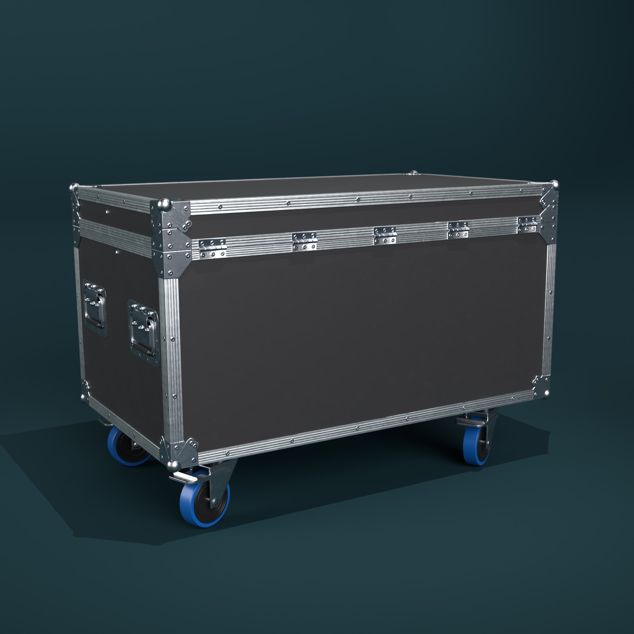

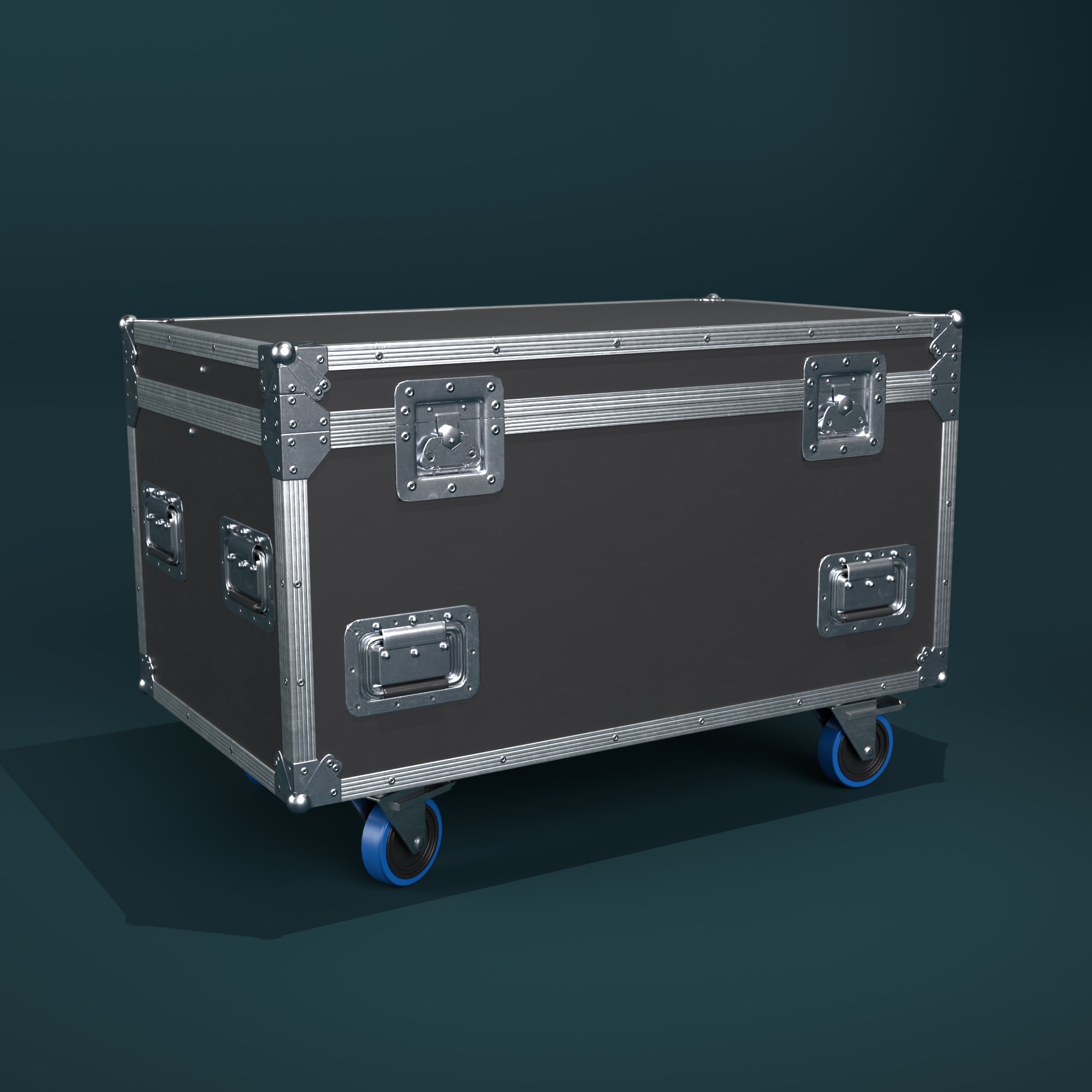

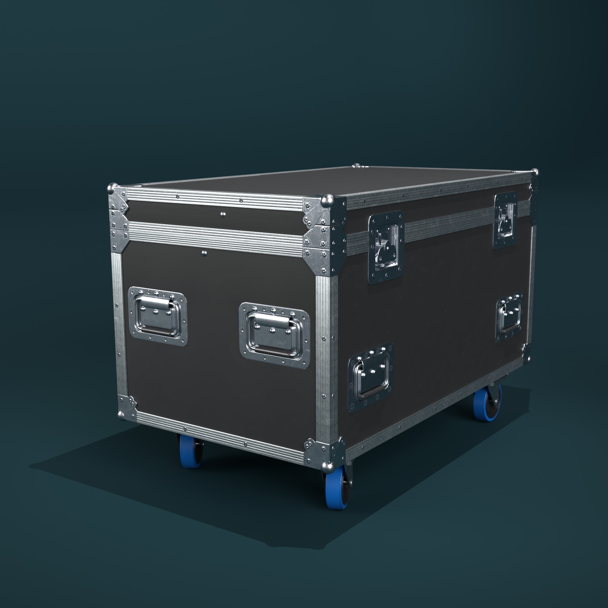

    Hier nochmals das fertige Rendering:
