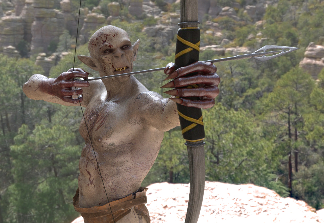

    ...für den Orc habe ich Lux ein paar Stunden rendern lassen.
    ...um dann festzustellen, dass die Fingerposition an der Sehne nicht stimmt und der Felsboden gegenüber dem Hintergrund zu unscharf und überbelichtet ist. Genau desshalb sind solche Renderzeiten, bzw. die fehlende, aussagefähige Vorschau, für mich nicht akzeptabel ;)
    Aber der Orc sieht texturen- und rendermäßig sehr gut aus :thumbup:

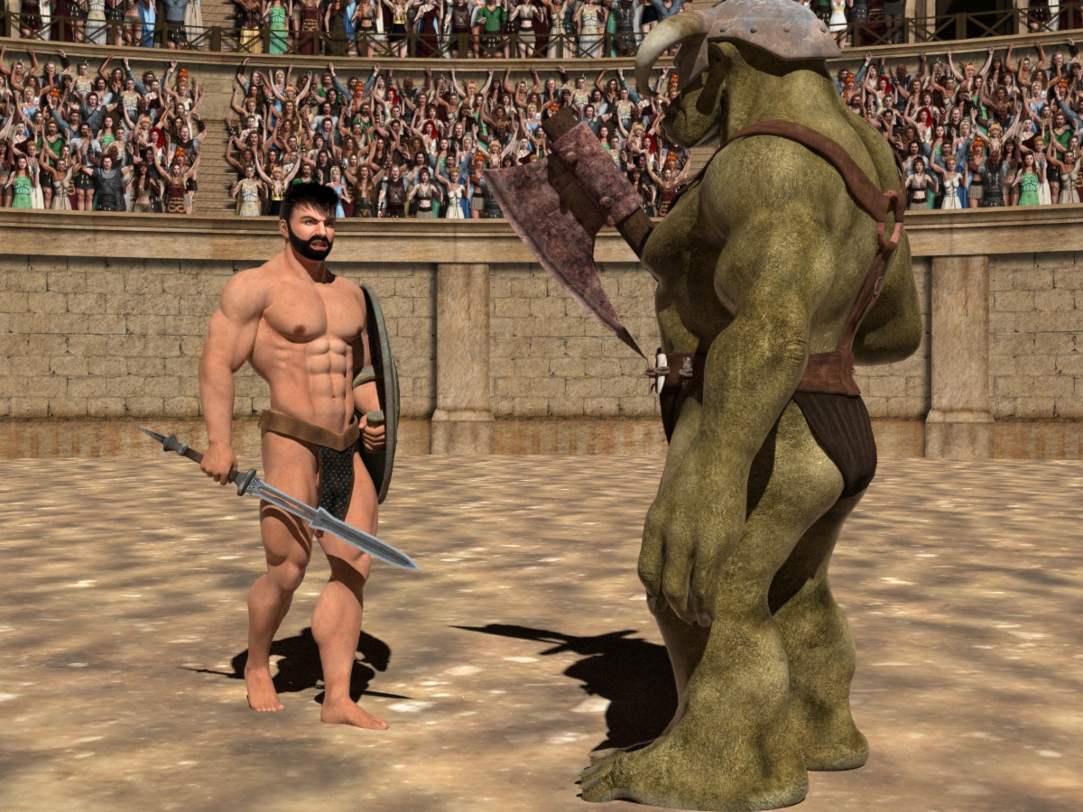

  • Bluepix: ups ... gut aufgepasst. Ich habe das Bild schon bestimmt dutzende Mal angesehen, aber dass der kleine Finger falsch ist, habe ich noch nie bemerkt - und auch sonst niemand.
    ich würde den Felsbrocken nicht als zu helle einstufen. Der existiert nämlich gar nicht. Das ganze ist eine IBL-Sphere die in Lux (incl. hdri) eingebunden ist und so übernommen wurde. Da brennt halt die Sonne drauf.
    Das ist so ziemlich mein bestes Bild bisher in Lux.

    damit erklärst Du die Helligkeit. Könnte ich nachvollziehen. Aber die Tiefenschärfe stimmt, in Relation zu Orc und Hintergrund definitiv nicht bei dem Felsen. Aber vielleicht stört das auch nur meine möchtegern professionelles Laien-Fotografen Auge ;) und andere sehen das tatsächlich nicht.
    Aber wie schon gesagt, der Orc gefällt mir.
