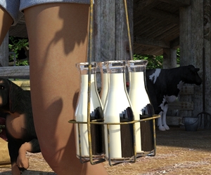

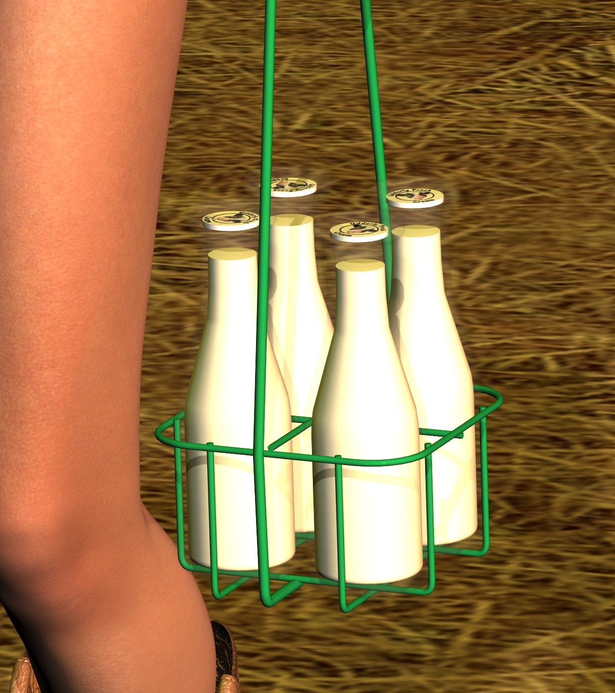

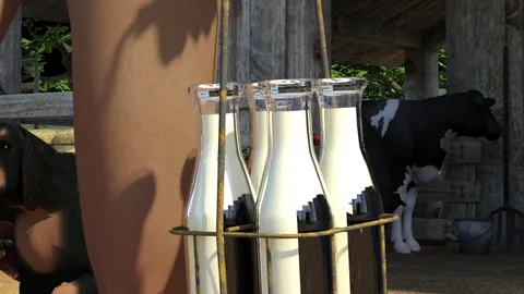

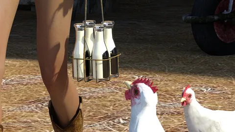

Seit einigen Tagen schlage ich mich mit folgendem Problem herum. Das Logo der Milchflaschen wird mit IRAY nicht sauber gerendert.
Selbst verschiedene Shader für IRAY brachten kein besseres Ergebnis. Leider sind die Milchflaschen nur mit dem Logo - Relief.
Problem mit IRAY und Glas

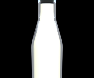

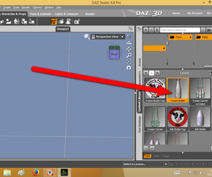

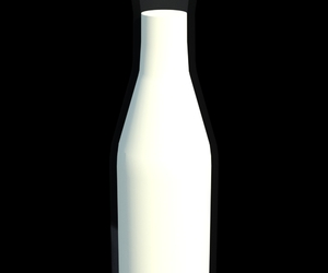

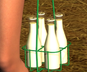

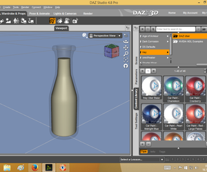

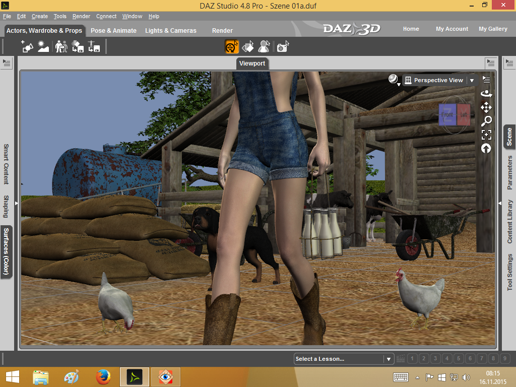

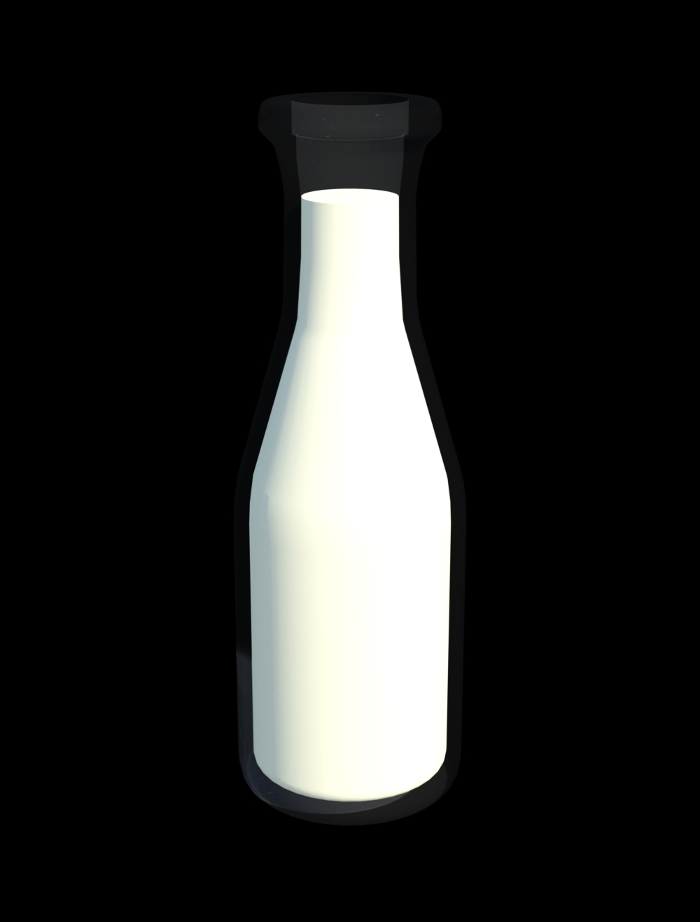

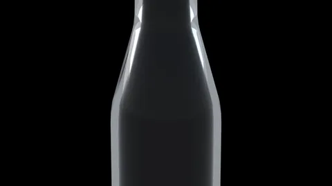

So, ich habe mal heute morgen einige Bilder gemacht, bei allen Bildern entsprcht das Licht genau den Licht in dem fertigen Render:
(Bis auf Bild 303 alles IRAY)

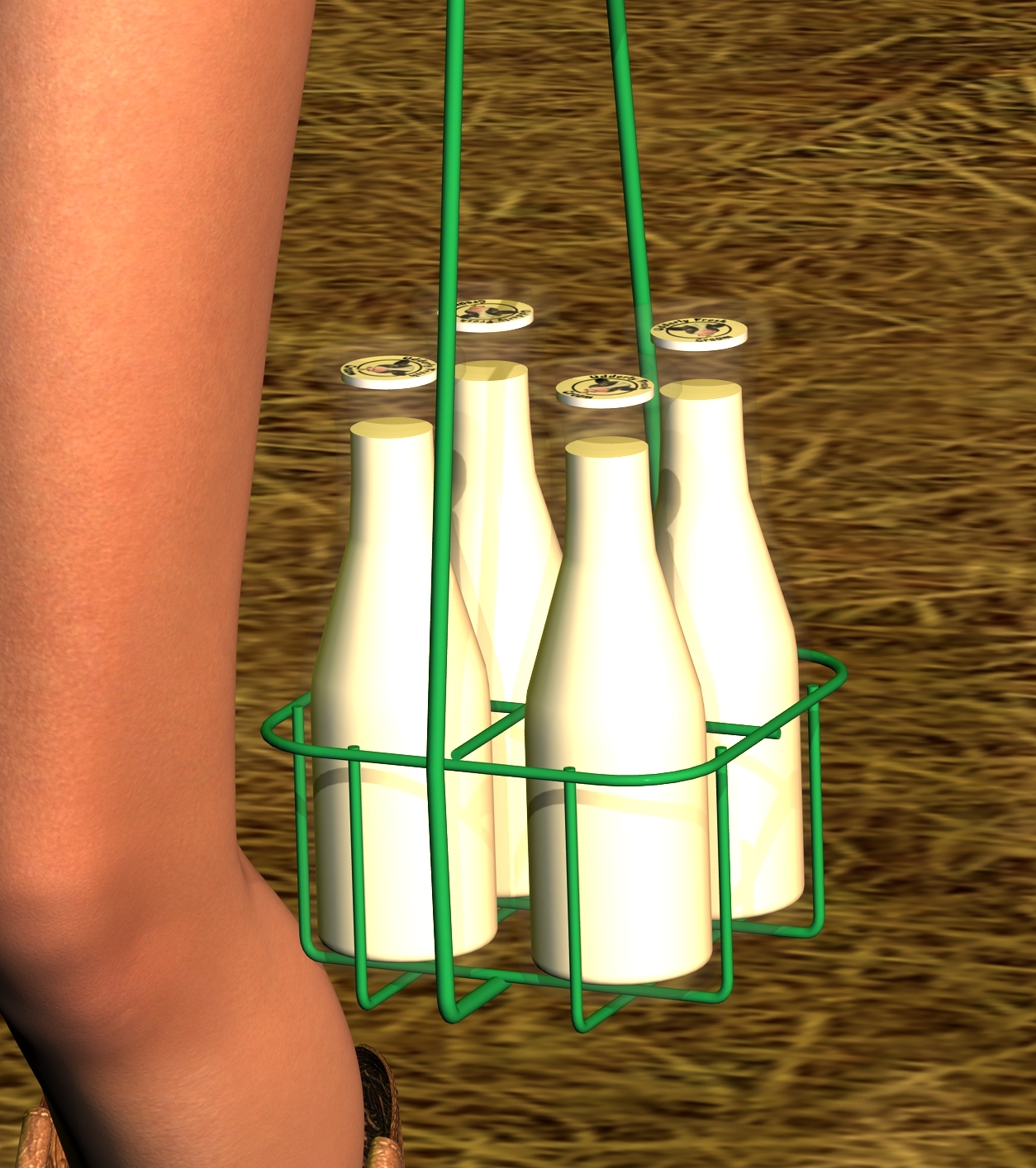

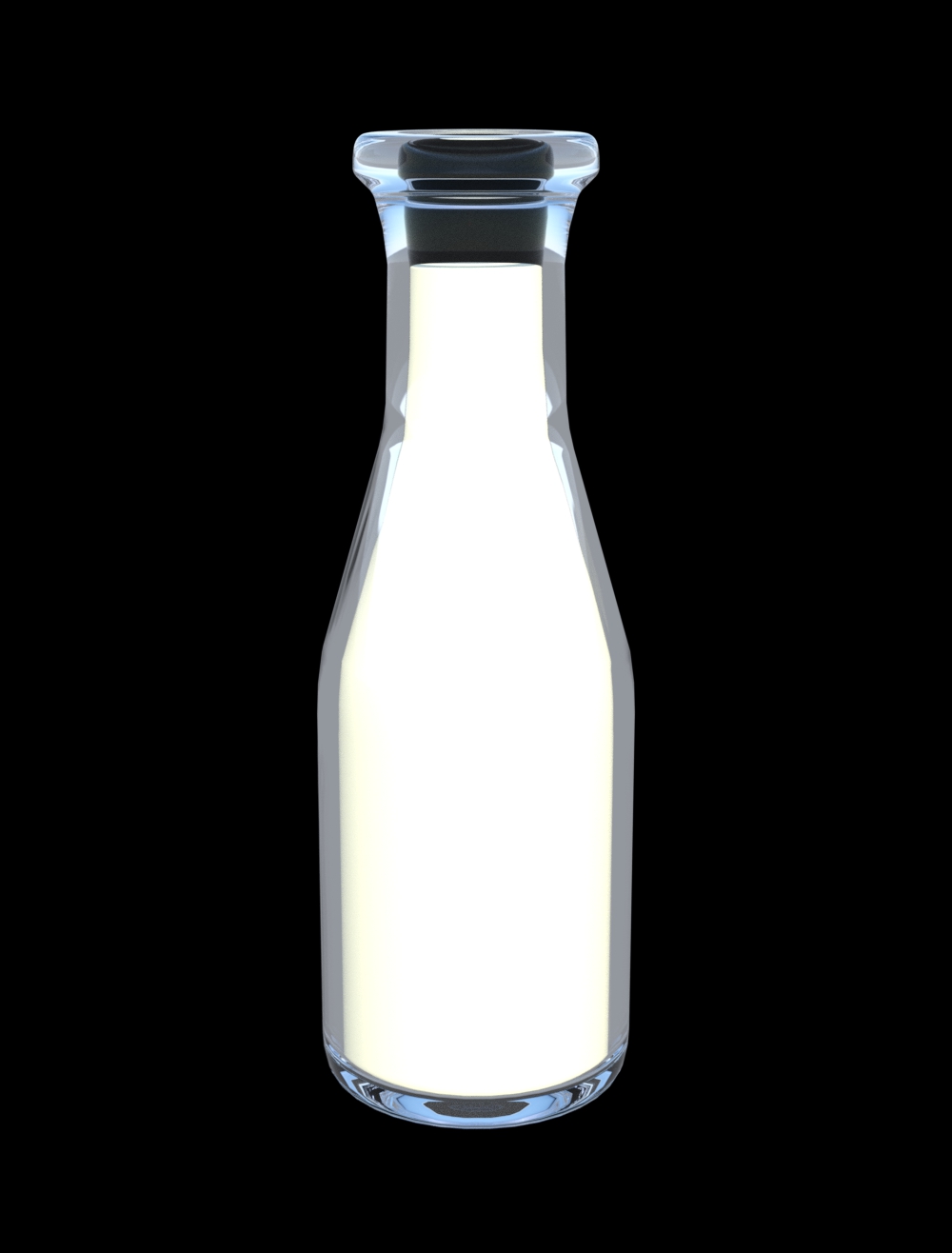

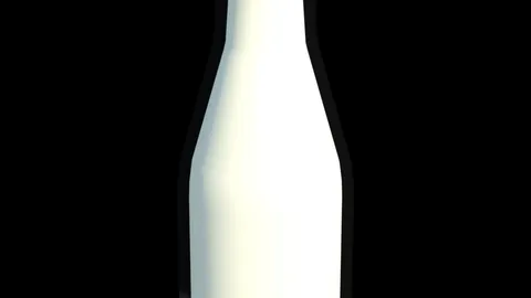

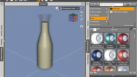

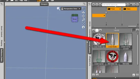

Bild 300: die Milchflasche mit Originaltextur

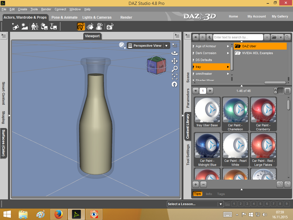

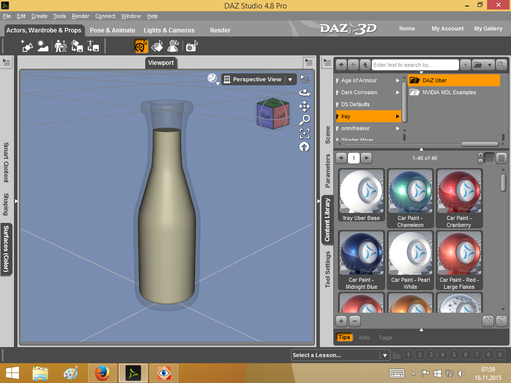

Bild 301: der verwendete Shader, kam mit 4.8 mit
Bild 302: die Milchflasche mit dem neuen Shader

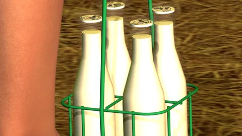

Bild 303: Originalfassung in 3DLight

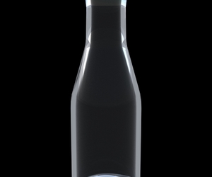

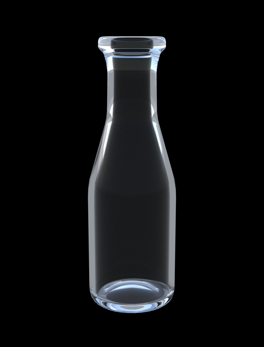

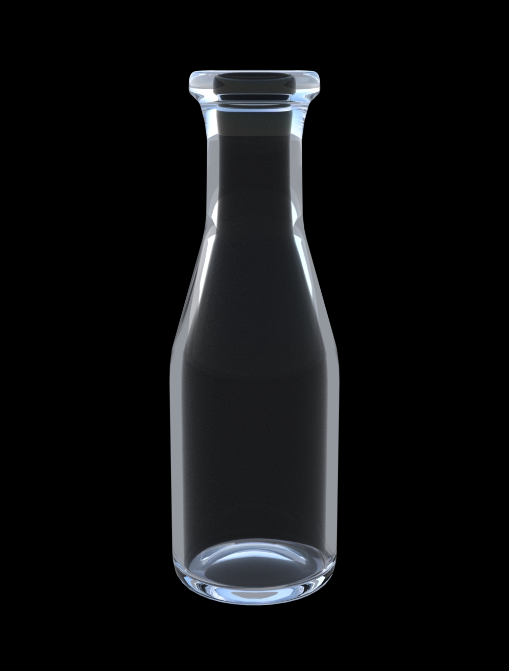

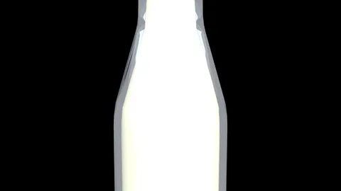

Bild 304: die Milchflasche ohne Milch

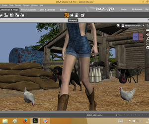

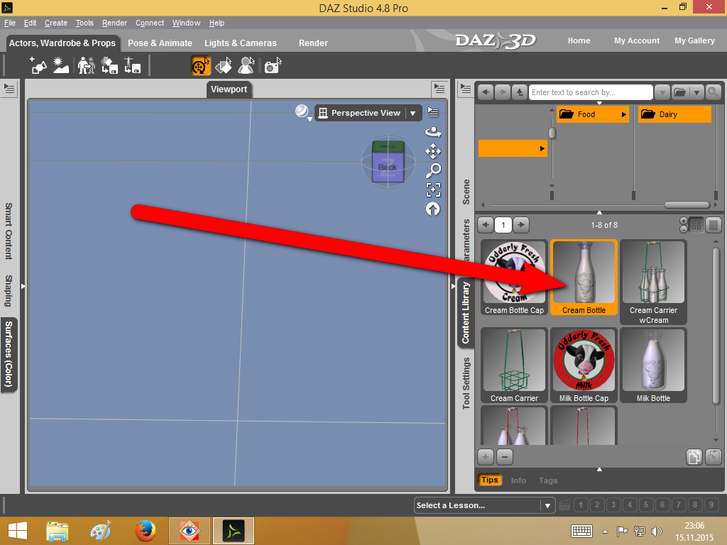

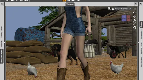

Bild 305: Screenshot von der Szene vor dem Rendern

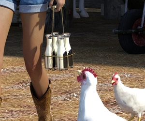

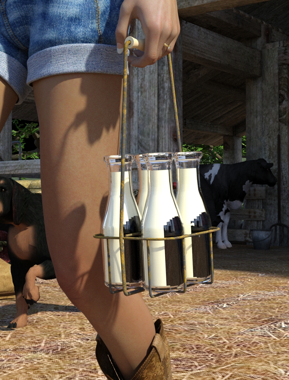

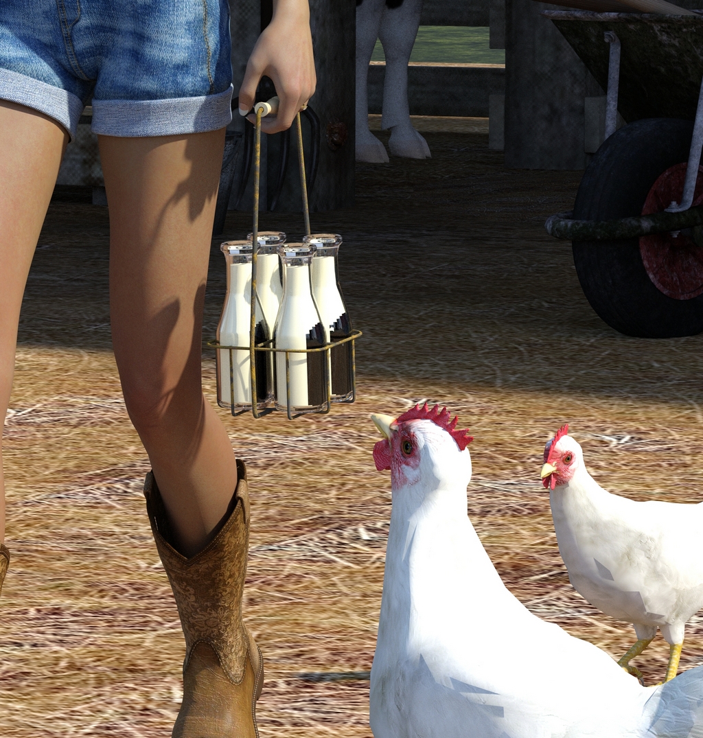

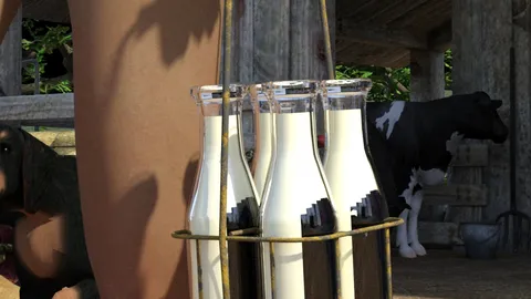

Bild 306: gerendert in der Szene
Bild 307: habe alle Flaschen um 45 Grad gedreht, aber der selbe Fehler. Als wenn das Logo nicht der Fehler ist! -

2. Ich bräuchte einen Screenshot von den Shadereinstellungen im Surface-Tab

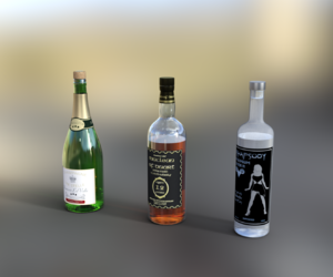

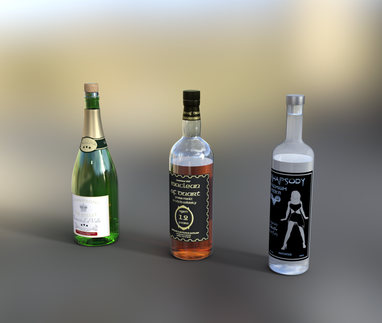

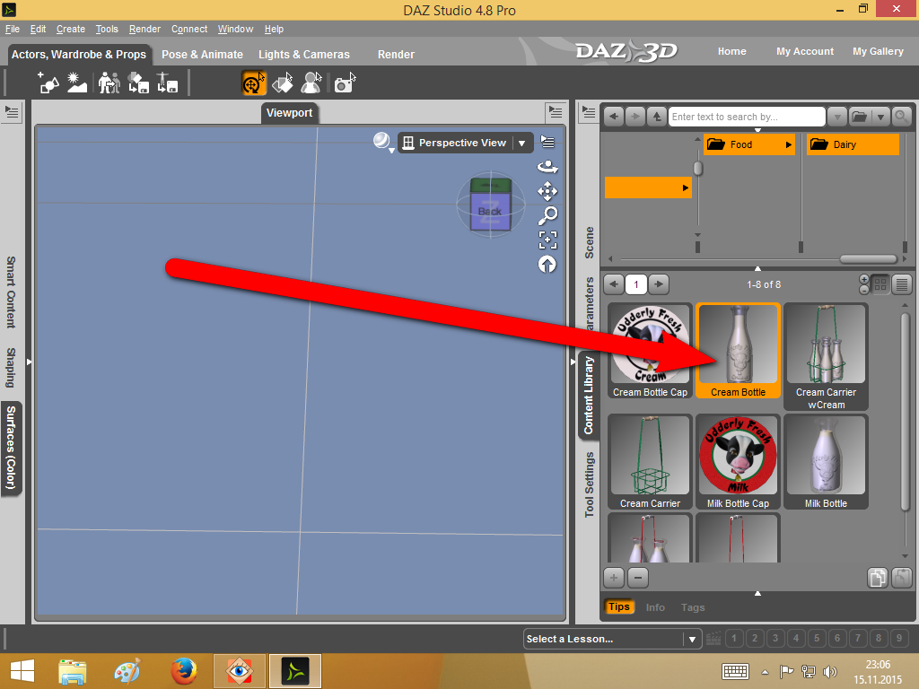

Auf dem allerersten Bild sieht das im Content-Fenster für mich danach aus, als sollten die Flaschen ein geprägtes Logo haben - also Displacement. Und da hab ich auch Probleme mit IRAY.
