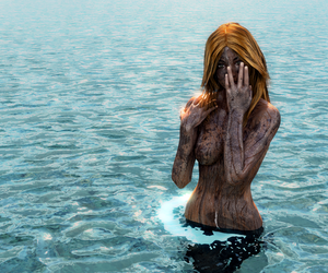

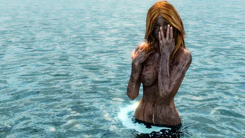

  • Wasser und DAZ sind nicht einfach, habe ich mir sagen lassen.
    Drum heute mal ein Test.
    OK, ich bin ja noch im Beginner-Status, aber nach einigen Dutzend angerenderten Einstellungen ... es wird.

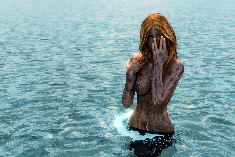

    Hier das Bild aus der Galerie:
    Gerendert mit Iray und Caustik eingeschaltet.
    Sieht doch schon, wie Wasser aus.

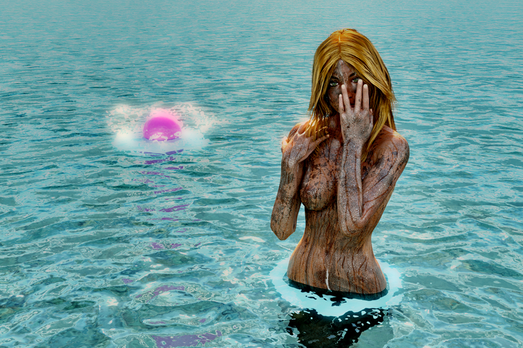

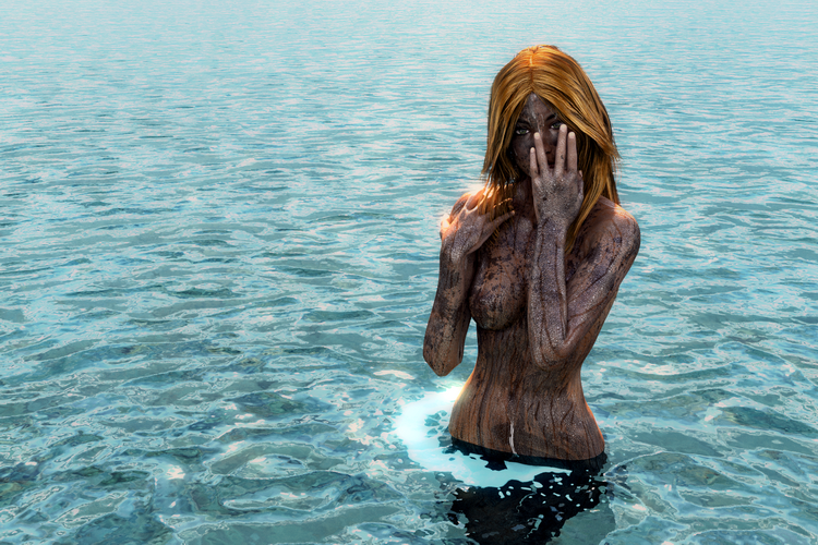

    Bei diesem Bild habe ich noch Blum dazu geschaltet - und etwas Schaum gemacht:

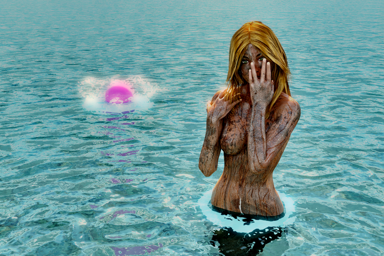

    Im letzten Bild habe ich noch einen knalligen Ball ins Wasser geschmissen (Blum etwas gemindert und auch Caustik eingeschaltet).
    Ja, noch nicht perfekt. Aber Wasser und Iray vertragen sich recht gut.
    Die Renderzeiten lagen bei gut 30 Minuten.
    Grüße-Grüße
    Wilhelm

  • Hi, Markus
    So war meine Vorgehensweise beim Wasser:
    (Grundsätzlich alles mit Iray-Materialien/Shader!)
    Ein geeigneter "Dome" muss geladen sein.
    "Sonnenstand" wie gewünscht anpassen - ich habe hier fast "Gegenlicht" verwendet, bei etwas bewölktem Himmel.
    "plane1 = Wasserfläche" erstellen und Größe anpassen.
    Eine Figur da rein stellen und auf gewünschte Höhe absenken.
    "plane2" = "Boden/Grund" erstellen ("plane1" einfach kopieren und soweit absenken, dass die Figur nicht in der Luft schwebt. Der Boden ist auch für die richtige Wasserwirkung nötig/ Reflexe uns so..
    "plane2" mit einem Shader versehen ... ich habe "Beton" genommen.
    "plane1" mit dem Iray-Wasser-Shader versehen.
    Dann braucht "plane1" eine "Wasser-Map". Also so ein blau-weißes Reflex-Gekrussel. Das gibt es im Internet oder in Photoshop (o.ä.) selbst basteln.
    Diese Wassermap habe ich als Normalmap für "plane1" geladen.
    Dann muss man diese Wassermap über "Tiling" so anpassen, dass die "Wellen" wie gewünscht aussehen.
    Nun kommt noch viel "Klein-Klein".
    Wasserfarbe anpassen und Reflexe über die vielen Regler optimieren.
    Ich habe da /gefühlt) 1 Million Sachen getestet, bis ich das so, wie in den Bildern hin gekriegt hatte.
    Was Zeit kostet, ist die Tatsache, dass man nach jedem Schritt das Bild ein Stück weit rendern muss.
    Im Preview-Fenster sieht man ja die Wirkung der Änderungen noch nicht.
    "Caustic" hatte ich immer eingeschaltet und "Bloom" habe ich eher vorsichtig eingesetzt.
    Klar, es gibt da sicher noch "viele Wege nach Rom", aber dieses war der "richtige" für meine ersten Versuche.
    Grüße-Grüße
    Wilhelm

  • Hi, @Delph
    Willkommen im Board.

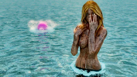

    Wie ich den Schaum/Splash gemacht habe?
    Für die Grundfiguren (Props) habe ich dieses "Liquid Pack" verwendet. Da gibt es diverse brauchbare Dinge.
    http://www.daz3d.com/liquid-pack
    und dann die Sachen ans Wasser angepasst.
    oder
  • Danke für die Begrüßung.
    Vielen Dank für den Hinweis, aber irgendwie verstehe ich ihn nicht. Das sind doch alles spritzende Flüssigkeiten. Das erklärt das hübsche "Platsch" des Wasserballes. Aber wie hast Du die Gischt - also das Weiß - im "Platsch" und die Schaumbildung um die Lady herum gemacht? Postwork oder doch eher "körperlich"? Von berufswegen (TZ) denke ich eher körperlich. ;( Ich habe kürzlich einen umfangreichen "Badewannen" Content (i13) erworben und interessiere mich jetzt eben für Gischt im allgemeinen und Badeschaum/Rasierschaum etc. im Besonderen. :P
    Dein Bild gefällt mir sehr gut. :) Lässt Du es so, oder ist es WIP?
    Gruss Delph
  • Das sind doch alles spritzende Flüssigkeiten
    Nee, nicht alle.
    Hier habe ich aus dem "Liquid Pack" das Prop "Floor-Splatter 01" verwendet.
    Das muss man natürlich in Lage/Größe und Farbe anpassen.
    ... ob das "WIP" ist ...?
    Naja, das Bild ist ja nun schon einige Zeit im Forum - ändern werde ich es wohl nicht mehr.
    War ja nur ein Versuch, das Wasser hin zu kriegen.
    Oft schreibt man an ein Bild "Final".
    Aber mal ehrlich, so ganz Final ist ein Bild nie.
    Immer, wenn man mal wieder drauf schaut, denkt man, da und da könnte ich das noch verbessern.
