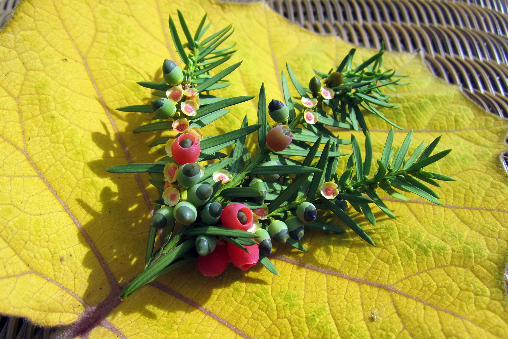

    Ich fotografiere ja sehr viel und schon vor längerer Zeit habe ich an einer Session über Herbstliches mitgemacht.
    Da sind mir noch bestens die nicht so oft beachteten Früchte der Eiben im Gedächtnis geblieben.
    Die gefallen mir einfach besonders gut.
    Hier ein Beispiel-Bild:
    Also, die Früchte kriege ich wohl in Blender hin, aber wie gehe ich den Zweig an?????
    Ich habe mir den "Sapling-Tree Generator" in Blender kurz angesehen - scheint nur für komplette Bäume/Pflanzen zu sein, die nicht in der Nah-Aufnahme betrachtet werden????
    Nadel für Nadel an eine Curve kleben?
    Array-Modifier?
    Ist für so etwas PlantFactory von Vue das geeignete Werkzeug?
    Oder ganz anders?
    Bin etwas ratlos ... könnte ja auch sein, dass ich mich in meiner "jugendlichen" Unbefangenheit mal wieder auf den schwersten Brocken gestürzt habe :)

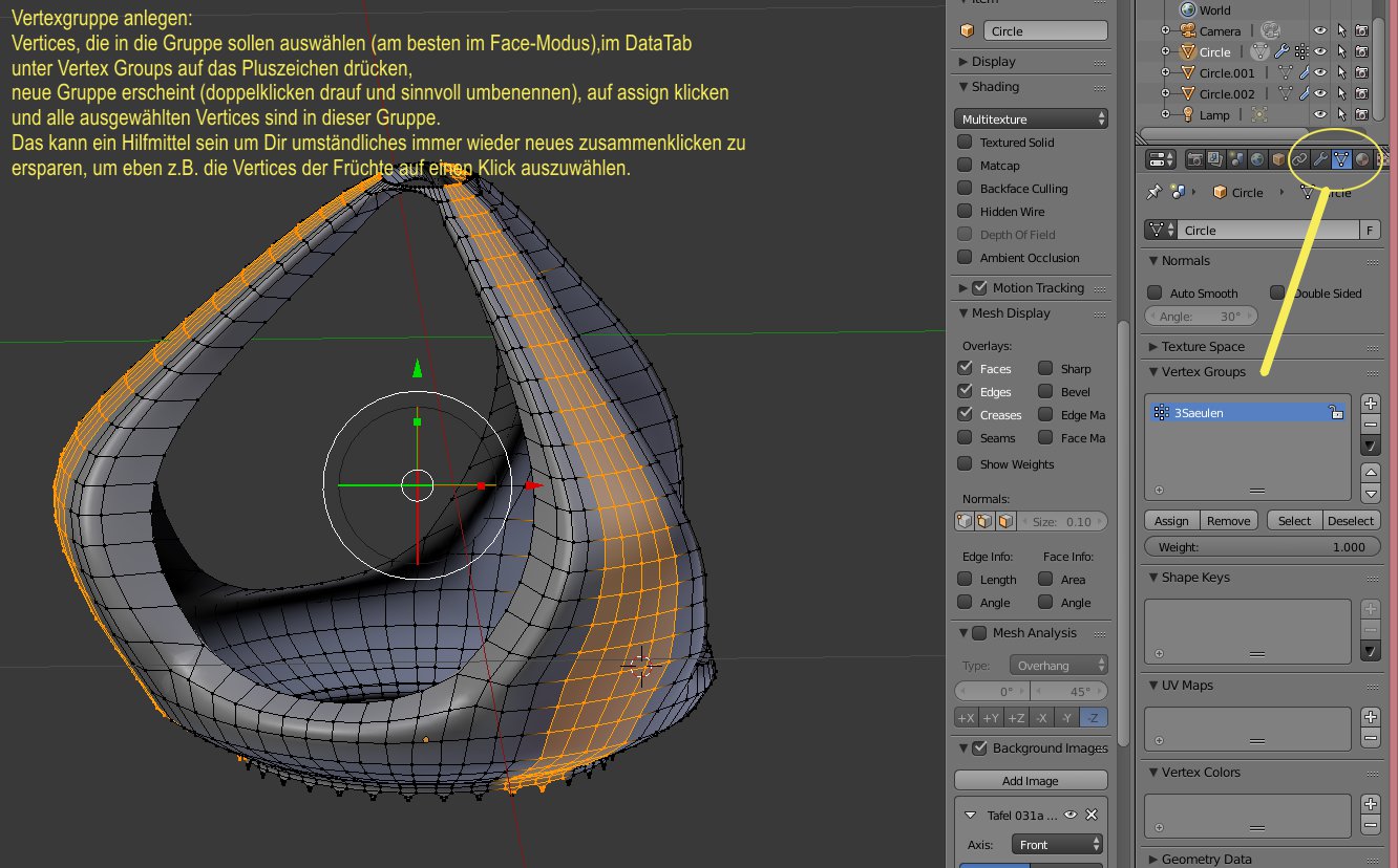

    Ach herrje wo fang ich an.
    Nein kein Sanskrit auch nicht Africaan!
    Diese Vertexgruppen sind eine Art Hilfmittels um z.B. bestimmte Sachen schnell auszuwählen.
    Siehe Dateianhang. Ich modelliere gerade was anderes, aber ich habe mir eine Gruppe aus den markierten Vertices gemacht um immer wieder nachzugucken was ich möglichst nicht bewegen möchte.
    Wenn Du die Vertices, die das rote Fruchtfleisch werden sollen (nur die auswählen), zu so einer Vertexgruppe zusammenfasst (wie auf demDateianhang beschrieben), dann kannst Du diese später mit einem Klick (vertexgruppe auswählen und Select unter dem Gruppenfenster anklicken) auswählen. Jede neue Kopie dieser Beere wird ebenfalls berücksichtigt.
    Falls Dich das aber jetzt nur verwirrt, dann vergiss was ich geschrieben habe und mache es wie Du meinst. Auch kein Problem.

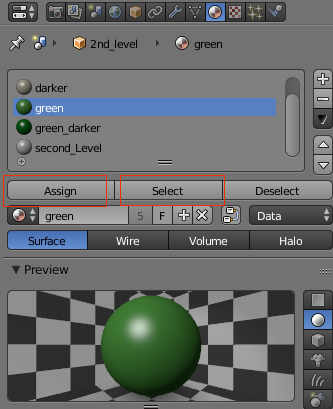

  • Diese Vertexgruppen sind eine Art Hilfmittels um z.B. bestimmte Sachen schnell auszuwählen.
    Das stimmt. Alternativ und je nach Arbeitsweise und Zweck kann man auch bestimmte [lexicon]Polygone[/lexicon] über festgelegte Materialzonen definieren und schnell aus- bzw.anwählen.
    mit assign die gewünschten/markierten [lexicon]polygone[/lexicon] zuweisen und beim drücken auf den select-button sind alle gewünschten polys aktiv.(geht natürlich nur mit Polygonen, nicht mit verticles oder edges., aber Materialien wirst Du ja ohnehin zuweisen wollen)
  • Uih, noch 'ne gute Taktik.
    Danke, @old_det
    Das werde ich auch mal nachlesen/probieren.
