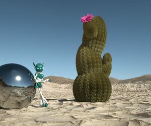

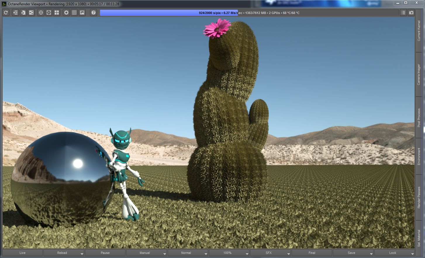

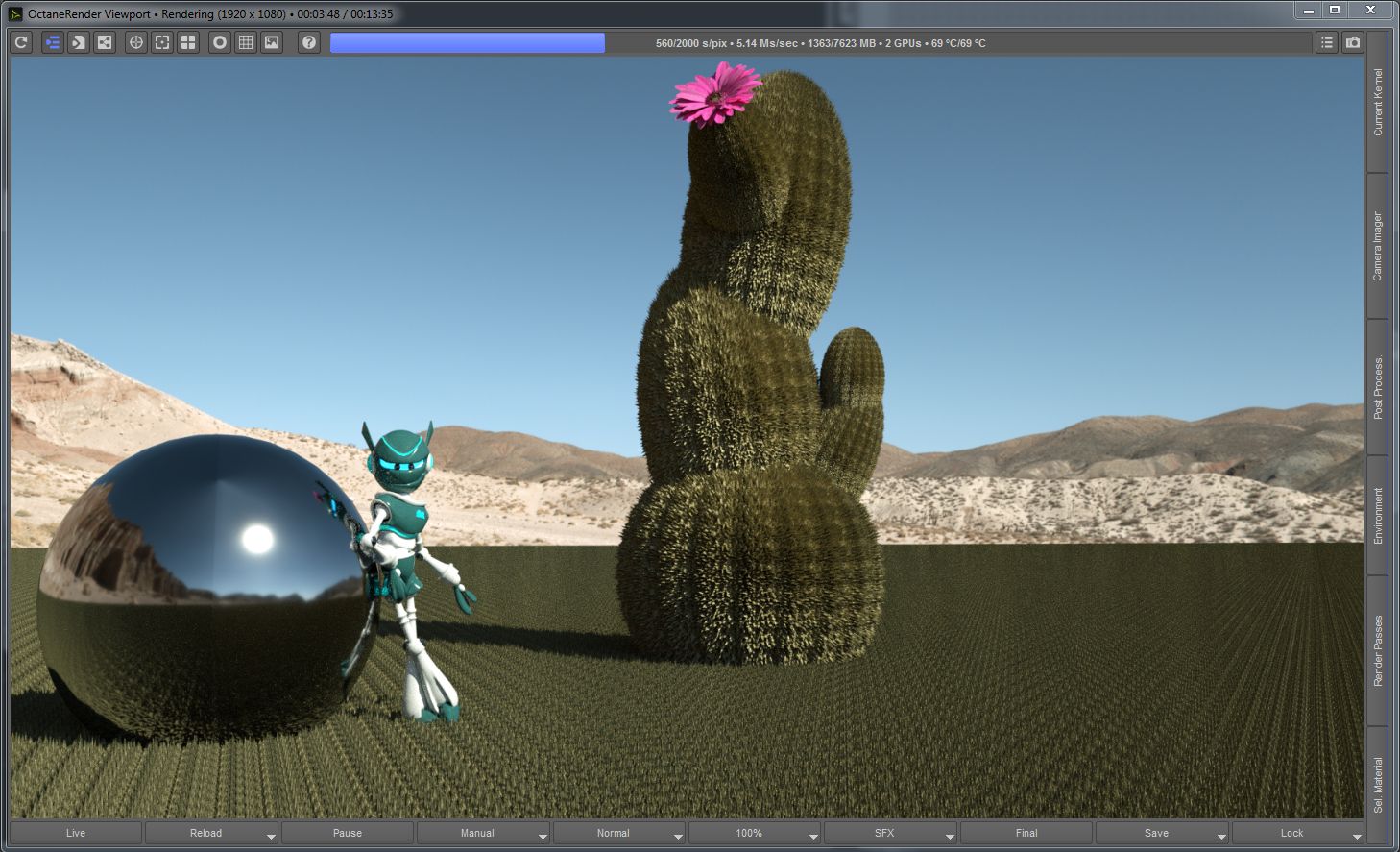

    Kaktus via DS und Octane selbst gebaut

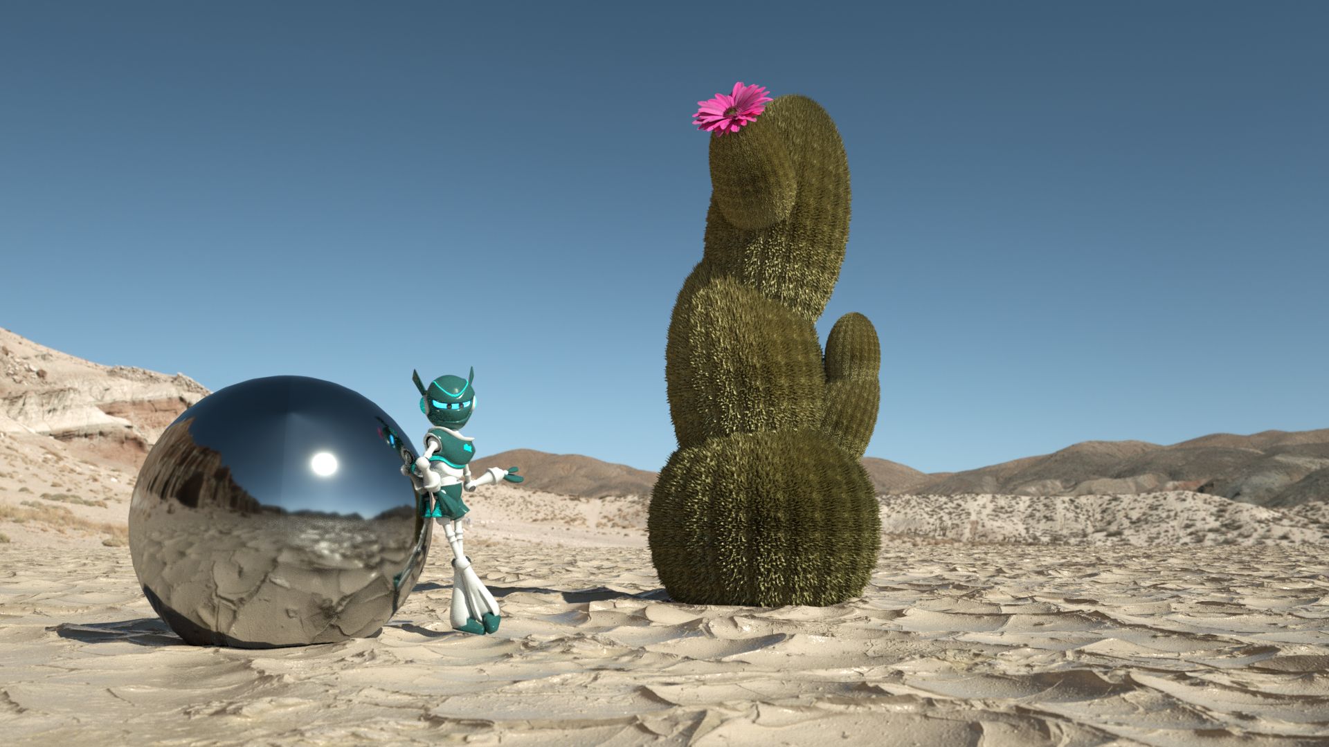

    Dank spacebones, der uns hier auf ein par exzellente Textur Freebies hingewiesen hat, ist (wieder mal) etwas aus dem Zufall heraus entstanden. Man muss nur dummes Zeug versuchen ^^
    In dem Fall - weil ich von dieser Bodentextur so begeistert war - fragte ich mich, wie diese Bodentextur denn wohl auf der Chrome Kugel aussehen würde, und wupps, kam das dabei raus...
    Ob Ihr's glaubt oder nicht, es ist dieselbe Textur wie die auf dem Boden.

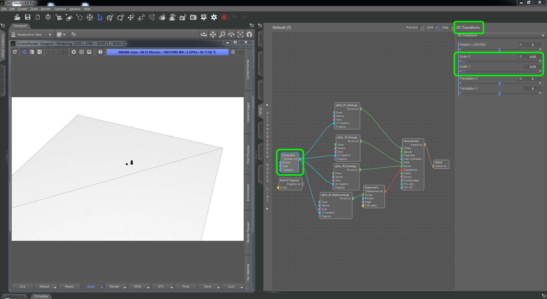

    Weil man in Octane jede Textur via drag and drop auf jedes beliebige Objekt ziehen kann, ist das in einem Sekundenbruchteil erledigt. Dass die Kugel Textur nun so völlig anders aussieht als der Boden,
    liegt schlicht an der Textur Kachelung, die natürlich mit übertragen wird. Da die Kugel aber eine bei weitem geringere Fläche (50cm) aufweist, als der Boden (50x50m), wird die Textur, also auch das Displacement, zusammengestaucht.
    Dann über die DS Duplicate Funktion ein par mehr Kugeln generiert, gebogen und aneinander gesteckt, Diffuse 'n bissl grün eingefärbt,
    eine Gerbera dran gebappt und schon isses ein blühendes Stachelgewächs, ...und sieht auch noch kuschelig aus ;)
    3D kann auch einfach sein :D

    Ob der Kaktus wirklich kuschelig ist......na ich weiß nicht. Meine Monster daheim bestätigen das nicht. :D
    Doch glaube ich schon, das ist dann Displacement-Modelling. Damit kann man echt schräge Sachen machen.
    Die Quixel-Sachen sind schon toll. Ich habe die schon länger. Das war schon mal Thema hier.... ich glaube mermaid hatte das gepostet.
    Doch doch, das ist ein sogenannter Kuschelkaktus :D
    Das ist nun wirklich beeindruckend. :thumbup:

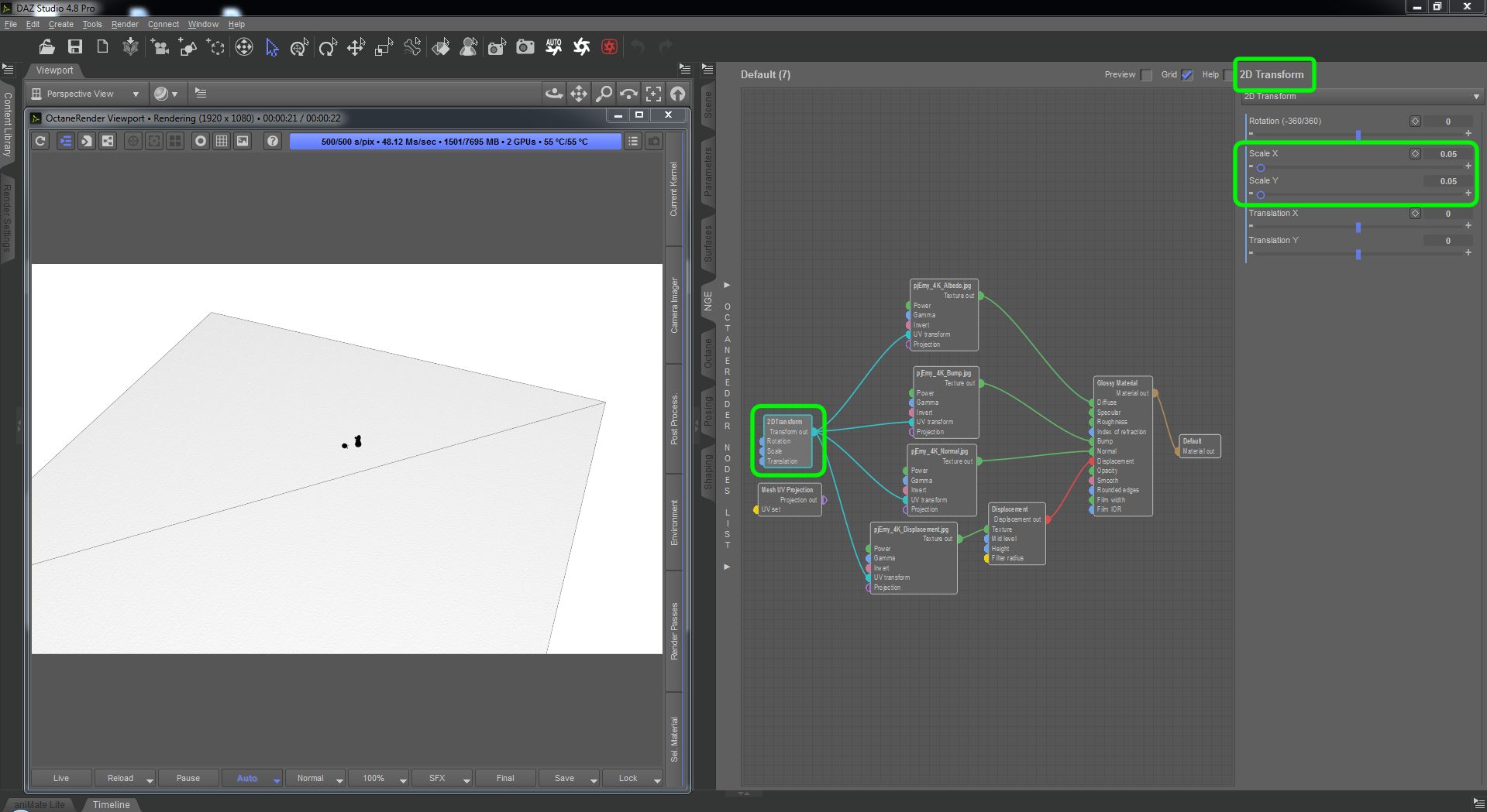

    Ich vermute mal, dass dieses Tiling (Parkettierung/Tesselation) im modernen PBR immer möglich ist, weil (lt. Tante Wiki) der Tesselationsshader in der Shader Pipline der Grafikkarte, noch vor dem Geometrie Shader werkelt. Unter Octane jedefalls funktioniert es. Wie hier zu sehen, hat der Boden (DS Primitive) nur ein [lexicon]Polygon[/lexicon]/Face. Im Ursprungsbild steht die Tesselation noch auf 0,05.

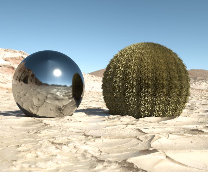

    Hier das Tiling auf 0,005 reduziert...
    ...und hier auf 0,001. Womit wird dann eine ähnlicher Struktur wie am Kaktus erreichen.

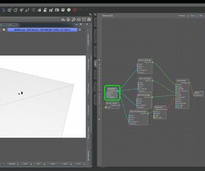

    Bei mir (DS 4.8) geht das jedenfalls. Ohne Subdivision der Geometrie. Und so hab ich's gemacht:
    Eine 20x20m Plane (1 [lexicon]Polygon[/lexicon]) in die Szene gelegt, iRay Uber drauf gepackt, blau angemalt und dann aus den DS iRay Grundtexturen die Leder Normal Map in den Displ. Kanal gesteckt.
    Bis dahin noch ohne Wirkung...
    Dann Displ. Strenght und SubDiv Displ. jeweils auf Anschlag gestellt, also 2 und 12. Mehr geht nicht und es bewegt sich was.
    Nun Maximum Displ. auf 2 gesetzt...
    ...dann das Tiling von 1x1 auf 10x10 erhöht...
    ...nochmal das Maximum Displ. auf 10 hochgeschraubt...
    ...und am Ende das Tiling auf 50x50 hoch gesetzt.

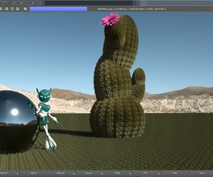

    Zur Ergänzung, den direkten Vergleich (zu den Octane Rendern oben) hatte ich ja vergessen, also die Displ. Textur des Bodens (1 Face) einfach auf die Kugel (400 Faces) zu kopieren.
    Doch auch hier, obschon ja nun zwei bzw. fünf(!) ge-diplace-te Objekte im Raum sind, differiert die Renderzeit nur marginal. Das tut es natürlich auch bei Octane. Nur sind es dort halt Sekunden, in iRay sind's Minuten.
    Hier die zu den Octane Rendern vergleichbare Basis Situation...
    ...dann der Kugel Igel...
    ...und dann 5 dieser Igel.
    Alle Render bei ungefähr 100 Samples gestoppt, weil ausreichend.
    Obschon sich der Igel verfünffacht hat, ist die Renderzeit nicht mal verdoppelt 8)
