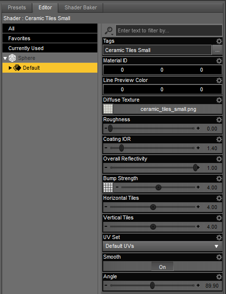

    Außerdem ist Iray nicht auf den Iray Uber Shader beschränkt. So wie es für 3DL viele verschiedene Shader gibt (Daz Default, AoA Subsurface, Omnifreaker Uber Surface usw.), so gibt es auch für Iray verschiedene Shader. Nur weil ein Shader nicht genau so aussieht wie der Iray Uber Shader heißt das noch lange nicht, dass es kein Iray-Shader ist. Das hier z.B. ist der Ceramic Tiles Shader aus dem Ordner NVIDIA MDL Examples:
