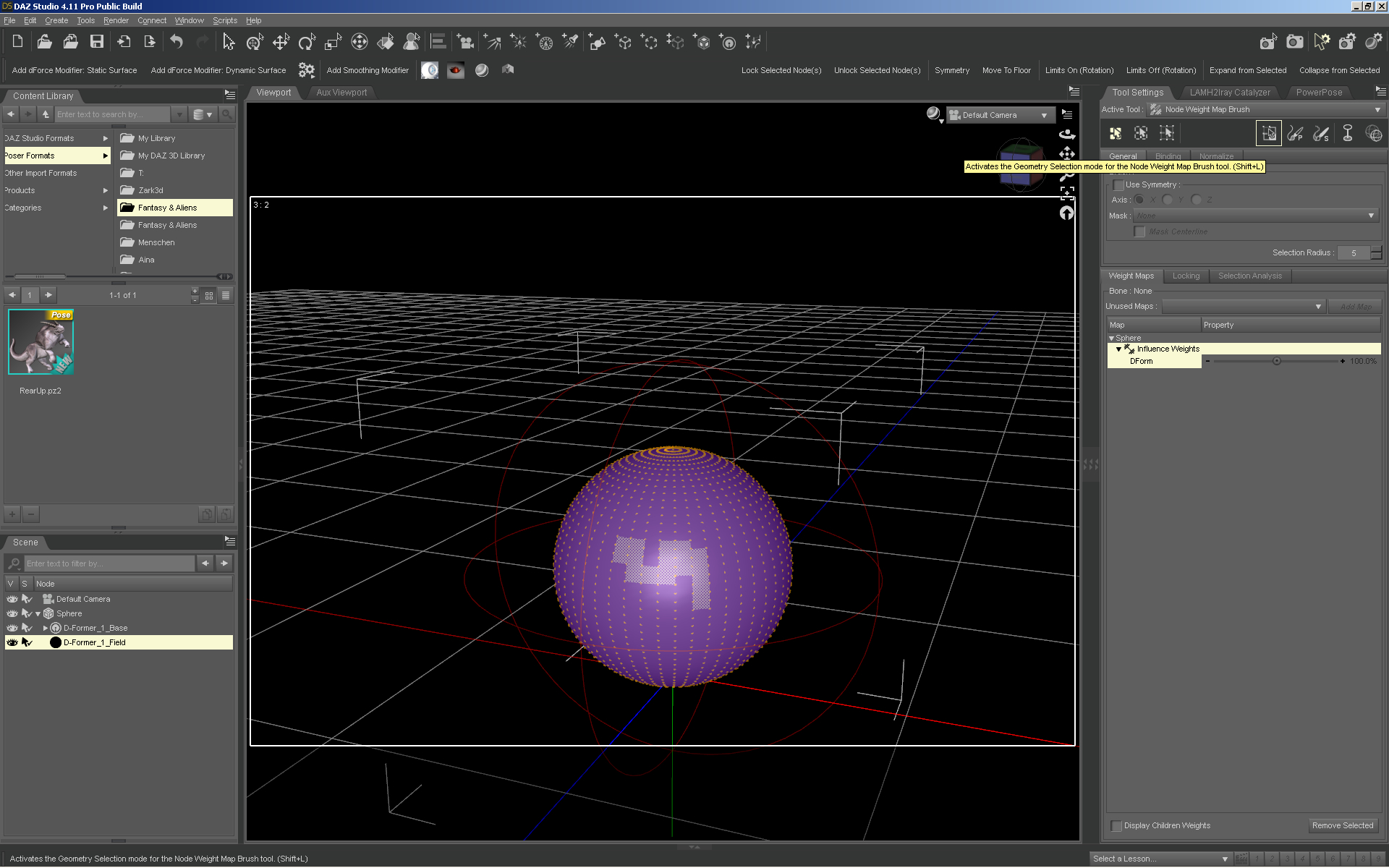

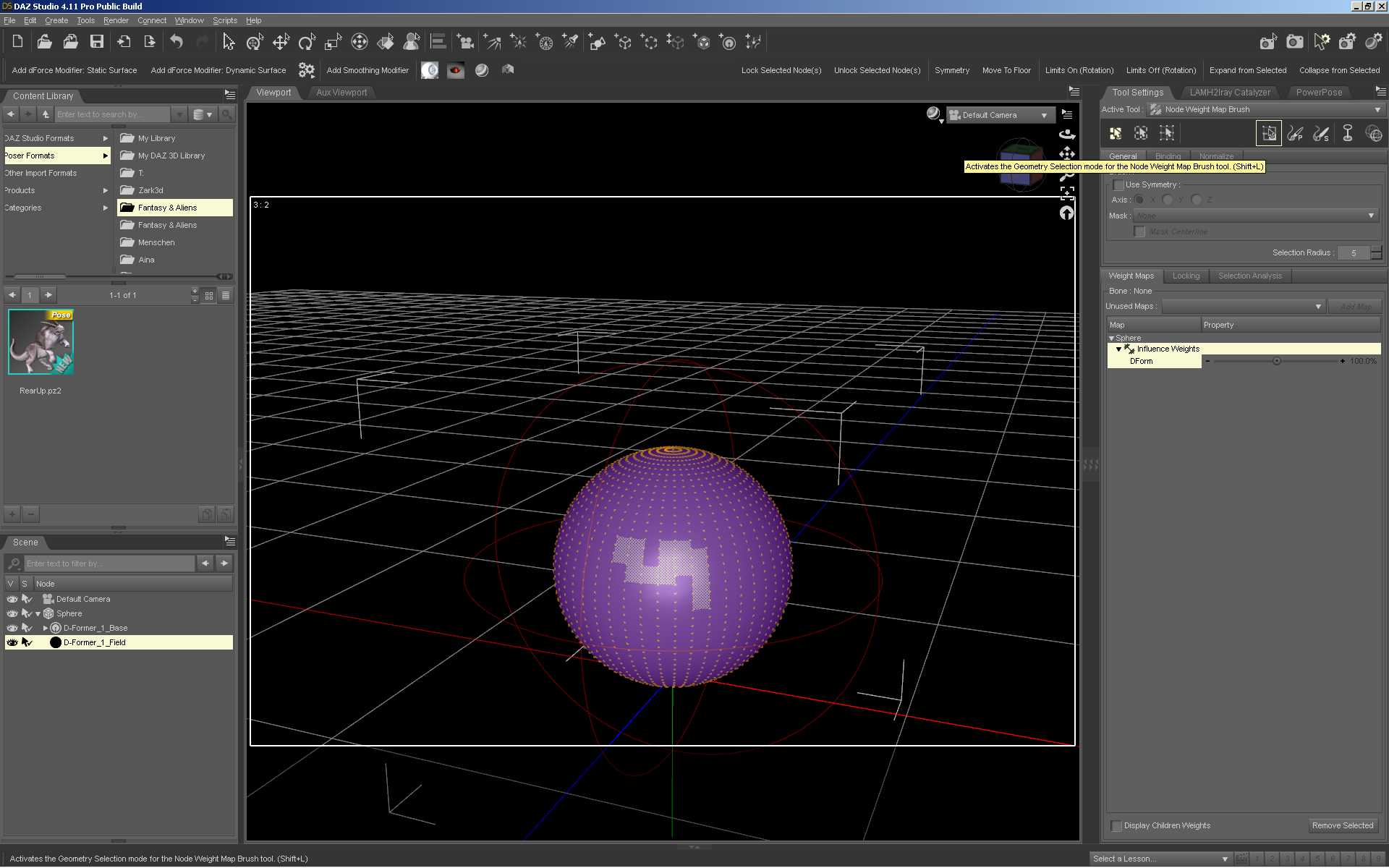

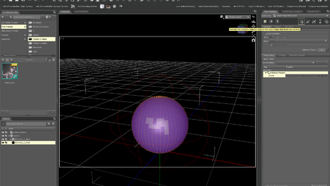

  • Ja, es geht darum dass ich Morphs erstellt habe, die ich gerne teilen möchte, also einmal für die linke Seite und einmal für die rechte Seite.
    ~ *Man sieht nur mit dem Herzen gut. Das Wesentliche ist für die Augen unsichtbar.*~
    Du könntest die Attenuate-Option im Morph Loader verwenden.
    Ich hab schnell ein kleines Tut gemacht:
    Super, das hilft sehr weiter.
    Weshalb wechselst du eigentlich auf den GE, um die Polys auszuwählen? Macht die Auswahlmöglichkeit vom Weight Map Tool irgendwelche weiterführenden Probleme?
    Hihi, nein, das ist einfach nur Gewohnheit bzw. Faulheit. Ich habe Tastatur-Shortcuts für Weight Map und Geometry, das geht viel schneller als mit der Maus auf den zweiten Monitor rüberzufahren und das Icon umzuschalten. Deshalb bin ich das so gewohnt.
    Für das Tut hab ich mich zusammengerissen und die Shortcuts nicht verwendet, stattdessen die Tools aus der Menüleiste gewählt, damit die Zuseher mitkriegen, was vorgeht. Und dabei hab ich die Auswahlmöglichkeit im WM-Dialog einfach vergessen :DD:OO:whatever
  • Oha!!! Fantastisch! Vielen, vielen Dank! Das muss ich versuchen - genau das hatte ich gesucht. Sind einige Klicks mehr als in Poser, aber es geht!
    Vielen Dank für die Mühe! :thumbup::thumbup:
