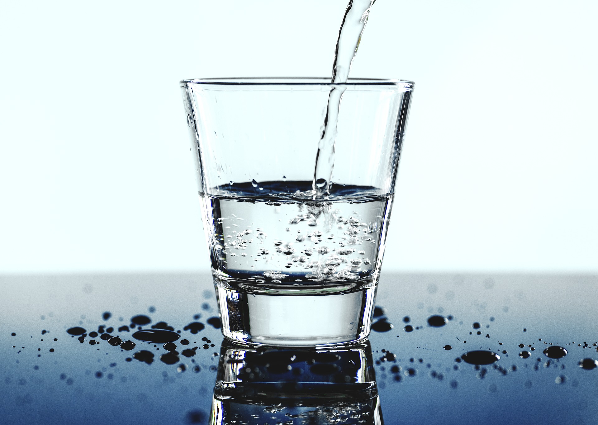

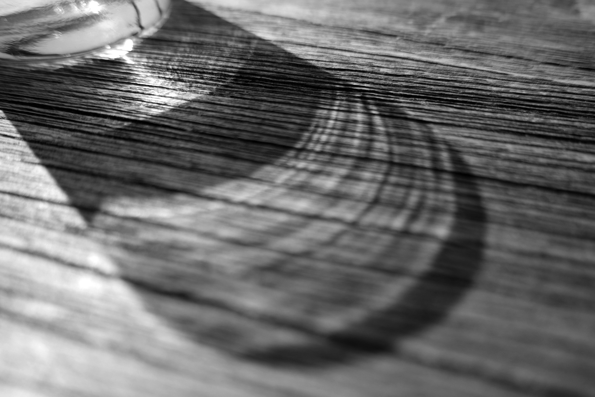

    Hier zwei Fotos, die die Durchsicht und den Schatten eines völlig transparenten Glases zeigen.
    … oder schwarze Kanten hat:
    (Danke an Hans Klaiber und rawpixel von Pixabay)

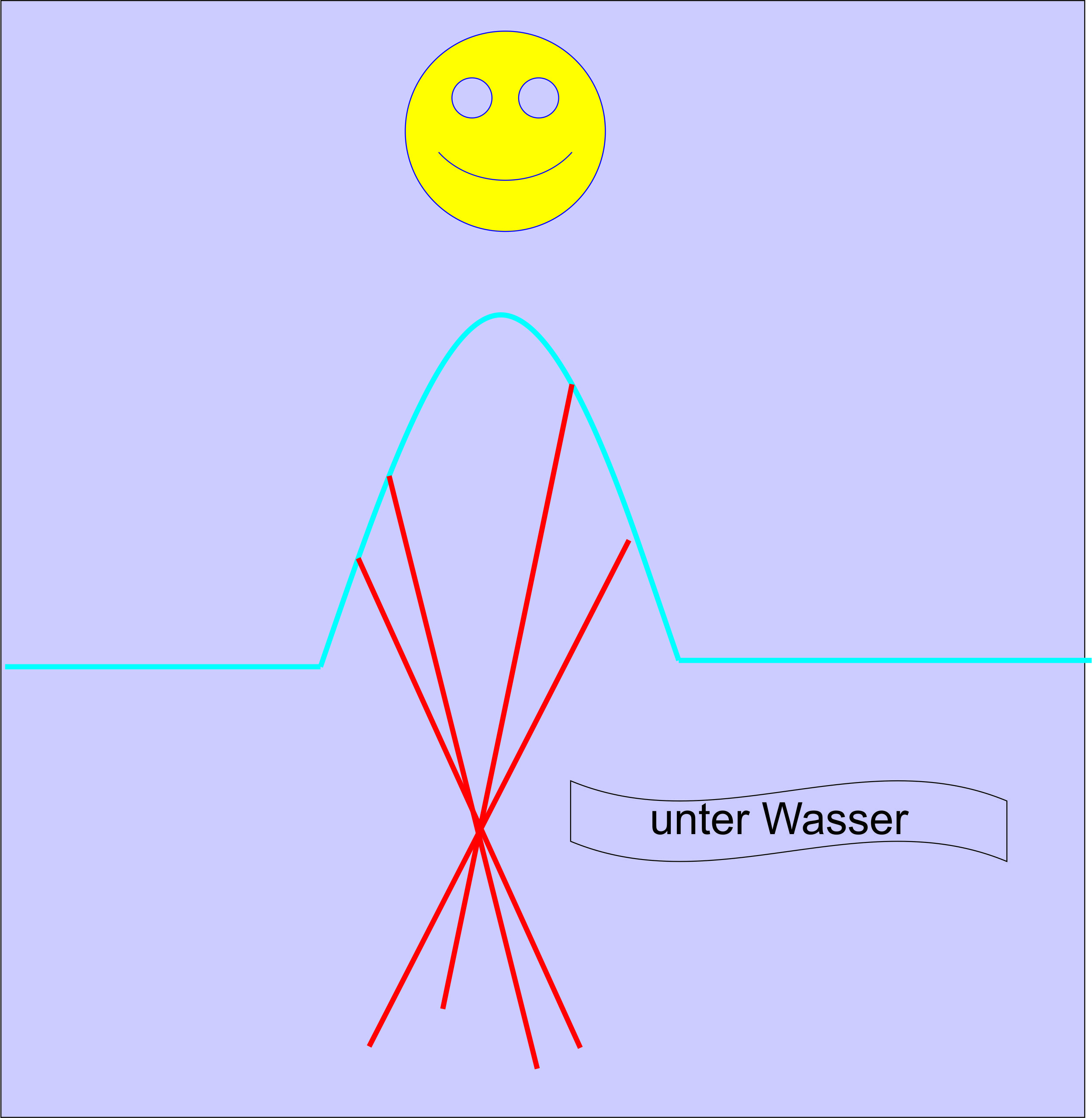

    Wie kommen diese schönen Muster unter Wasser eigentlich zu Stande?
    Dazu siehe Bild 1.
    Man braucht immer eine modellierte Wasseroberfläche mit „echten“ Wellen!
    Mit einer Schummel-Bump-Map wird das nichts.
    Es wird Modellieren oder geschickter Umgang mit Nodes verlangt – also richtiges Displacement.
    Ich weiß nicht, ob DAZ solche Nodes im Editor hat.
    Aber man könnte evtl. zwei Sinuswellen-Nodes um ca. 90° gegeneinander verdreht übereinander mischen und noch etwas Noise draufgeben?????
    Habe ich nie versucht – nur so eine Idee.
    Dann kommt aber gleich die nächste Schwierigkeit beim Szenenaufbau:
    Die Steilheit der Wellenflanke bestimmt, in welcher Tiefe sich die Muster bilden – nämlich nur dort, wo sich die Strahlen in Bild 1 überschneiden (und nie in tiefem Wasser! Dort hebt die Dispersion das Muster längst wieder auf.
    … und es sieht doch doof aus, wenn der Taucher im flachen Wasser auf dem Bauch im Sand liegt, nur damit etwas Kaustik auf ihm zu sehen ist ?

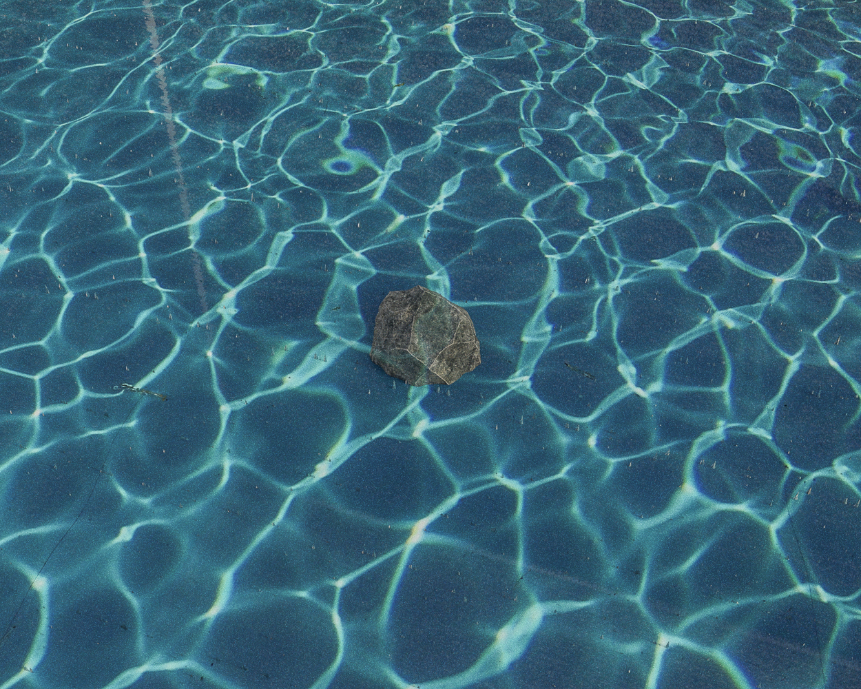

    Das Bild zu diesem Bericht, mit den tollen „Caustics“ ist natürlich gefaked.
    Einfach ‚ne Plane mit dem Muster einbasteln ?
