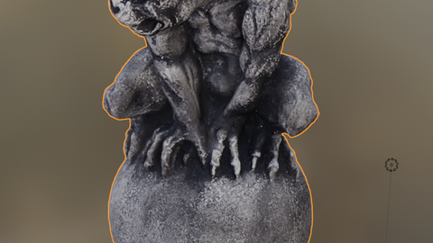

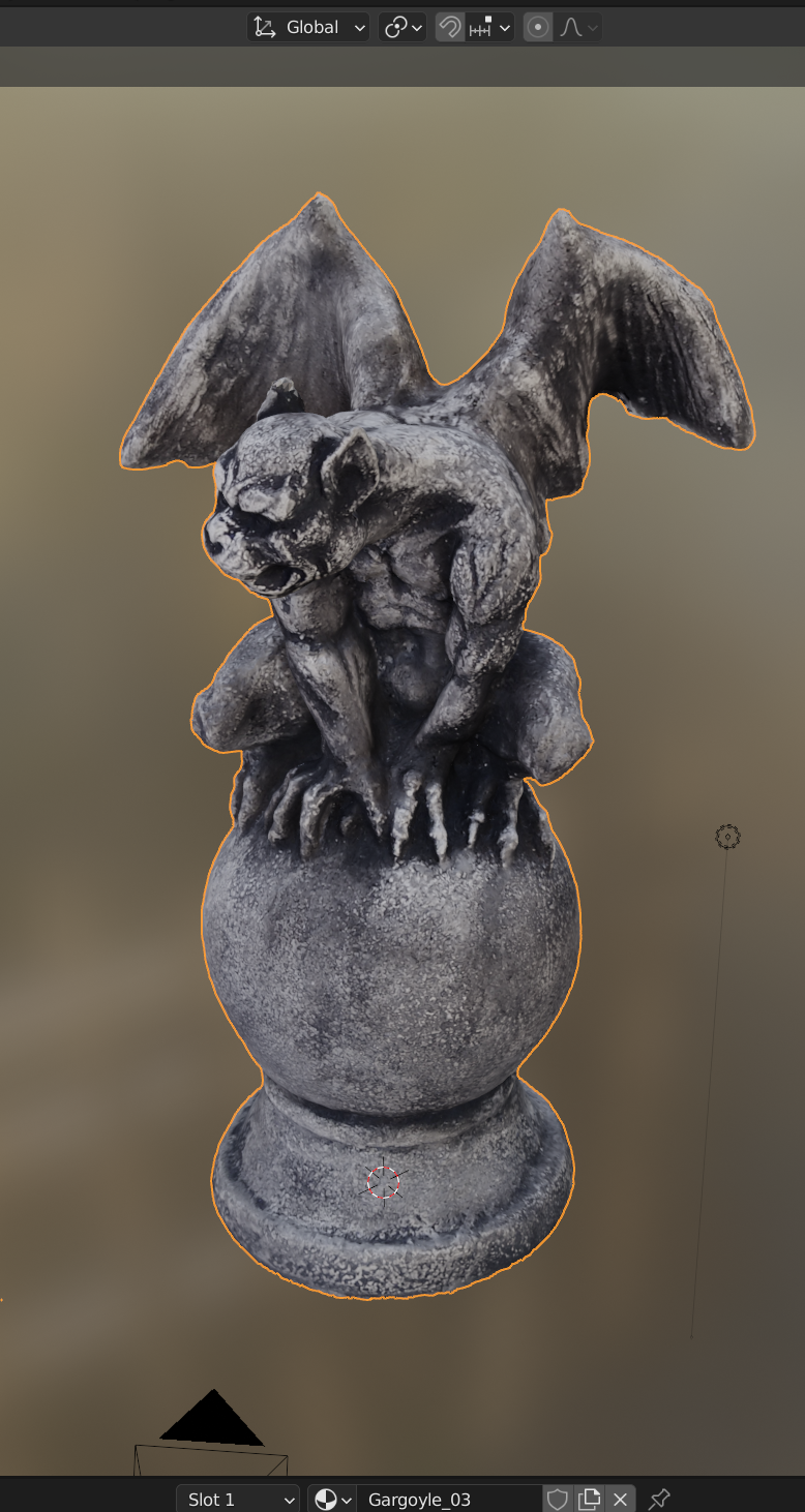

  • 3dfan Für glänzende Oberflächen gibt es abwaschbare Mattlacke. Diese Oberflächen müsste man anschließend im 3D-Programm wieder nachtexturieren. Das wäre jedoch kein zeitlicher Mehraufwand, da auch bei der üblichen Modellierung die Textur anschließend angepasst wird.
  • Hinterschneidungen/Durchbrüchen/ verschattete Vertiefungen im Objekt - meist nicht möglich.
    Oh doch, das geht sehr wohl. Mit Zephyr z.B. Allerdings sind bei solch einem Objekt sehr viele Fotos notwendig (Pro-Version erforderlich) Das Beispiel Gargoyle hat etliche Vertiefungen und ist ordentlich verwinkelt. Die Sache mit dem Licht ist weniger tragisch, da ja das Objekt gedreht wird und nicht die Kamerastellung, also der Lichteinfall immer der gleiche ist. Löcher hat das Beispiel auch nicht.
