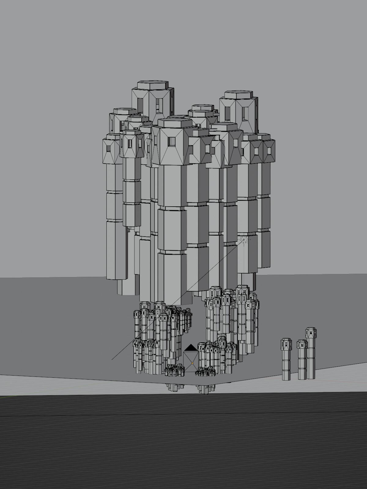

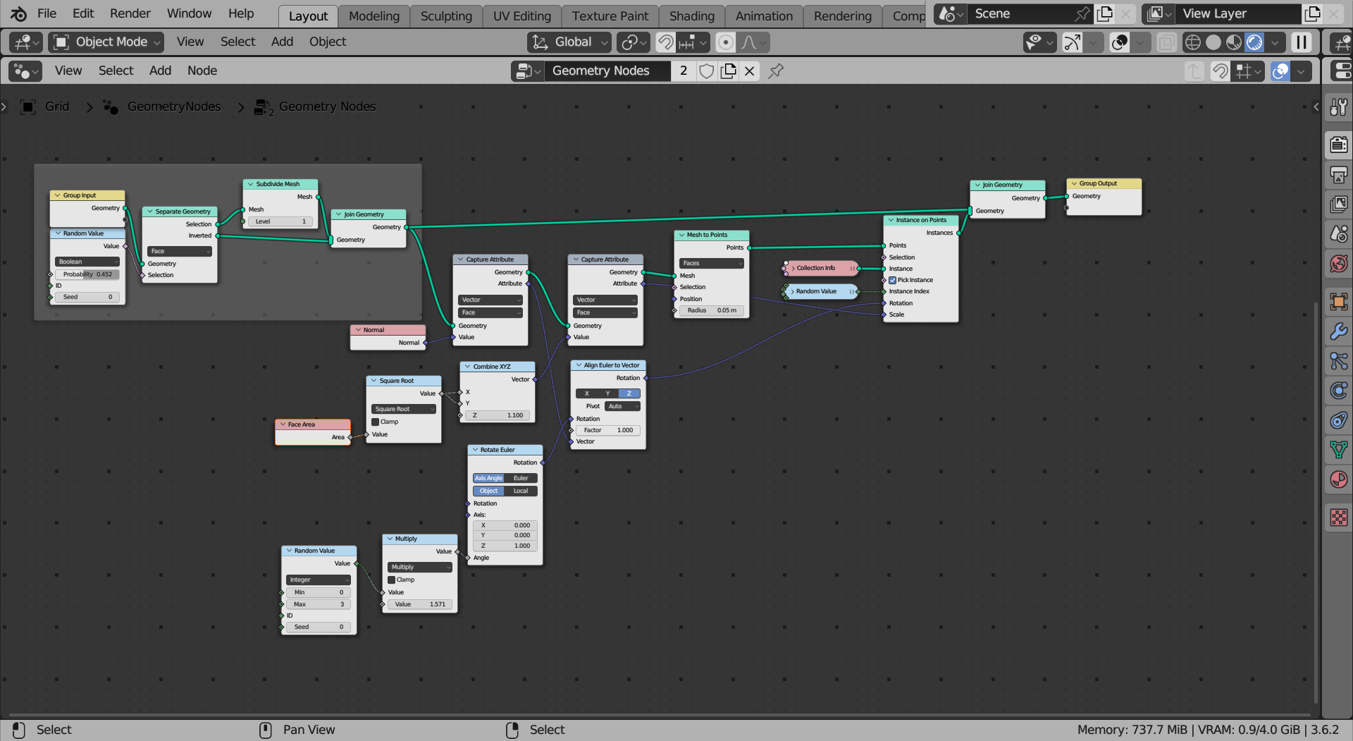

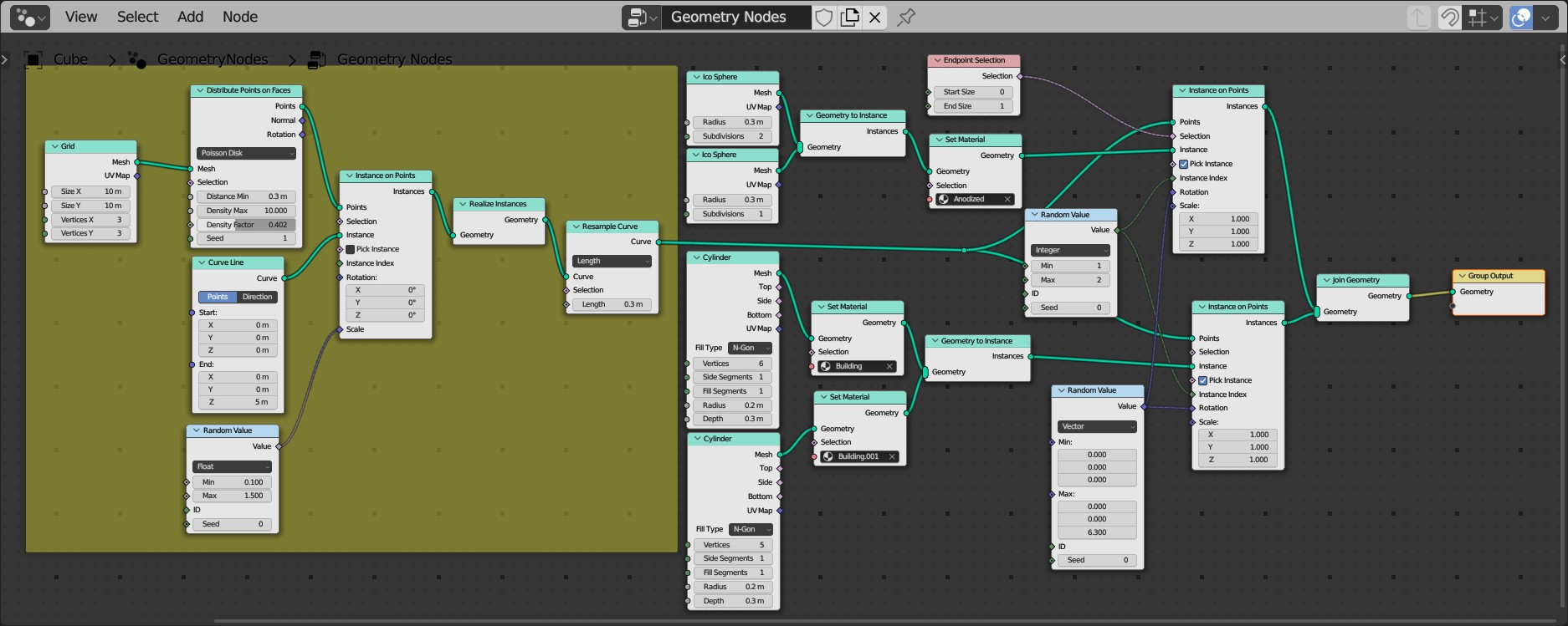

  • Ab und an guck ich mir auch die Geometry-Nodes an von Blender und probiere das eine oder andere Tutorial durch. So richtig gebraucht habe ich sie allerdings noch nicht. Hier geht es darum aus einfachen Objekten was Komlexes zu bauen, mit wenig Aufwand.

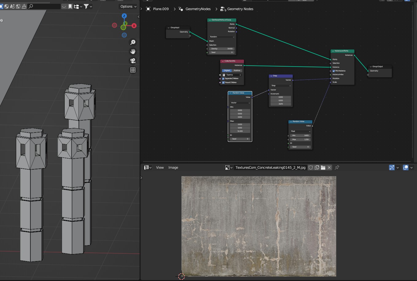

    Aus diesen drei Türmchen und der Textur rechts unten und der Node rechts oben .....
    enstand....

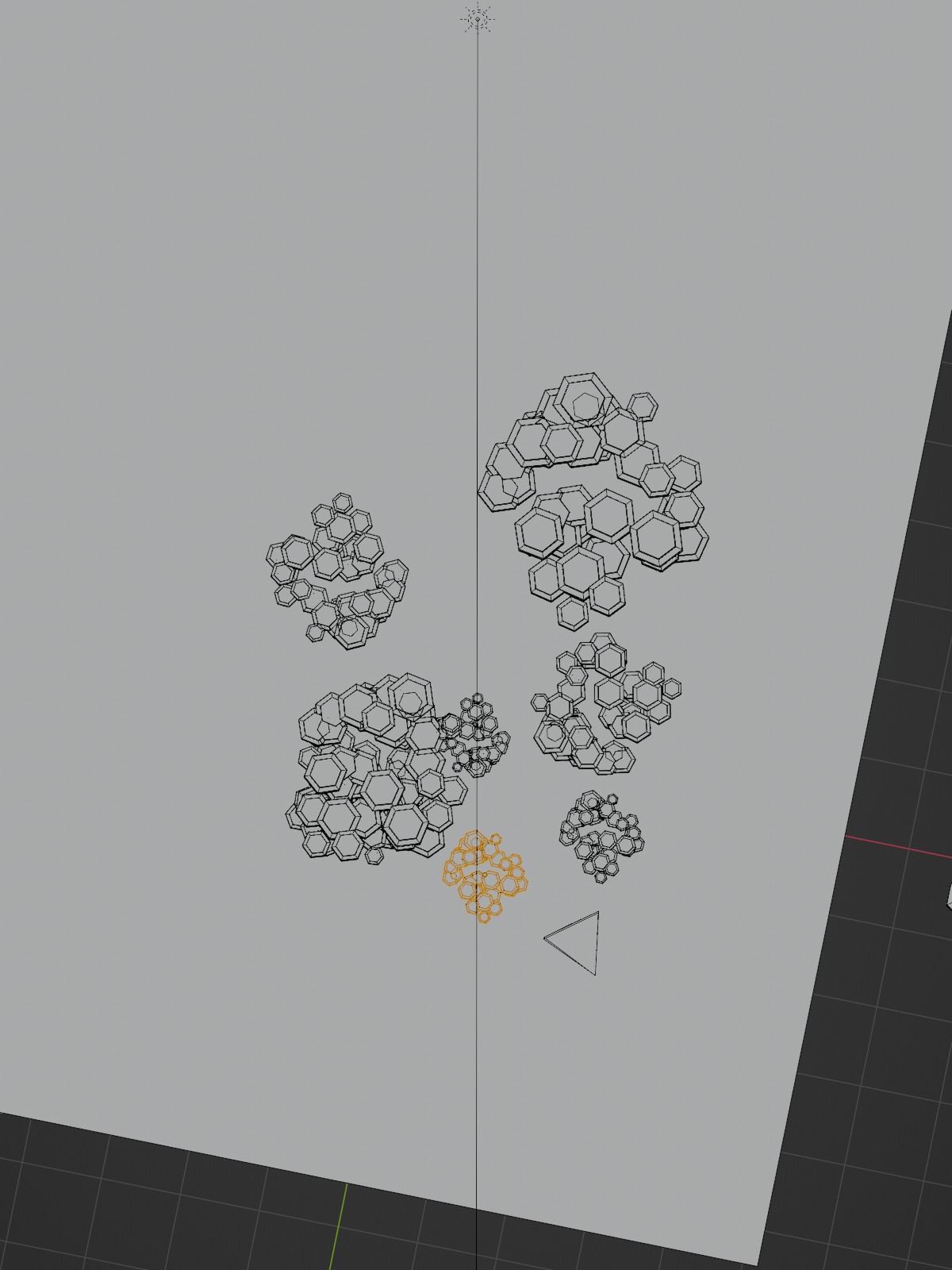

    Die Node macht eine zufällige Gruppierung, die man wieder kopieren kann, drehen, skalieren und nach belieben anordnen.
    Die Szene hat 1222 Faces und ist keine 2 MB groß.
    Der Weg ist das Ziel!

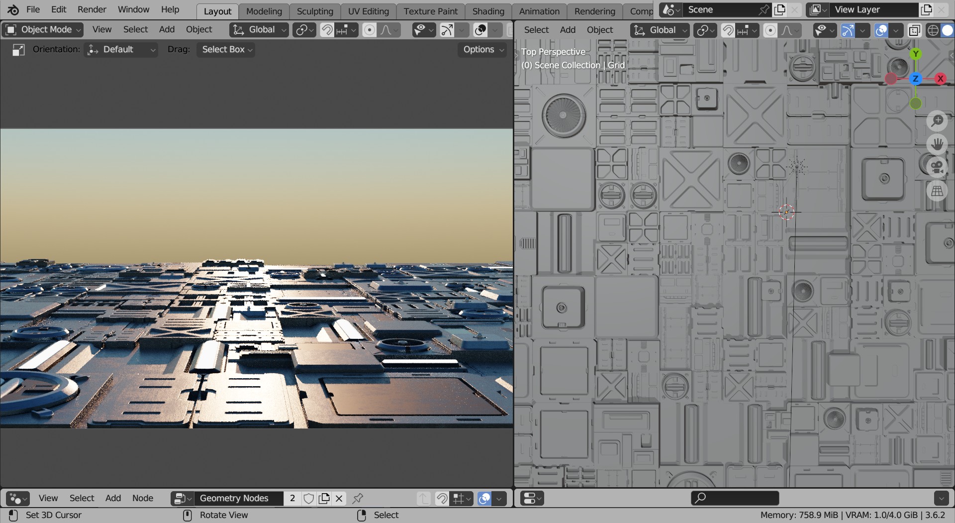

  • Ja, das kommt schon ganz gut. Vielleicht mit 3 oder 4 verschiedenen Objekten könnte das schon recht "gewaltig" rüberkommen.
  • Mit Geo-Nodes-Tutorials geht's mir wie Dir :) so richtig habe ich sie noch nicht unterbringen können - wenn ich auch ein Projekt damit am Start habe, aber da fehlen mir noch ein paar Kniffe....
    Bei Dir ist auf jeden Fall was Gutes draus entstanden und das mit nur einer Texture die nicht seamless ist.. :thumbup: (Box mapping?)

  • Interessant. Ich wusste nicht, dass man vor dem Capture Attribute Value noch Rechenoperationen machen kann.. Ist das z=1.1 in der Combine Node, um das Objekt über das Face zu bringen?
    ... invisibility is fine."
