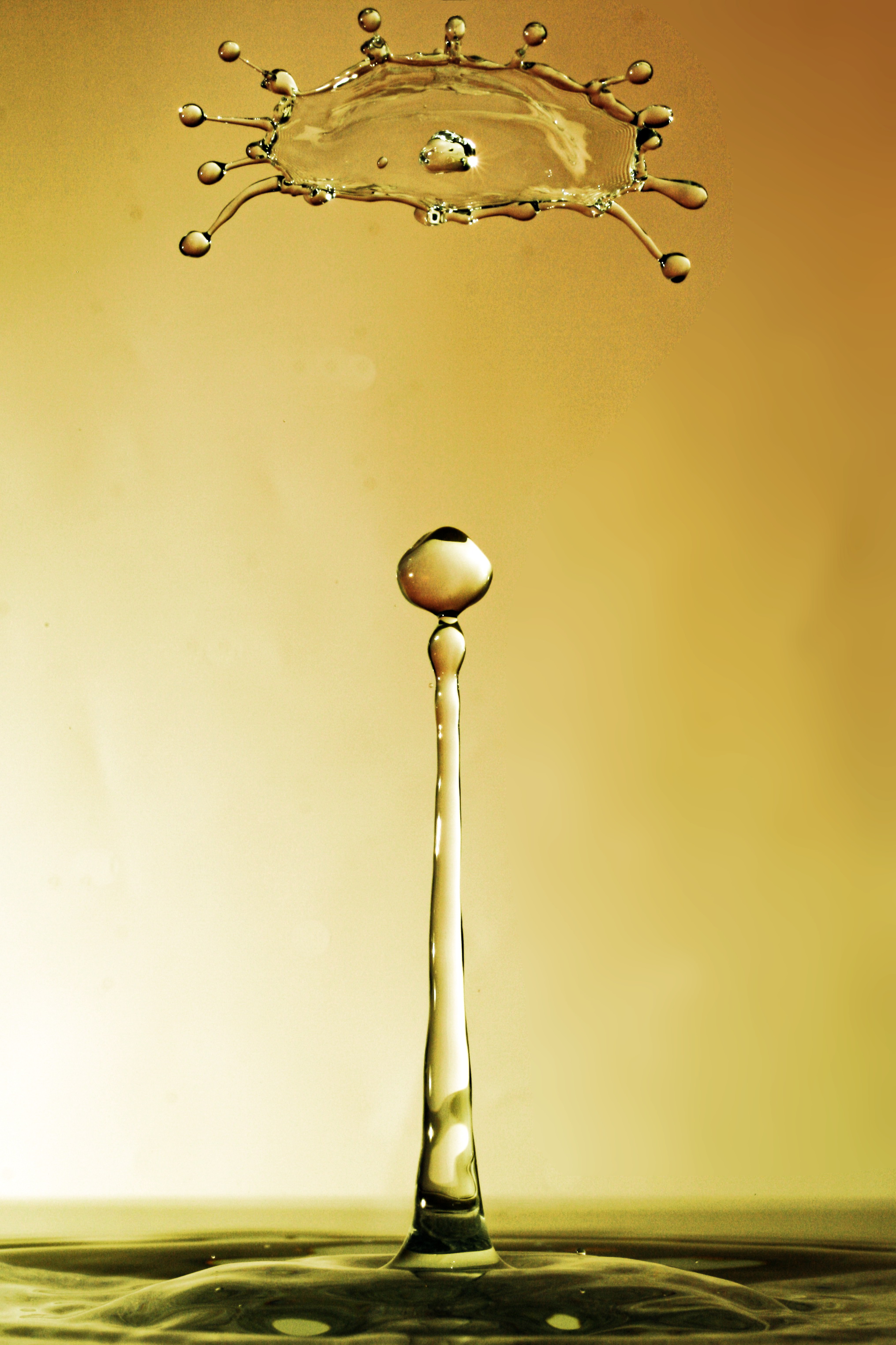

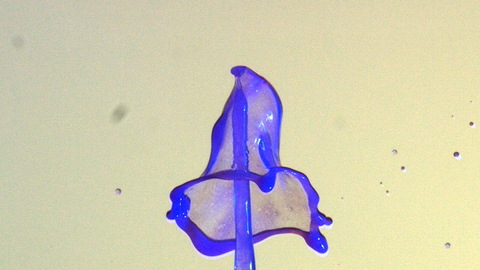

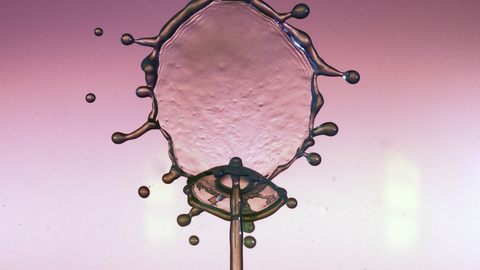

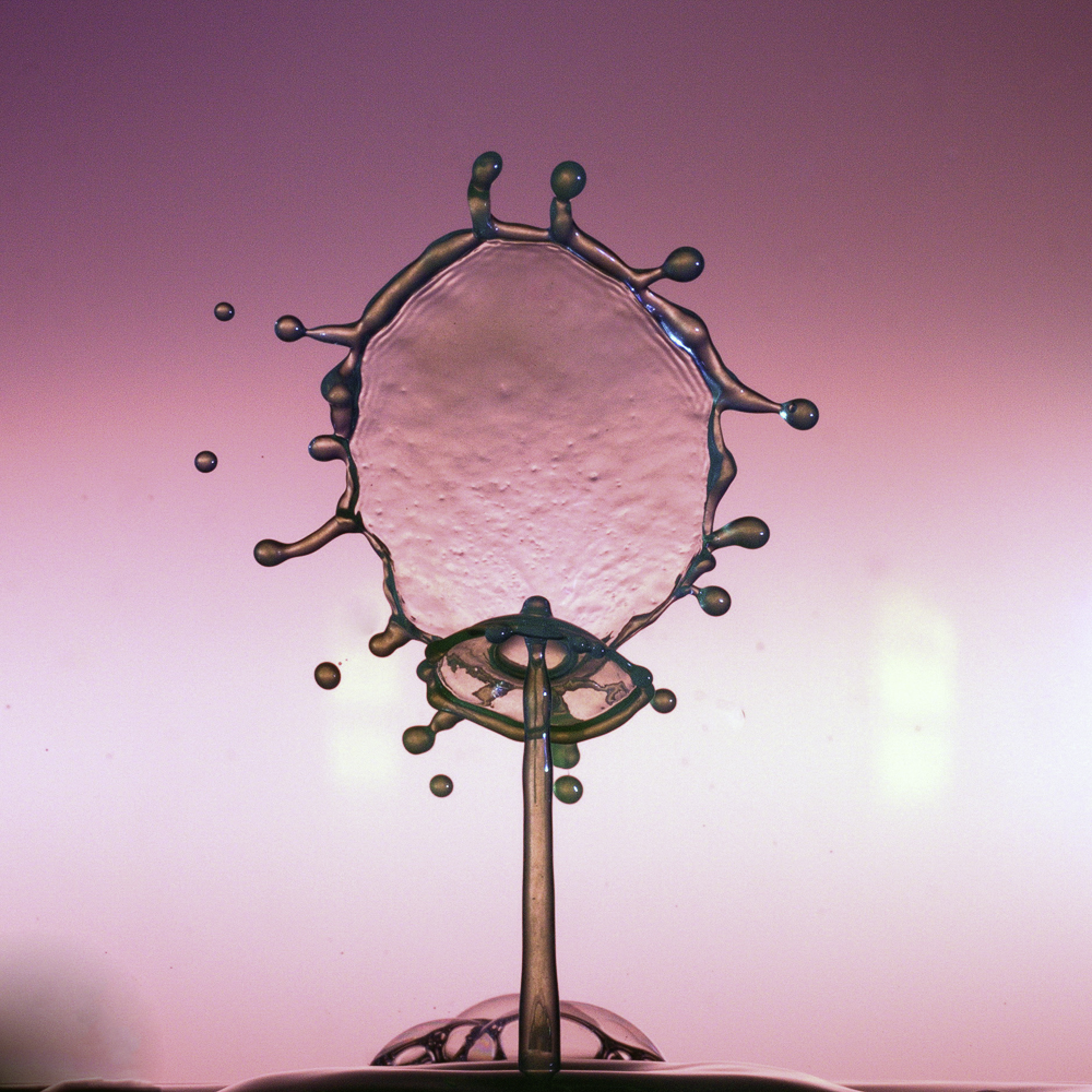

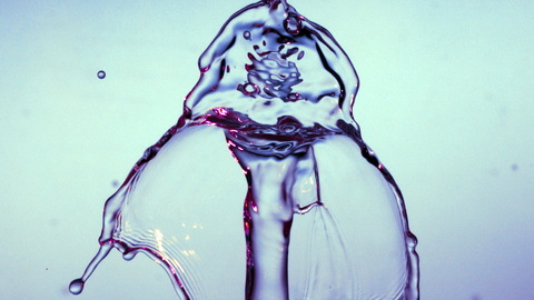

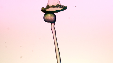

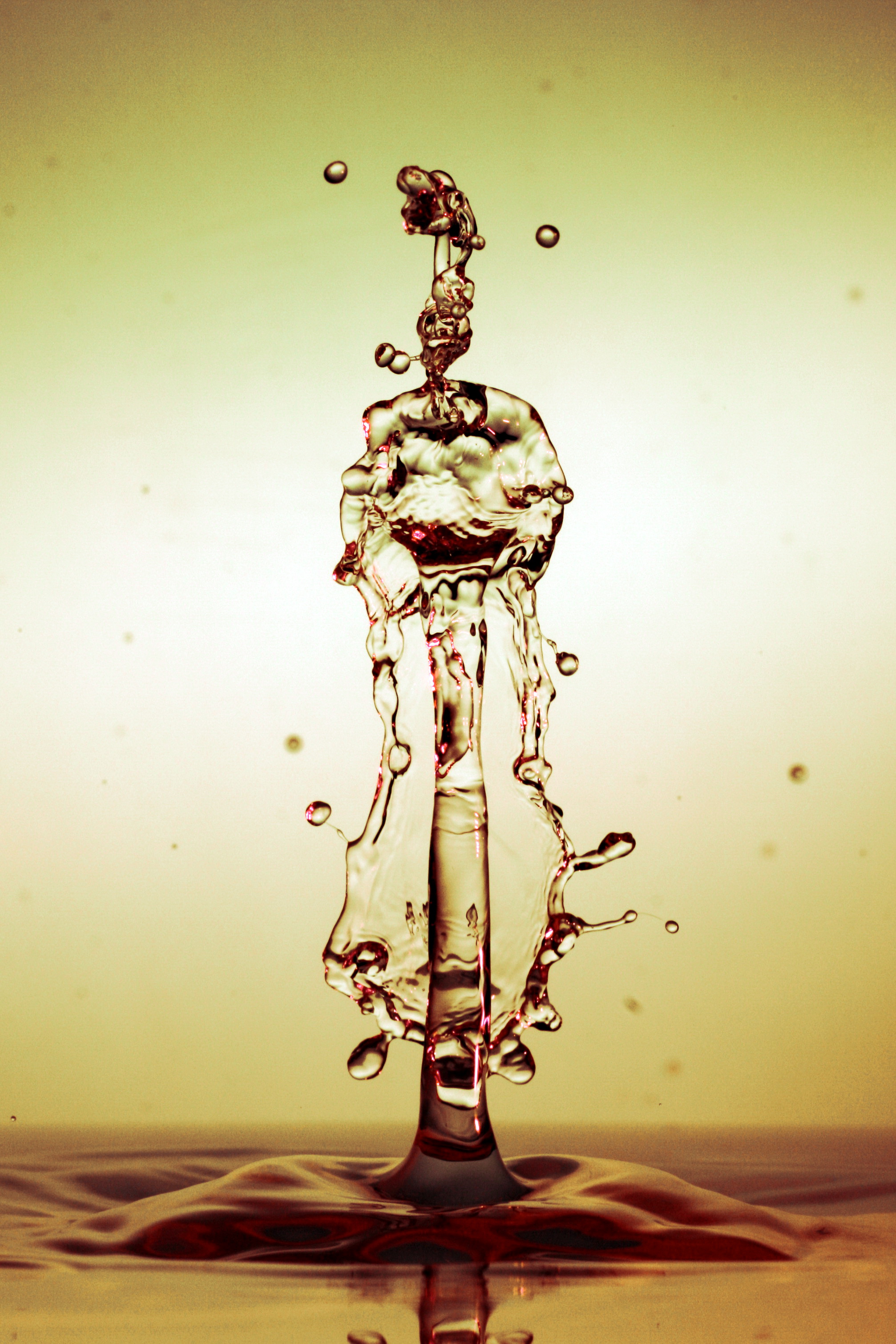

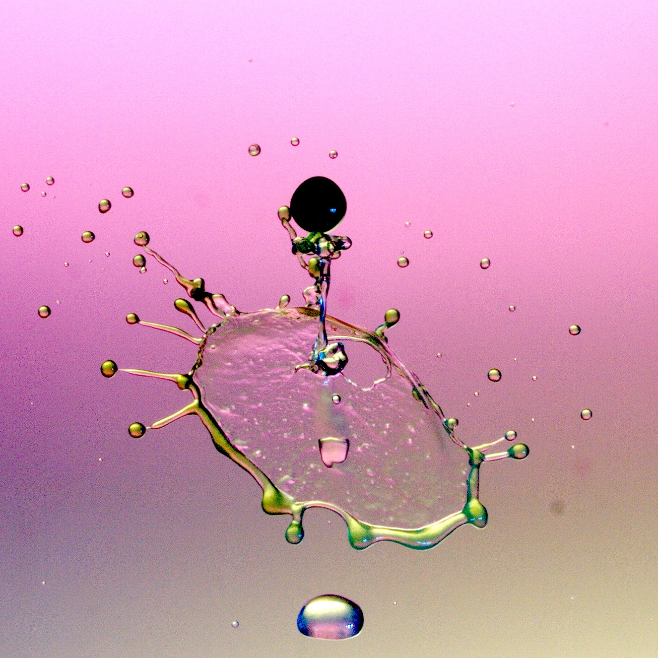

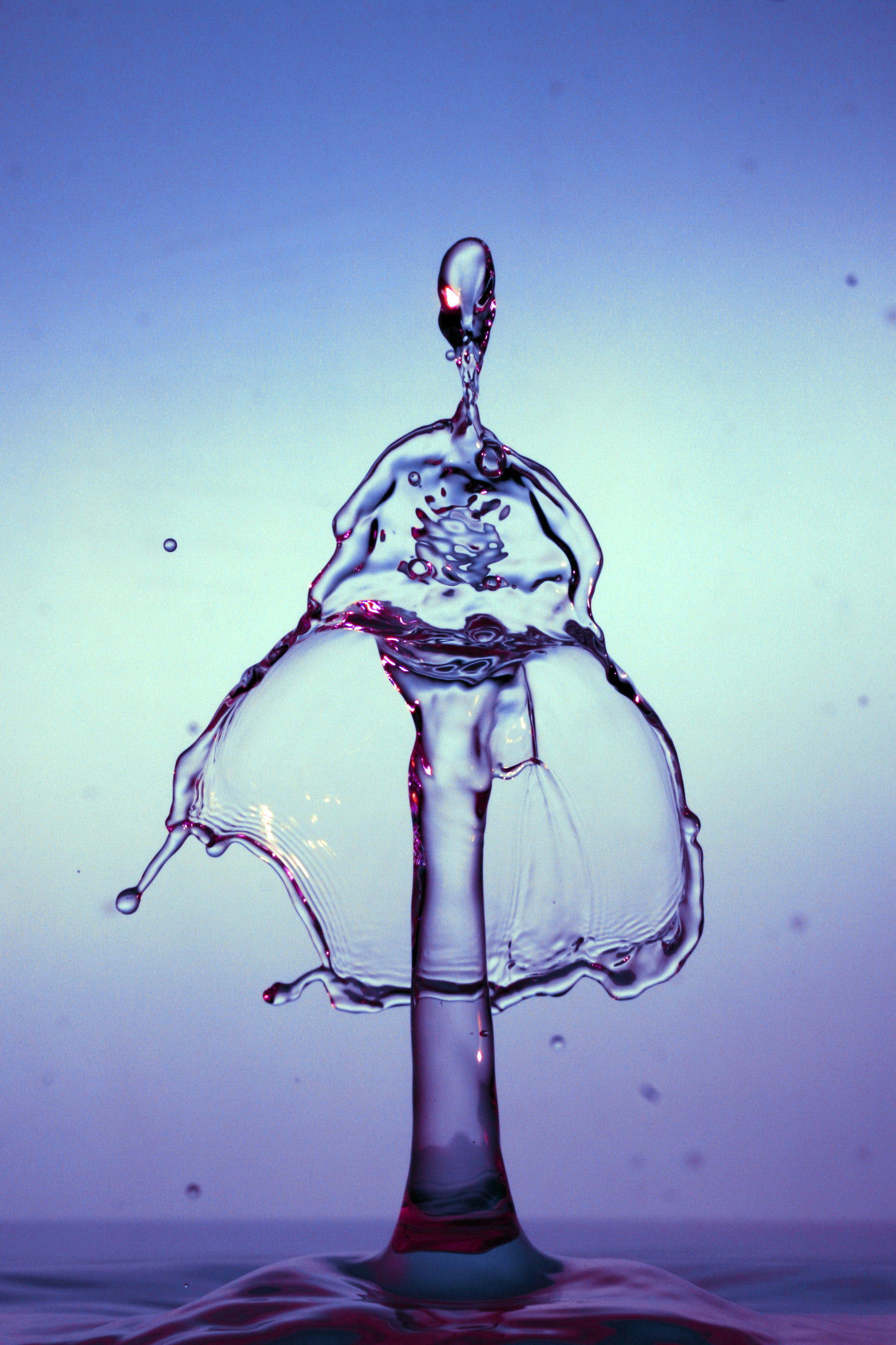

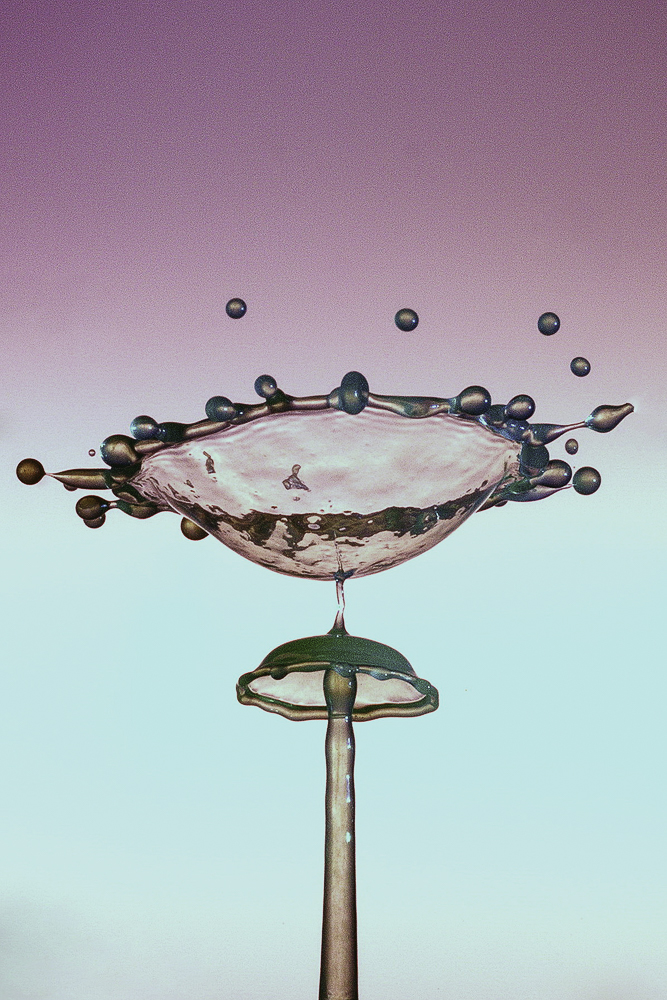

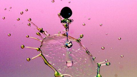

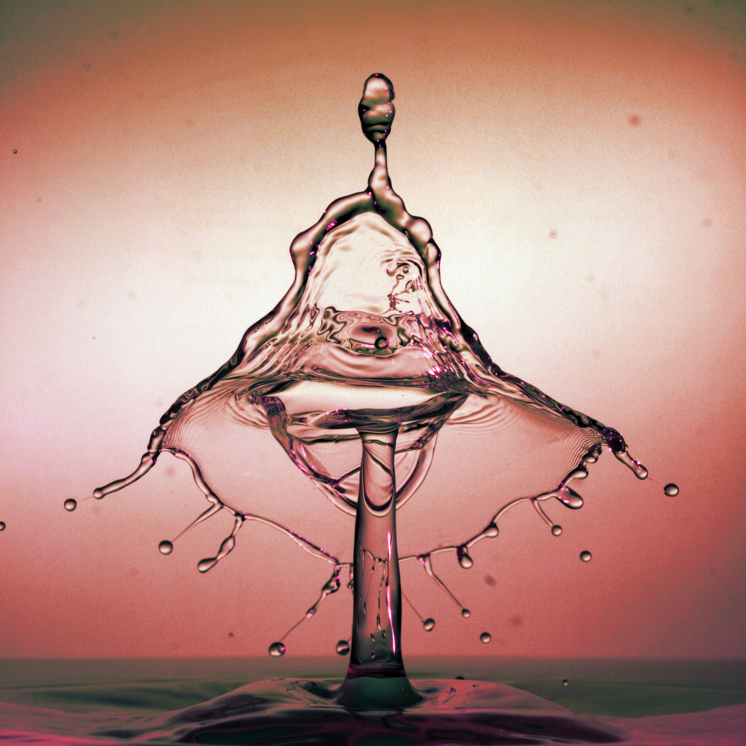

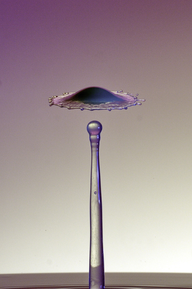

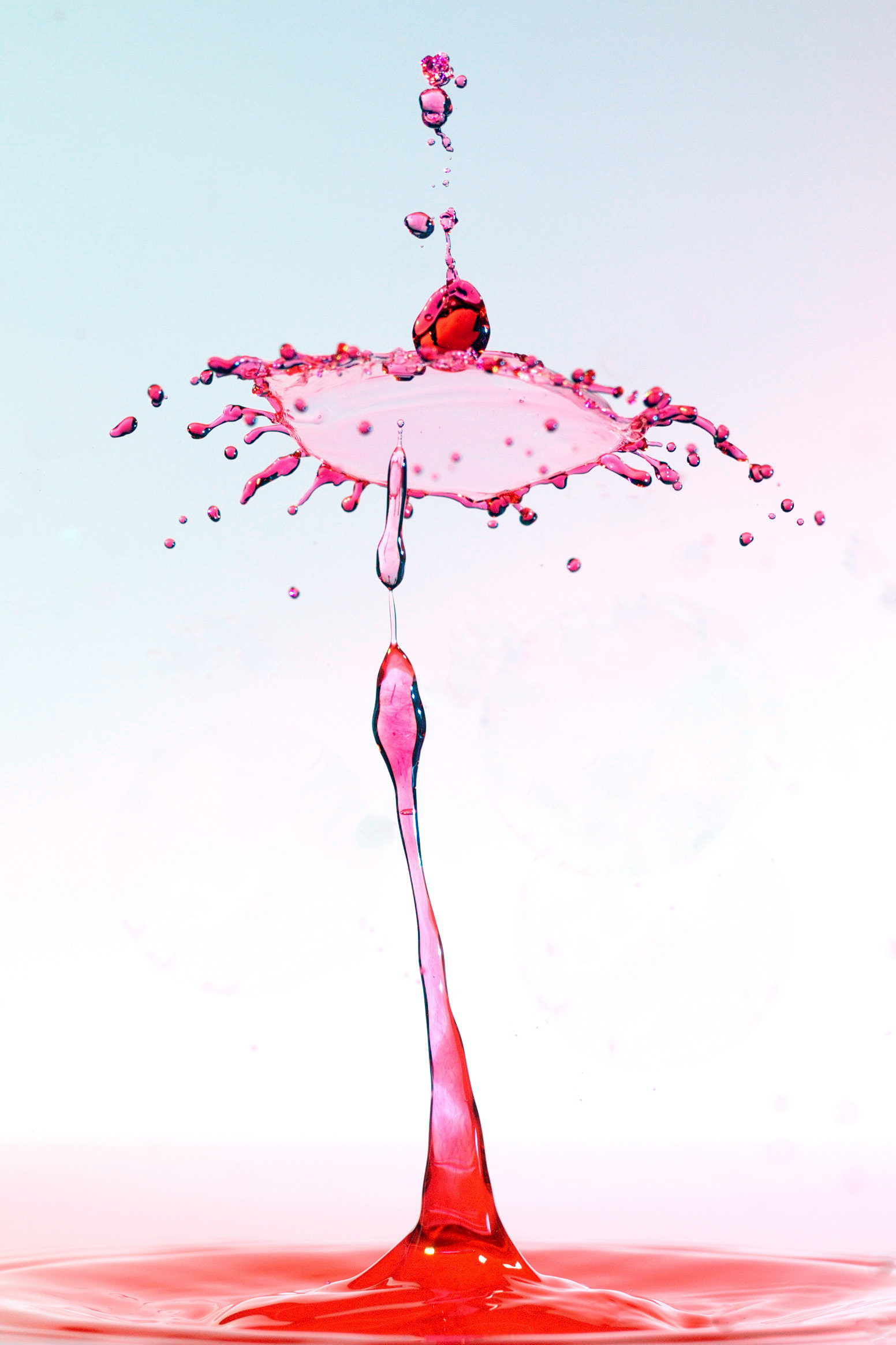

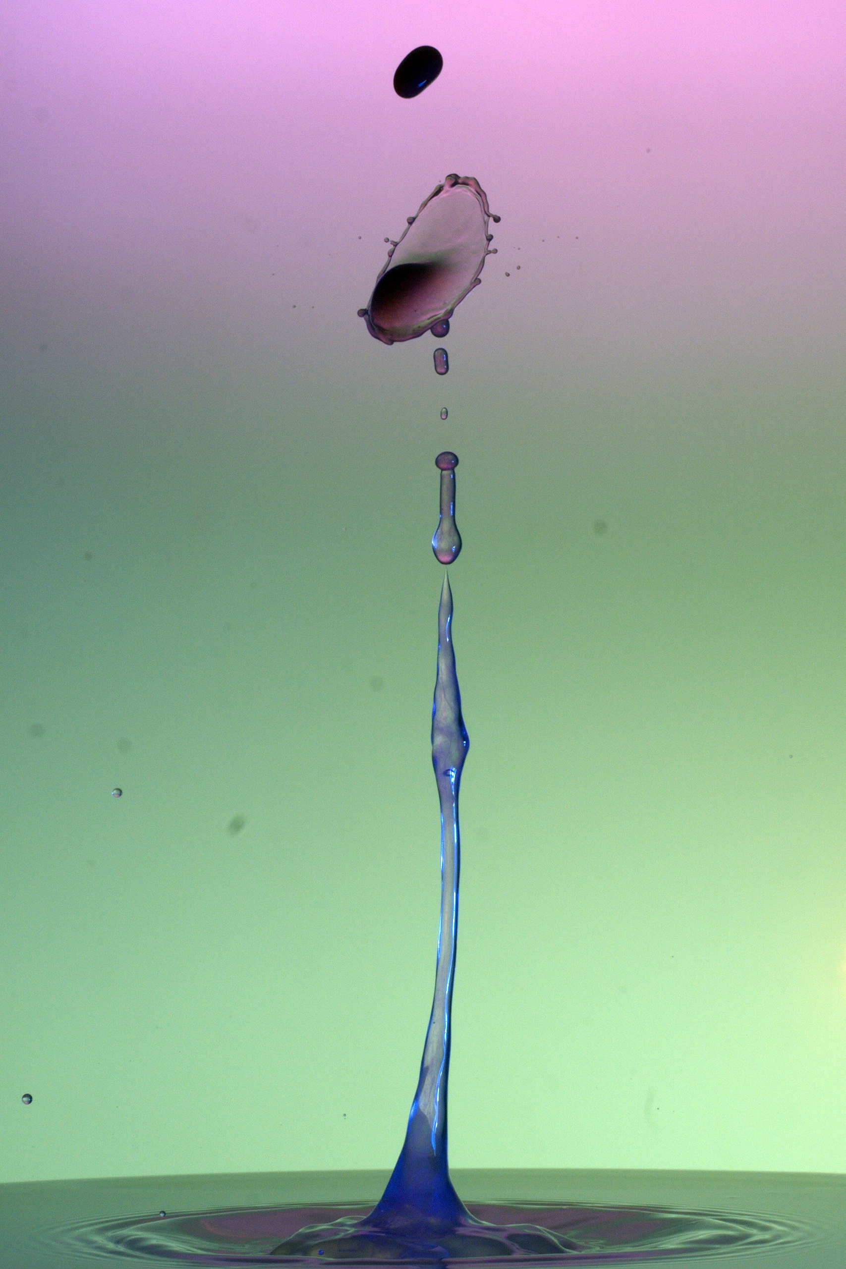

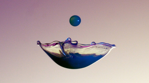

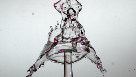

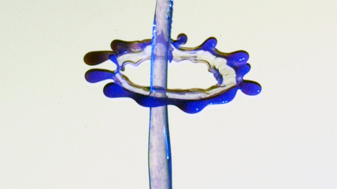

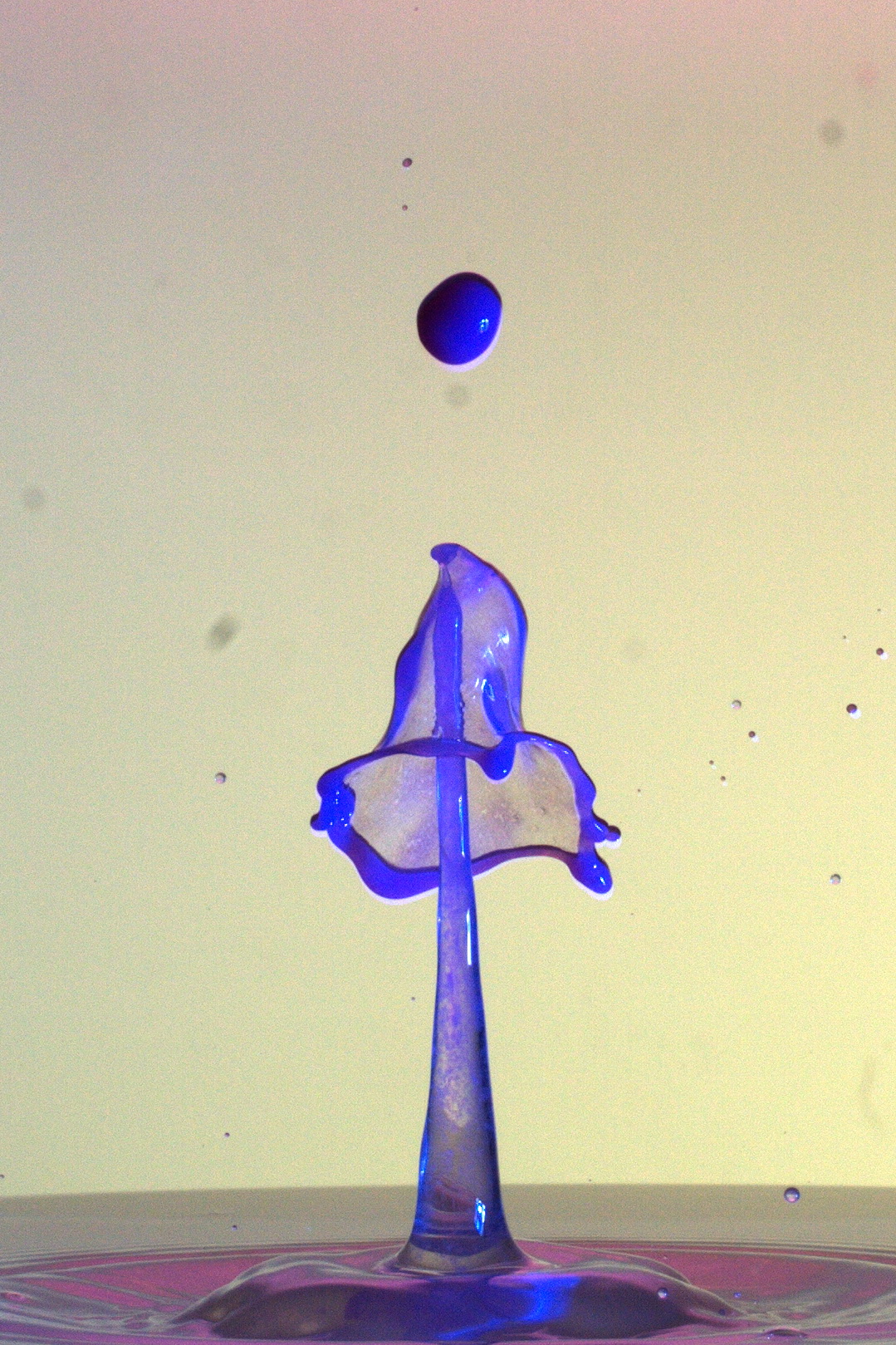

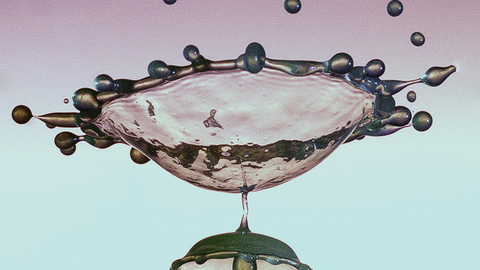

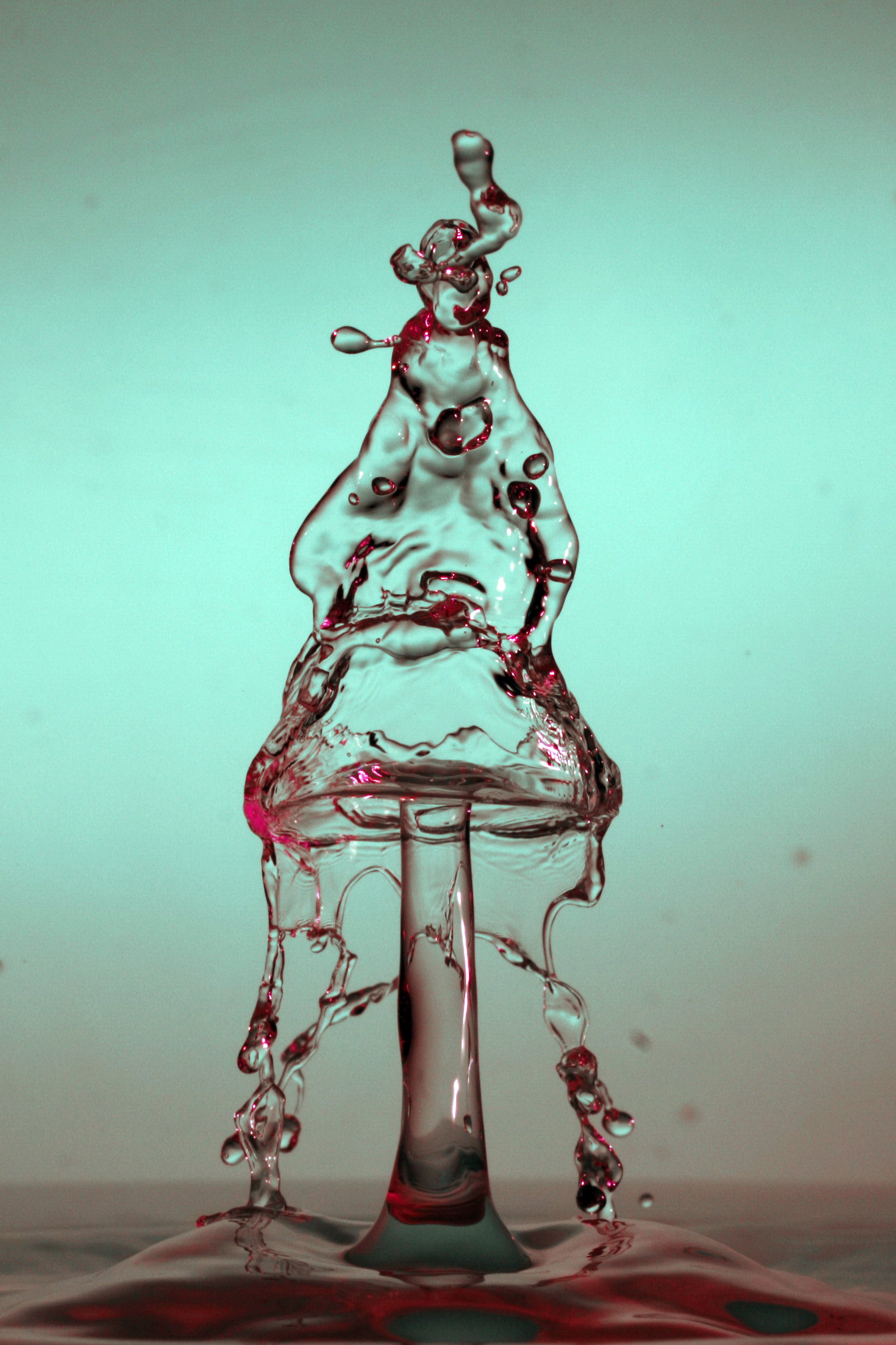

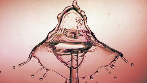

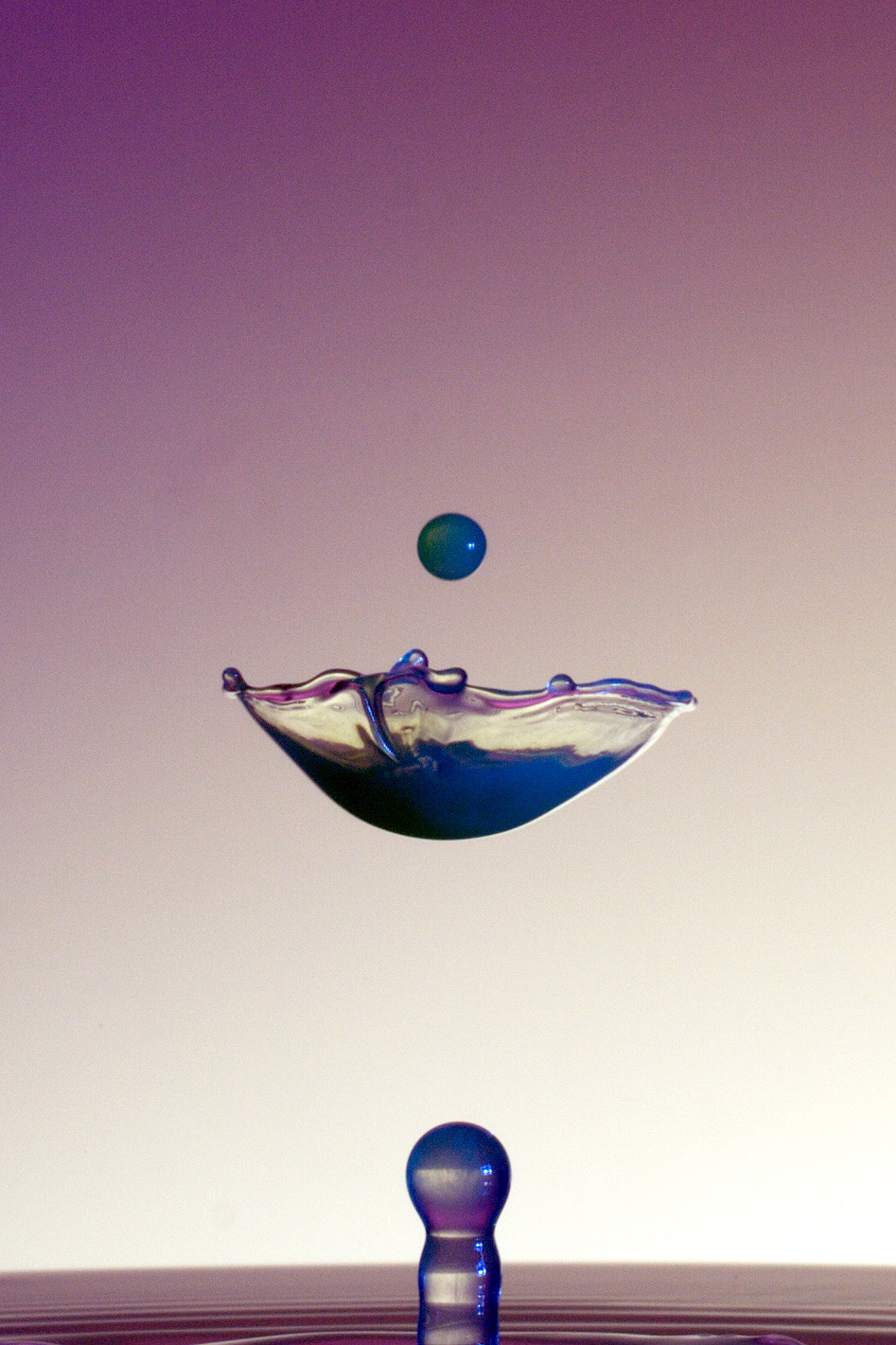

  • Vor Jahren habe ich mich ausführlich mit Tropfen-Fotografie beschäftigt.
    Der technische Aufwand ist recht groß.
    Hier ein paar meiner Fotos:
    oder
  • Der technische Aufwand ist recht groß.
    Das glaube ich gern. Welche Kamera hast du seinerzeit dafür benutzt?
  • Welche Kamera hast du seinerzeit dafür benutzt?
    Meistens meine Canon 5D mit 100er Makro.
    Arduino-Steurung für die Tropfapparatur und bis zu vier Blitzgeräten.
    oder
  • Klasse Bilder. Ich glaube, ohne den Aufwand bekommt man das auch nicht annähernd hin.
    Die ersten sehen aus wie tanzende Aliens im Ballettkleid. :thumbup: :thumbup:

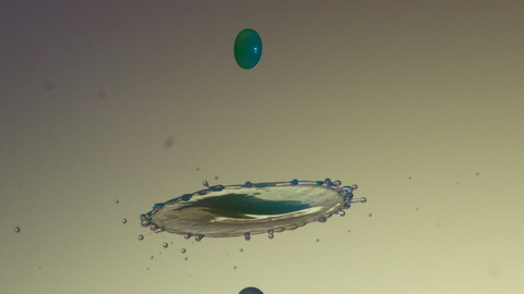

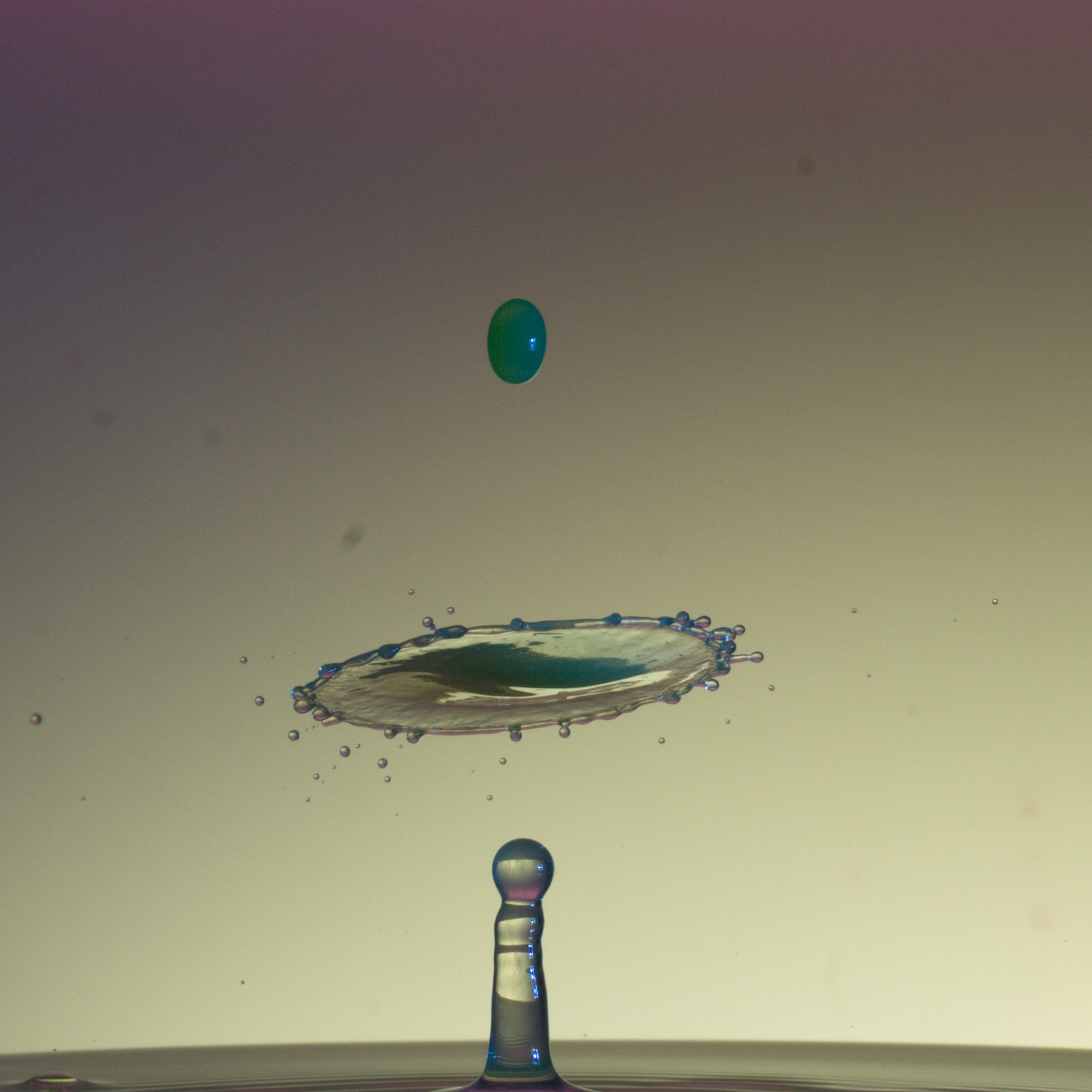

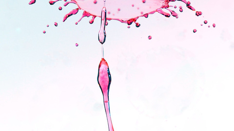

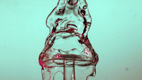

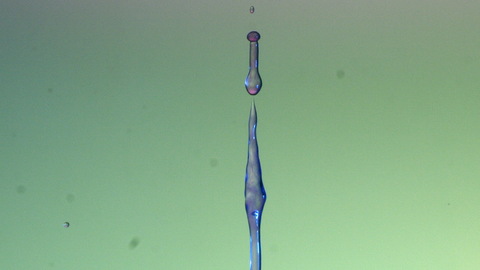

  • Tropfen-auf-Tropfen-Simulation
    Die Beispiel-Bilder sind alles "Tropfen-auf-Tropfen" Bilder.
    Übrigens braucht man dafür ca. eine 23 000 stel Sekunde Belichtungszeit :)

    Nun, das realisiert man nicht mehr mit der Kamera.
    Man nimmt regelbare Systemblitze und stellt sie auf die kleinste Leistung ein. Dann ist die Leuchtdauer so um eine 20 000stel Sekunde.Genau messen kann man das nicht mehr.
    Da dann der Blitz aber nur noch recht schwach leuchtet, btaucht man 3-4 davon.
    Im stockdunklen Raum hat man dann die benötigte Belichtungszeit.
    Der Kamera Verschluss kann da einfach beliebig offen bleiben.

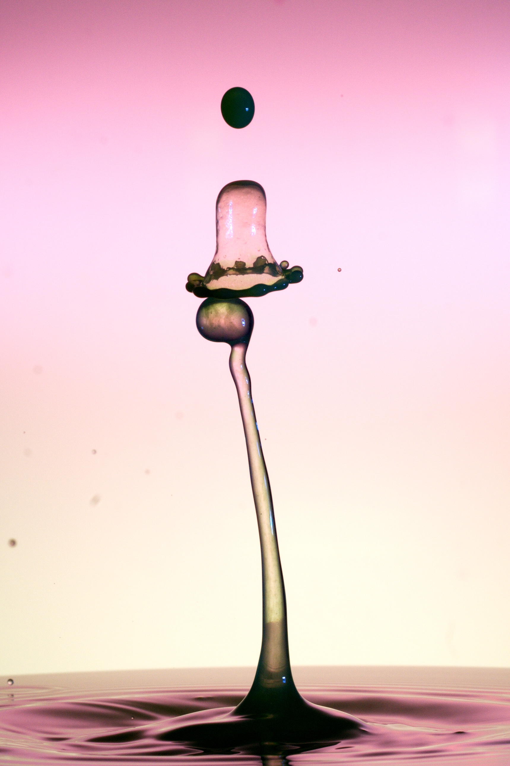

  • Zum Aufbau:
    - Ein Magnetventil öffnet und lässt einen definierten Tropfen frei.
    - eine Lichtschranke registriert den Tropfen und löst mit definierter Verzögerung (Fallzeit) die Blitze aus.
    -das alles wird von der Schaltung gesteuert / programmiert.
    Die Farben kommen durch verschiedene Möglichkeiten zu Stande:
    - nicht durch Nachbearbeitung der Bilder!
    - Die Blitze werden mit verschiedenen Farbfiltern versehen.
    - die Tropfflüssigkeit wird eingefärbt.
    Wichtig ist auch die Viskosität der Flüsigkeit.
