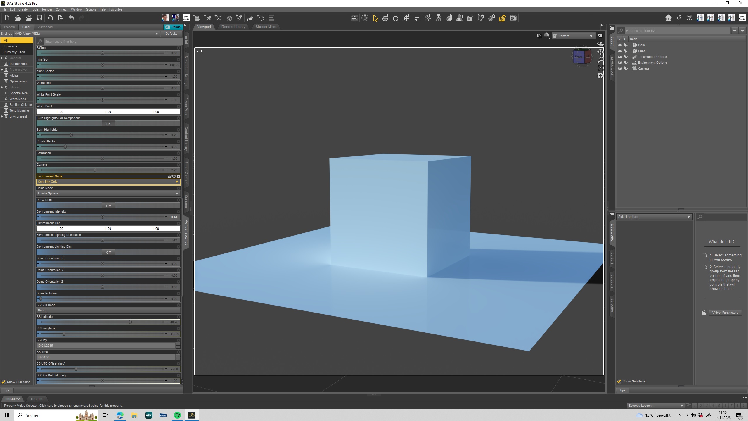

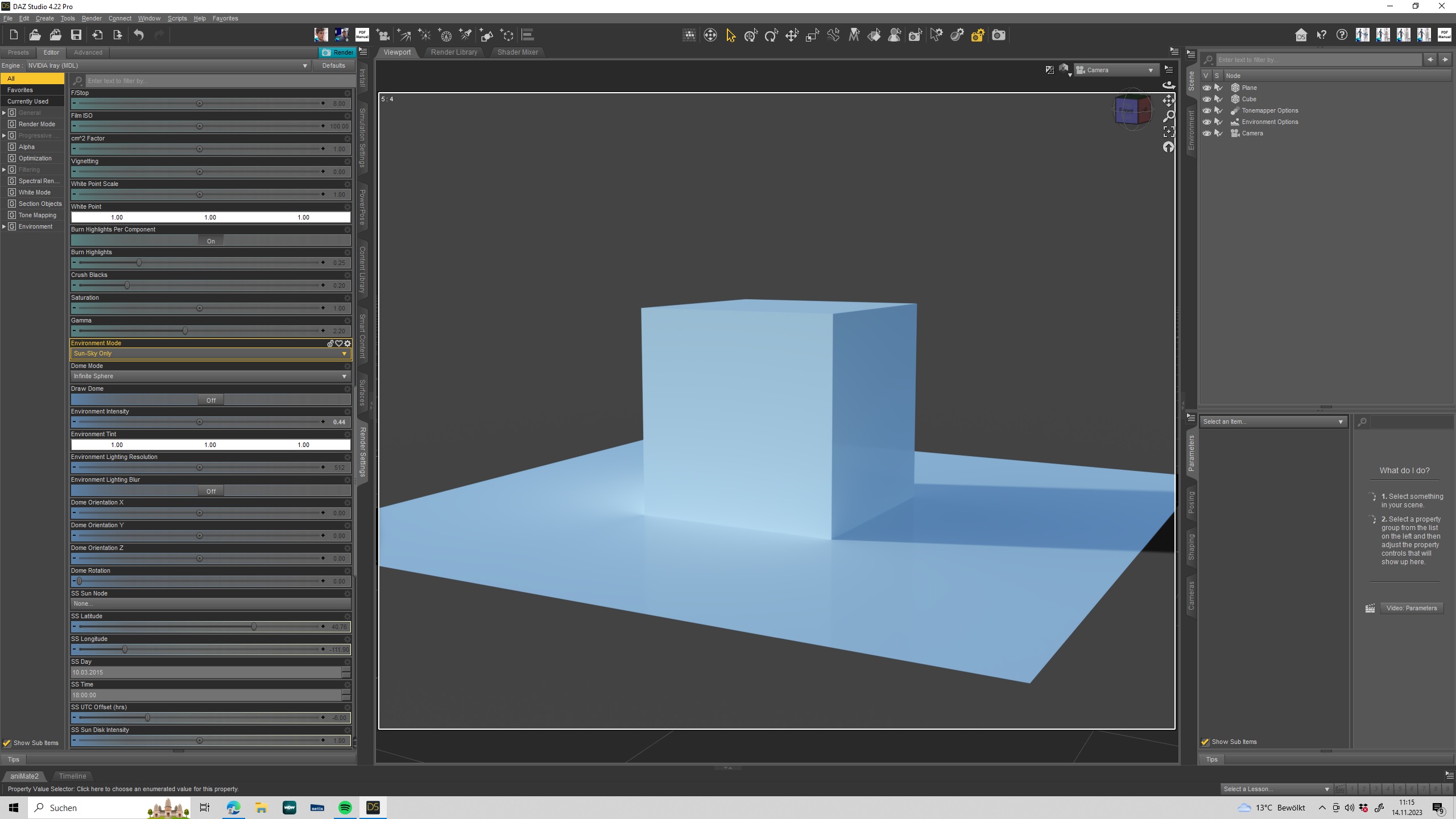

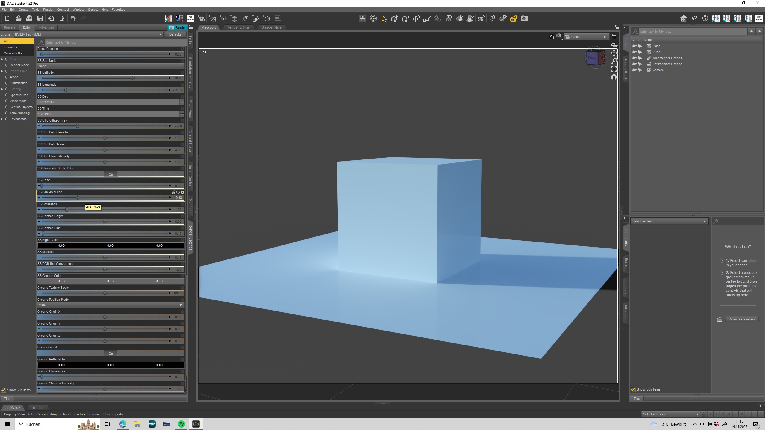

  • Ahoy und Avast,
    Nacht Szenen sind immer so eine Sache^^das richtige Einstellen beim Rendersetting is da so mancher Krampf.
    Es gibt natürlich Möglichkeiten ,das Rendersetting zu maximieren für ein schnelleres rendern.
    Bei Nachtszenen arbeite ich selber mit dem Rendersetting sun and sky only
    jetzt fangen die meisten den Fehler an ,an den Längen und Breitengrade rumzuspielen beim Setting oder die Uhrzahl zu verstellen,aber...
    lass das!
    Nun scroll beim Rendersetting nen bisschen und gehe zu SS-Blue Red Tint
    dort stellst du den Pegel auf Minus 40 % und mehr...
    und bei Enviroment Intensity auf den Pegel und schraubst ein bischen die Helligkeit runter ,nach gut dünken...
    Tadaaa, dann haste Nacht..

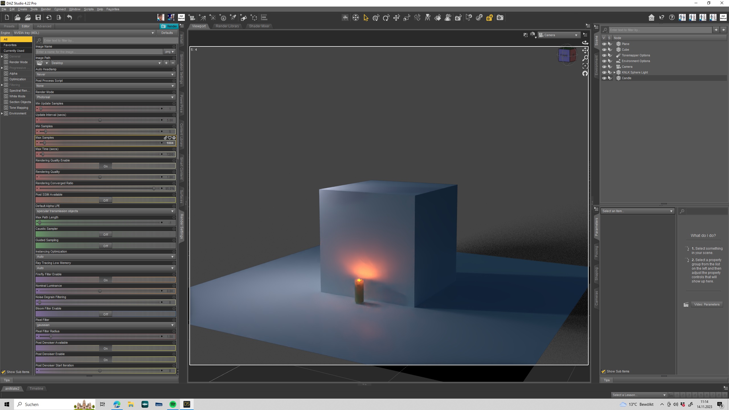

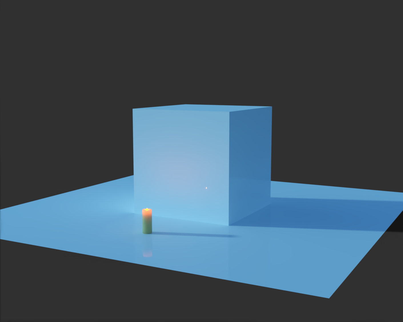

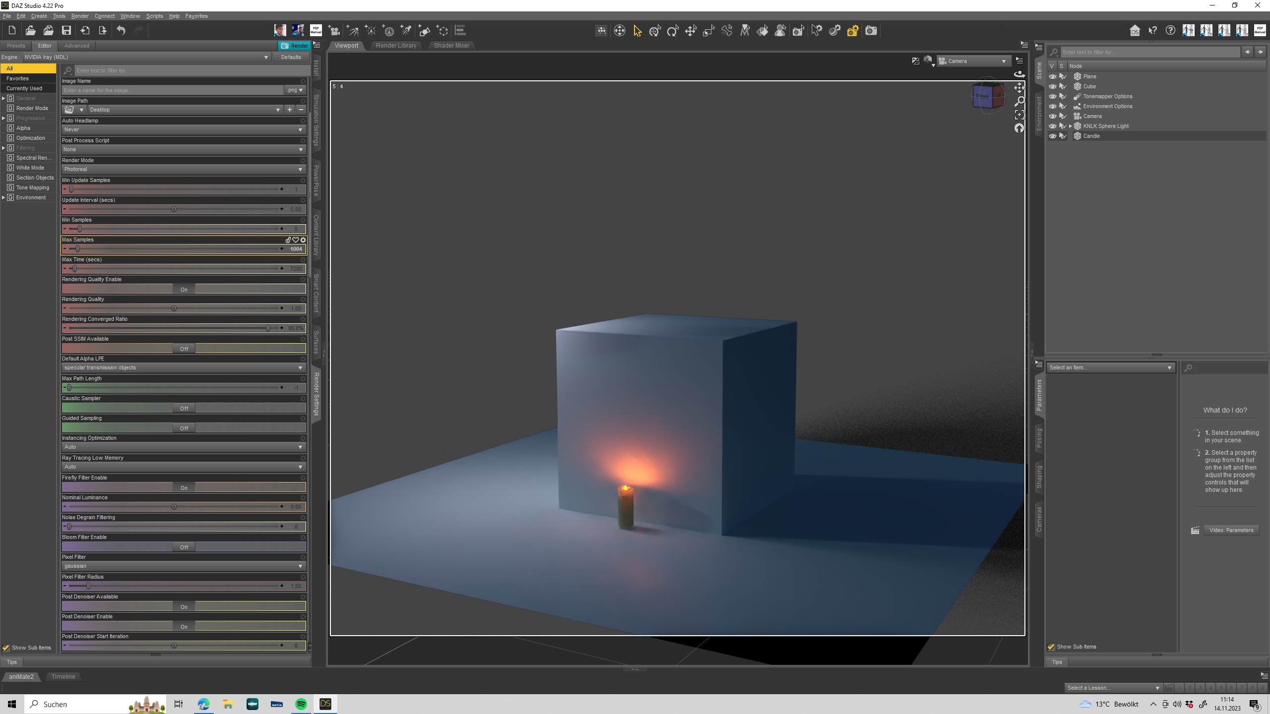

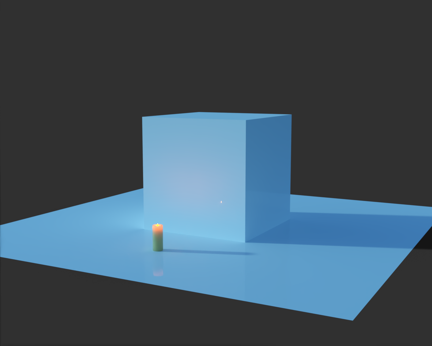

    Ich empfehle nun mit einen Ghostlight zu arbeiten um zb ein Kerzenlicht für eine schummrige Athmo oder Mondlicht von der Seite
    ich habe hier einen Einfall vom Mondlicht rechts und ein entzückendes Kerzchen Prop leuchtet fröhlich mit
    weitere Renderbeschleuniger ist zb . die Kamera auszustellen die Headlamp,das frisst auch viel Zeit
    beim Rendersetting, dann das Autoheadlamp Planel auf Never zu stellen
    und dann ein Rendermax einzustellen zb. Max Samples 1000 und Minus Samples bei 0
    das macht auch ein bischen flotter.
    Natürlich den Denoiser zu aktiveren von off auf ON beim rendersetting und voila`
    dies ist in sekundentakt entstanden
    12 Sekunden um genau zu sein
    Natürlich je mehr Action in deiner Szene los ist,wie sehr viele Figuren mit Klamotten und Haaren oder viele Props mit sehr hochdetaillierten Shadern und Texturen geht natürlich das rendern wieder langsamer.^^dementsprechend ,mein Rat ,alles was hinter der Kamera ist,kann weg .Sieht niemand und kostet Zeit.
    Aber da gibt es auch einige Tricks um dies zu minimieren-frag sonst mal nach oder ich mach mal ein Tutorial dazu
