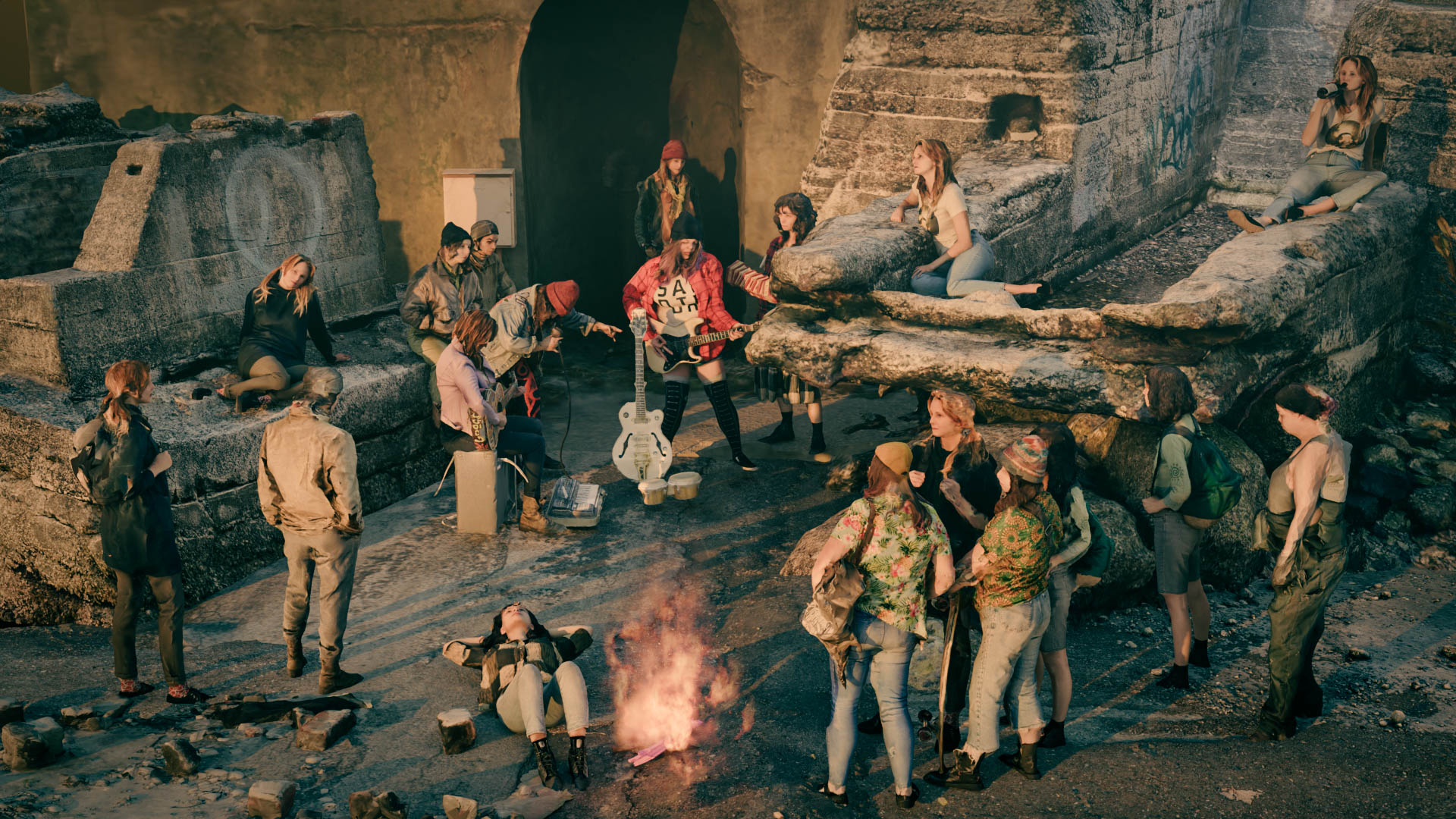

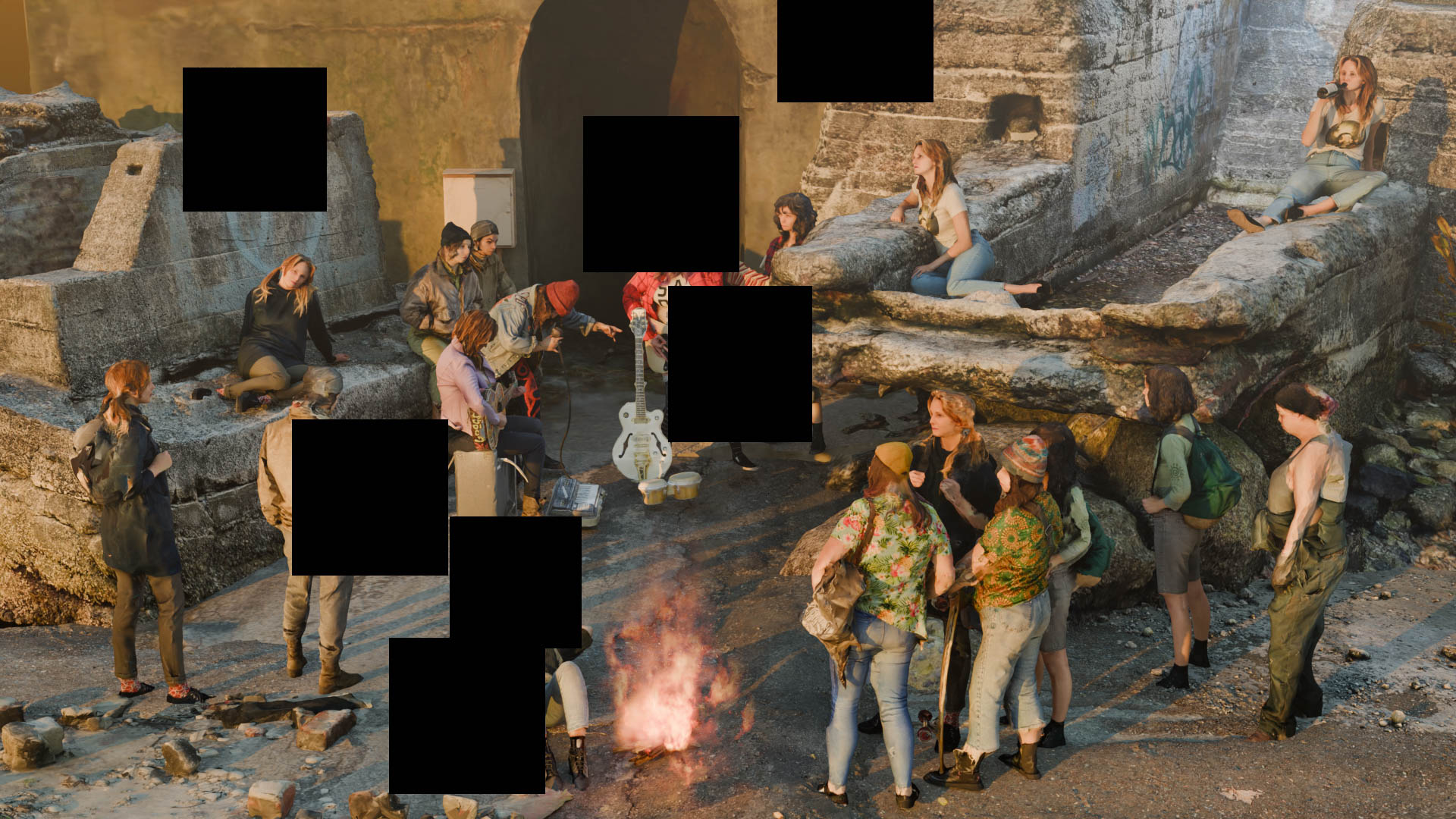

  • Ich habe nun schon mehrfach folgenden Fehler erhalten:
    Render mit Cycles.
    Bei 4096 Samples ergeben sich schwarze Bereiche im finalen Bild
    Bei z.B. 1024 Samples ist alles ok.
    Kann jemand etwas dazu sagen?

  • Hab ich so auch noch nicht gesehen. Probier mal, ob's evtl. mit 'ner kleineren Tilesize unter Performance weggeht.

    Ich würde auch auf ein fehler beim Tiling Tippen,
    Da deine Hardware ja gut war, würde ich bei Performance "Use Tilling" abschalten
  • Vermute du hast das Bild als Ganzes gerendert.
    Um herauszufinden ob Blender oder deine Grafikkarte das Problem ist, könntest du evtl. das Bild aus der Camera-Perspektive in 2 Teile oder mehr Teile rendern,
    quasi unterteilen.
