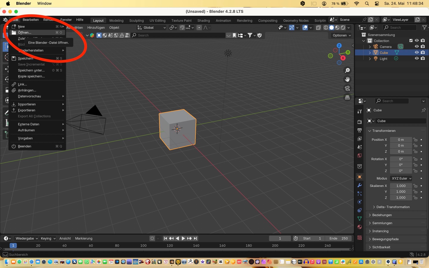

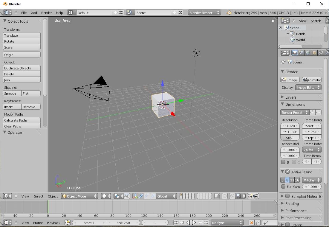

Warum willst Du's importieren, wenn Du es doch einfach öffnen kannst?
Und wie geht einfach öffnen?
Wo ist die Option im Menü?
Ich weiß nicht ob sich Blender Dateien neuerer Versionen mit der 2.5 überhaupt noch mit Open öffnen lassen. Da hat sich zuviel verändert. Eventuell geht es noch mit Append. Das ist auch unter File zu finden, aber auch da musst Du wissen wie das Objekt genau genannt wurde in der originalen Datei. Wohl dem der seine Objekte in Blender ordentlich benannt hat.

Der Import geht per Open, aber Model erscheint nicht.

Hast Du denn schon Append anstatt Open versucht, wie Kushanku vorgeschlagen hat?

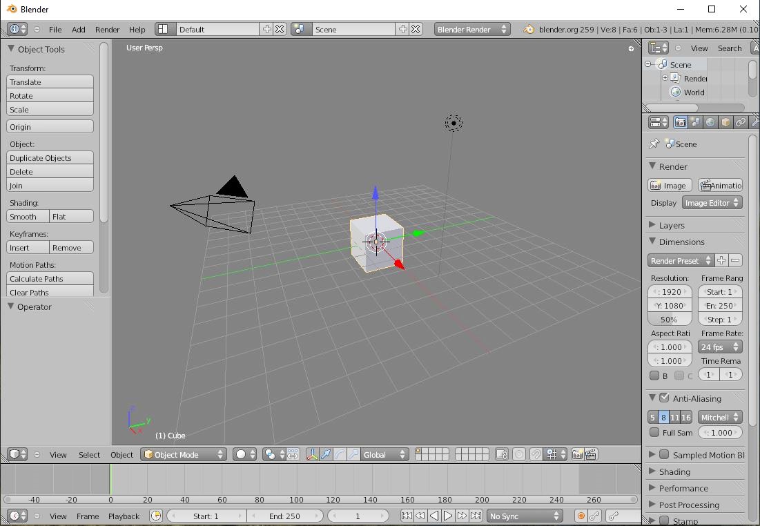

Hm... - also grundsätzlich sollte das gehen, allerdings werden alle Datenstrukturen, die Blender 2.5 noch nicht kennt, wahrscheinlich raus fliegen. - Evtl. gibt es auch eine Fehlermeldung oder es stürzt ab.
5 min. später:
Hab's jetzt mal gestestet: Blender 2.79 stürzt jedes mal ab, wenn ich versuche, eine mit 2.83 erstellte blend-Datei zu öffnen.
