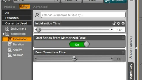

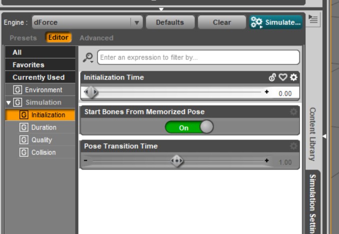

  • Puh, das ist ein wenig kryptisch, was Du da schreibst. Ich verstehe das Problem nicht so ganz, es könnte aber folgendes sein:
    Du ziehst einer Figur ein Kleidungsstück mit dForce-fähiger Kleidung an und simulierst die Kleidung dann. Nun stellst Du nach der Simulation fest, dass die Kleidung nicht ganz so schön gefallen ist, wie Du das wolltest und Du möchtest die Pose leicht verändern und neu simulieren.
    Das stellt kein Problem dar: Du kannst die Pose anpassen und einfach neu auf Simulate klicken. Sofern Du in den dForce-Einstellungen "Simulate Bones from memorized Pose" eingestellt hast, läuft die Simulation einfach neu von vorne.
    Sofern Du diesen Haken nicht gesetzt hast, kannst Du auf das kleine Symbol rechts neben dem "Simulate..."-Button klicken und dort den Eintrag "Clear Simulation Data" auswählen. Dadurch wird die Simulation zurückgesetzt, aber die Einstellungen bleiben erhalten.
  • Wie SmidA schon schrieb, kannst du auf 'Clear' klicken, dann wird die Kleidung zurückgesetzt.
    Wie ich immer sage: dForce ist eine Diva.
    Eigentlich folgt dForce auch ungewöhnlicheren Morphs. Du könntest auch 'Start Bones From Memorized Pose' auf off stellen, dann bleibt die Pose erhalten. Außerdem kann man auch noch Einstellungen im Surface Tab zu dForce vornehmen und auch über die Animationsleiste.

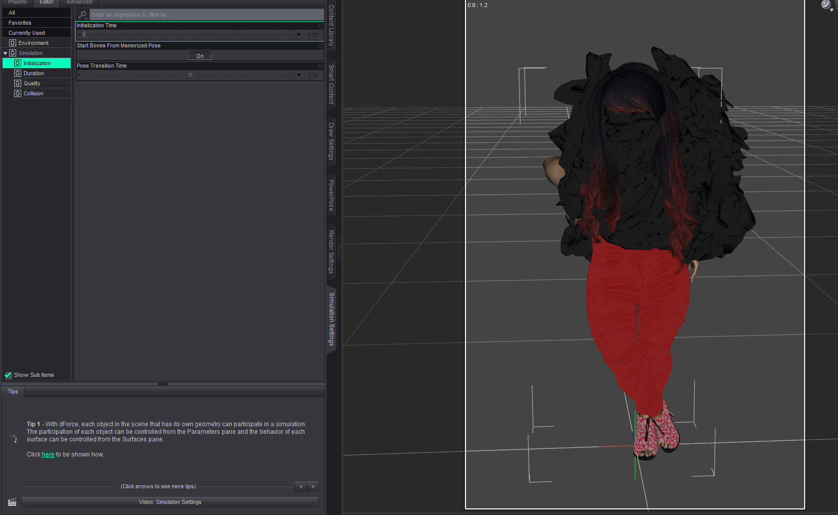

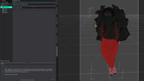

  • weiß jemand warum es jetzt so aussieht passiert immer wenn ich meine Damen so klein mache
    Wie sieht denn das vorher aus. Ist das ein Ellenbogen auf der einen Seite und berührt eventuell eine Hand die Kleidung, dann könnte das ebenfalls stören. Also Hände weg von Körper, jedenfalls genug Luft lassen und erst nach einer Simulation anlegen. Welchen Einfluss die Größen von Charakteren haben, weiß ich nicht, in Grenzen sind ja meistens Einstelloptionen vorhanden, nur halt in Grenzen und nicht beliebig.
  • Wenn ich mehrere DForce Objekte an der Figur habe, simuliere ich diese immer einzeln und benutze die Timeline mit Keyframes, um bessere Ergebnisse zu erzielen. Kommt es dennoch zu "Explosionen" kann man über das Surface-Tab die DForce-Eigenschaften der Kleidung optimieren, was jedoch schon eher was für Experten ist. Wenn du Kleidung und Haare simulieren möchtest, würde ich generell zuerst die Kleidung laden, dann simulieren und bei Erfolg die Simulation "freezen". Dann die Haare laden und diese simulieren. Wenn dir das Ergebnis der Haarsimulation nicht zusagt, kannst du die Environmentoptionen im DForcesetting anpassen und neu simulieren. Den "Clearbutton" solltest du hier nach Möglichkeit vermeiden, da sonst auch wieder die Kleidung resettet wird.
