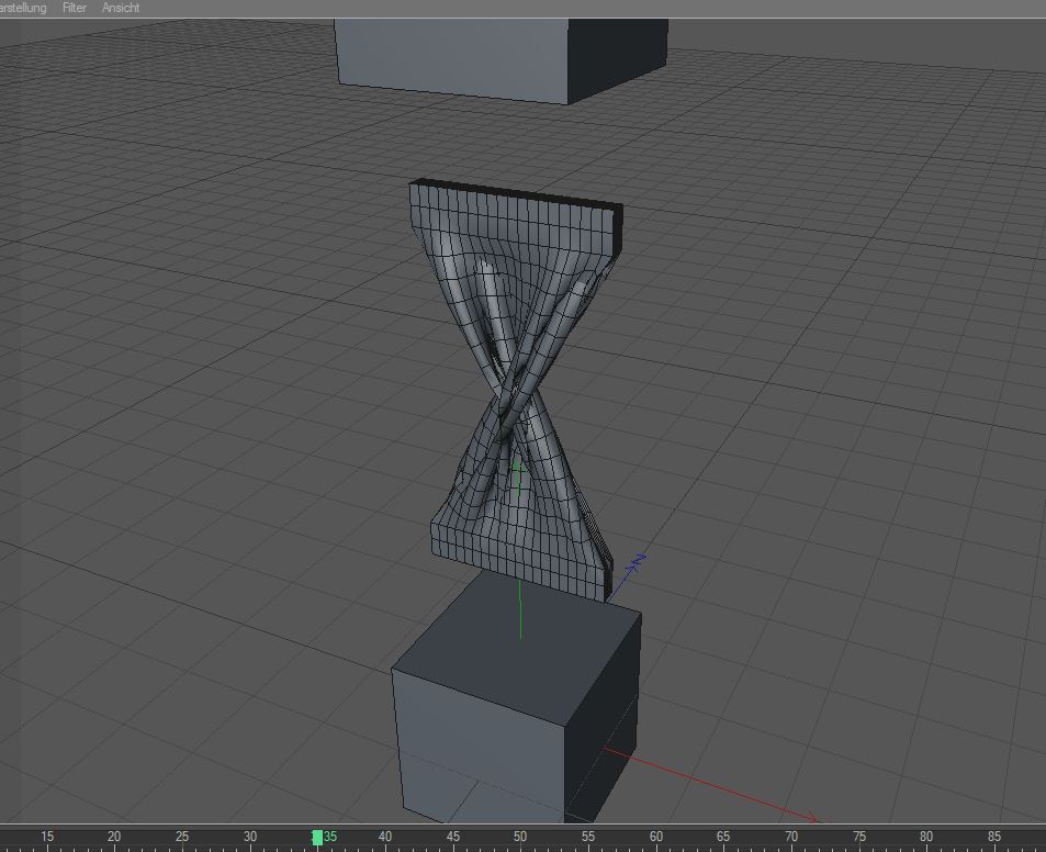

    Also ein paar Tuts angesehen, gelesen und probiert. Ich bin am Ende. :(
    Ich hab in Cinema 4D mittels Cloth Tag eine Drehung gemacht und auch mit Selbstkollision -> Einfach nur Mist.
    Im BIld hatte ich einen Würfel genommen. Aber auch mit einer Plane sieht es nicht anders aus. (Ich denke mich zu erinnern irgendwann einmal gelesen zu haben, dass man "Primitives" nicht mit Selbstkollision verwenden sollte, eben wegen "verrückter Ergebnisse".)
    Naja:
    Bones, Verdrehen (Da fehlte dann das Stauchen) war noch schlimmer.
    Vielleicht hat noch jemand eine Idee, wie man dieses gedrehte falten der Schnüre noch hinbekommen könnte. Ohne ewiges Einzelpoly- und Punkte schupsen?

    Ich habe zwar kein Cinema, aber ich glaube Du gehst da falsch ran an die Sache.
    Hier ist ein älteres Videotut von Blender. Das das mit Blender gemacht wird tut hier nichts zur Sache. Es geht mir um die Herangehensweise. Du wirst da ums Polygoneschubsen und etwas fieseliges Modelling nicht herumkommen.
    Die kleinstmögliche Gemeinsamkeit modellieren und dann mit Array vervielfältigen. Kleinststrukturen dann mit Texturen darstellen.
    Wenn Du gut mit Deinem Cinema kannst, dann wirst Du die entsprechenden Tools finden. Wenn nicht, musst Du warten bis sich jemand meldet der Cinema hat.
  • Ich frage mich ja, ob Du nicht mit einfachen Maps schneller zum Ziel kommst - gescheite Displacementmap sollte da doch schon ausreichen, oder? Es geht doch um den Effekt und nicht darum, das mit zusätzlichen Ebenen nachzubauen, oder irre ich mich da?

    Das heißt Verdrehen. Allerdings dreht es alles und die flache Seite bleibt nicht flach.

    Es geht mir wirklich um die echten Polygone. Für Displacements bin ich zu doof.
    Aber mein Wissensstand des 3ds ist hoffnungslos veraltet. Ich hab seit wenigstens 5-8 Jahren nichts mehr in 3D gemacht. (Displacements und Unterschneidung war doch problematisch, oder nicht?)
    Allerdings ist das für die Schnurstruktur bestens geeignet.

  • Also ich sehe hier auch tatsächlich die schnellste und sinnvollste Lösung in einer Displacement - oder Normalmap. Um nicht backen zu müssen, könnte man den gesamten Griff nach einer gemalten Graustufen-Heightmap in einem Terrain-Editor (Vue, Bryce, Carrara - weiß nicht ob C4D auch sowas hat) anfertigen und das sich ergebende "Terrain"-Objekt als obj oder fbx exportieren. Besteht dann zwar aus Dreiecks-Meshes, aber Hauptsache, es ist sauber und es entstehen keine "Non-manifolds".
    Irgendwo muss es doch eine gescheite Vorlage als Draufsicht geben, die man als Basis zum Malen nehmen könnte.
    Es kommt darauf an, was smoerebroet nun genau mit dem Schwert vorhat. Wenn ein Closeup-Render geplant ist, wird Bump nicht ausreichen, und Displacement ist problematisch, wenn mit Iray gerendert werden soll...
