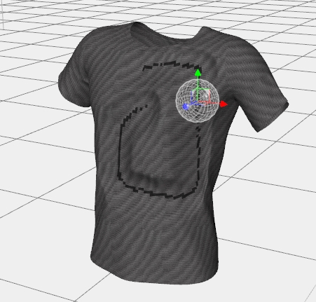

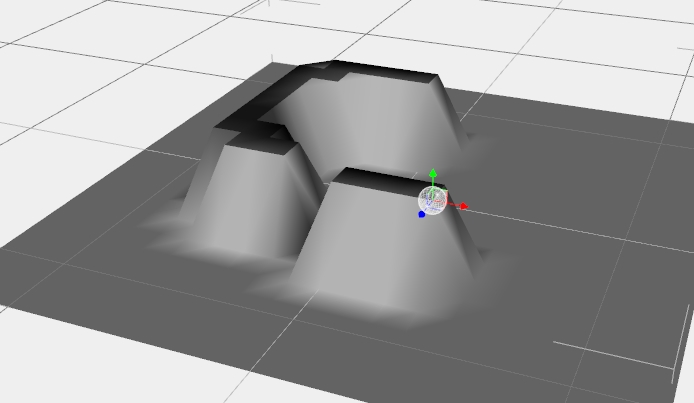

Also auf der Plane funktioniert das Nachzeichnen, wenn auch etwas grob und natürlich anders als im Video. Scheit aber zu passen.
An der Kleidung gehts auch, aber man muss mit der Maus die Stelle auswählen. Ich wollte gestern nur einen bestimmten Unterknoten bearbeiten und das geht nur, wenn man ihn mit der Maus direkt trifft. Also nicht im Scene -Tab.
Natürlich weil im Video die Plane mehr Polygone hat

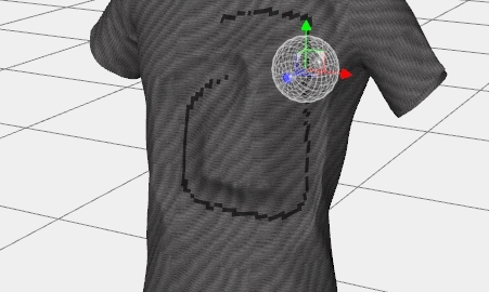

Danke mal, aber wie kriegst du diese Striche hin, die du da zeichnest?
Hab ich nie hin bekommen.
