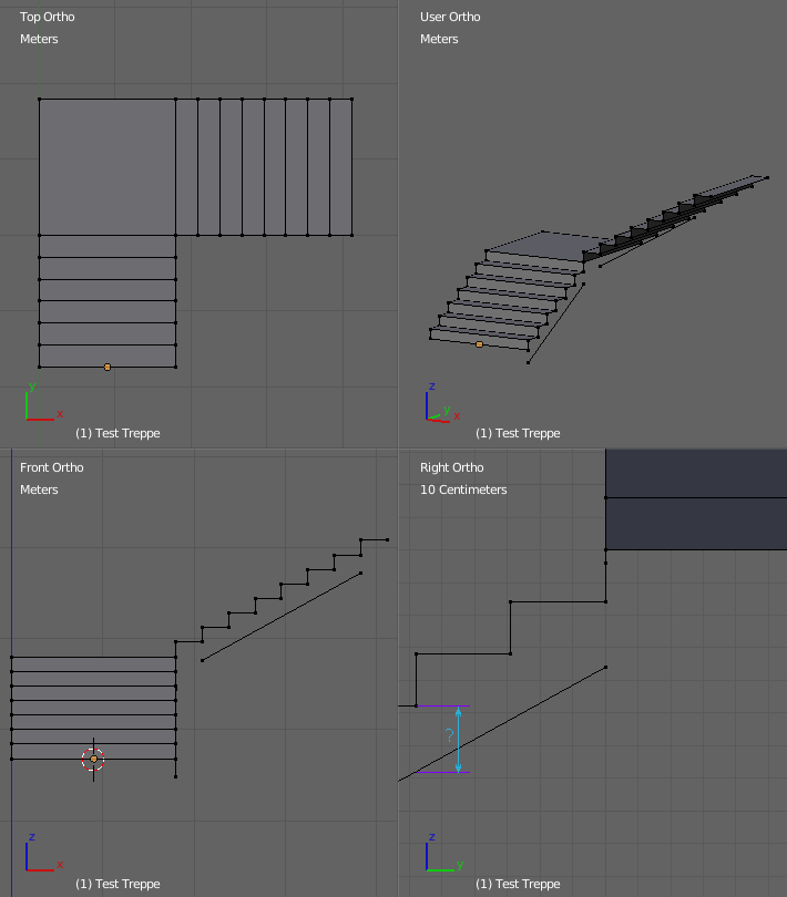

    hab mal 'ne Frage an die Architekten unter Euch: Und zwar hab ich hier so eine Treppe, im Fachjargon L-Podest-Treppe genannt. Die soll im fertigen Gebäude wie eine (Stahl) Betontreppe aussehen. Die Frage ist jetzt, wie gross der Abstand von der Auftritt-fläche nach unten sein muss/sollte, so wie in der Seitenansicht unten rechts eingezeichnet, damit das ganze stabil wird. Gibt es da 'ne Formel für?
    Im Neufert (39. Auflage, S. 132ff) steht dazu leider nichts aufschlussreiches drin, und bei Tante Wiki auch nicht. :(

  • Nee, er meint die Dicke des Treppenlaufs. Das hängt von Material und Auflager ab.
    Wenn's nur um die Plausibilität eine Modells geht, liegt die meist zwischen 10 und 20 cm bei 'ner üblichen Betontreppe.
    Wenn's um die Stabilität geht, kommst Du um den Statiker nicht rum.

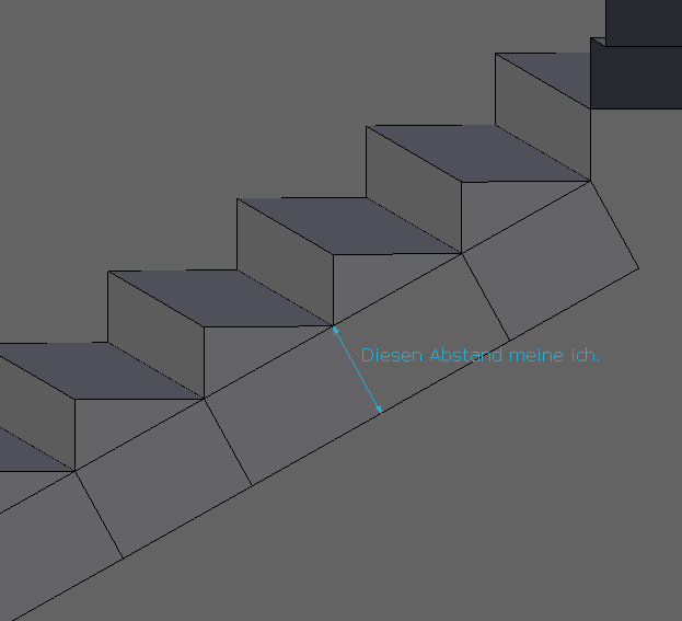

    Wenn man so will also praktisch die "Deckenstärke", oder die Stärke der schrägen Ebene unter der Lauffläche der Treppe. - Keine Ahnung, wie der korrekt heisst.
    Ach so ja, in Blender kann mir das natürlich egal sein, stimmt. Aber das ganze soll so aussehen, das man es sehr wahrscheinlich wirklich bauen kann. Und da ergibt es nun mal keinen Sinn, wenn diese schräge Ebene bei einer Betontreppe (29/16) beispielsweise nur 2cm dick ist. Das würde nicht halten; - nicht mal das Eigengewicht.

    Steht da nicht drin. Diese Treppenläufe werden aber oft als Betonfertigteile mit Typenstatik eingebaut. Also müsstes du auf Seiten von Betonfertigteilherstellern fündig werden. Die bieten oft einen Download ihrer Produktpalette an. Die Dicke, die du oben eingezeichnet hast, ist aber für eine Treppe mit normaler Spannweite zu viel.
