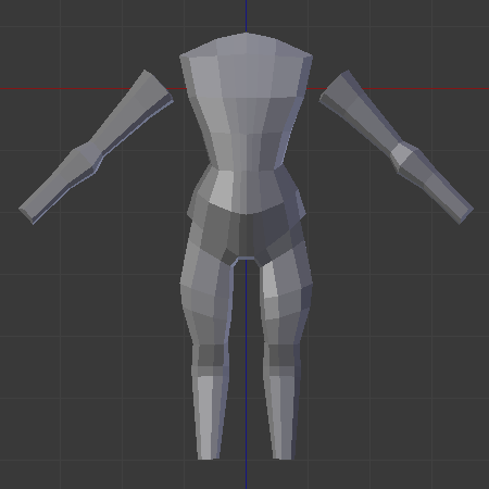

    hab mich am WE mal daran versucht, eine Figur nach einem Video von Flycat nachzubauen, indem ich das Video sehr langsam abalufen lies und zwischendurch immer wieder mal gestoppt habe. Dabei ist das bisher bei heraus gekommen:
    Wie man sieht sind die Arme noch nicht mit dem Rumpf verbunden, und die Beine sind es auch noch nicht richtig, was in der Frontansicht aber nicht zu sehen ist.

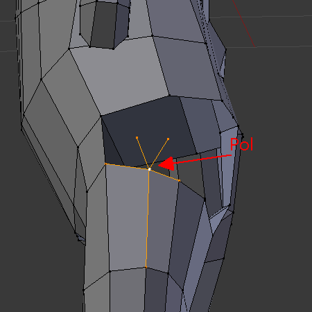

    Ich hab da beim Nachmachen aber irgendwo was übersehen oder vergessen, denn jedenfalls ist da ein Fehler drin:
    Beim verbinden der Beine mit dem Rumpf baut er da diesen Pol ein, wie im Bild zu sehen. Der liegt ziemlich genau auf der äussersten Reihe der Edges, die die Beine bilden. Ich krieg den aber so nicht hin, ohne dass dabei ein Dreieck entsteht. Hab verschiedene Varianten ausprobiert, die Beine mit dem Rumpf zu verbinden, ohne nochmal komplett von vorne anfangen zu müssen, hat aber alles nicht funktioniert.
    Jetzt hab ich erst mal entschieden, doch noch kleiner anzufangen um ein Gefühl dafür zu kriegen, was, wie und wo sein soll bzw. nicht sein soll. Eine Frage, die ich mir in dem Zusammenhang stelle, ist die, ob diese Polstelle im Mesh nöig ist, oder nicht? - Bisher vermute ich, das sie zumindest Sinnvoll ist, wenn man spätere Verformungen durch animation berücksichtigt. Dieser Vertex scheint eine Stelle zu sein, wo sich nicht viel verformen soll, bzw. auch nicht viel verformen wird. - Liege ich mit der Vermutung richtig?

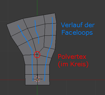

      Zur Erläuterung meines Problems nun das folgende Bildchen:
      Hier haben wir in dem roten Kreis einen sogenannten PolVertex vorliegen. Das ist ein Vertex, an dem 5 Edges zusammentreffen; normalerweise treffen immer nur vier Edges an einem Vertex zusammen. An diesem Pol endet der mittlere Faceloop, der mit dem blauen Strich markiert ist, während die beiden äusseren daran vorbei laufen.
      Mein Problem besteht nun darin, in dem Figurmesh genau so eine Verzweigung hinzukriegen, ohne das dabei ein Dreieck entsteht. Das ist bisher aber der Fall, soll aber nicht so sein.
      Dieser ganze Aufwand, d.h. die berücksichtigung des Verlaufs von Faceloops ist nötig, damit man die Figur später animieren kann, ohne dass irgendwelche Unschönheiten entstehen.

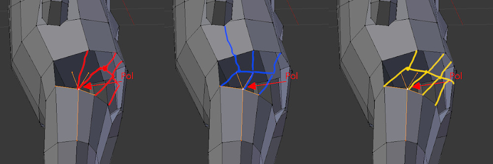

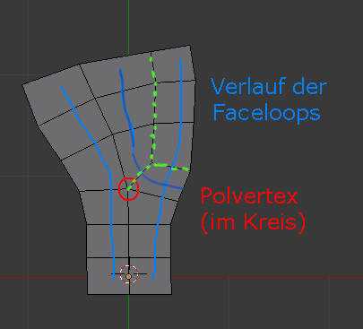

  • Der eine Loop endet nicht am Pole, sondern wird da umgeleitet.
    Die gelb gestrichelten Edges sind die, die aus den zwei nebeneinanderlaufenden Loops den veränderten Edgeflow machen.
    In deinem Fall wären das Folgende, soweit man das aus dem Ausschnitt beurteilen kann, 3 Möglichkeiten, um anzufangen. Ich weiß natürlich nicht, wie der Rest vom Mesh aussieht. Man muss ja sehen, wo man mit den zusätzlichen Edgeloops auskommt und weiterführen kann.
    Ich habe jetzt nicht das Video geschaut, aber meiner Erfahrung nach kann man solche Umleitungen immer noch nachträglich einbauen.
