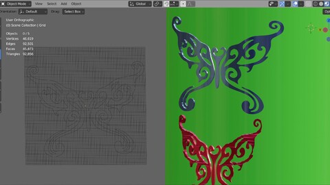

    Habe eine Grafik vektorisiert - Export als SVG - in Blender importiert.
    Dann in der Curve-Property extrudiert und mit Shrinkwrap-Modifier an die Vasenoberfläche angepasst.
    Soweit so schlecht, dh Ergebnis ziemlich unbefriedigend, was möglicherweise an der Qualität des SVG-Meshes liegt, denn bereits die importierte SVG-Vektorgraphik hat ein ziemlich desaströses Mesh.
    Kann man das in Blender irgendwie optimieren und wenn ja - WIE am besten?
    Dem obigen Verfahren liegt die Absicht zu Grunde bei der Erzeugung eines Dekors auf einer Fläche eine Alternative zu der ressourceintensiven Verfahrensweise zu finden mittels Alfa-Bitmaps ein Dekor zu erzeugen - denn dafür braucht man ja bekanntlich ein sehr dichtes Mesh.
    Die gezippte Blender-Datei habe ich beigefügt

  • Wenn du kein BIld nehmen willst kann man da schon was machen aber nicht mit einem Curve Object wie schon geschrieben wurde.
    Der Trick wenn man so sagen kann ist das Curve Objeckt in ein Besser Mesh Varinant zu bekommen.
    Dazu nimmst z.b dein Curve Object in der Grundform also on Extrude usw so das du nur die Curve hast.
    Die positionierts du am besten so im Editor das du von oben drauf kuckst
    Nun Addest du ein Mesh Grid an der gleichen Position und bringst sie ungefähr auf die gleiche grösse wie dein CUrve und unterteilst sie auf z.b 100x100. Dan benutzt du die Curve per Knife Projektion als Cutter. Das Ergebniss per P separieren.
    Nun hast du den dein Muster als Mesh. Diese nun per Shrinkwarp auf den Cylinder packen und die Warp Methode auf Project ändern.
    Dannach noch ein ein Solidify Modifiere drauf. Damit die dicke erst nach dem Shrinkwarp erzeugt wird.
  • @BigM
    Danke für deinen Vorschlag, aber welcher von den Schmetterlingen ist denn das Resultat der von dir vorgeschlagenen Verfahrensweise? (rot oder metallisch?)
  • Der Silber-graue

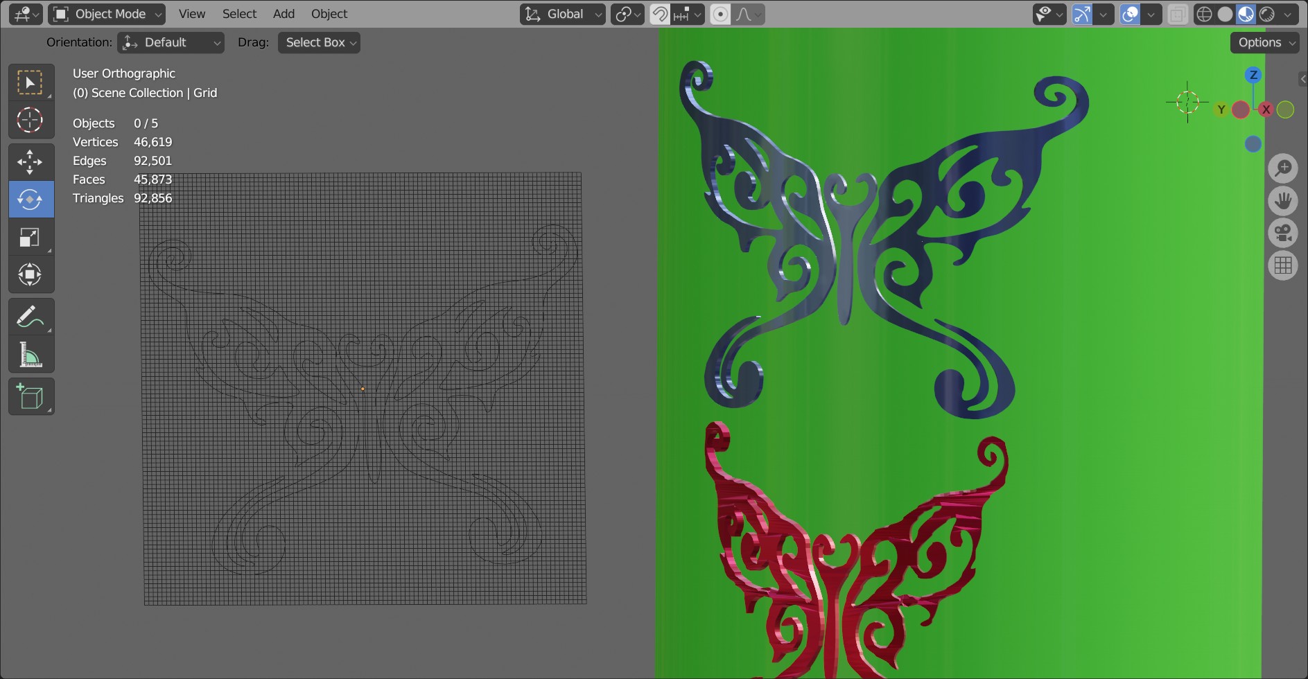

  • Achso, das soll für den 3D-Druck sein. :O
    Dann versuche mal folgendes in der oben verlinkten Datei:
    - wähle Curve.001
    - stelle im Shrinkwrap-Modifier die Wrap-Methode von "Nearst Surface Point" auf "Projekt" um und den Offset auf 0
    - wechsle in die "Object Data Properties" (Kurveneigenschaften)
    - "Fill Mode" auf "Front" umstellen
    - "Extrude" runter auf 0
    - drücke [Strg+Shift+Numpad7] - das richtet die Ansicht frontal auf den Scmetterling aus
    - bei selektiertem Schmetterling und gedrückter [Shift]-Taste wählst du jetzt dein Glas/Vase aus
    - wechsle in den Editmode
    - und schneide mit dem Menüpunkt "Mesh -> Knife Project" das Ornament in dein Objekt
    - drücke [E] und brich den Vorgang direkt wieder ab (das Ornament wird auf 0 extrudiert)
    - zum Schluß nur noch mit [Alt+S] den Schmetterling etwas hervorheben und fertig
    Das sollte die meisten Polygone Sparen und dem gewünschten Ergebnis am nächsten kommen. ;)
    Es wird auch direkt ein wasserdichtes Mesh erzeugt.
    Anbei noch ein Bild wie es am Ende aussehen sollte. :D
