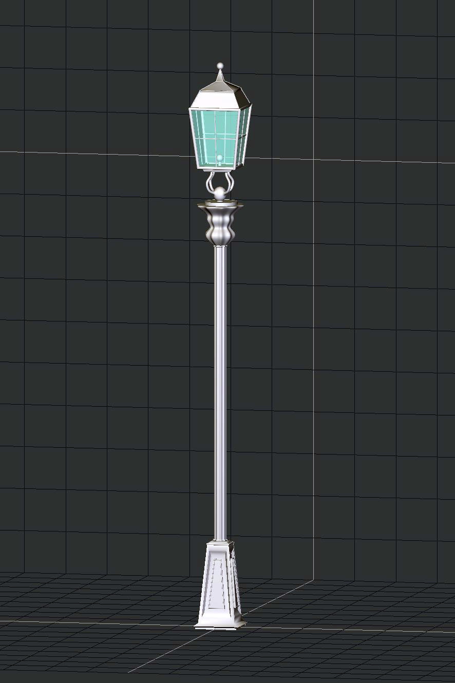

    So, nun habe ich mit Hilfe des Tutoriums die bekannte Laterne gebastelt.
    Nicht ganz so, wie dort. Da viele Bilder nicht im Ausdruck sind, habe gleich mal ein wenig improvisiert - das übt!
    Aber nun ... der Export nach DAZ???
    So sieht die Laterne in Hexagon aus (alle Teile in einer Gruppe):

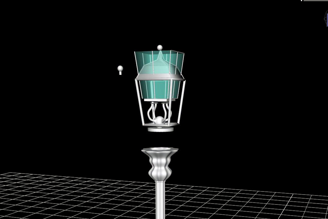

    und so in DAZ (vergrößerte Teilansicht):
    Benutzt habe ich die Funktion "Send to DAZ-Studio" im File-Menü.
    Was habe ich denn nun wieder falsch gemacht???

    Als die Laterne fertig war, habe ich alles in eine Gruppe gepackt, gespeichert (als .hxn) und dann "Send to DAZ-Studio" im File-Menü aufgerufen: alles ist verschoben in DAZ.
    Dann neu geladen, und zunächst als .obj gespeichert und dann "Send to DAZ-Studio" im File-Menü geklickt: wieder alles verschoben.

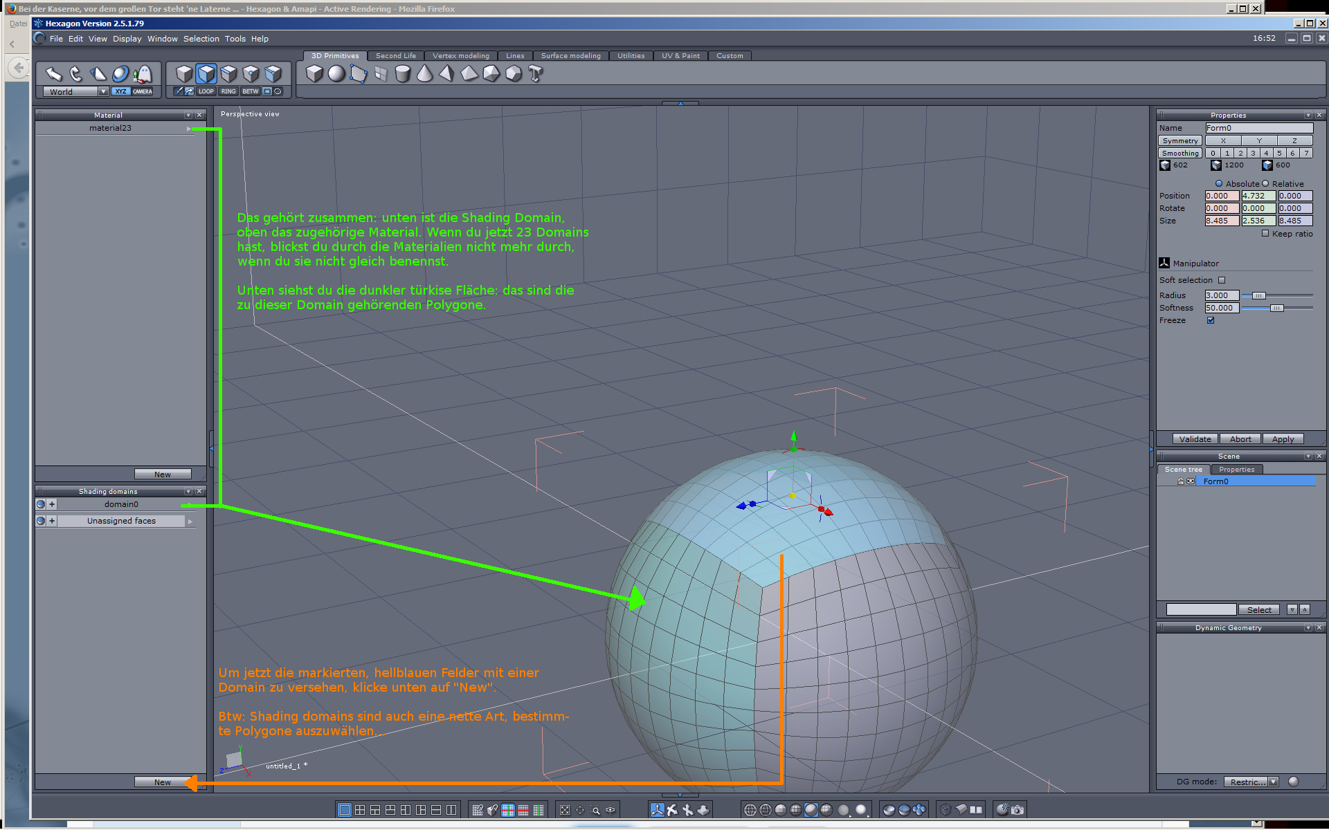

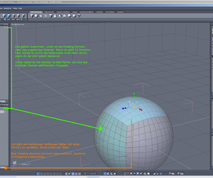

    Doch, kannst du. Das .obj speichert die Materialzonen mit, die sollten dann im Surfaces Tab auftauchen. Um einzelnen Polygonen der Laterne Materialien zuzweisen, musst du die Materialien in der linken Leiste bei Hex (muss man ja erst aufmachen) einstellen. Dazu wähle die Polys aus und gehe dann unten bei Shading Domains auf "New". Damit wird die Shading domain angelegt und gleichzeitig das Material erstellt. Mit dem kleinen Pfeil neben der Domain kannst du sie benennen - bei vielen Domains WICHTIG, das auch gleichzeitig mit dem Material zu machen, sonst suchst du dich doof.

    Ob da Du jertzt was falsch gemacht hast, lassen wir jetzt mal dahin gestellt.
    Ich vermute, dass evtl der Pivot Point der Teile verrutscht ist.
    Probiere mal folgendes: Alle Teile die nach dem Export nicht am richtigen Platz sind in Hex je einzeln im Objekt-Auswahl-Modus auswählen, Rechtsklick drauf und den Befehl "Reset Pivot Point" ausführen. Dann nochmal den Export versuchen.
