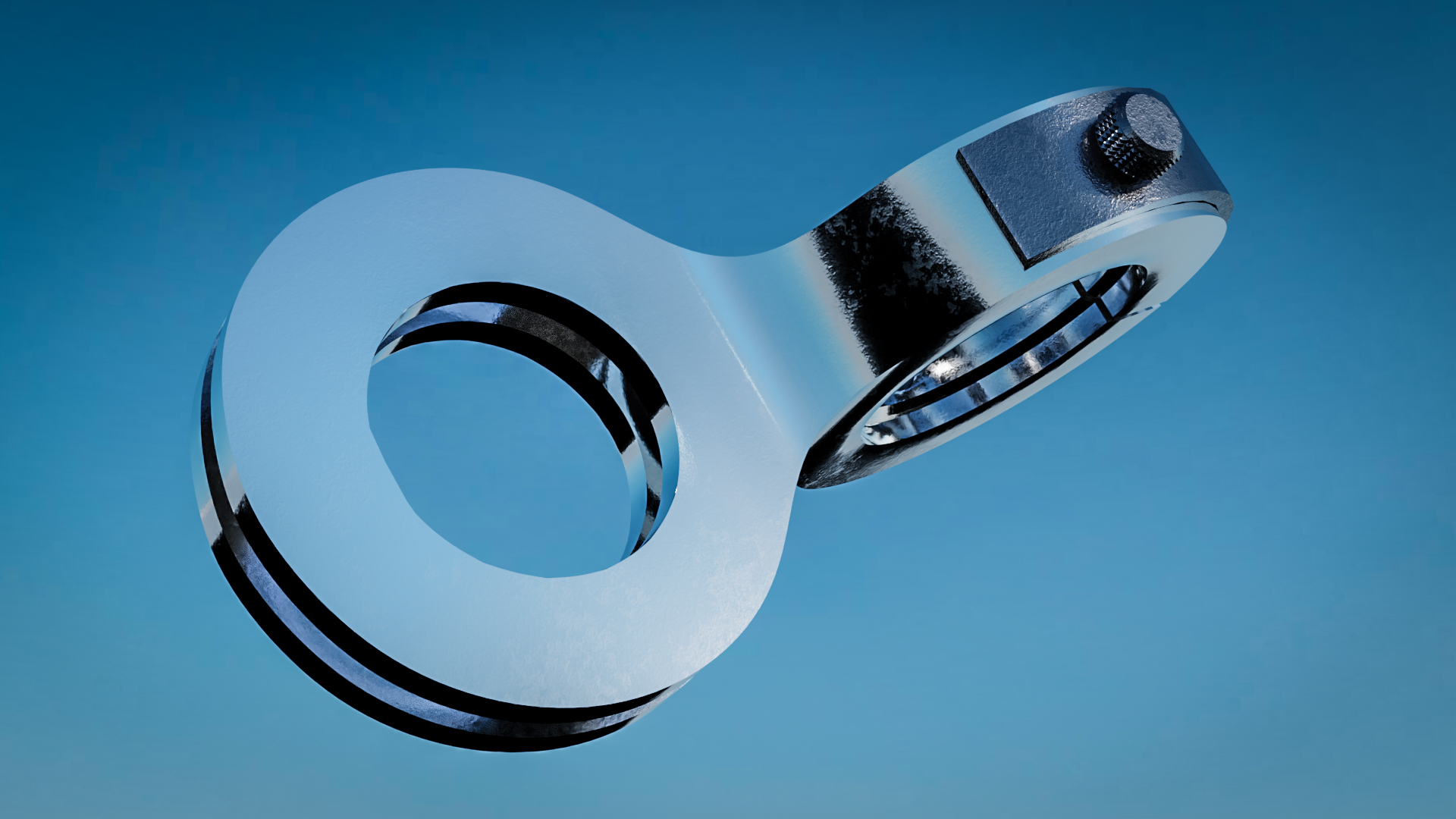

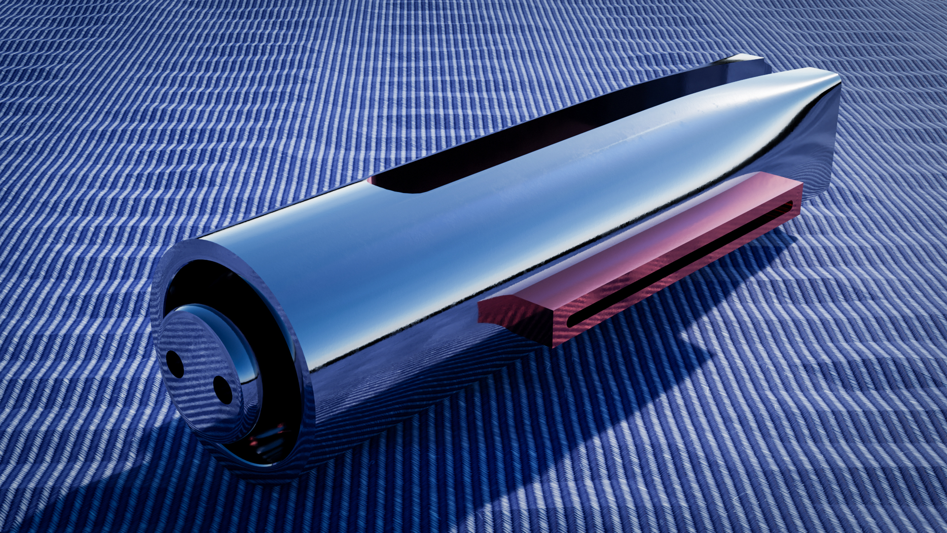

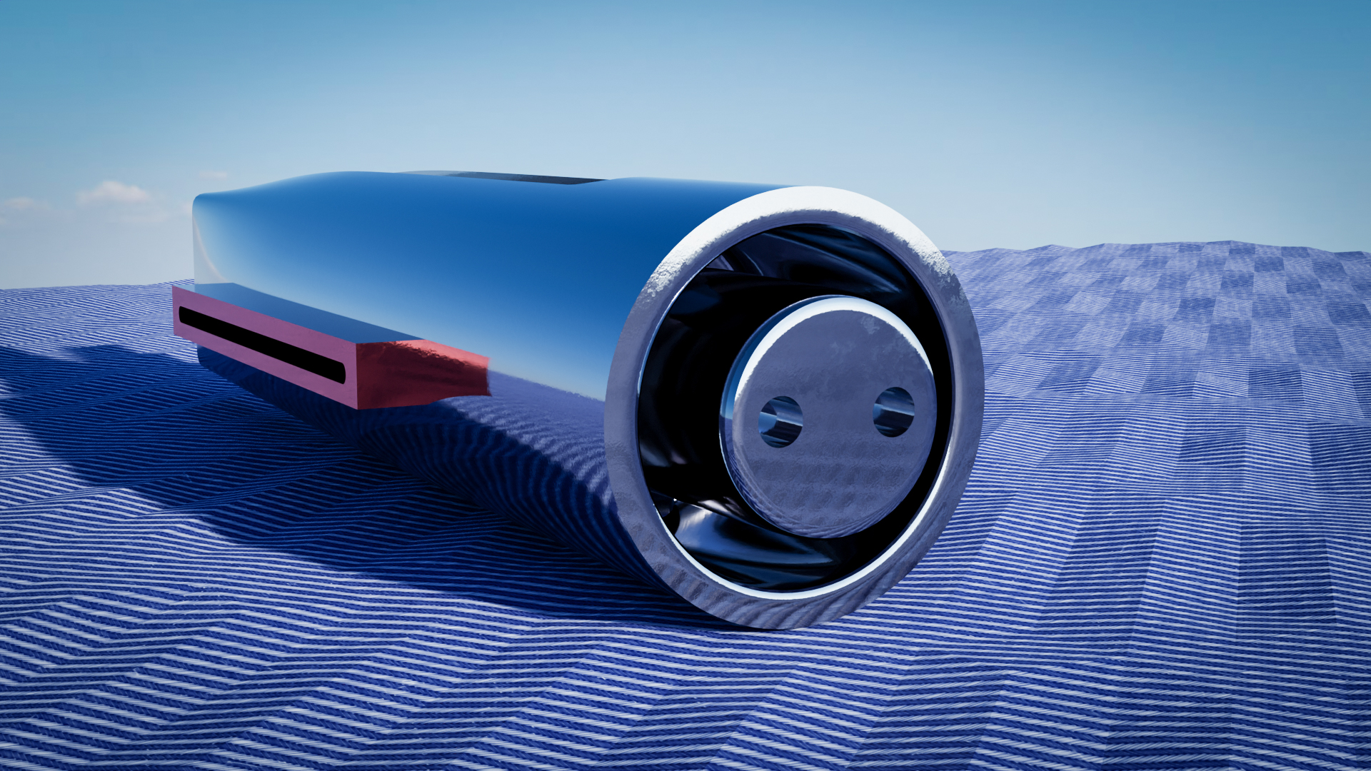

    Im ersten Beispiel geht es darum ein Teil vom "runden Anfang" bis zum "eckigen Ende" zu modellieren, ohne das Shading-Fehler passieren:
    Mein Ergebnis sieht nun so aus:
    oder
    2 Mal editiert, zuletzt von 3dfan (7. September 2022 um 09:56)
  • Ich hab zwar keine Ahnung, ob das Teil auch einen praktischn Nutzen hat,
    Nee, hat's sicher nicht.
    Geht nur um Übungen :)
    oder
  • Ein zweistrahliger Laser, der mit zugehöriger Anaglyph-Brille 3-dimensionale Modelle auf Wänden oder in Nebeln projizieren kann. ;)
    Hier wird ja viel mit Booleans gearbeitet, was einer eleganten Texturierung gern mal im Wege steht.
    Inwiefern beeinflusst es die Texturierung?
  • Inwiefern beeinflusst es die Texturierung?
    Weil*s gern das Mesh ruiniert :)

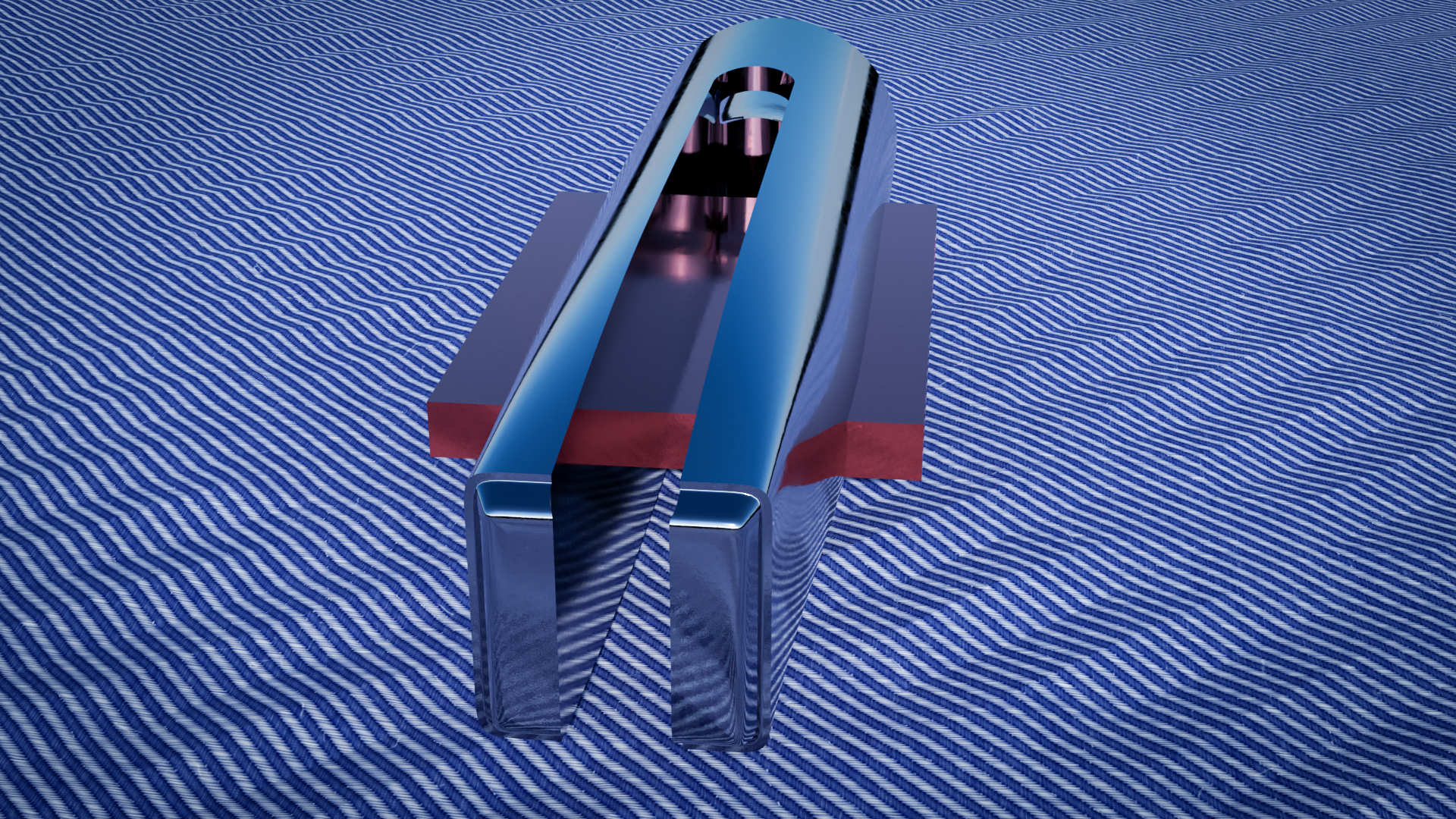

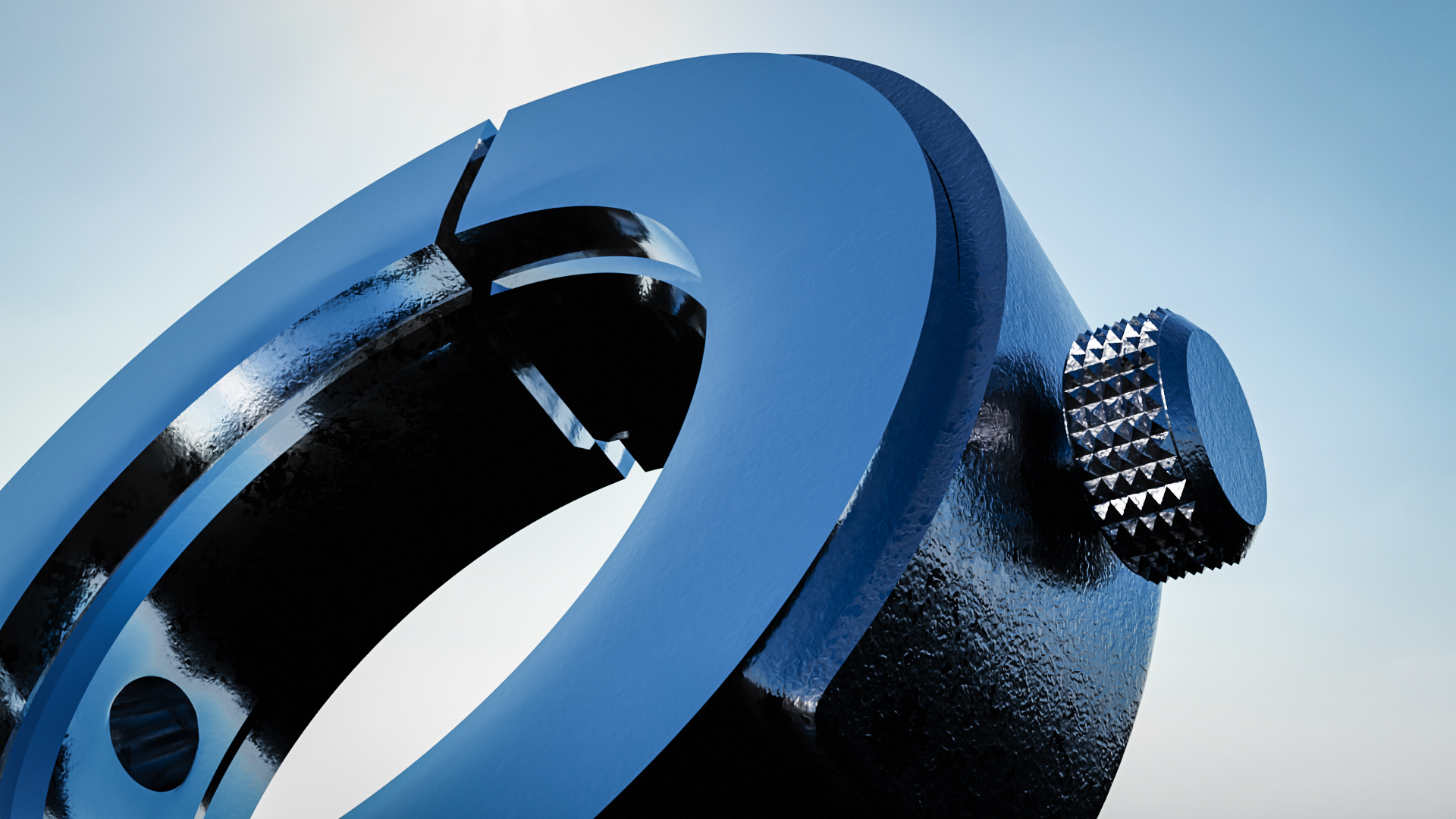

  • So, nächstes Teil:
    Eine verdrehte "Was-auch-immer-Halterung":
    oder
  • aaaaaaber ganz ohne B :)
    Ja, FRÜHER! da haben wir auch noch mit Hammer und Meißel geschrieben :) :) :)
    (Nee, ich weiß, was Du meinst :) )
    oder
  • Könnte man als rechtwinkligen Rohrverbinder nutzen, bei dem das Spiel einstellbar ist. :nachdenklich:
    Also z.B. für Konstruktionen in Erdbeben-gefährdeten Gebieten. Dafür wäre auch eine Federnut geeignet.

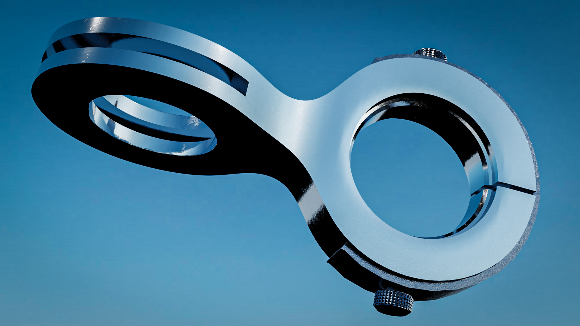

  • Teilchen 3 ist fertig.
    Dies sah zunächst recht kompliziert aus, aber da viele Symmetrien darin sind, ging's mit Hilfe der "Mirror" gut voran.
    oder
  • Ein zweifach-Dipol aus wetterfest-eloxiertem Kupfer. In der Mitte befindet sich eine runde Aussparung mit 4 später Federgespannten Kalibrierungsgewindestangen zum Einbau einer MM-Band-Reflektorschüssel. 8)

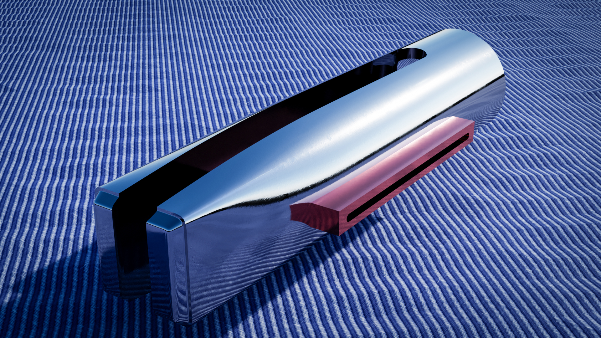

  • Hihi, es geht immer flotter von der Hand: Teil 4 ist auch schon fertig.
    Nun werde ich mal zu Dingen übergehen, die etwas komplexer sind ...
    oder

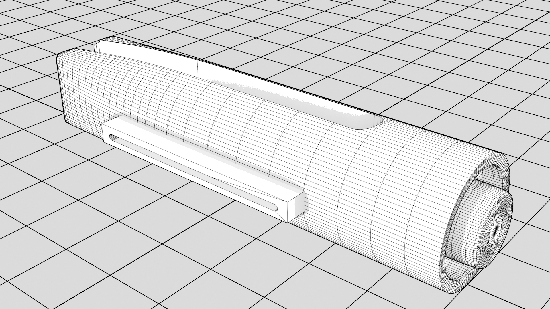

  • Allesamt schöne Teile und solange du damit in Blender bleibst, ist das auch in Ordnung :thumbup: (n-gons!).
    Ich sehe jetzt aber auch kein ernsthaftes Problem für das Texturieren - gibt ja inzwischen jede Menge nützlicher Hilfen in Blender für "verkrumpelte" Sachen :D
  • solange du damit in Blender bleibst
    Da ich nur "so für mich" modelliere wird das nie ein Problem werden.
    Wenn so etwas tatsächlich mal anstehen würde, gibt es ja Dinge, wie den Quad-Remesher o. ä. :)
    oder
  • Das Modelling sieht echt beeindruckend aus.
    Es scheint aber noch ein paar Texturierungsprobleme zu geben. Verwendest Du eine Bildtextur oder eine prozedurales Material?
    Die Teile sind sehr scharfkantig - bekommst Du da noch einen Bevel-Modifier drauf, oder funktioniert der schon nicht mehr bei der Geometrie?

  • Verwendest Du eine Bildtextur oder eine prozedurales Material?
    Mal so, mal so.
    Ist schon überall drauf - von fein bis Fase.
    Ginge auch noch stärker, dann muss man aber in machen Bereichen das Mesh anpassen.

  • Ginge auch noch stärker, dann muss man aber in machen Bereichen das Mesh anpassen.
    Ok, ich sehe, dass Du Dich mit der Problematik schon befasst hast :thumbup:

  • Meist bevelt man schon die Cutter. Sind nach apply dann nicht mehr im Mesh zu sehen.
