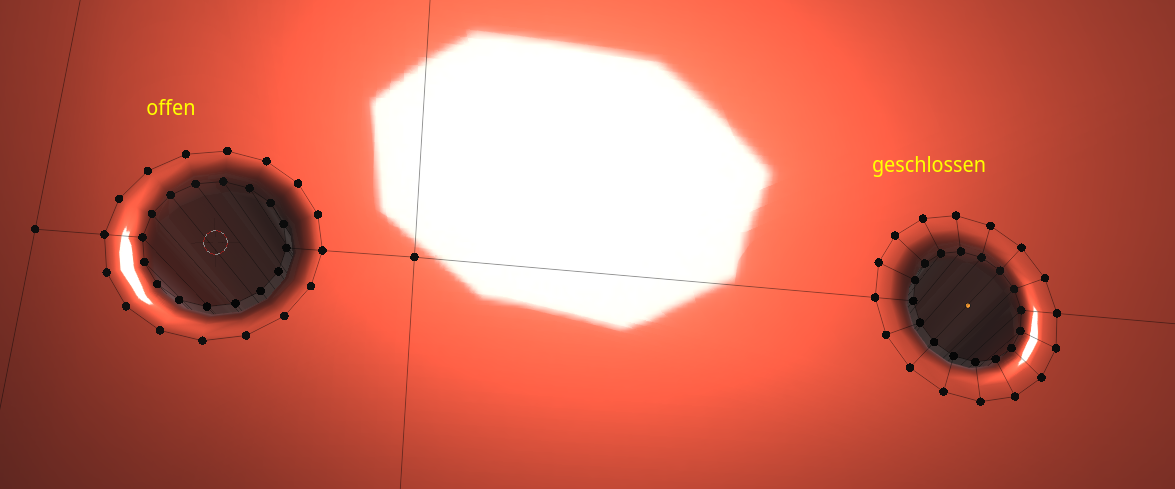

    1. Macht es von der Topologie, Shading etc. einen Unterschied die Vertices miteinander zu verbinden oder offen zu lassen?
    --> siehe Bild.
    Ich sehe da für mich genommen keinen Unterschied bzgl. Shading ob geschlossen oder offen.

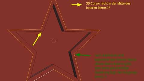

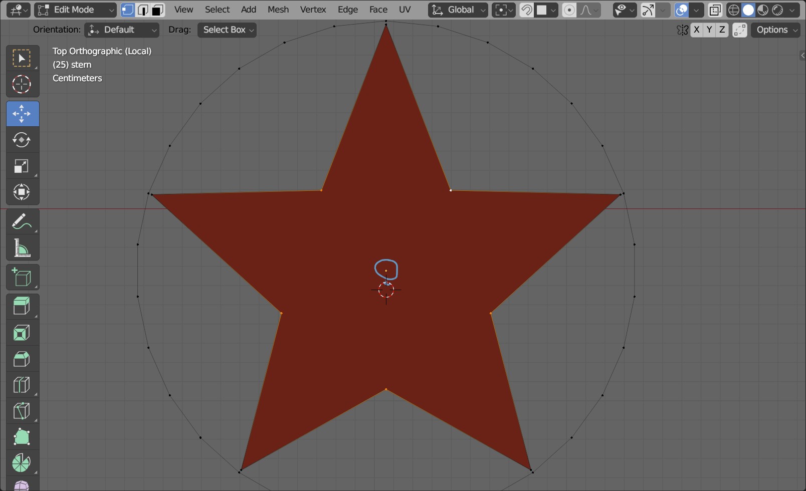

    3. Habe mit dem Stern ein Problem, genauer gesagt mit dem skalieren bzw. 3DCursor und Origin Point.
    Habe einen Circle mit 5 Vertices erstellt, diesen subdiveded und daraus einen Stern erstellt --> siehe Bild
    Diesen dann extrudiert, Faces erzeugt und diesen dann als Boolean genutzt.

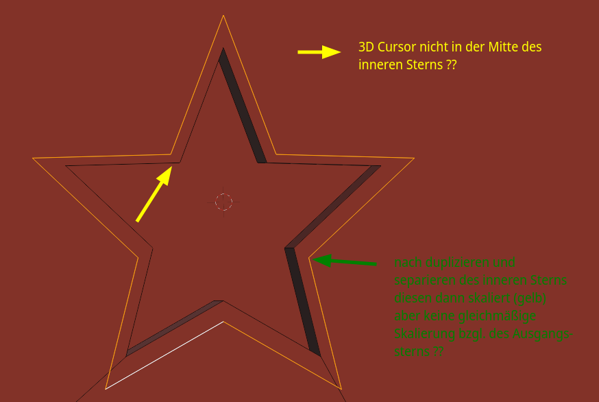

    Dann die obersten Edges markiert, den 3D Cursor in die Mitte gesetzt, den Orgin auf den 3D Cursor platziert, dann dupliziert und über "P" separiert.
    Das separierte Objekt dann skaliert und heraus kam Müll. Die Skalierung des separierten Objektes (eigentlich für mein Knife Project gedacht) entspricht
    nicht dem Grundobjekt. Bei Skalierung sind die Abstände der Seitenflächen verschieden --> siehe Bild
    Grund dürfte sein, dass der 3D Cursor bzw. Origin nicht mittig gelegen sind, aber warum und was mache ich da falsch?
    Danke für eure Hilfe
  • 1. Macht es von der Topologie, Shading etc. einen Unterschied die Vertices miteinander zu verbinden oder offen zu lassen?
    --> siehe Bild.
    Wenn du eine saubere Topologie haben willst schon. Aber da du ehe mit Ngons arbeitest ist es in dem Fall egal.
    Den Origin von deinem Stern würde ich nicht verändern da Blender den dan nicht richtig setzt. Warscheinlich weil der Stern nicht Symetrich ist. Oder du musst da was per Hand zurecht friemeln.
    Bei der Scalierung soltest du beachten das dein Stern schon Rotiert ist.
    Wenn du jetz Scalierst macht Blender das auf den Globalen Axen. Wenn du dir die Gismos anschaltest sieht du das auch.
    Um das zu vermeiden kannst du die Rotation per Alt-R zurücksetzen oder vorm Scalieren die Transformation orientation auf Local umstellen.

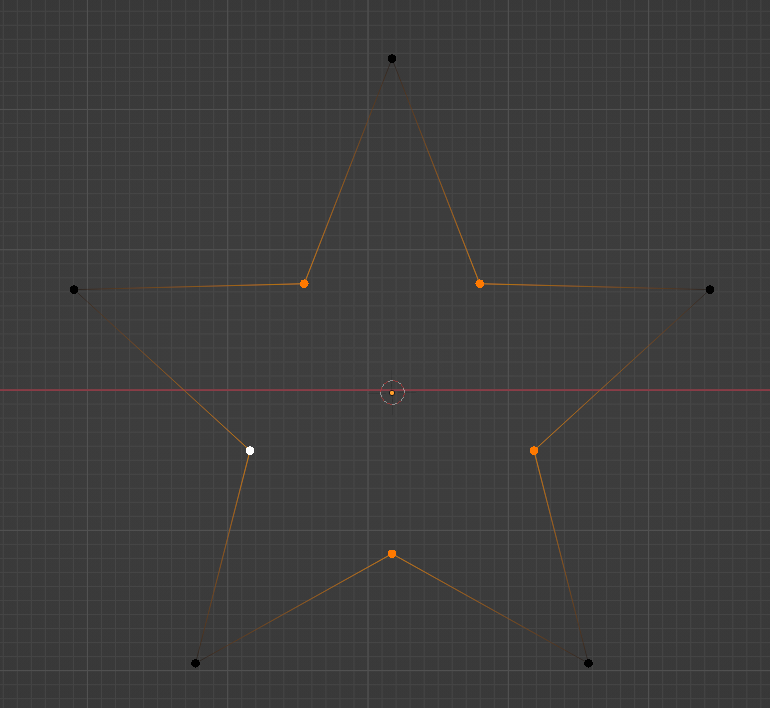

    Das der Stern unsymmetrisch ist. ist möglich aber kann ich bei der Erstellung nicht erkennen, da ich den Origin Point exakt in die Mitte der selektierten
    Vertecies gesetzt hatte, darum auch das Bild zur Kontrolle.
    Arch-Linux, Blender
  • Wenn du wie im letzen BIld die 5 Vertice selectierst und Shift-S und dan Cursor to Selection machst siehst du das der Cursor vom alten Orgin abweicht. Darum würde ich da auch nix neu sezten.
    Du kannst dir auch als reference ein Circel adden und die Origins vergleichen.
